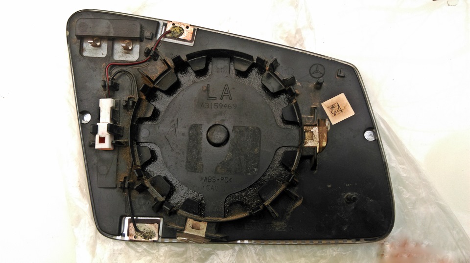

4. Купить саму Стекляшку – Зеркальный элемент с затемнением!
5. Произвести кодировку! Чтобы вся эта "гирлянда": пункты с 1 по 4, заработало как полагается!
Поэтому ну вааабще не долго думая, я решил замутить и это АвтоЗатемнение… )
Покупать новый оригинальный зеркальный элемент за космические деньги(27-30 киллорублей) я естественно не собирался. Поэтому по средством «Авито» прикупил оригинальную б/у стекляшку в идеальном состоянии за более чем адекватный ценник: 3.500 руб!
A 212 810 18 21 — Стекло зеркала левое с функцией автоматического затемнения
Установка предельно проста: Снял колпак левого зеркала -> Снял стоковый(простой) зеркальный элемент -> Установил зеркальный элемент с функцией автоматического затемнения -> Одел колпак левого зеркала. Все! ) А далее — поехал на кодировку к Вадиму (i23e). Его работа как всегда была произведена четко и как полагается! В очередной раз Я уехал от него довольный и с приобретенной ОРИГИНАЛьной опцией! За что тебе большое спасибо! ;-)

Валентин, а не подскажжешь номерок белого разъема на автозатемнение? Ответная часть от разъёма на стекляшке.
Я бы может и подсказал) Да вот только его нет в природе, номера этого)
Понял. Ты без него собирал?
Ну как же — с ним)
И другим собираю с ними… ))
А всё, понял. Нашёл.

Для этого нужно:
1. салонное зераклало с автозатемнением
2. наличие необходимых 2-ух ПИНов в блоке правой двери
3. правое зеркало(механизм), с поддержанием данной опции. это как правило от Английского W204
4. стекляшка(зеркальный элемент) с автохромом. это 100% от Английского W204, и никак иначе
5. кодирование
В принципе когда знаешь или понимаешь, вообще ничего сложного.
Все неспеша можно найти за адекватные деньги и сделать!.. ;-)
