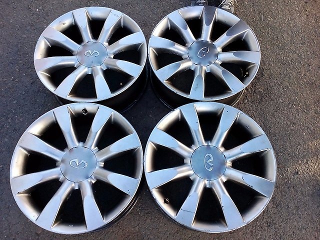

18. Оригинал Infinity Диски r20 5*114.3 8jj et40 . Резина триангл 245/35/20. владелец andrey358 . Помоему один из лучших вариантов 20ток на Теану! Кстати с позволения Андрея даю ссылку на перенос крепления бампера, проведенный для того, чтобы не терли колеса на просадках! Я думаю большинство Теанистов уже это проделали). Это как первая заповедь ШИРОКОЛЕСА- Да будет тобою перенесено первым делом крепление бампера-дабы не шкваркало! ))

Привет! 245.40.r20
Диаметр: 20 дюймов
Вылет (ЕТ): 43
Ширина обода: 9 дюймов
Количество отверстий: 5
Диаметр расположения отверстий: 114.3
Центральное отверстие (DIA): 66.1
Такие на 31 встанут? ? Кто в курсе?
Так я понял то что задевать может только креплением бампера больше ничего ?!
Ну если без совсем диких параметров то да, первым делом коепление пилим!
