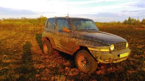

Ну вот… сошел снег, засветило солнце и "что мне делать если меня в лес тянет со страшной силой"(с)? А ничего не поделать — пришлось ехать=).

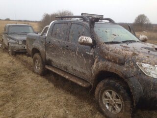

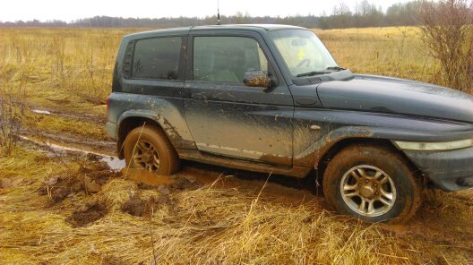

В общем решил я открыть сезон МД поиска. Взял лопату, прибор и помчался. Дорога естественно не асфальт, резина зимняя — Гудричи еще в пути. Ехал осторожно, выходил несколько раз лужи померять-). В итоге там, где на мой взгляд было опасно, я проезжал и встал тупо на ровном месте. Причина оказалась довольно банальна — Черныш сказал — Хочу механические хабы AVM 450HP. Ну раз хочешь значит купим — к выходным подвезут. Я в принципе то знал, что вакуумные хабы — "Г", но думал, что я как-то это замечу заранее и со мной такого не произойдет. Однако на деле вышло совсем не так, привод то включался, то не хотел включаться. Если бы он работал, то в принципе проехал бы и сам, не смотря на сложность машинке надо отдать должное — она ехала на обычной зимней резине. В общем пришлось позвонить товарищу и неспешно так примерно за три часа мы с ним проехали километра три до асфальта=)). Порвали 2 фала и стальной трос якобы выдерживающий аж целых 5500 китайских килограммов нагрузки-)). Ну не важно, главное вылезли из раскисшей дороги.
Фотки возможно не отражают всей сложности ситуации, но только потому, что некогда было фотать.
P.S. МД даже не доставал-))
