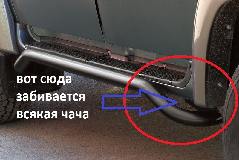

Порни, есть ряд вопросов по расширителям:
1. Тонкости установки
2. Крепить полностью одной лентой или делать разрыв крыло/бампер (у всех по разному)
3. Брызговики от чего подойдут? (Расширители будут 5 см)
4. Кто чем и как закрывает проем порога задний. Это тот, куда все время летят камни и грязь и, соответственно, там остаются! — бесит!

Парни по 4-му пункту есть мнения?
Может не понятно написал, про вот этот проем говорил
