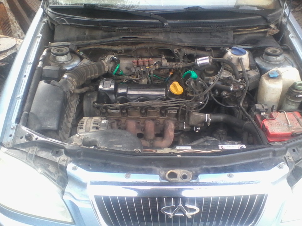

Сегодня начал с самого утра сборку движка. Вчера весь день занимался покупкой деталей и шлифовкой "головы". Купил: Прокладку ГБЦ; прокладку под клапанную крышку; прокладку под входной выходной коллектор; прокладку под корпус термостата и так называемого трамблёра))); болты ГБЦ; шланг на охлаждающую жидкость — вилку; антифриз.
Голову шлифанули на 0,15мм.
После зборки мне так показалось, что лучше работать стала — мягче, не троит на холодную. Покатаюсь посмотрю как покажет себя дальше. Фотоотчёт прилагается!

А ты голову менял? с Форда ставил? И что работает?
Нет, голова родная. Шлифанули 0,15 и всё. Работает суперрр!
странно, а у меня не такая. А какого года машина?
2007
м-да, странно, у меня помоемом, хотя я конечно могу ошибаться, не такая. Я имею ввиду окружность вокруг клапанов.

Если на блоке поверхность ровная и гбц затянута по мануалу то всё будет ок, без вариантов)
Чек не горит после сборки?
Нет! А чё должен?
у меня лямда, зараза, навернулась, до ремонта работала отлично, а после сборки поработал движок пару минут и чек загорелся,
Обидно(((.
капец как( А выпускной чем варил?
Да, варил сам. Всё по технологии. Засверлил концы трещины, разделал её. Затем прогрел коллектор что бы спичка загаралась (270градусов) и начал варить. После заварки опять завёл машину и поехал прокатился минут 5-ть, потом выждал минут 15-ть и опять завёл на чуток, т.к. должно медленно остывать. Варил электродами по чугуну, марка всё равно какая. Вот и всё.
