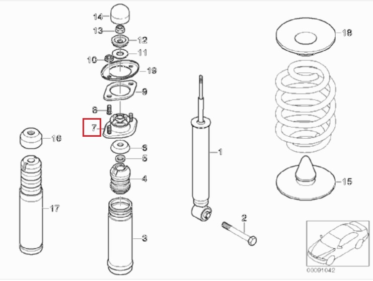

Когда менял тормоза вкруг, обратил внимание на задние верхние опоры амортизаторов…
Резина там уставшая — надо менять. Ещё не умершая, но всё же… Машине не первый год…
Вот так это выглядит на схеме:
Так вот, покопав инет, нашёл что можно просто взять и купить новые опоры неплохих заменителей по 500р. При этом из старых опор можно сделать армирующий элемент для стоек :)

Втулка Ушков Рессоры от ГАЗ 2410 или 3110 подходит для впресовывания в задние верхние опоры амортизаторов на БМВ Е46. Надо просто впрессовать её и отрезать лишнее. :)
Оригинальный Номер на ГАЗ: 13-2912028
Заменитель Полиуретан: 18-10-004-G или 18-10-004-R
Заменитель Точка Опоры: 17-10-1455
Заменитель Х5-Ресурс: 48-0013

Вобщем-то я пока в раздумьях что лучше… По деньгам считай тож на тож, но полиуретан должен дольше ходить, правда и жёстче будет…

если ставить полиурентан — надо думать об армирующих эл-тах стаканов

А смысл их покупать? Их выточить легко можно. Мало того — если старые опоры менять, а не перепрессовывать, то из них и сделать усилители :)
