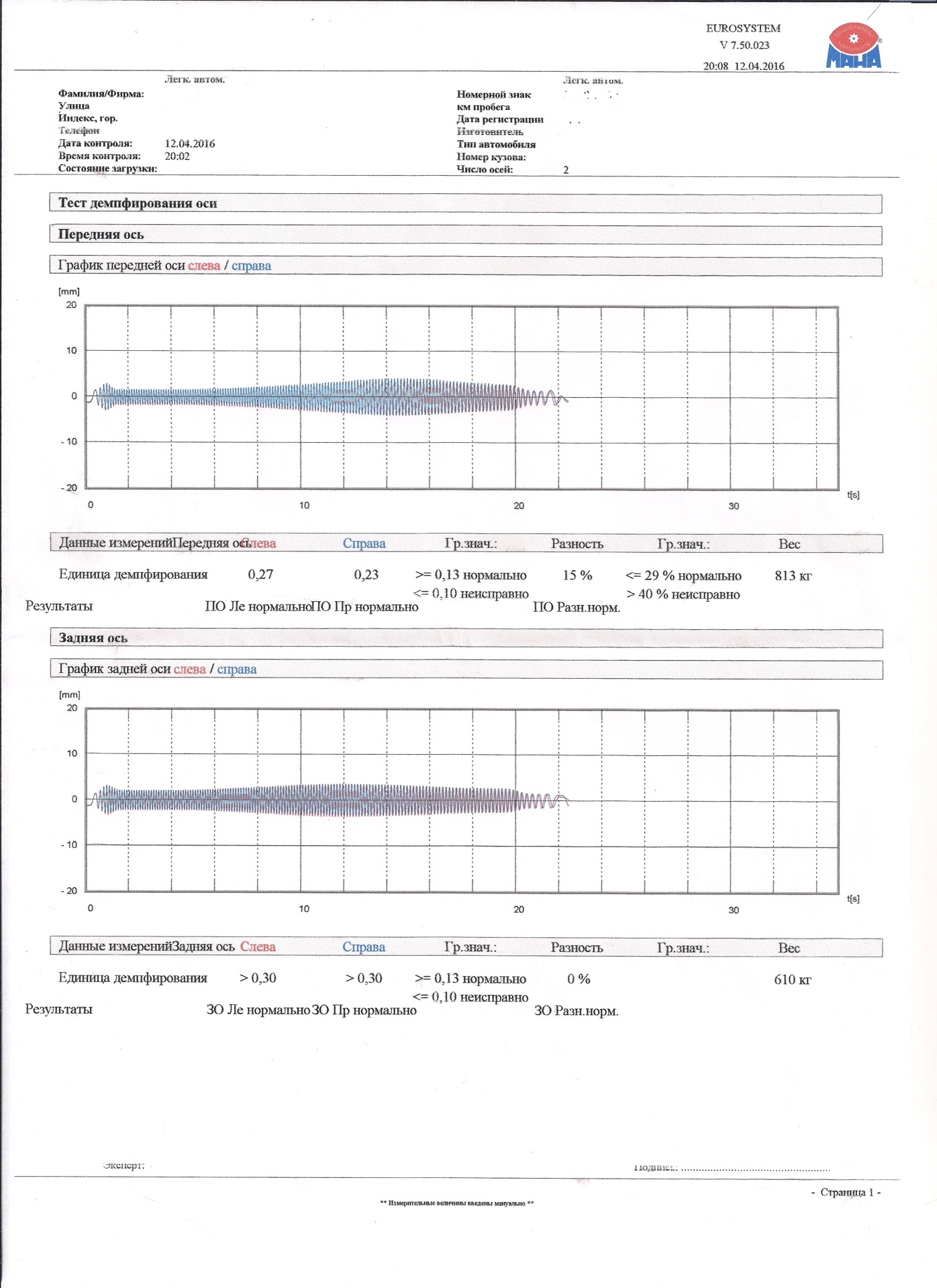

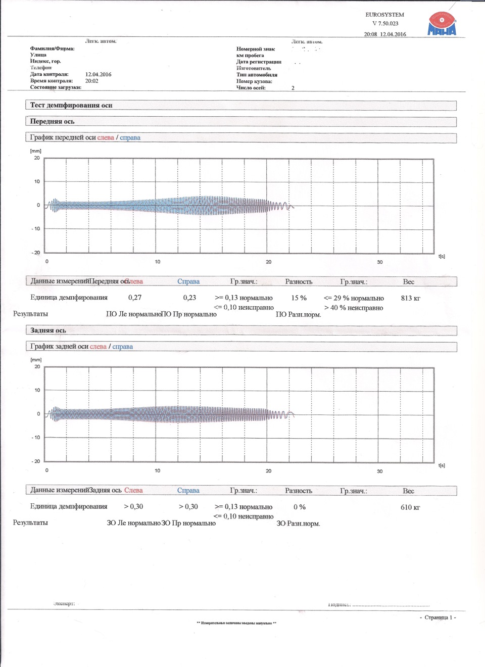

На прошлой неделе заменил тормоза заменил тормозные колодки по кругу и передние тор. диски..Сегодня заменили тормозуху и загнали на стенд для диагностики ходовой, тормоза конечно еще до конца не притерлись, но получилось следующее.

Тоже вчера делал на стенде тест подвески. Тоже по передку разница была, но но 2 или 3 единицы, не помню. Зад тоже ровно 30-30
