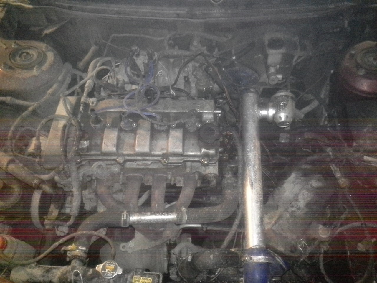

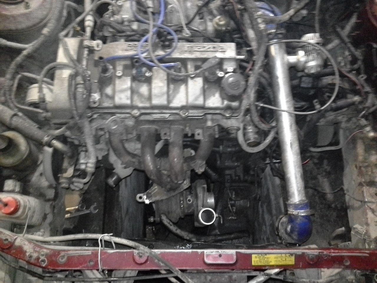

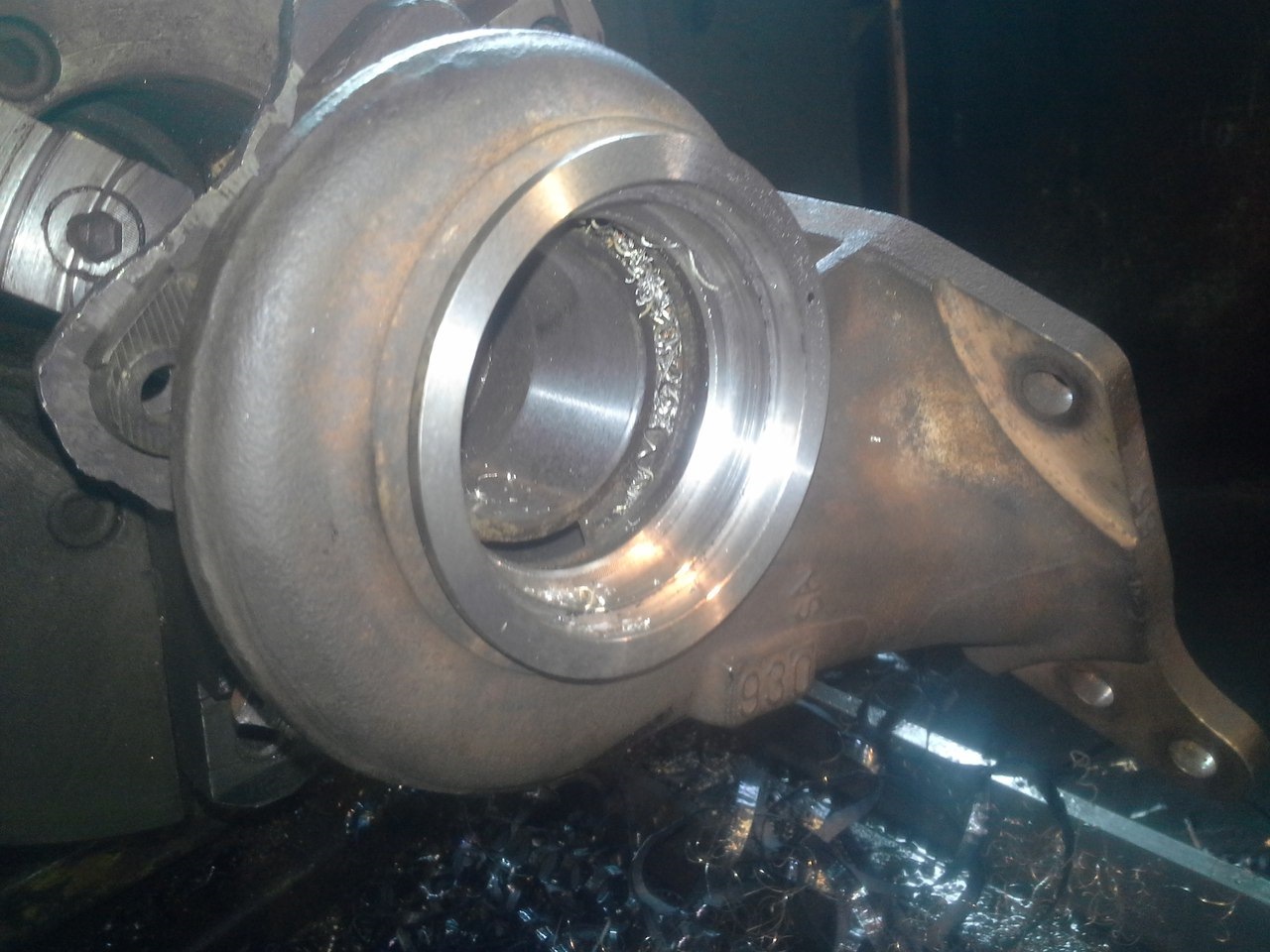

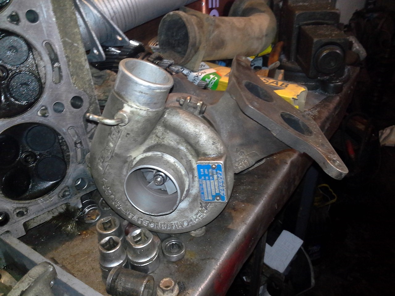

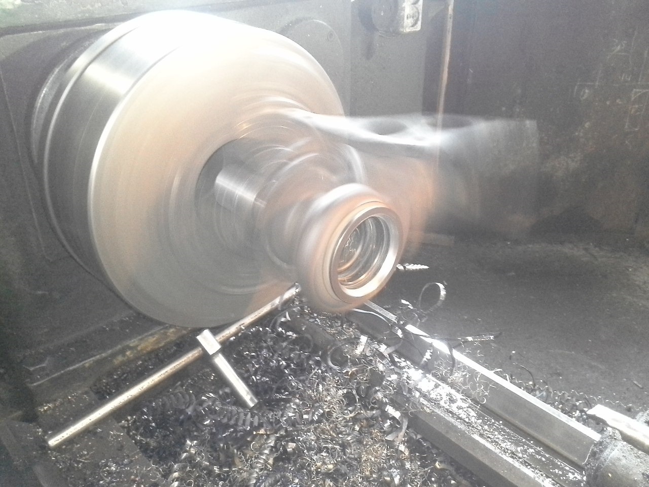

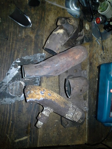

Еще в декабре заказал горяку с VF37, но как понятно многим, просто так мой картридж TD05H-18G на неё не посадить. Отдал токарю, он сделал чудо, и вот горячка подходит на мой картридж.

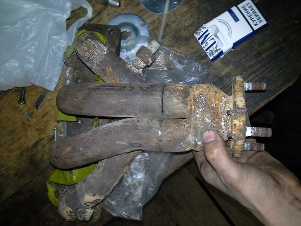

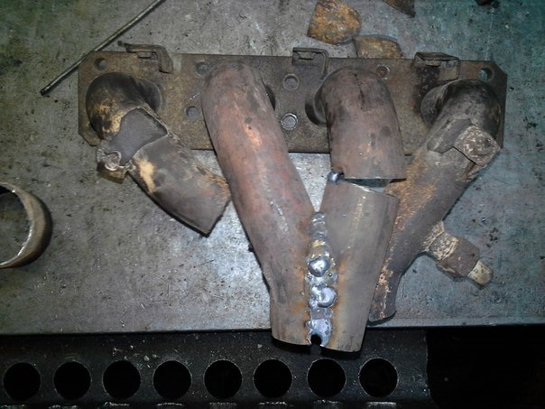

Был сварен коллектор(ап пайп ) путем переделки стока.

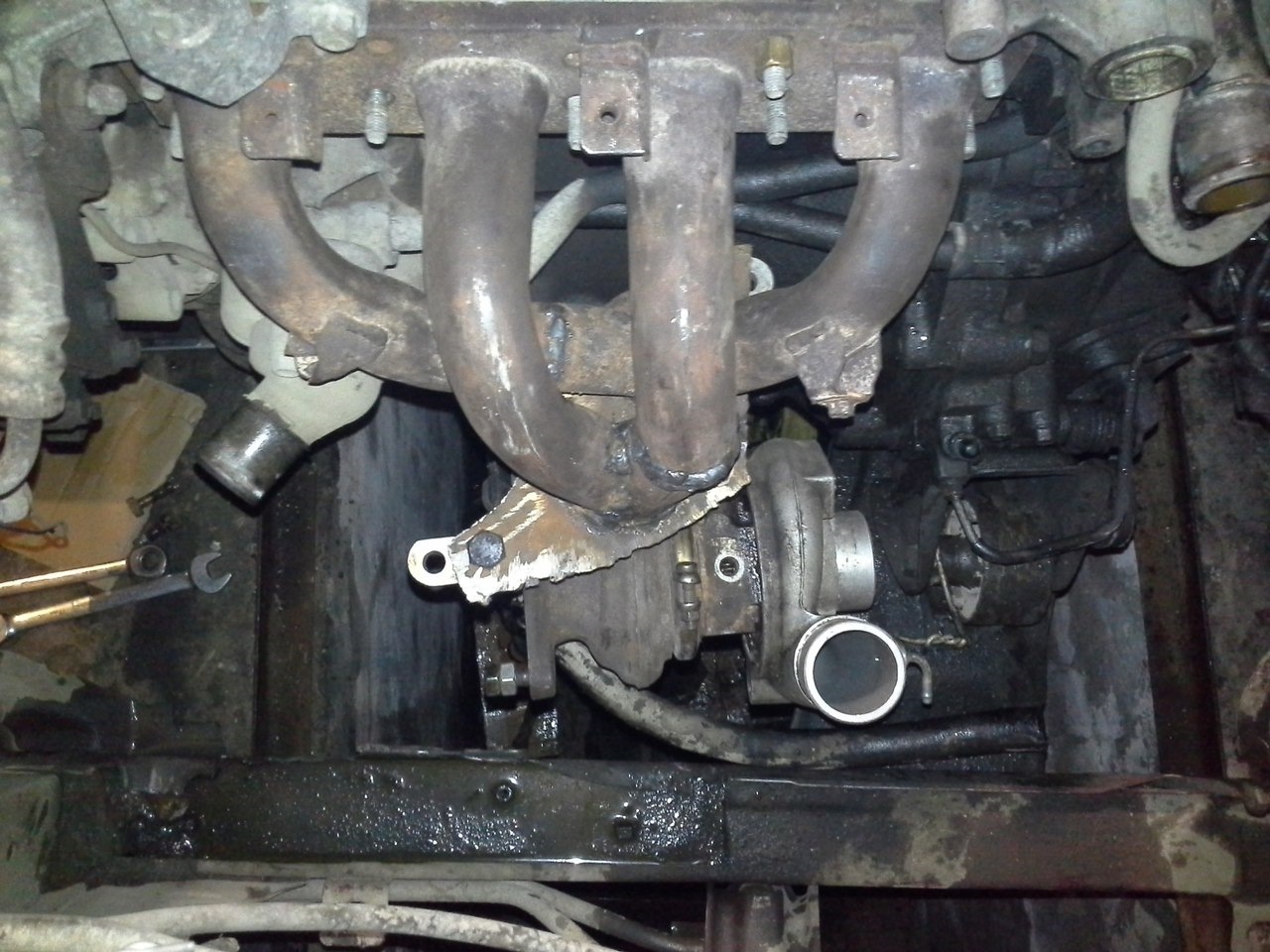

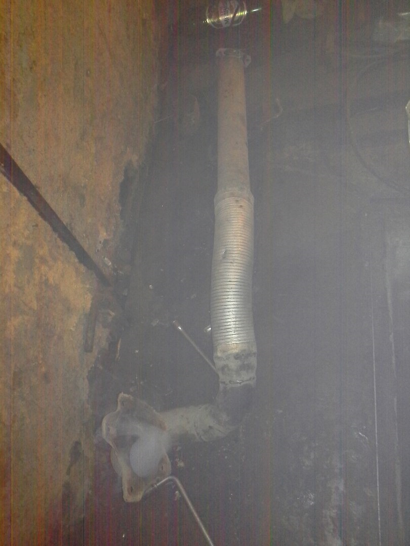

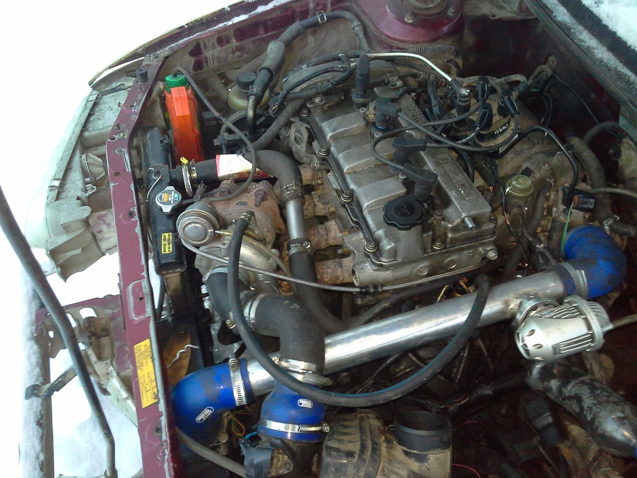

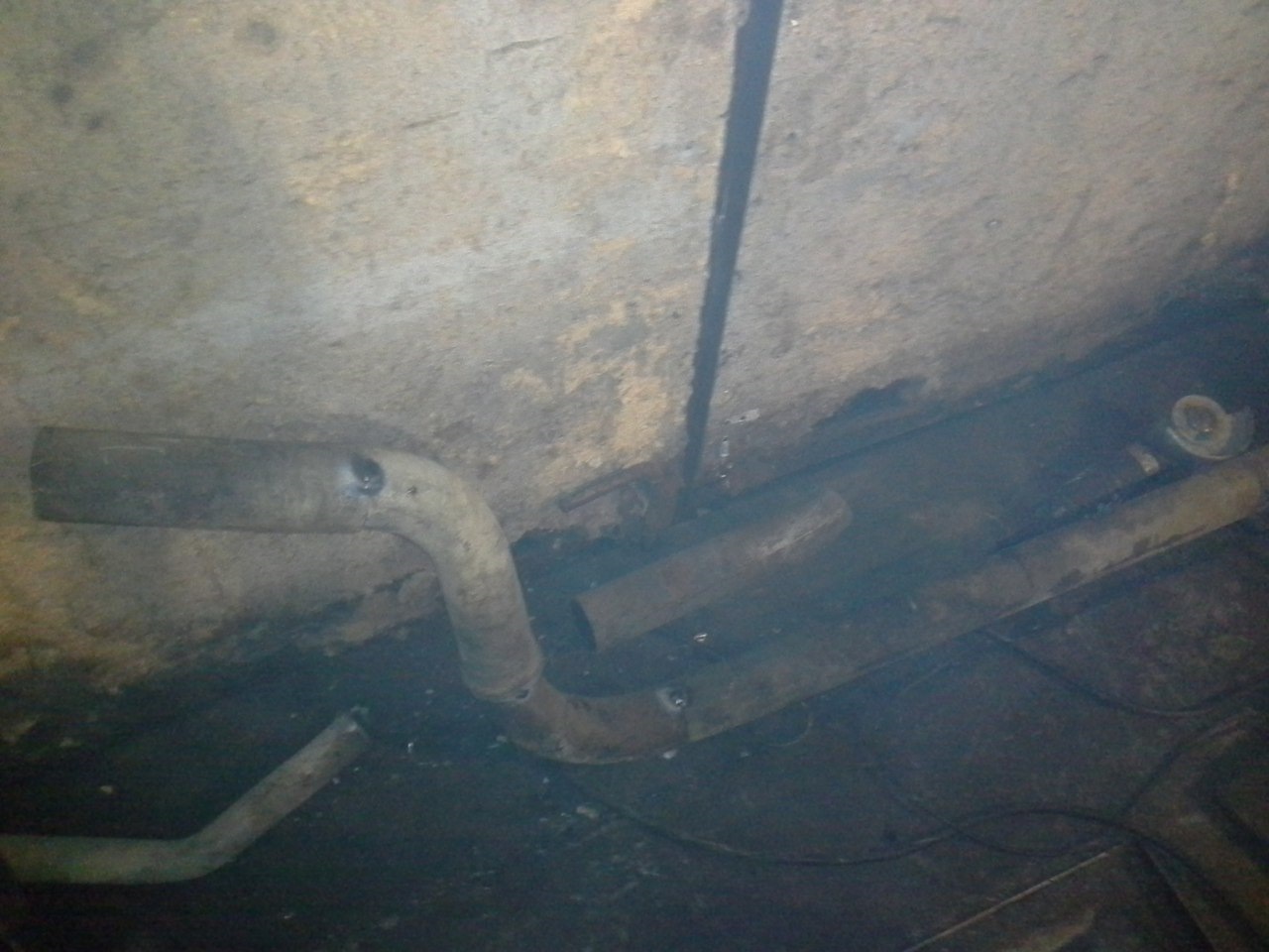

Ах да вот сток коллекторкручу верчуПромежуточное фото, делаю 1-4 и 2-3 для твинскроллтак выглядело на TD04L до декабря. Дулось с 2500-2700 в стоковом железе за глазаБлин на TD05 уже актуатор не поместился, как видите вместо него пружинка, итог более поздний выход на буст плюс он плавнее это уже 3000-4000Турбинка у токаряБыла VF37 станет TD05Спереди Greddy T518 катридж китай TD05H-18G жопогорячка уже от VF37, на фоне видно выхлоп 80мм и сильфон 100мм <img src=В конце воскресения, вроде готово.Вот такой даун пайп, три отвода 76 потом переход на 100 потом сильфон камаз затем переход на 80мм и собственно средняя часть, как видно пока без упоров под резиновый подвес, но фланец уже тутачки.Фото примерку средне-задней части выхлопа.
Пока больше 0.9 не поднимаю. Шатуны стандарт и сколько выдержат самый сложный вопрос, но 1000 циклового похоже держат, так что попробую полку циклового к лету настроить. На стандартных валах это на 3000 1.2 на 4500 0.9-1 к 8000 около 1.5-1.7, то есть на 8000 при цикловом 1000 будет 960кгчас воздуха это как раз предел турбины примерно с небольшим запасом. Но это мечты пока нет форсунок.

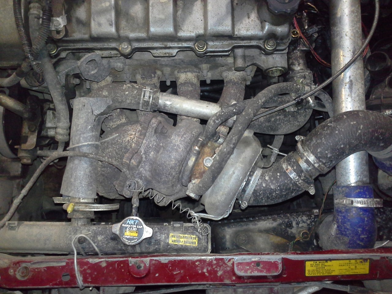

Расход- менше 10 не получается, если по желанию наваливать то 12-15 если вообще психануть то 17-20 Стенд, очень хотелось бы но есть пока более насушное. Например у меня изза компановки радиатор ож от хонды сейчас стало нехватать жутко уже заказал стандартный от мазды, его всегда хватало с избытком, но придется тогда чуток опять все переделать.
из чернухи, трубы от выхлопных то-ли камаз то ли маз то ли урал, правда врядли урал у них выхлоп 63. Перешел на блок FS, коленвал FP, шатуны поршни FS, это для снижения степени сжатия бомже способом.

сколько бар дуть планируеш?
расход как? стенд мерил тебя до и после?

Из чернухи ?
Так и FP на FS не перешёл ?
надо же обманул в тумане видно что подвес резинок уже приварен к средней части
