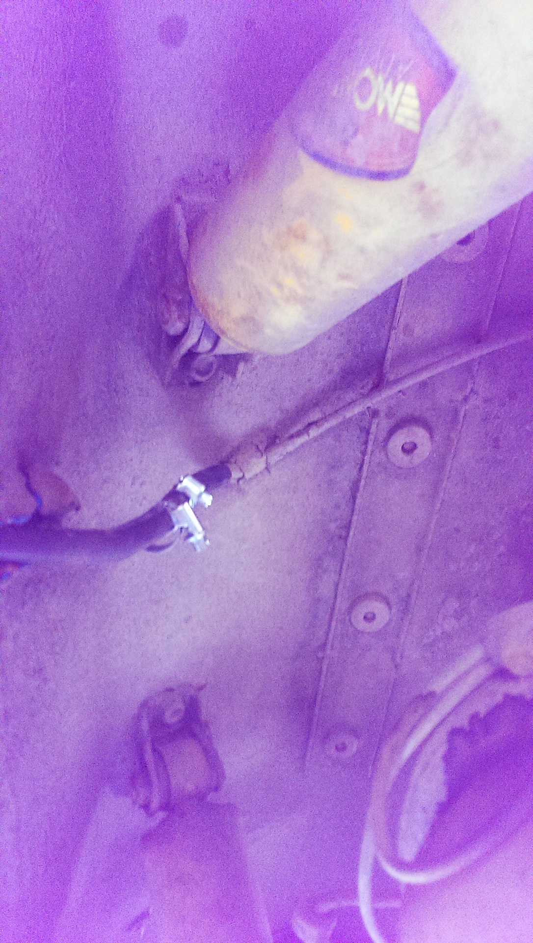

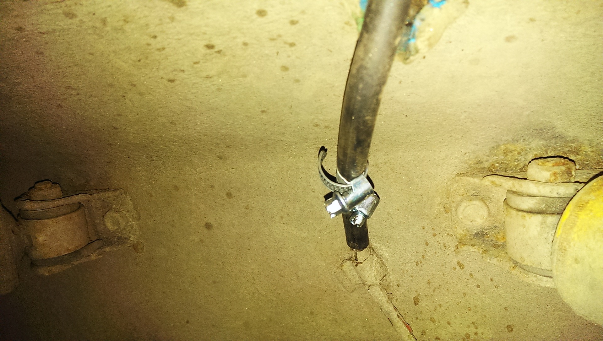

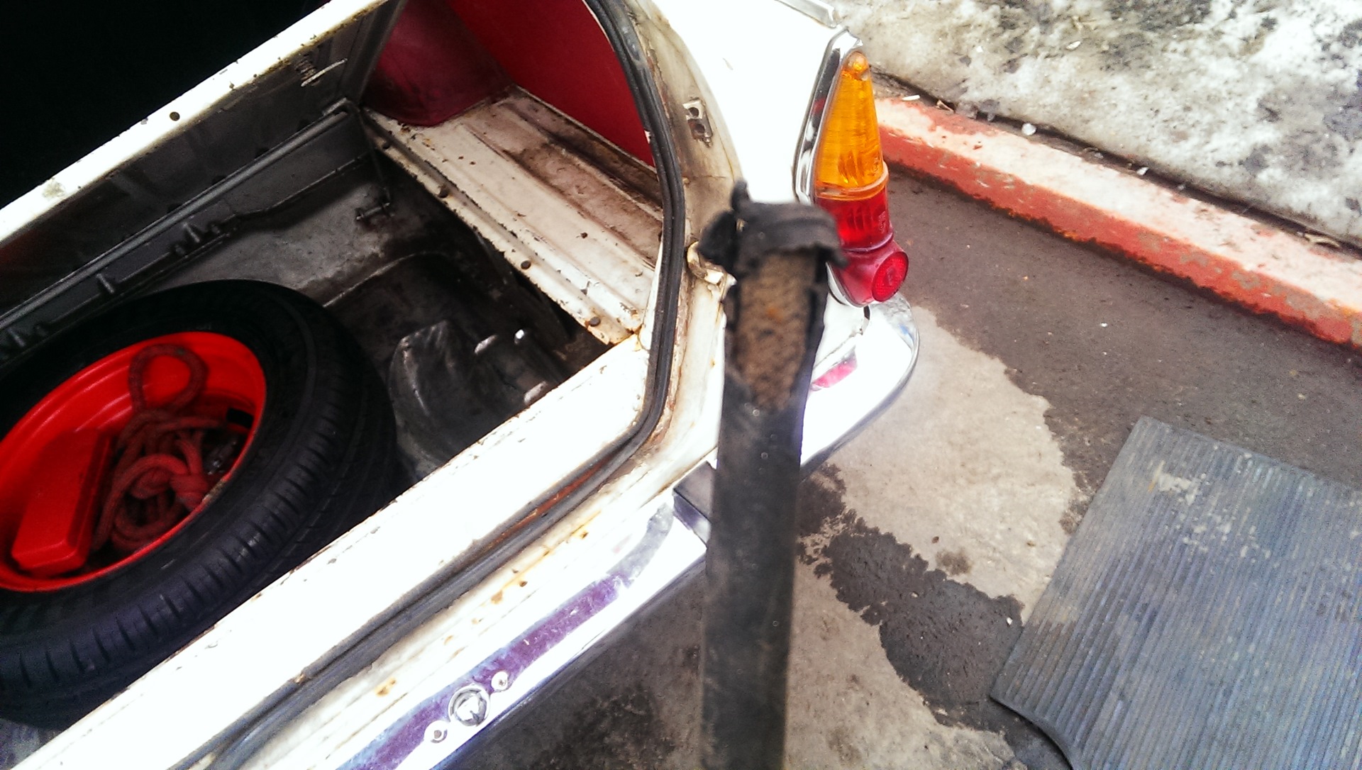

Я давно собирался сделать элементарное дело, а именно поменять шланг, идущий от бензобака к топливной трубке.Мешало мне в этом деле местонахождение второго конца шланга-под машиной, а также большое климатическое недоразумение под названием "русская зима"…Итак, я вновь разжился 6мм шлангами Gates, развернул машину кормой к сухому пятачку асфальта, вынул из ниши запаску и инструменты, кинул резиновый коврик багажника на асфальт (а чертовски удобно кстати!), да и залез под машину прям сзади.Да, ничего такого сложного в этом и не было, открутил, сдернул, натянул, подрезал, прикрутил…Мало человеку нужно для счастья:сухой асфальт, плюсовая температура, отсутствие ветра и осадков.всё)))
Старый шланг истрепался в районе штуцера бензобака и истрепался так, что иногда там даже появлялись маленькие лужицы.Один раз неплотное соединение привело даже к плохой подаче топлива и нежеланию нормально ехать, машина вяло реагировала на педаль газа, подергивалась и глохла.Многократно я подтягивал хомут и подергивал шланг, проклиная моментально сводящий руки мороз, надеюсь теперь этот вопрос решен окончательно и лезть в систему подачи топлива еще долго не придется.
