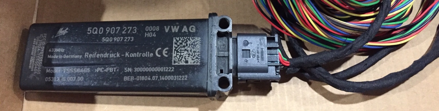

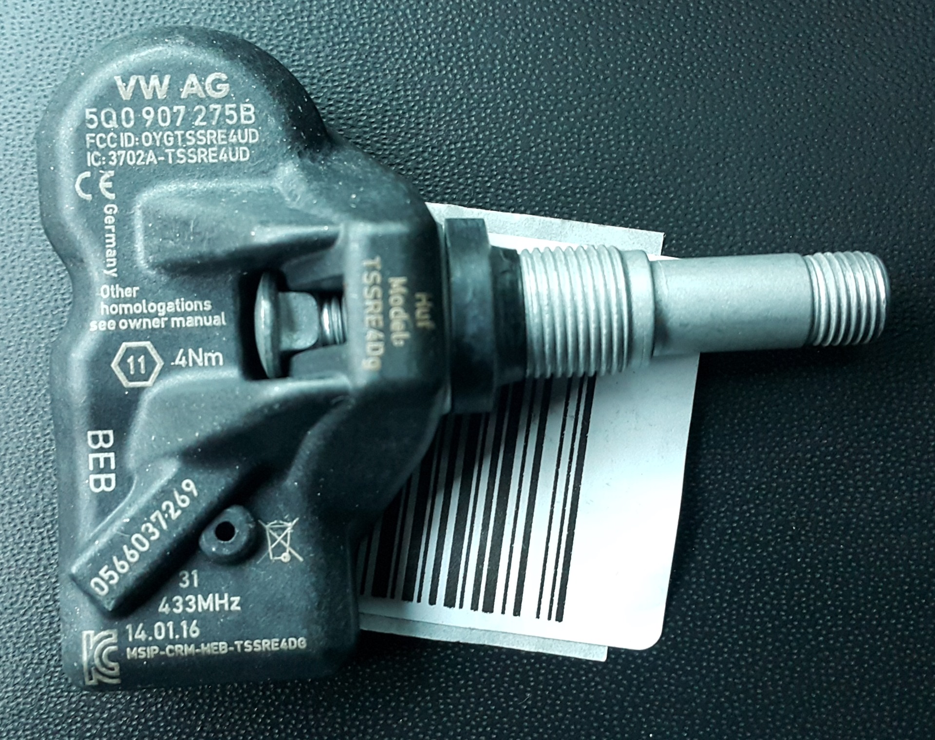

Необходимое железо:
1. Приемная антенна – 5Q0 907 273
2. Четыре датчика давления – 5Q0 907 275B.
3. проводка
Чтобы два раза не бегать я приобрел сразу пару комплектов датчиков для зимних и летних колес, благо на них была скидка.

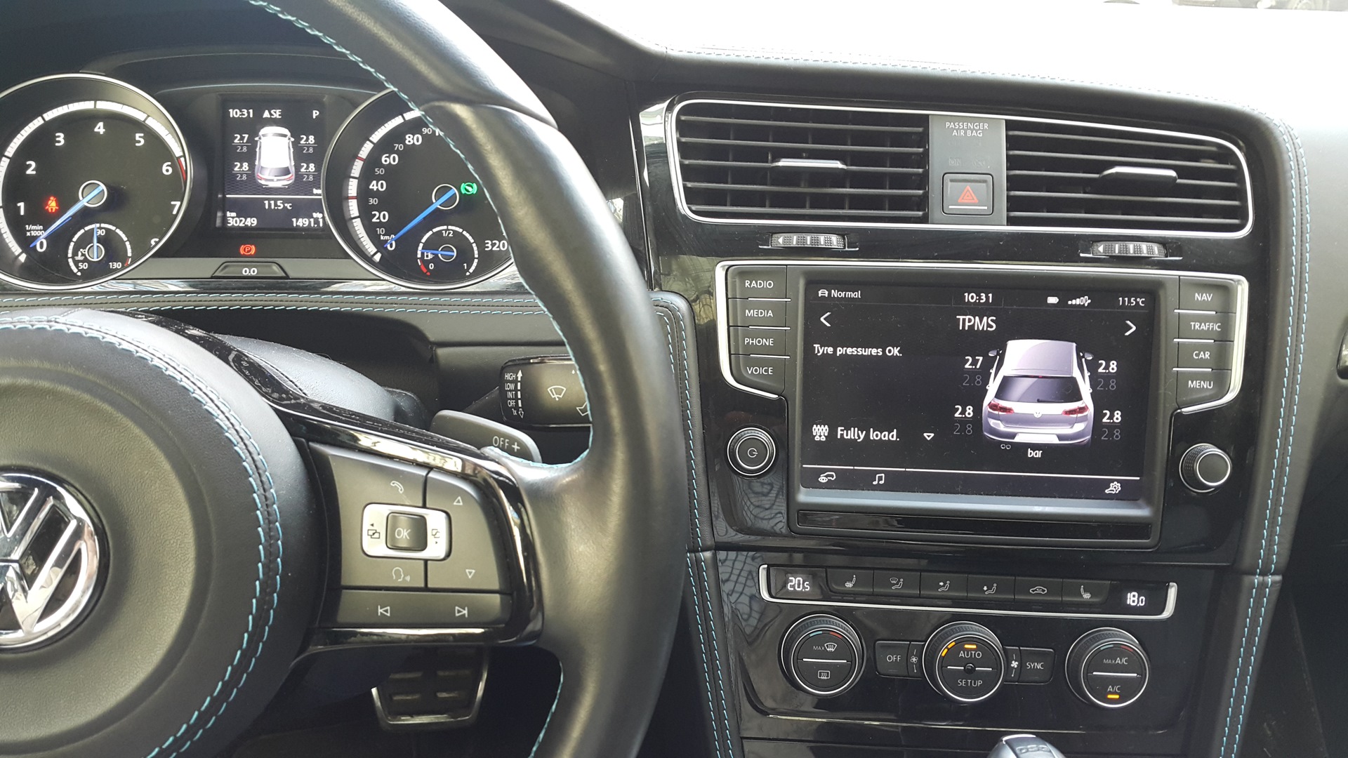

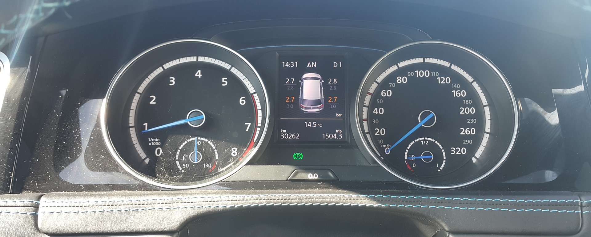

Установил антенну и закодировал машину в Dtech, затем отправился монтировать датчики в колеса. Первые несколько километров RDKS жаловалась на отсутствие датчиков, потом совсем затихла, как будто и не было.
В зимние диски PIAA датчики, увы, не влезли – диаметр отверстия для золотника в дисках всего 10 мм, а датчикам нужно 11 мм. Буду разбираться ближе к зиме. К счастью с Enkei проблем не возникло, и через несколько километров RDKS проснулась, измерила давление и бодро отрисовала давление в каждом колесе в меню состояния машины как на приборке, так и экране Discover Pro.

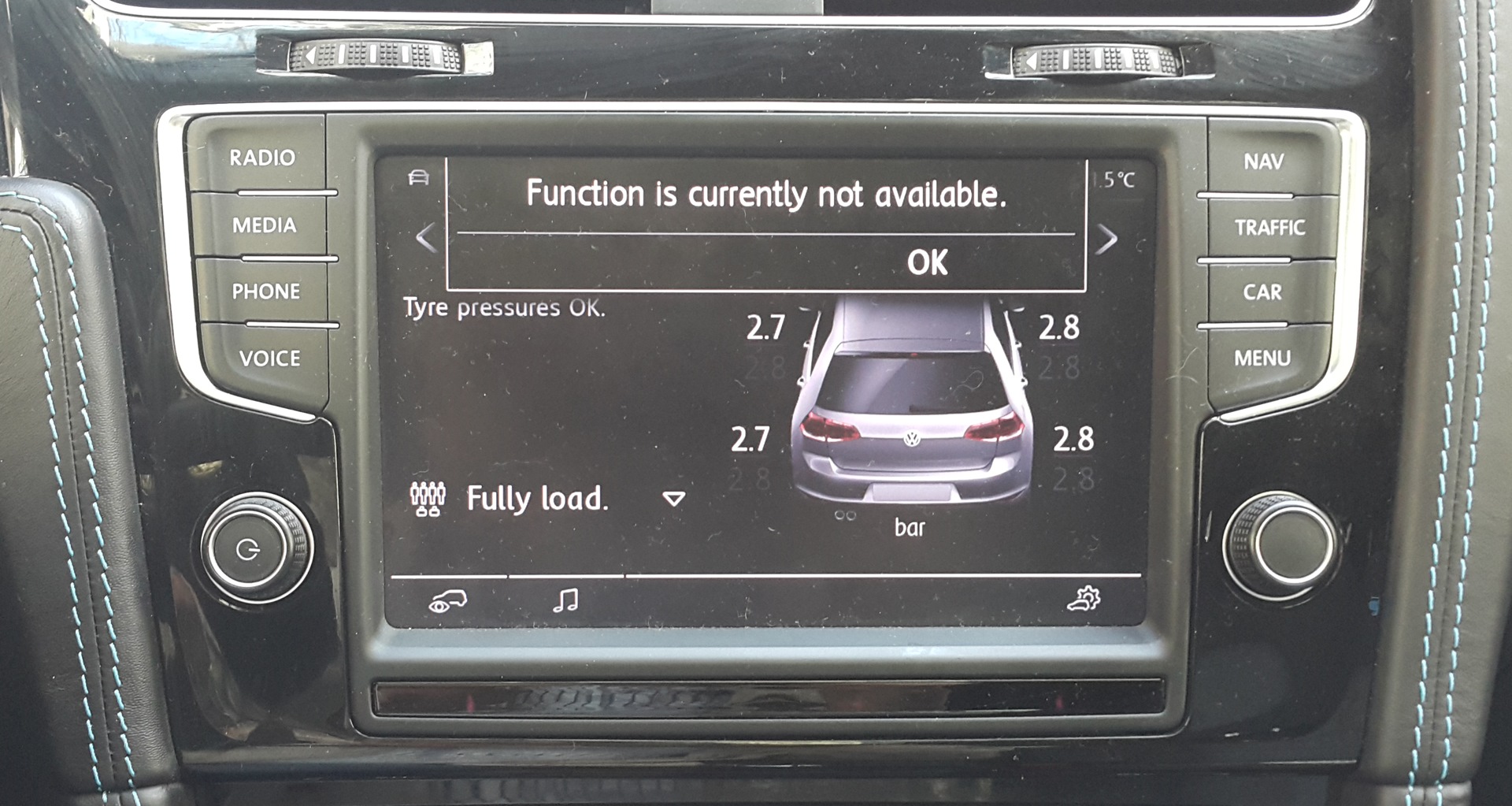

Правда выбрать загрузку машины (от нее зависит давление по умолчанию) в меню настроек RDKS не вышло – MIB первого поколения настройки рисует, но выбирать не дает. Я знал об этом и не сильно расстроился, так и катался с параметрами высокой загрузки 2.8 атм. в каждом колесе.
Километров через десять параметризация задних колес внезапно слетела, а RDKS решила, что им совершенно необходимы 3 атмосферы, игриво подсветив текущие 2.7 атм. оранжевым. С этим косяком буду разбираться отдельно.

на диски ббс вентили с датчиками тоже не подошли по диаметру, расточил родные ббс вентили и нарезал в них резьбу и закрепил датчики, как с завода получилось)
Грамотный подход
