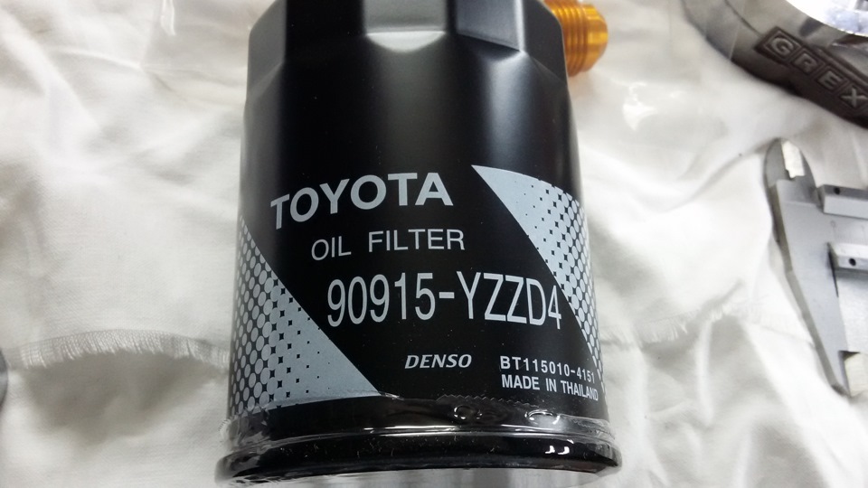

Вчера нактнулся на отчёт molotofff об установке маслокулера с проставкой. Так как мне тоже предстоит в ближайшее время установка решил подсмотреть и перенять опыт. Прочитав всю статью я не обнаружил упоминания о переходе на маслофильтр от Тойоты, для меня это было весьма удивительно, т.к. при продаже проставки меня предупредили о необходимости использования маслофильтра от Тойоты. Связано это со следующим:
У Greddy существует два вида проставок с термостатом — под резьбу М20×1,5 (парт.номер 12401126) и под резьбу 3/4"×16UNF (парт.номер 12401123). Казалось бы ничего сложного, купил подходящую проставку и наслаждайся доп.охлажением масла. Вот тут горе-установщики допускают ошибку, если их не предупредил продавец! Т.к. в комплекте с проставкой нет инструкции, а только лишь наклейка с номером
Казалось бы всё порядке, резьба М20×1,5 можно смело ставить, но стоит заглянуть на оф.сайт Greddy и посмотреть там описание данной проставки ТУТ. Там черным по белому написано:
Must use GReddy Sized Oil Filters : QX-01 P/N 13901101 or QX-03 P/N 13901103 (3/4"x16UNF) or AE86 — 4AG sized Oil Filter.
Что означает: использовать совместно с маслофильтрами Greddy QX-01 или QX-03 (резьба 3/4"×16UNF) или маслофильтр от двигателя АЕ86 — 4AG. Загуглив АЕ86 — 4AG выясняется что это мотор Тойота, значит резьба должна быть 3/4"×16UNF.

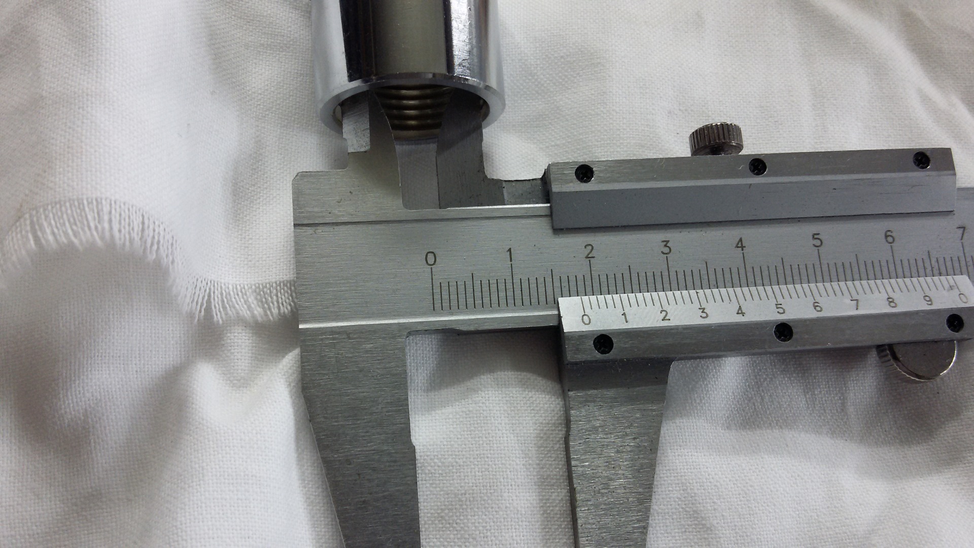

Чтобы не быть голословным сегодня специально съездил в сервис и обмерил проставку, маслофильтр Тойота, маслофильтр Filtron OP575 с резьбой М20×1,5 и штуцер двигателя под маслофильтр. Получилось следующее:
Внутренний диаметр штуцера проставки — 18мм, что вполне соответствует резьбе М20×1,5
Внешний диаметр резьбы проставки — 19мм, что вполне соответствует 3/4"×16UNF.

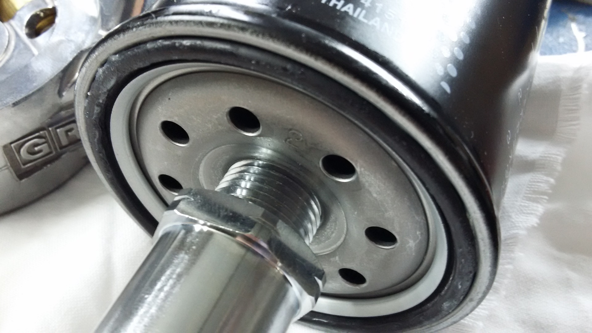

Внутренний диаметр фильтра Filtron op575 — 18мм, что соответствует резьбе М20×1,5
Внутренний диаметр фильтра от Тойоты — 17мм, что соответствует резьбе 3/4"×16UNF.
Сравнение внешних диаметров штуцера Subaru и штуцера проставки Greddy (Grex)
На глаз разница едва заметна, поэтому записал видео, в котором наглядно видно как закручиваются фильтры с разной резьбой на штуцер проставки Greddy.

3/4 16 — 3/4 дюйма (19.05мм) 16 шаг 16 ниток на дюйм.(1,5875мм) угол 55 градусов. Метрическая 20х1,5 угол 60градусов. Женить насухо эти резьбы не есть правильно. Любой токарь напилит переходников с правильными резьбами.

Тут все просто. Внутренняя резьба — m20x1.5 (субару), а внешняя резьба — 3/4"×16UNF тойота. На упаковке пишут про внутреннюю резьбу поэтому возникает путаница. Можно взять адаптер от любой проставки либо выточить у токаря.

Был вчера на замене масла. Оригинальный фильтр встает идеально, и никаких люфтов.
При затянутом фильтре люфтов не будет. Вобщем дело твоё, я предупредил.

В самом начале написано об необходимости использовать фильтр от Тойоты, независимо от проставки.

Да, это я и пытался тебе вчера объяснить. Фильтр Subaru с резьбой М20×1,5 держаться будет, но разница в диаметре может съиграть злую шутку и его банально сорвёт.
