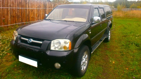

Свершилось чудо! два года мучился с проблемой заводки автомобиля. проблема была в том что: заводится на холодную отлично, но приехав допустим в магазин на пару минут хрен заведешься. крутишь стартер незаводится и так порядком минут 10. гонял на диагностику, говорят все работает отлично и прикопаться некчему. катался дальше и мучался, тут начал загораться чек. поехал на диагностику, показало неисправность ДПКВ или ДПРВ.начал замену с наидешевшего а именно ДПКВ который подходит от ГАЗовского 406го движка (но только родного ЗМЗ). Заменил и о чудо!болячка прошла!
Great Wall Sailor 2006, двигатель бензиновый 2.2 л, 105 л. с., полный привод, механическая коробка передач — своими руками
