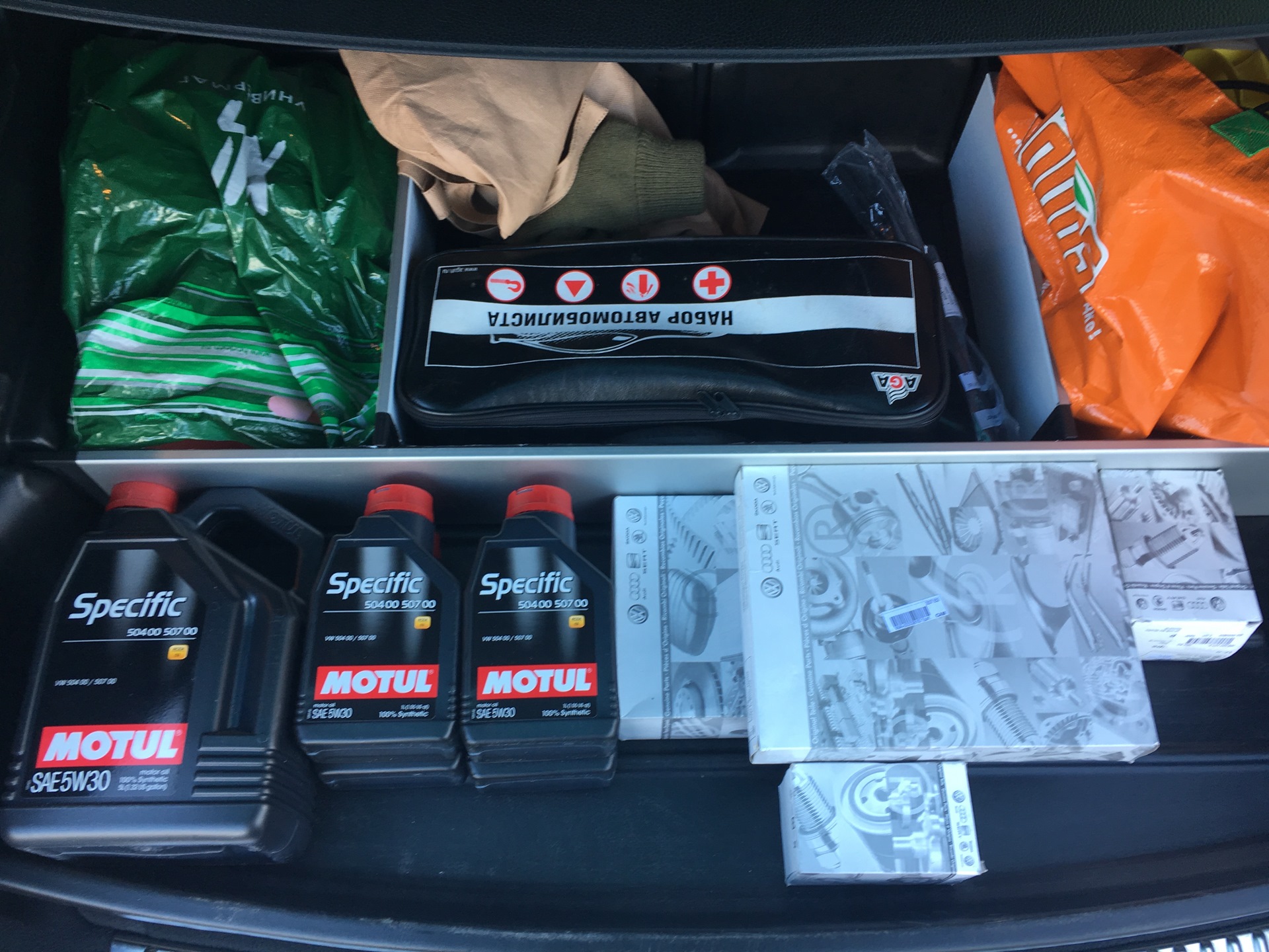

И так — очередное ТО, теперь регламентное. Теперь выбор пал на Автотрейд АГ. Он ощутимо ближе остальных, и тем более там я ремонтировался по КАСКО. Решил узнать так ли хорошо там делают ТО, как починяют…

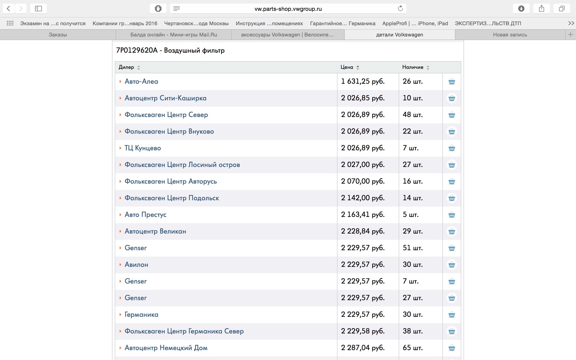

Подготовка к ТО начинается всегда заблаговременно. Делаем заказ на экзисте.
Сроки поставки обозначенные на сайте не соблюдаются, приходит все на три-семь дней позже. Шалаболы. Ценники на расходники выросли, а у дилеров еще выше…

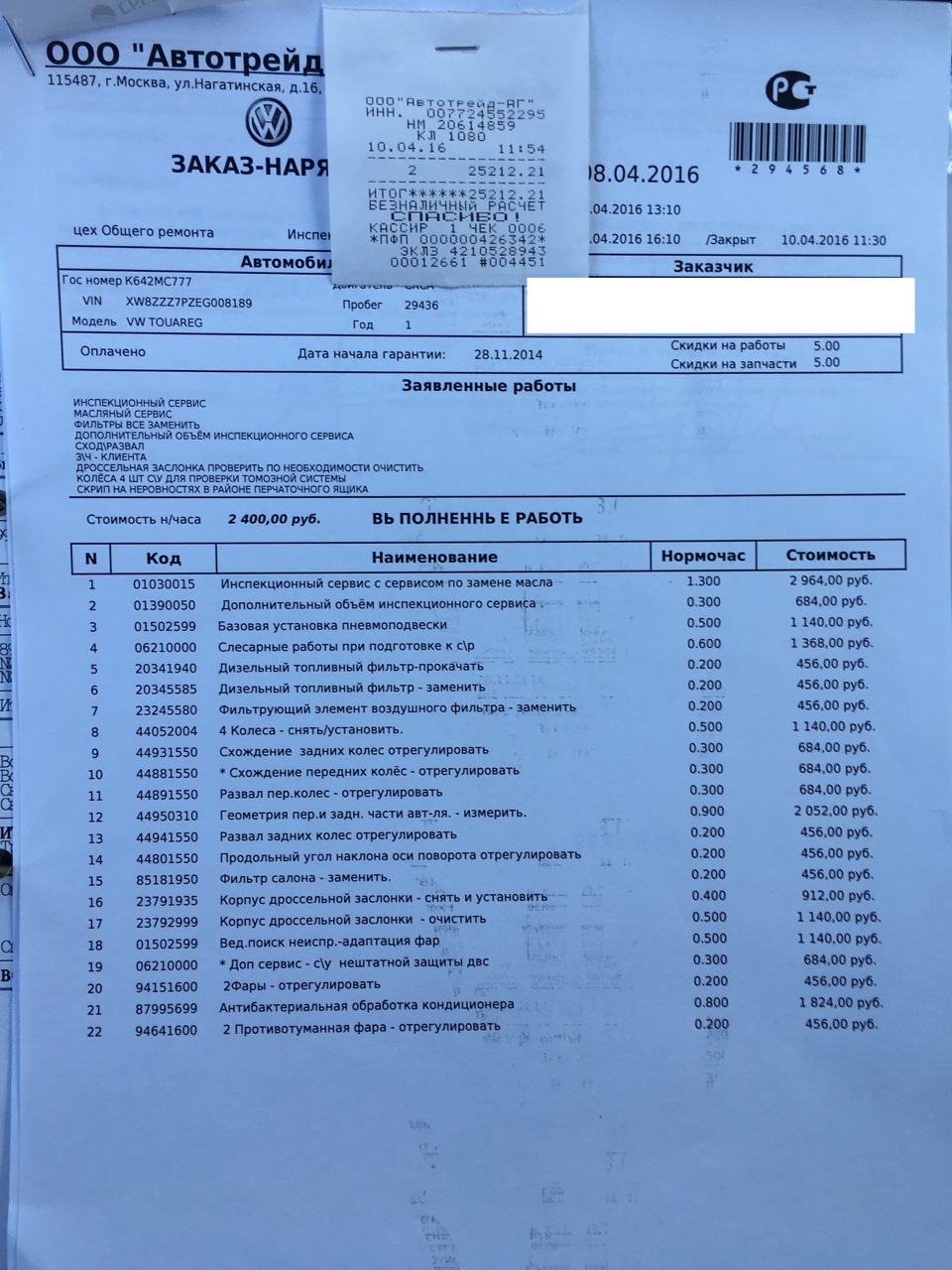

Далее готовим список, допработ чего еще надо сделать кроме регламента по ТО:
1. Замена колодок — ну это не у официалов. Во-первых ценник на работы будет существенно выше. Во-вторых, слушать их песни по поводу неоригинальных колодок, даже начинать не хочется.

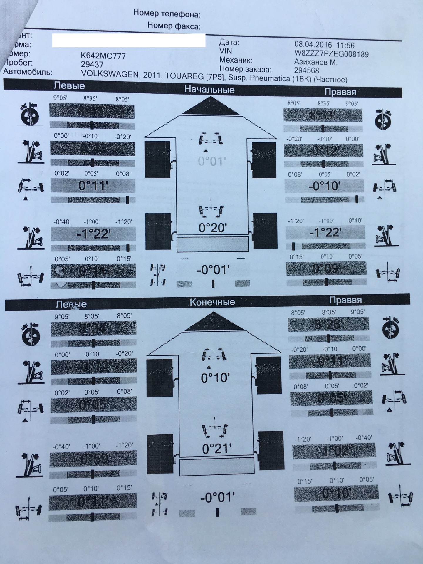

2. Сход-развал.

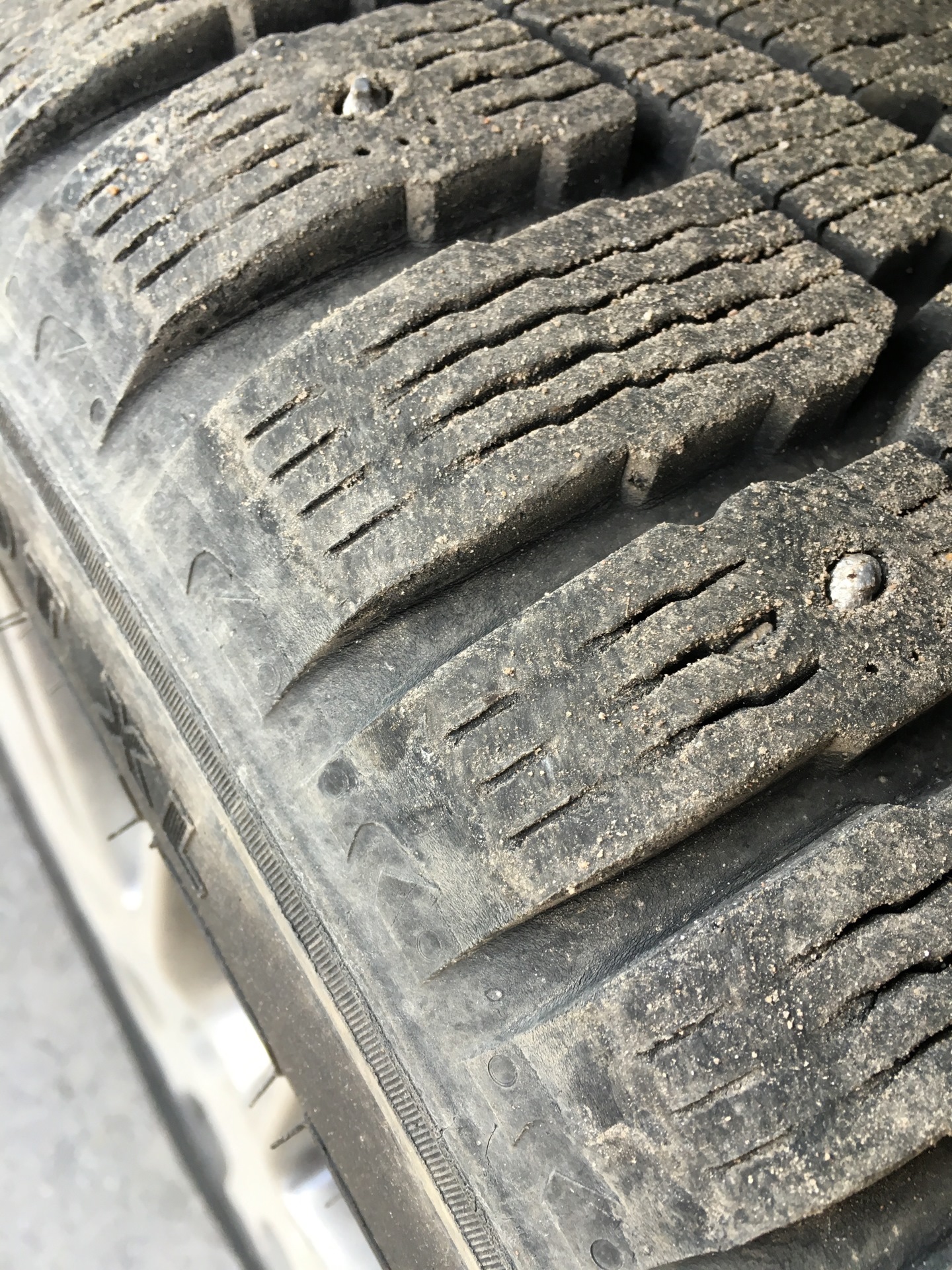

За неполный сезон (начал зиму я на 18-х колесах) внешняя сторона передних колес изрядно стерлась…
3. Жирный сверчок в районе передаточного ящика. Ох уж он меня выбесил…
4. Антибактериальная обработка системы кондиционирования.
Сдаемся в 8-00 до полудни и едем заниматься своими делами. По поводу поъедания внешней стороны шин, мастер-приемщик сразу стал посетовать о том, что это следствие большой массы авто и агрессивной езды в повороте вкупе с углом выворота колес… Мне сложно судить об объективности данной информации, так что будут интересны ваши комментарии.
Звонит мастер-приемщик и несет благую весть — нашли причину сверчка, повреждена какая-то там рамка, не представляю визуально если честно что за рамка, случай гарантийный, заказали запчасть, машину получите завтра. Ну да ладно.

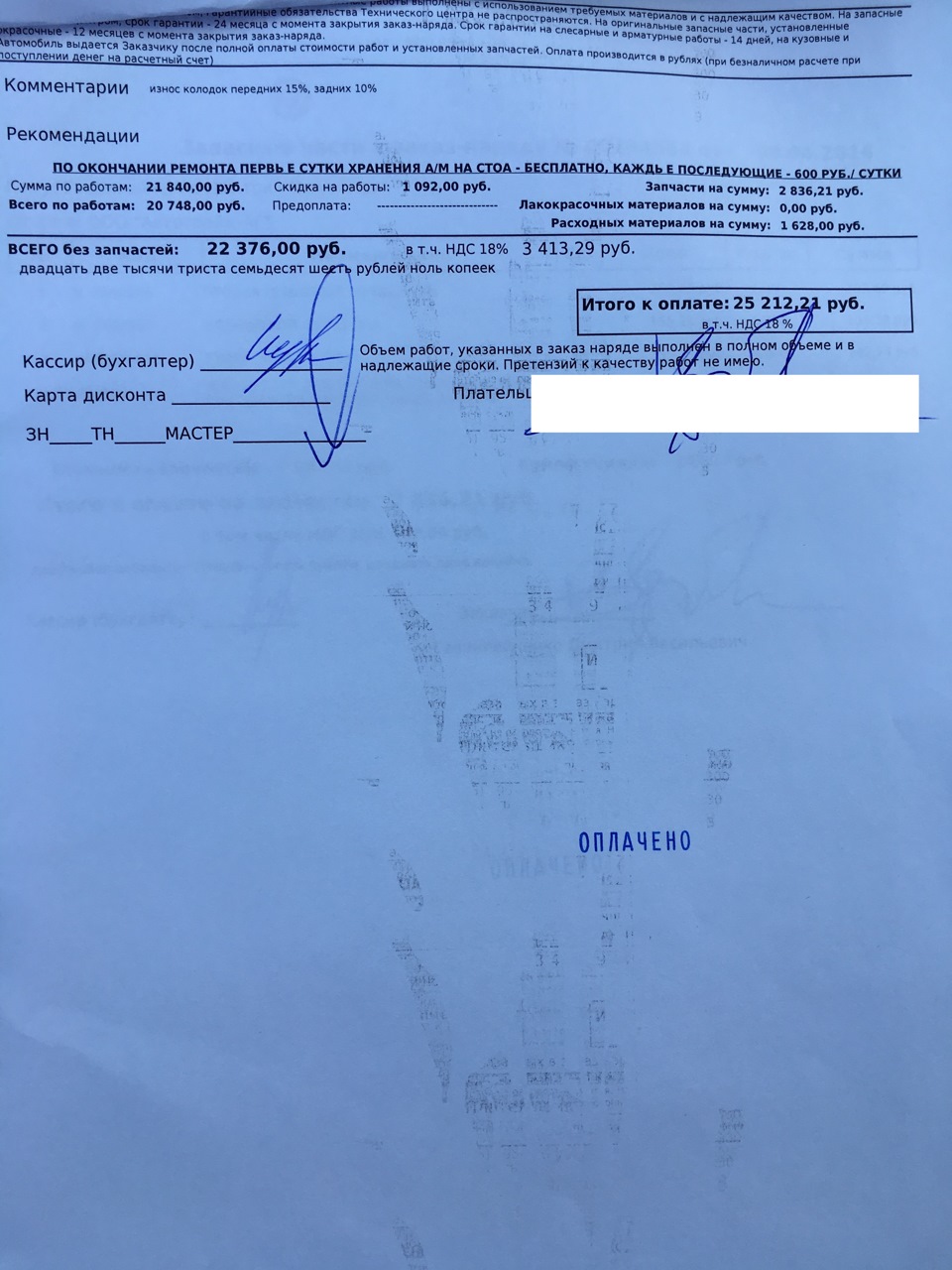

На следующий день забираем авто. Все готово.
Со сход-развалом были недочеты. Выдали только копию диагностики. Странные товарищи.

А что такое "Базовая установка пневмоподвески" за 1 140 р?

Сход-развал. Приехал к неофицалам после переобувки на лето. Все проверили, показали, рассказали как есть. Сказали что все в норме по подвеске. Я говорю тянет иногда вправо. И они в один голос в троем "Пневма?". Я — да. На след ТО попросите откалибровать пневу. Очень может быть из-за нее. Такая ситуация, говорят, характерна для мерсовской пневмы и здесь посоветовали. Что они имели ввиду мне остается только догадываться, но с этой информацией и поеду на второе ТО через 10тыщ.
ИМХО, Такой жор покрышки из-за "Агрессивной езды" и веса машины не может быть. Давление не низкое было? Когда недокачены то на боковой корд нагрузка больше идет и может подъедать при злоупотреблении низким давлением.
У меня всегда повышенное давление… Меньше 2,2 не бывает
Но при низком давлении с обоих бы сторон жрало
