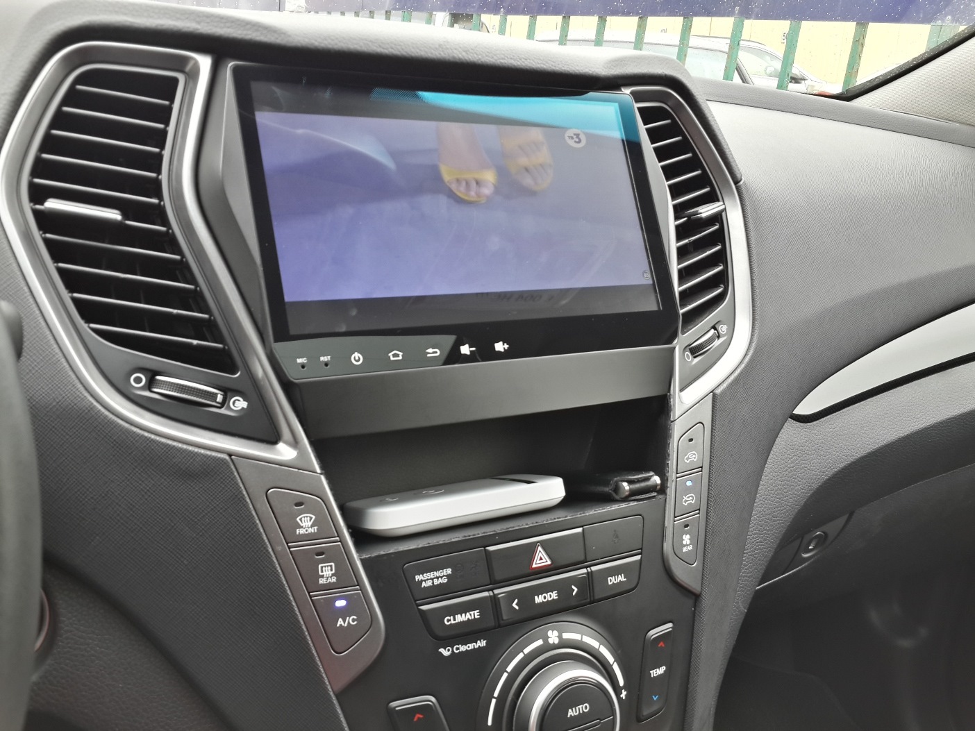

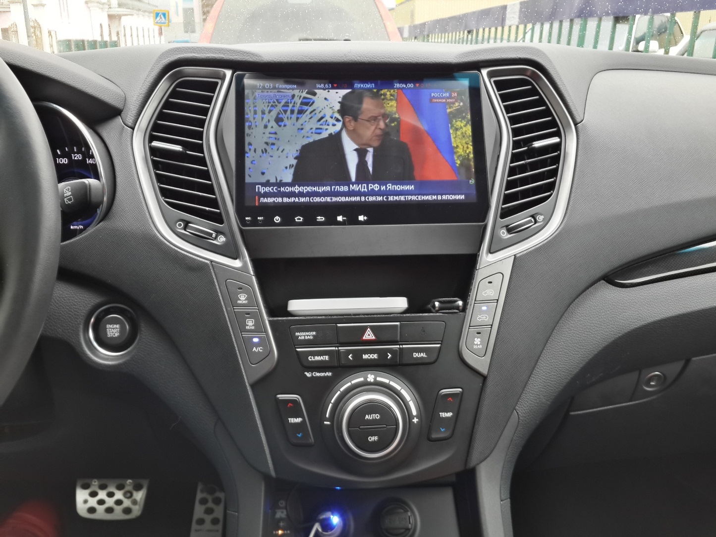

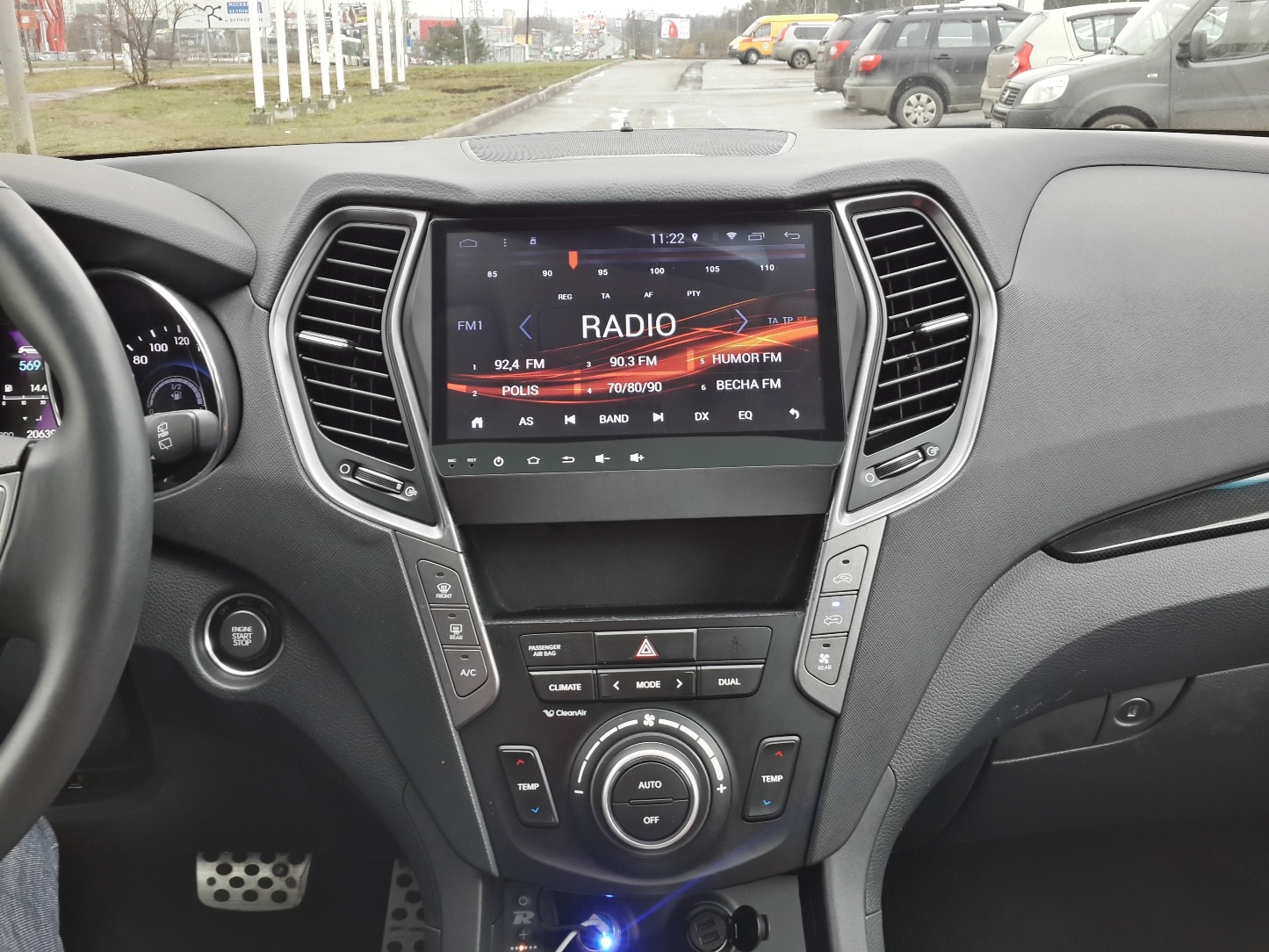

Вот прошёл ровно год, как купил авто и решил поставить хорошую музыку.

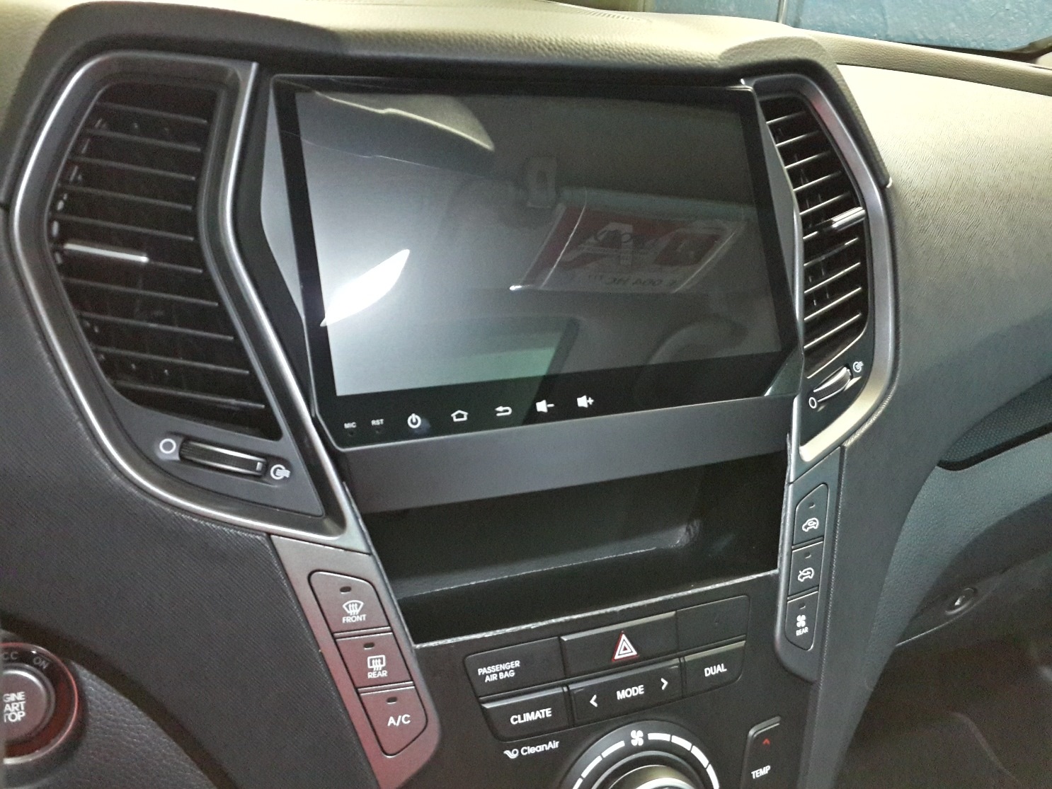

До этого я уже пробовал ставить, но на моём авто за пару дней ГУ мне вынесло мозги то климат отрубался, то громкость менялась, короче одни глюки.Всему виной конечно наша комплектация ХайТек в которой стоит цифровой усилок и плюс ещё климат отражается в ГУ, а не как в низких комплектациях, там своё окошко.Из-за этого если поменять ГУ, то остаётся пустое окошко, можно конечно поставить туда заглушку, но по мне это не красиво, я это проходил. Можно конечно купить климат с окошком, но он опять ко мне не подойдет, так как там нет кнопки включения климата в третьем ряду. Ну и вот тут redpower.ru/avtomagnitoly…-santa-fe-ix45-na-android наткнулся на ГУ с 9 дюймовым экраном и мне он очень понравился, так как большой экран. Решил купить и испытать, так как есть 14 дней и если не понравится, то сдам обратно. Позвонил в Питер на прямую Медведеву Евгению и он дал мне как члену клуба 10% скидку. По инету оплатил и на следующий день получил ГУ в Московском офисе. Поставил но кан модуль отказывался работать, начал списываться с Евгением он посоветовал перепиновать контакты в разъёме, всё делал как мне говорили и как было описано на сайте. Сначала что то заработало, что то не работало и я чуть не психонул и хотел сдать обратно, но решил поговорить с Евгением и что бы они мне прислали другой кабель, так как он изначально не к моей комплектации шёл. Я бы и сам переделал, но нигде полную информацию найти не мог.Через пару дней мне пришёл мой кабель, поставил и О ЧУДО аппарат заработал как надо.Естественно с него сразу переписал что куда идёт и скинул на форум, может кто нибудь тоже с такой проблемой столкнётся.Ездил пару дней и пока всё отлично птю, птю, птю.

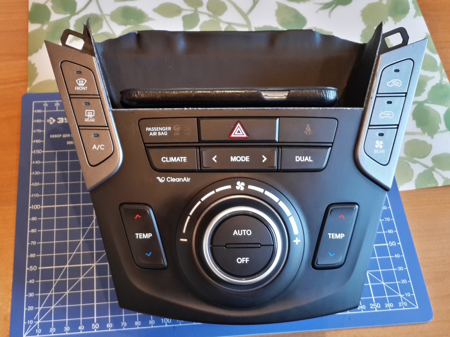

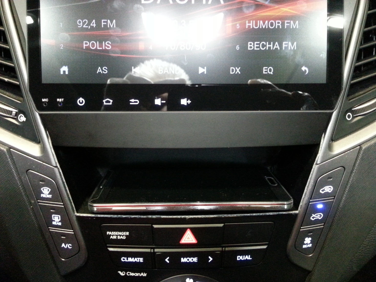

Евгений обещал, что скоро Китайцы сделают заглушку, но как я говорил у меня была заглушка и это не очень красиво.Давно была мысль в это пространство воткнуть ящик/бардачок, но это трудоёмко и нужно будет эпоксидка, зачистка и покраска.Снял климат и долго смотрел и думал, что тут можно сделать и пришла мысль, а не сделать из этого пространства сам бардачок.Срезал рёбра жесткости, которые там нахрен не нужны, так как климат и на 4 клипсах крепко держится, так вот после удаления этих рёбер получилось ровное площадка.Сначала обклеил всё мягкой тканью у меня обклеин ей пространство бордачка и подлокотника.Не понравилось и решил купить кожзам на клеевой основе и всё заново обклеил.Вроде нормально получилось. Можно ещё когда Китайцы сделают заглушку от неё отрезать верхнюю часть см.2-3 и приклеить к ГУ и тогда пространство бардачка будет меньше, это будет примерно как на последнем фото.Короче пока поездим так.
Не понравится, то буду думать, как сделать лучше, а пока мой НОТЕ 3 там лежит отлично и даже можно положить ещё роутер, как на фото.
Вот тут все схемы:www.drive2.ru/l/9599056/

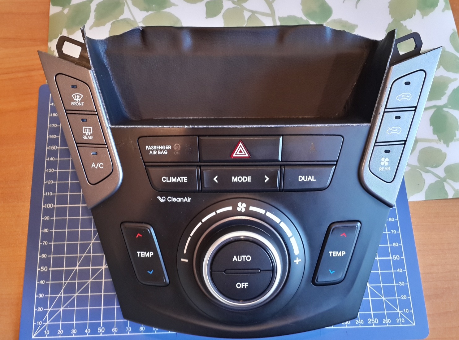

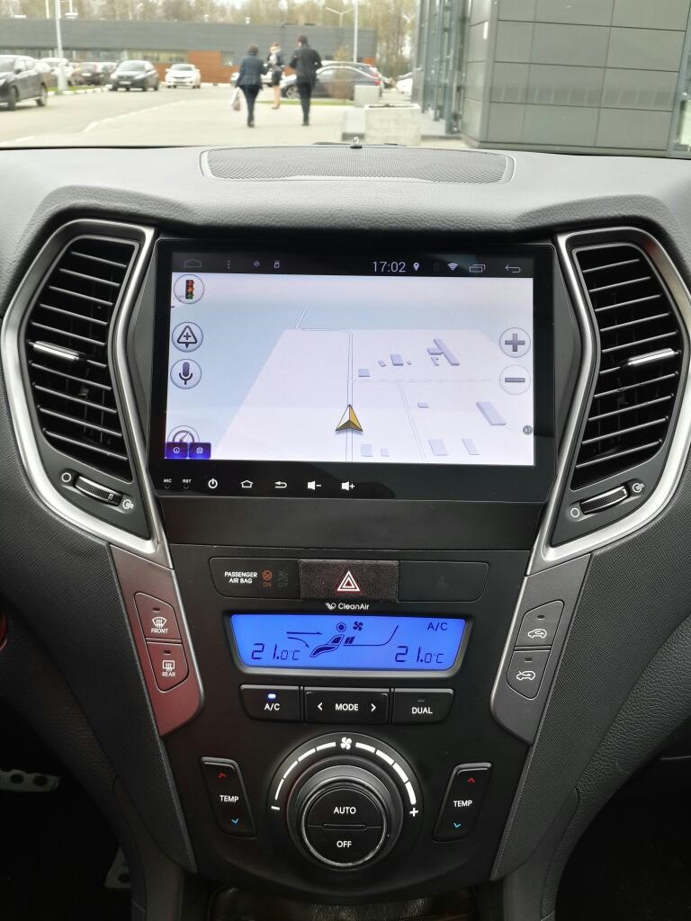

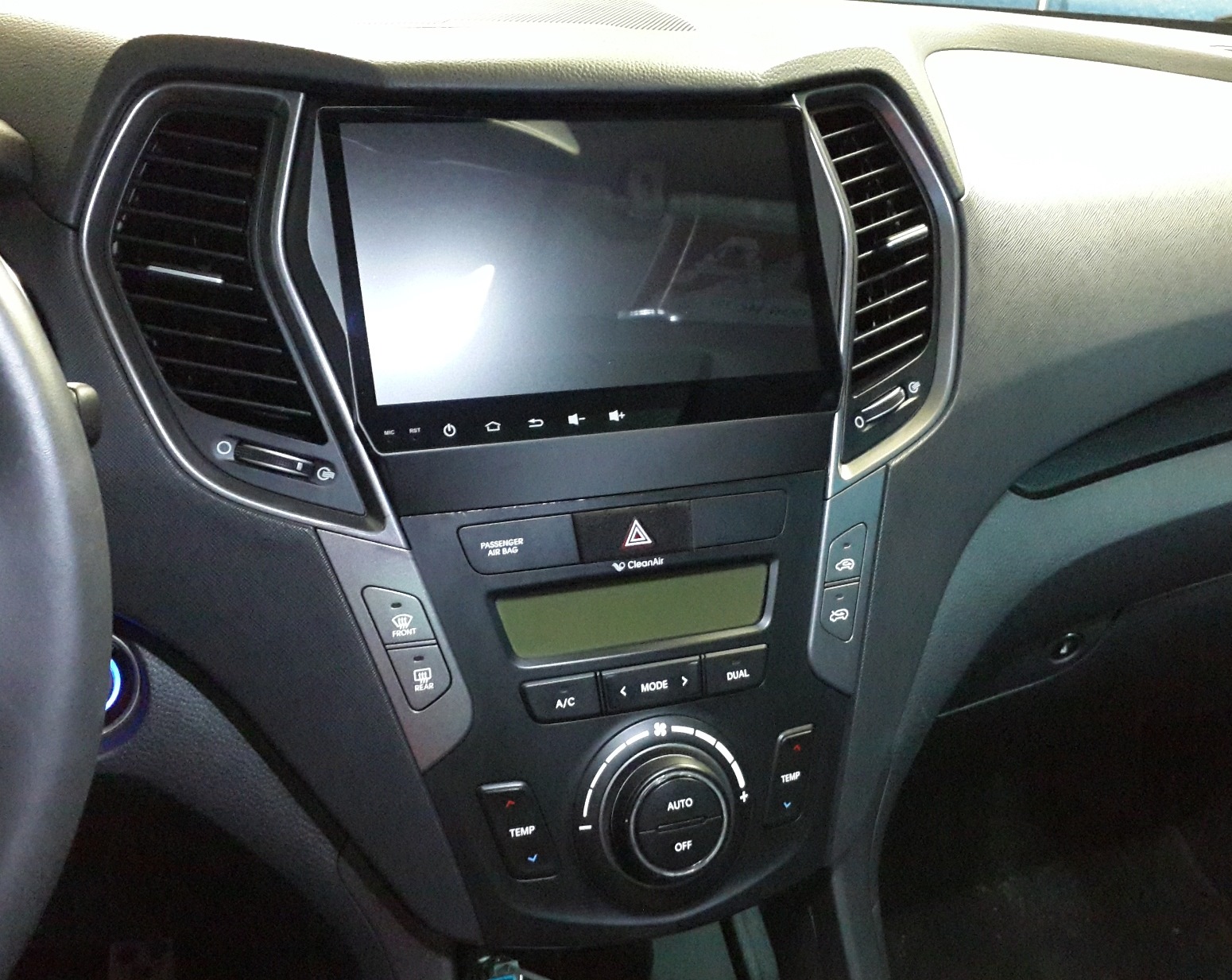

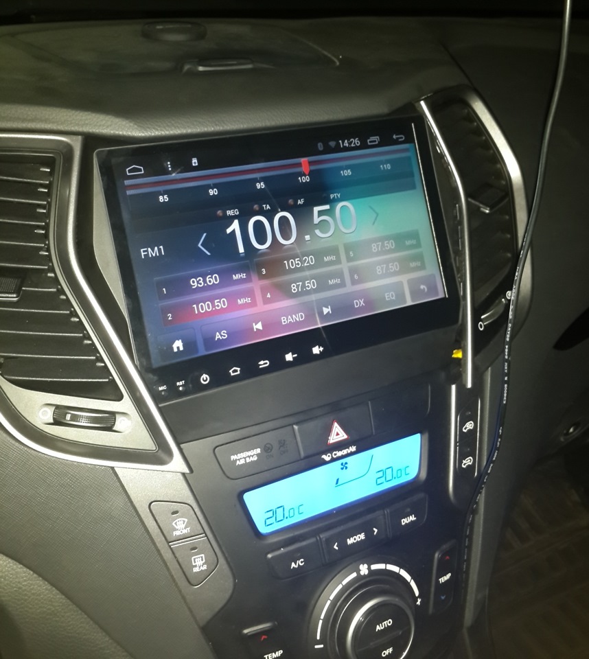

Сегодня 27,04 Пришла посылка, климат с окошком от дешёвых комплектаций.
Всё поставил и работает. Несколько фоток на скорую руку в гараже.
Последние фотки это обклеил плёнкой.

пришла магнитолка 21210B IPS, подключаю пин в пин не видит камеру ЗХ, смотрю твои фотки большого разъёма провод камеры сидит на пине В7, у меня В9, хотя на разъёме авто он на В7 и при включении ЗХ на нём формируется 12В, а на В9 всегда 3В
У меня ГУ *LG*
А у тебя ГУ скорей всего motrex www.motrex.ru/
У последних магнитол питание камеры идёт с КАН модуля 6(5) вольт, а что бы камера заработала надо проводок реверс соединить с задним ходом и всё заработает.

пин B7 пустой в колодке, а на него со стороны авто как раз 12В приходит при включении ЗХ

посмотрел сейчас распиновку мотрекса и точно у них на канале пина B9 позиция R (задний ход), по форме разъёмы совпали.

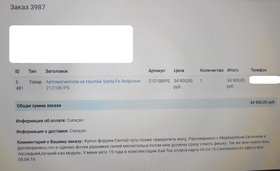

какой у тебя номер заказа был RedPower? а то они с косичкой не могут определиться
Не знаю, а посмотреть не могу, так как всё время пороль слитает, я им не однократно писал, но ничего так и не сделали. Единственное помню косичка от АИКС 35 в полной комплектации.
rulnur
Но мне по началу другой разьём прислали.
Так что не знаю пригодится тебе это.
Спасибо, уже нет, они помнят тебя, но не помнят или не хотят помнить какой разъем тебе отправляли

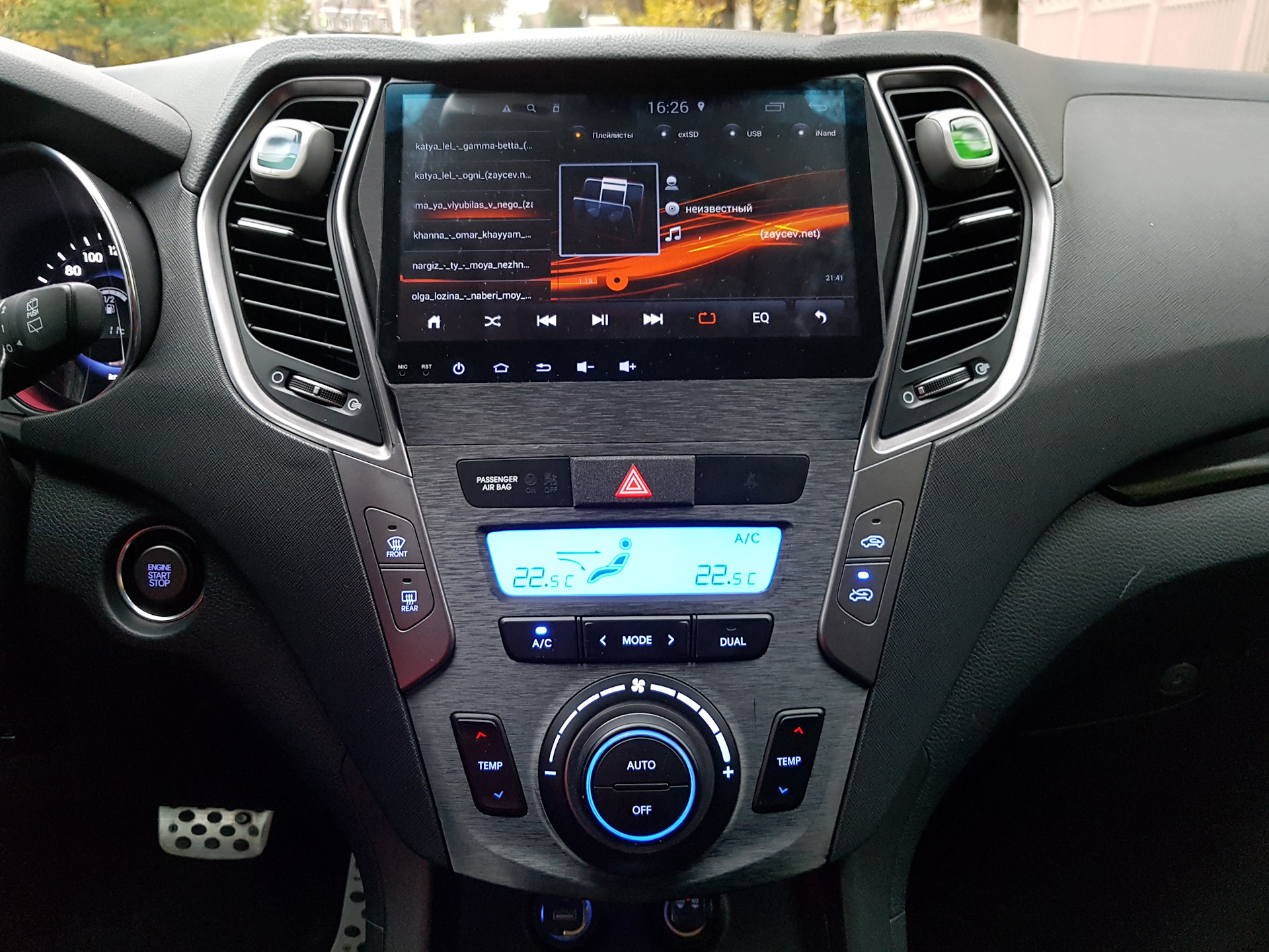

Ну и убожество получилось.
Если по поводу плёнки, то это эксперименты.

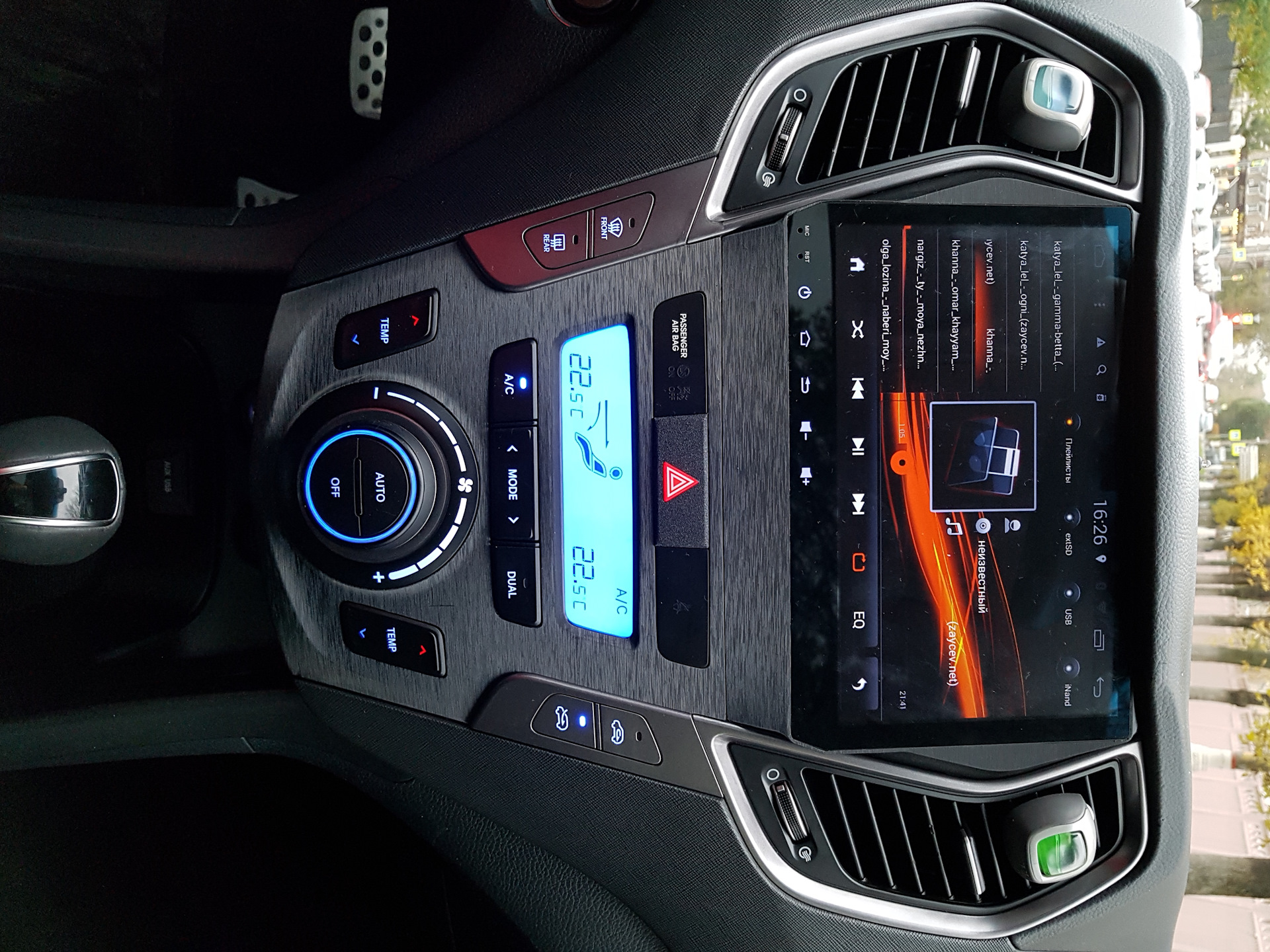

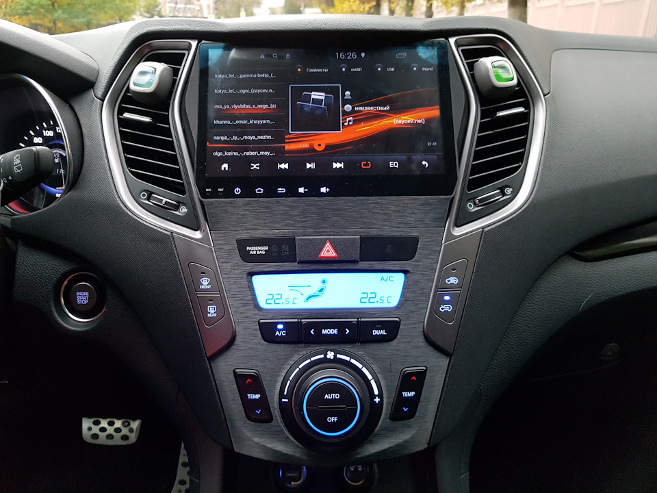

Вся средняя консоль будет под шлифованный алюминий, а нижняя под нержавейку, фото нижней части прилагаю.
HipHop666
А если по поводу самого ГУ, то надо смотреть в живую, мне очень нравится и вкусы у всех разные. Я например не за что не буду красить супорта в красный цвет, а максимум поставлю красные супорта если они многопоршневые типа Брембо и т. д.

С бардачком лучше :)
Ps- если вариант 2 — то я бы тёмной пленой экран климата заклеил / не в тему он …
Вот мне тоже нравится с бордачком и друзьям тоже.
Вот думаю отдать в фирму, что бы кожей обтянули и обромление краёв сделали.
Под родную что ли типа ?
Как на главном фото

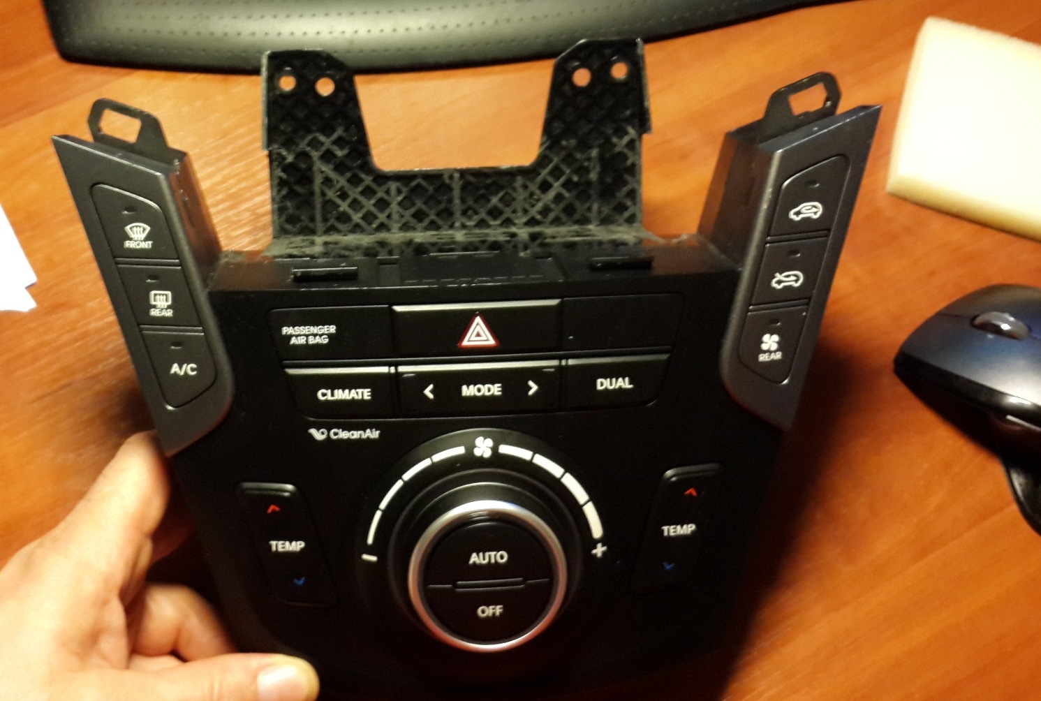

и в каком в итоге исполнении оставили?
т.е. приобрели блок климата от более простой комплектации?
а какже включение второй печки?
Ну езжу только второй день с этим окошком, там видно будет.
Климат третьего ряда включается с пульта третьего ряда.
По чем брали климат с кошком?и где заказывали?
У одноклубника.
1000руб + 600 доставка. Но были косяки, а так стоит примерно 10000руб.
У меня теперь два варианта исполнения.
1) с климатом от другой комплектации, с окошком.
2) с полочкой и отображение климата на ГУ, удобно есть куда телефон положить.
3) с заглушкой, но не буду ставить так как убого смотрится.

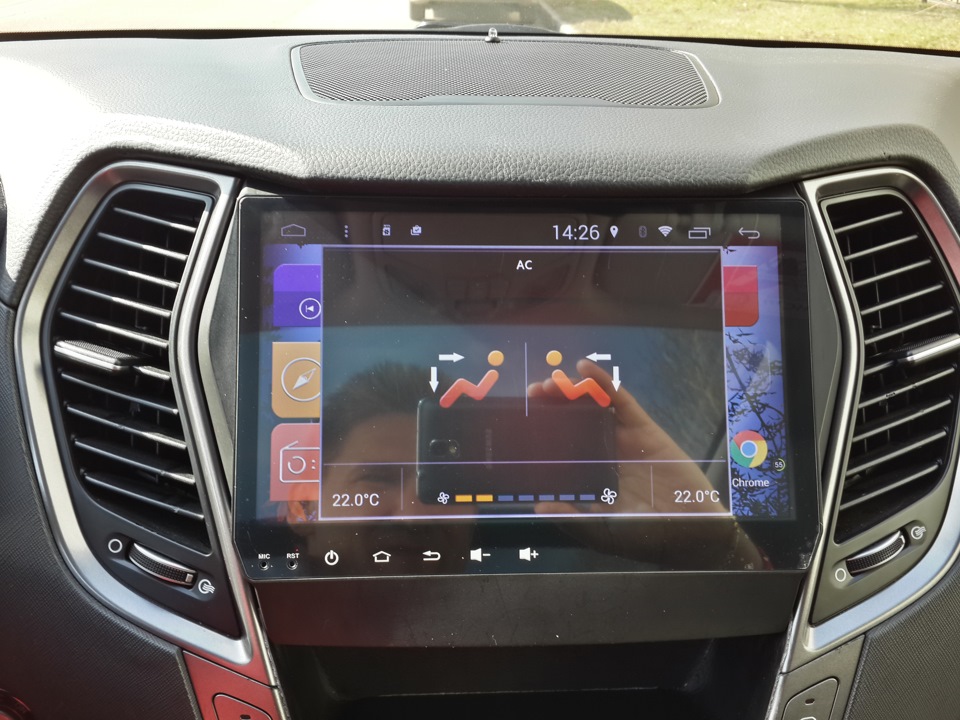

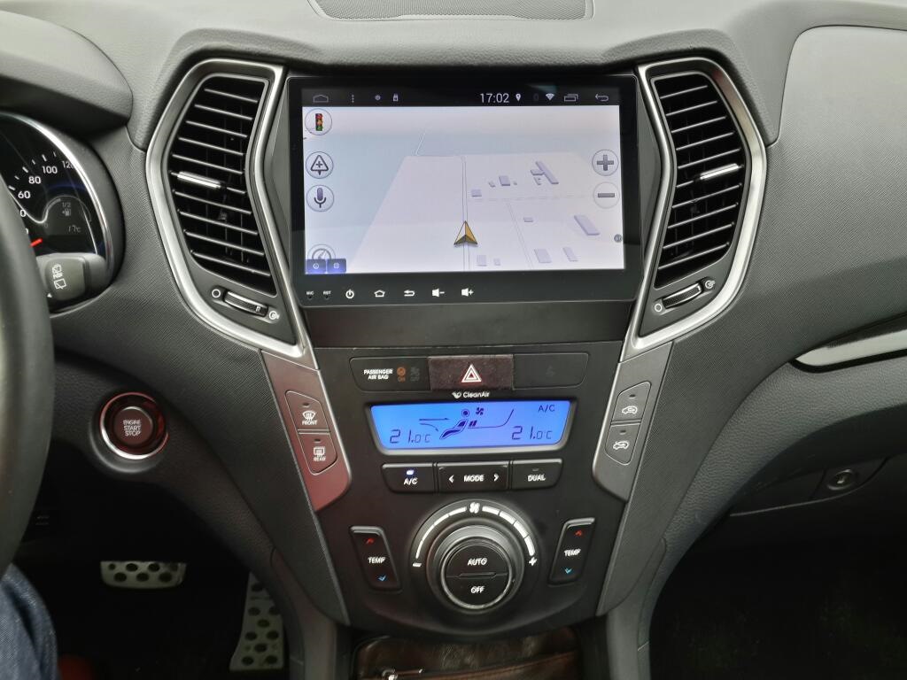

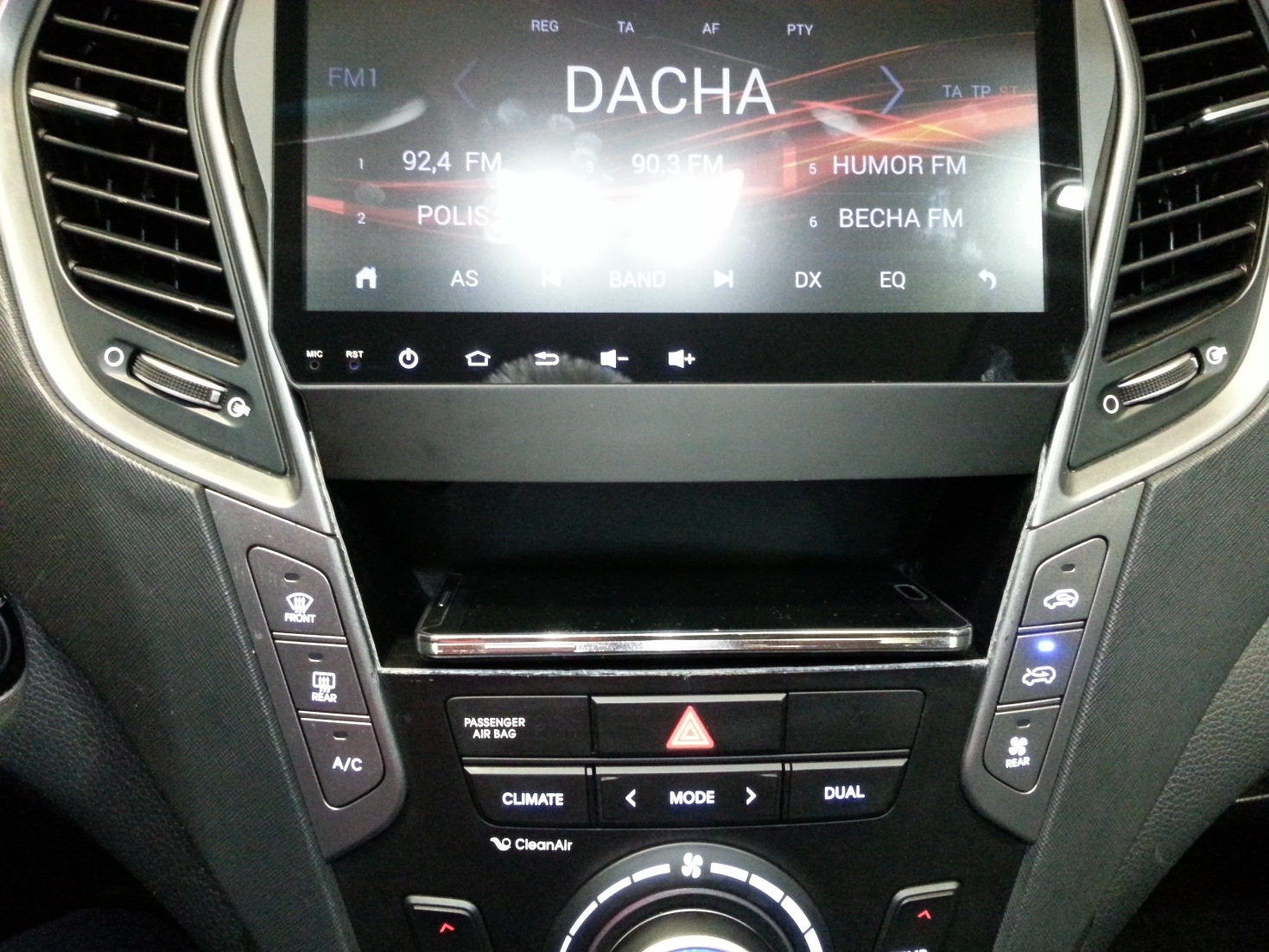

А можно попросить Вас сделать фото как отображается климат на ГУ?
Фотка чуть ниже.
А как решилия проблему с климатом?я так понимаю у Вас хайтек и он выводится на основной экран?а в редпавер?нетуфото
Выводится так же на экран.

Ну вот и посмотрели как это будет в живую. Мне нравится. Комплектация у меня динамик, думаю встанет хорошо. Есть какие-нибудь трудности по установке, кроме описанных. Хочу ставить сам.
Никаких трудностей нет самое главное когда заказываете говорите какая комплектация.
Ок. Спасибо. В мае день рождения. Сделаю себе подарок. И вот ещё вопрос. Видео в движении показывает? И камера нормально подключилась?
Камера отлично работает.
Видео в движении если родной плеер то только на ручнике, но можно проводок на массу бросить вместо ручника, а можно другой плеер поставить и всё показывает, у меня так.

С рулем подружил, а то показалось будто диод поставил? И как блюпуп работает, громкая нормально?
С рулём дружит, блюпуп и вифи тоже работают, громкая нормально.

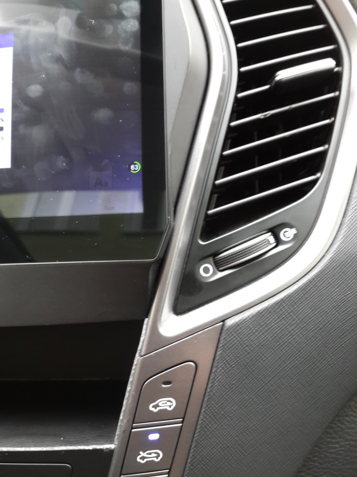

Хайтековский функционал раздражает урезанными возможностями, и эти боковые плоскости не айс, однако визуально зазоры и стыки напрягают. Если у тебя с прямыми руками есть шансы вытянуь панель в норму, то боюсь рядовому пользователю мириться с этим будет сложно. Надежда на китай.
Боковые зазоры завтра уберу, там просто не много надо подрезать кожзам он попал между стыками.
А вообще у меня есть ещё пару задумок, одна из них внедрить беспроводную зарядку в это пространство и думаю не плохо получится.
olegdred
Вот исправил
Внешний вид на любителя…
Мне тоже нравится когда крутилка и кнопки есть, но это максимум 8 дюймов, а это девятка.
Все хорошо, но цена и звук. За то в плане развлекух Андроид впереди.
А вы хотите сказать, что в заводской звук лучше?
О нет, штатка это ужасть! Выбор то правильный, на моей комплектации с экраном климата встала бы как родная.
с дисплеем климата более гармонично, но все-равно (по крайней мере на фото) не выглядит штатным устройством :(
