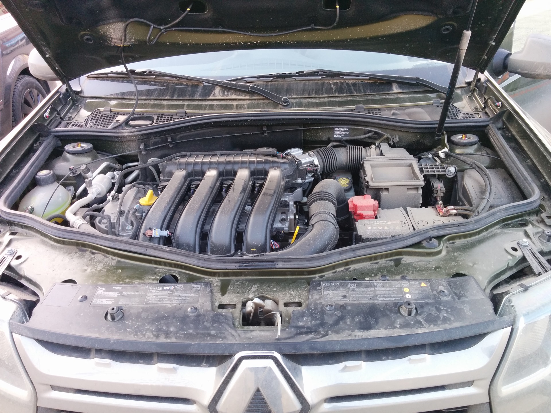

Как же все любят этот уплотнитель под капот ставить, причем не только на дастер))) Даже на тех машинах где платиковый "телевизор" и по всему периметру подкапотного не удается поставить уплотнитель его нарезают и колхозят только на выступы крыльев. Люди больны…
Вроде, уже жевали это сто раз, но все равно у кого не посмотрю — ставят "на сухую" и не парятся на счет внутреннего корда который ржавеет на раз.

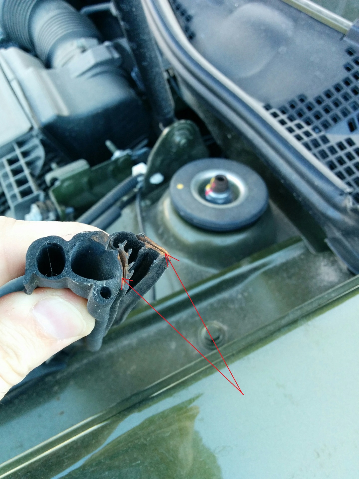

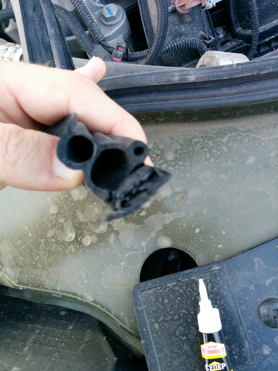

После обрезки уплотнителя до нужной длинны, изгибаем его концы, что бы надломить корд и вытаскиваем отломившиеся куски корда пасатижами, а потом заклеиваем отверстие суперклеем.
Вот здесь видно как ржавеет корд в уплотнителе, хотя находился против набегающего потока и под капотом:

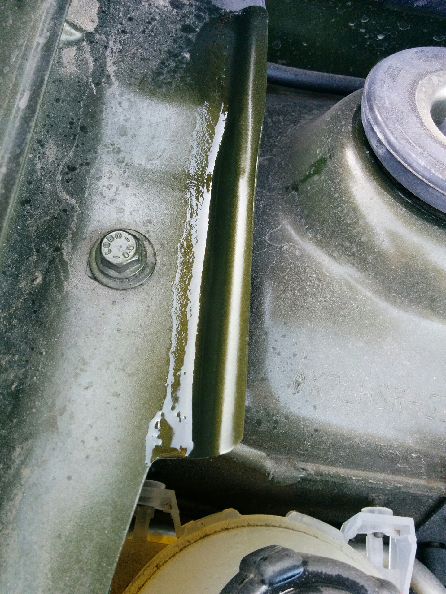

Обрабатываем мовилем места установки уплотнителя и саму "защелку" уплотнителя по всей его длинне.
И вот только теперь можно ставить уплотнитель.
