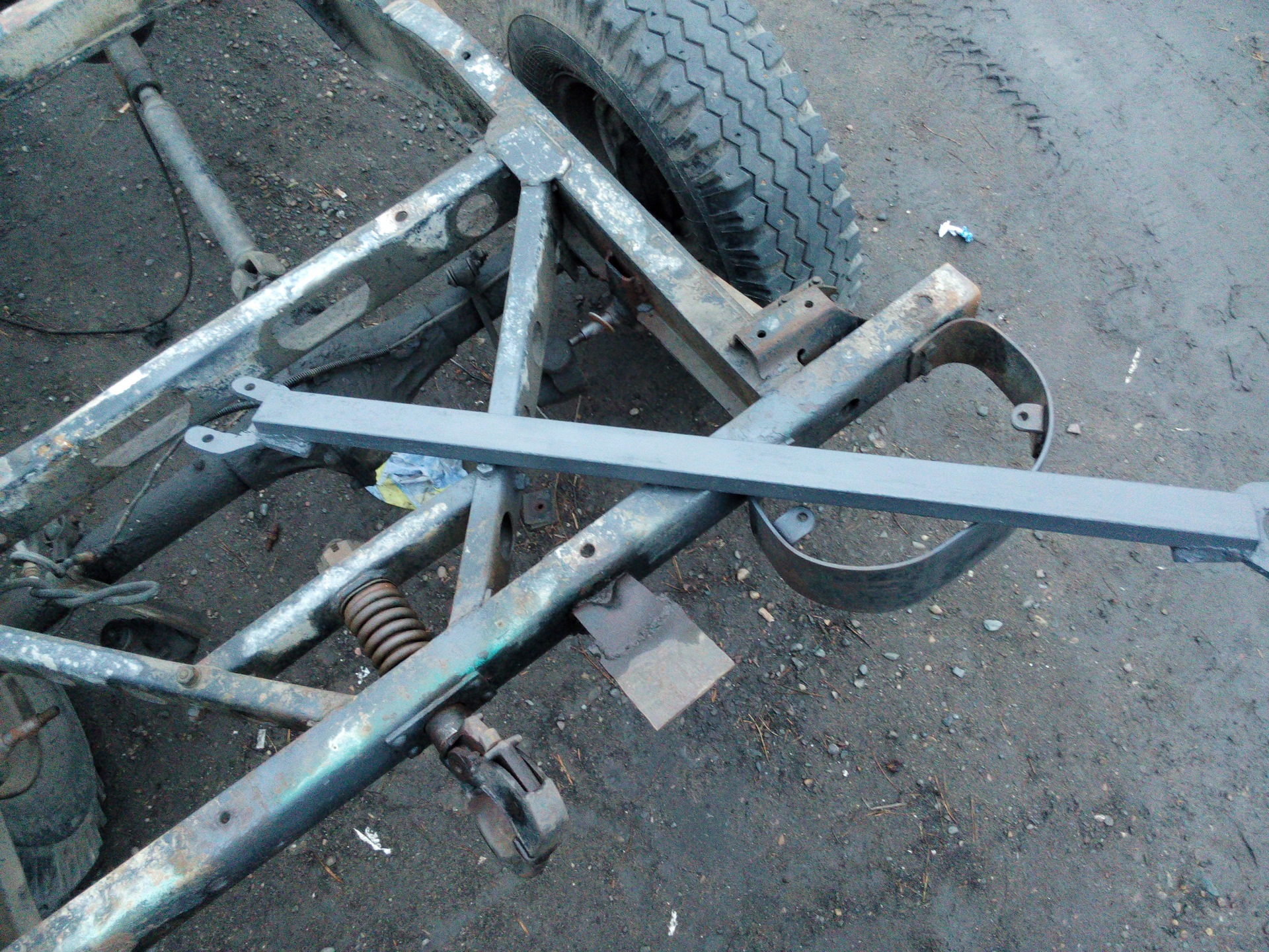

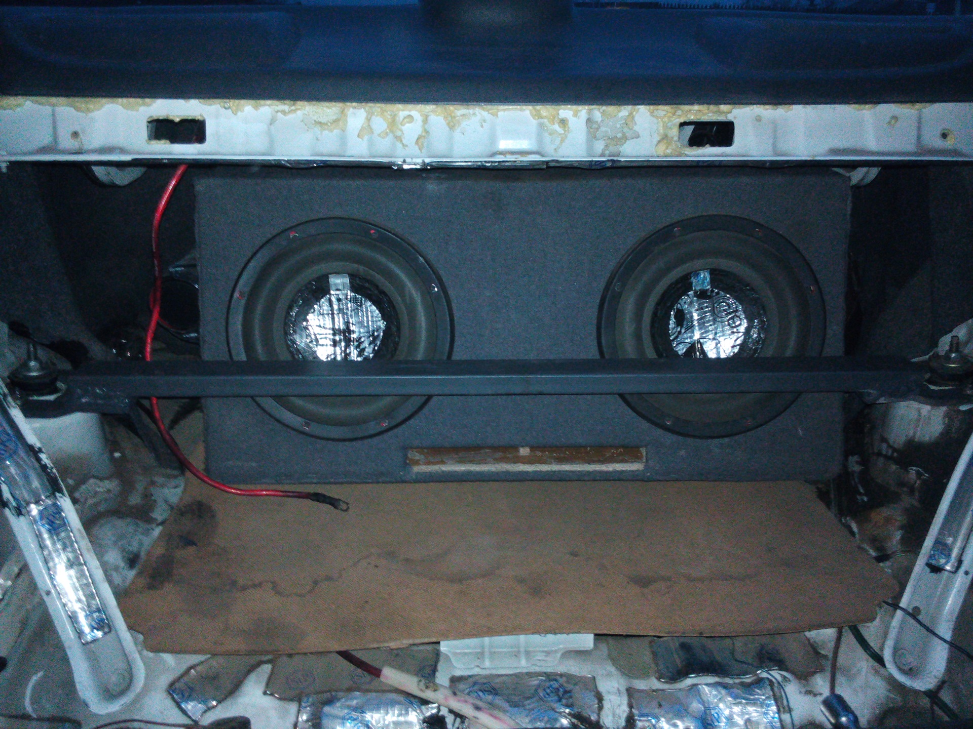

Однажды вечером в гараже моего друга Racer19Rus, родилась шальная мысля запилить распорку на стойки, передние или задние не важно главное чтоб была движуха) Но как то реализация задуманного застопорилась, то времени нет то желания, когда было время и желание не было сварочного под рукой. Вчера чет в очередной раз между делом вспомнили о распорке …смотрим и сварочный есть и желание и время вроде :)
На следующее утро еду покупаю квадратную трубу 50х25, стенка 2мм. Купил аж 6метров, ибо продают их только штуками, а в штуке 6м. И бегом в гараж. В гараже были найдены пластины толщиной 5мм для ушей. Несколько часов мучений и распорка готова! В гараже был найден полупустой баллон серой краски, я сразу понял, что это судьба, распорка в цвет салона :)
Пришлось немного порезать обшивку чтоп не мешалась)))
Первый выезд и уже на первых кочках замечаю, машина перестала скрипеть и изгибаться, первые повороты и улыбка до ушей .Крен стал меньше, машина едет стабильней. ПОлезная хренотень я вам скажу ! Надо теперь мутить на морду такуюж приспособу)
