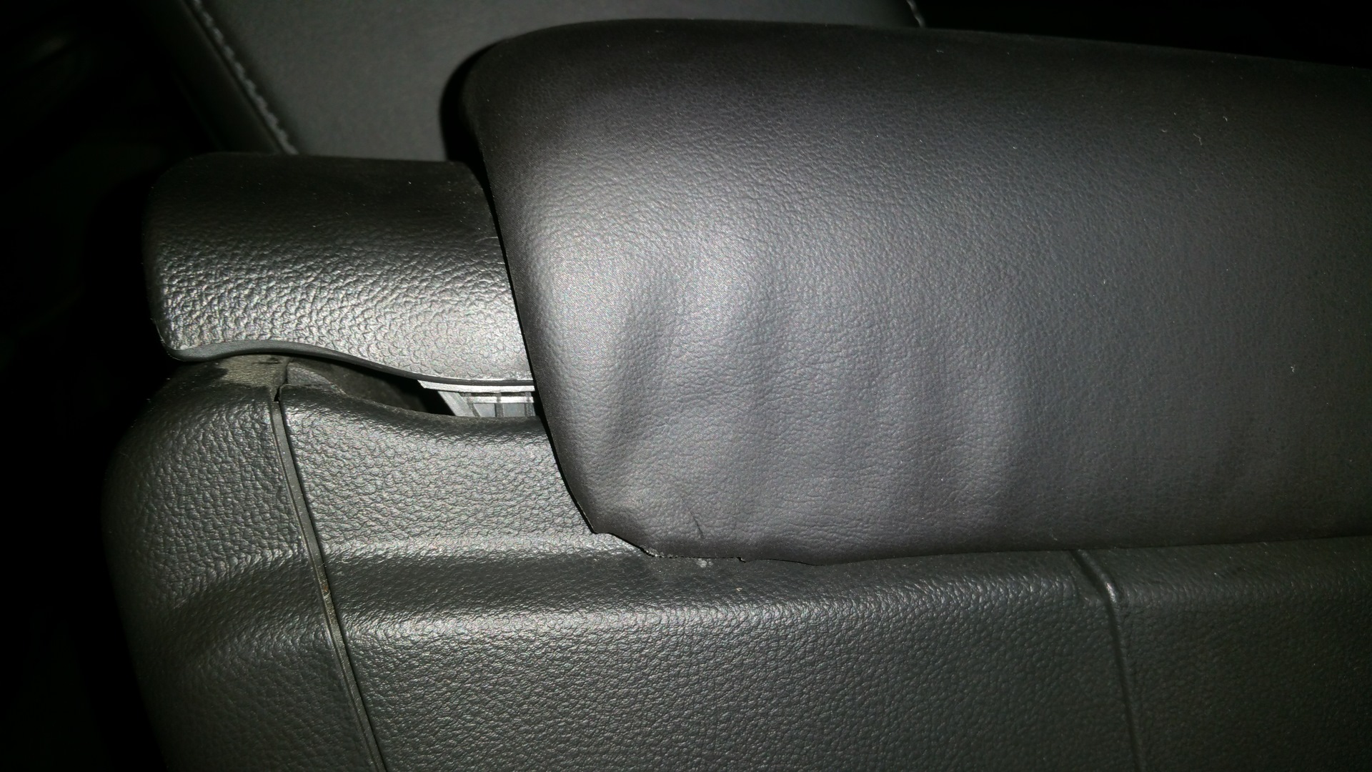

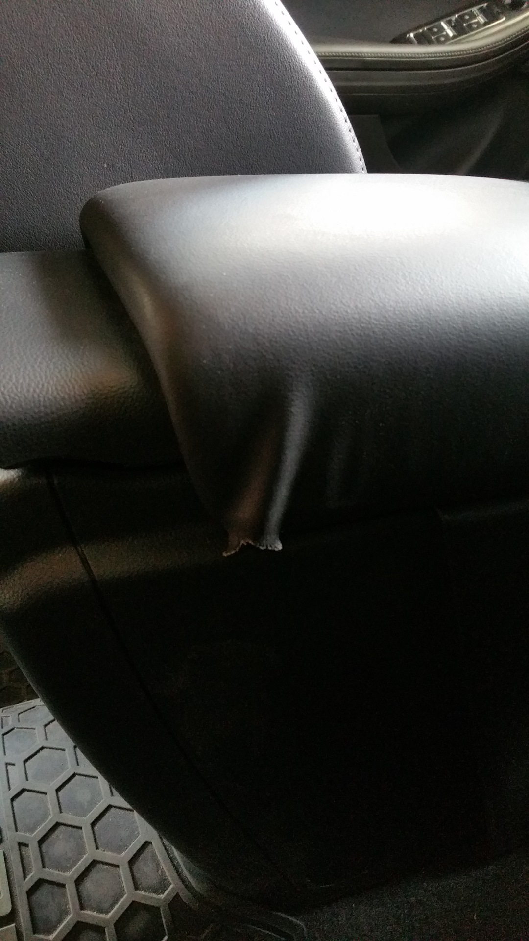

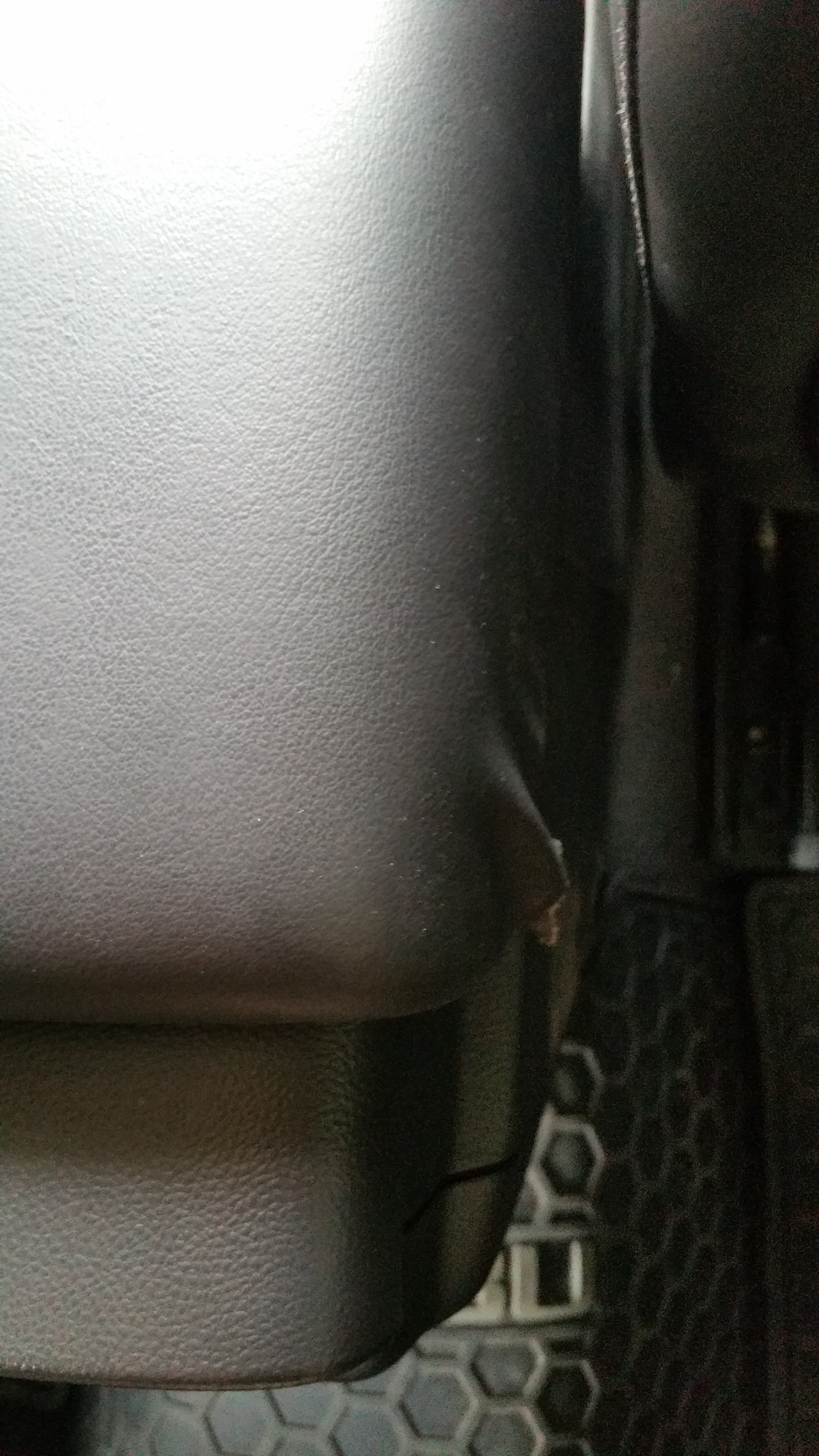

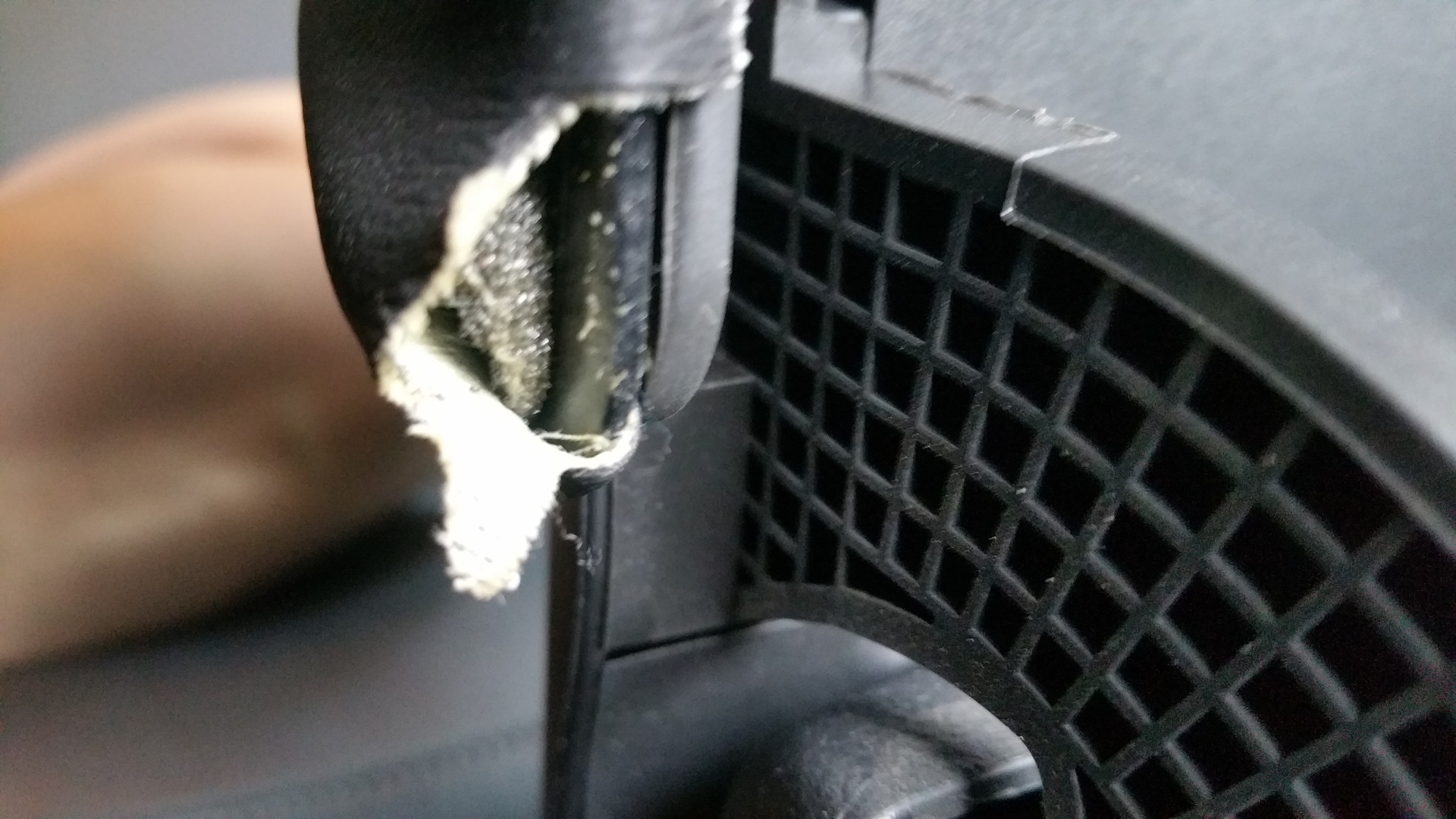

Вообщем на днях обнаружил неприятный момент в моей малышке. Сбоку сзади подлокотника отошел уголок кожи. И при этом кожа сложилось складкой. Когда пытался просто вытянуть она опять складывалась. Или это заводской косяк или кто-то зацепил. Сейчас ничего сказать не могу.

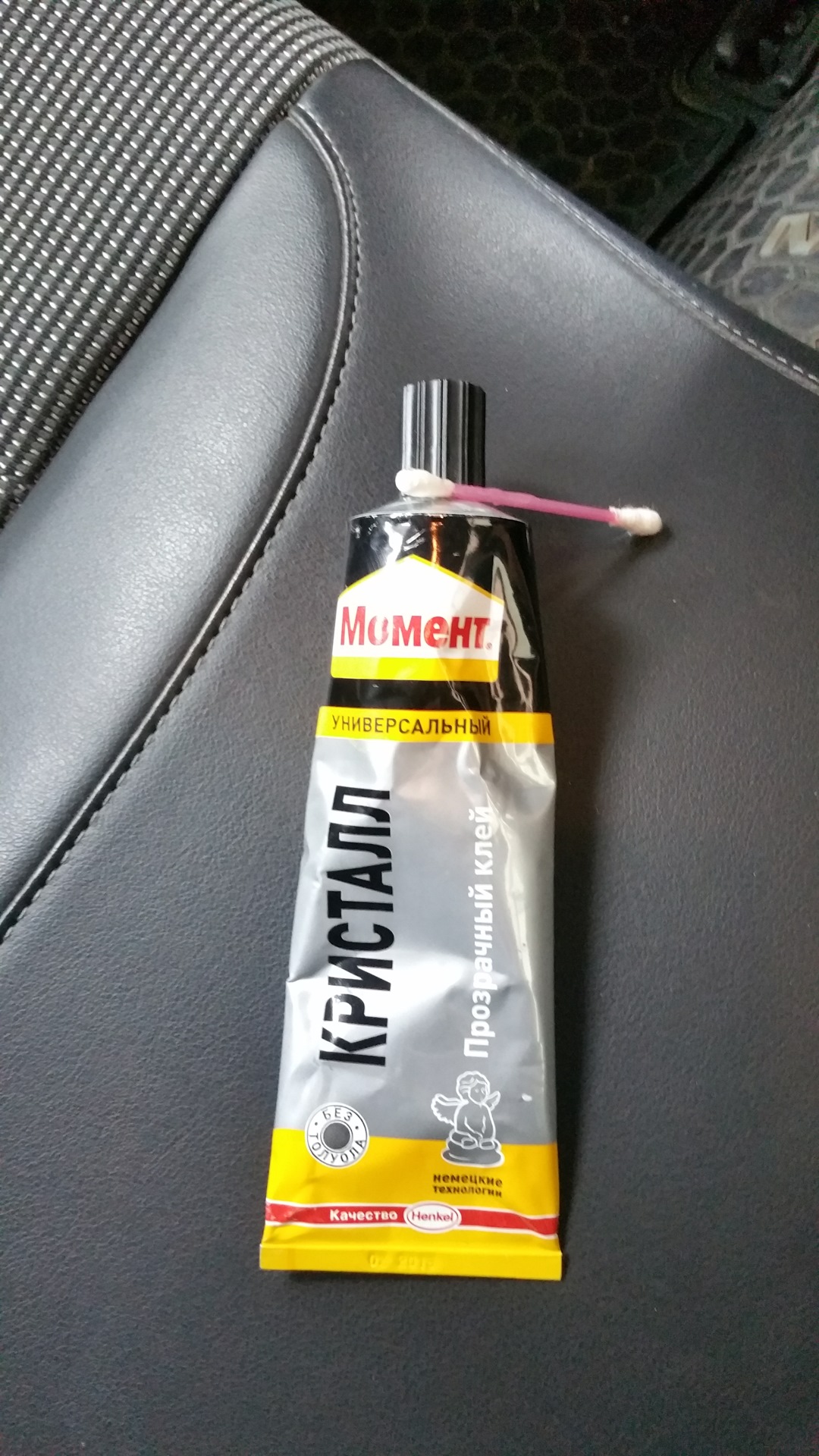

Ну думаю чем же ремонтировать… И вспомнил что есть у меня замечательный клей. Это клей МОМЕНТ.
При правильной эксплуатации этот клей держит намертво! Из инструментов понадобилась только ватная палочка. Обезжирить внутреннюю часть не было возможности, поэтому пришлось мазать клей так.

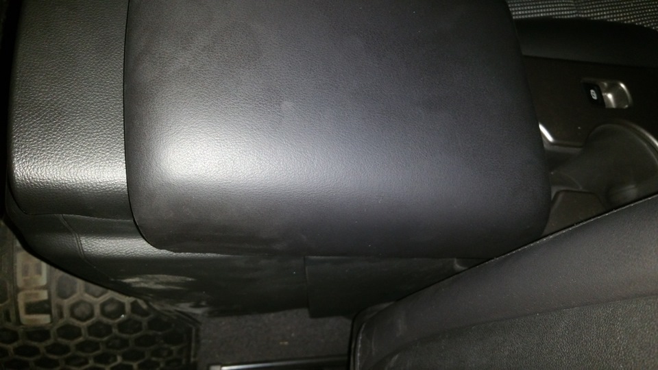

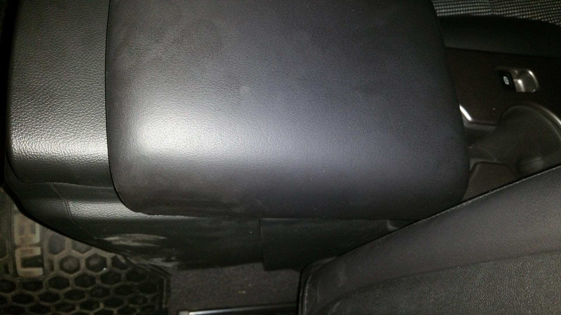

Значит выдавил клей на палочку и промазывал внутри складки всю поверхность. Так проделал несколько раз, при чем смазывал клеем большую область вокруг складки также(промазывать надо как сторону кожи, так и сторону куда кожа будет клеиться). По инструкции выждал когда клей подсохнет. Нужно ждать пока клей высохнет так, чтобы поверхность слоя была совсем немного клейкая, и желательно чтоб сам слой не был слишком толстым. После зажал пальцами с обеих сторон и продержал так секунд 30. Важна сила зажима в течении этих секунд. Когда отжал пальцы то поверхность уже приклеилась, однако зная что кожа будет стремиться сложиться опять, я решил все таки для подстраховки поставить упор. Для этого нашел я картонку, приложил картонку к склеиваемой поверхности, а дальше зажал картонку палкой одним концом и другим упер через тряпочку к стойке. Так простояла эта конструкция у меня около полторы суток. И в результате получилось почти как было, если не считать немного волнистой поверхности, зато не складкой и не выпирает :).
Меня многие отговаривали, говорили что все равно эта часть подлокотника закрывается передним сидением и не видно, но когда в авто что-то не так, это мне прям на нервы действует, вот и решил отремонтировать раз уж время было. Проездили эти дни на авто супруги))
Всем спасибо за внимание!

Вы перетягивали подлокотник, или такой с завода?
Просто дело в том, у меня чуть по другому прошит )
С завода такой)
А, что сам не разобрал?! Мне кажется, в разобранном виде ты бы лучше кожу натянул! И не было бы этой волны!
