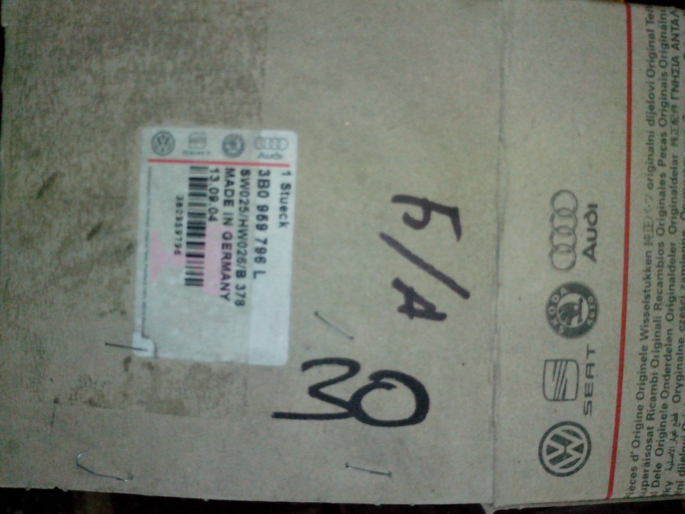

мозги выносились всем: начиная от фирмы-установщика сигнализации, до всяческих электриков. в конце концов, в автосервисе у ОД, после 3-х часового исследования, был вынесен вердикт — БЛОК КОМФОРТА под замену. но ведь это ж дорогова-то (16 килорублей!), поэтому искались другие методы врачевания данного недуга. перепробовали все, вплоть до того, что перепаивали плату с заменой релюшек. НЕПОМОГЛО.
в очередное утро, выхожу из подъезда и вижу, что поворотнички слева очень рады меня видеть. посадили аккум практически в ноль (было холодно и машинка, естественно, стояла на прогреве). плюнул, заказал новый блок. подбирали по каталогу часа 2 и выдали. поставили за мин 15. сегодня будет уже неделя, как езжу без "зависаний". вот так

Заменили блок комфорта на такой же, всё отлично работает, отличается номер заводской. Ставили блок с отличием в коде детали последней буквой, 2 варианта, не работали подогрев зеркал, во втором варианте сидений. Так что важно искать блок в точности какой стоял

мне ничего не прописывали. блок встал как родной (хотя и был VAG-овский), не выдал ни одной ошибки. НО (!) этот блок мне долго подбирали по каталогам специалисты сервисного отдела, думаю, дня 2.
ЕСли бу брать, что должно совпадать кроме кода запчасти
