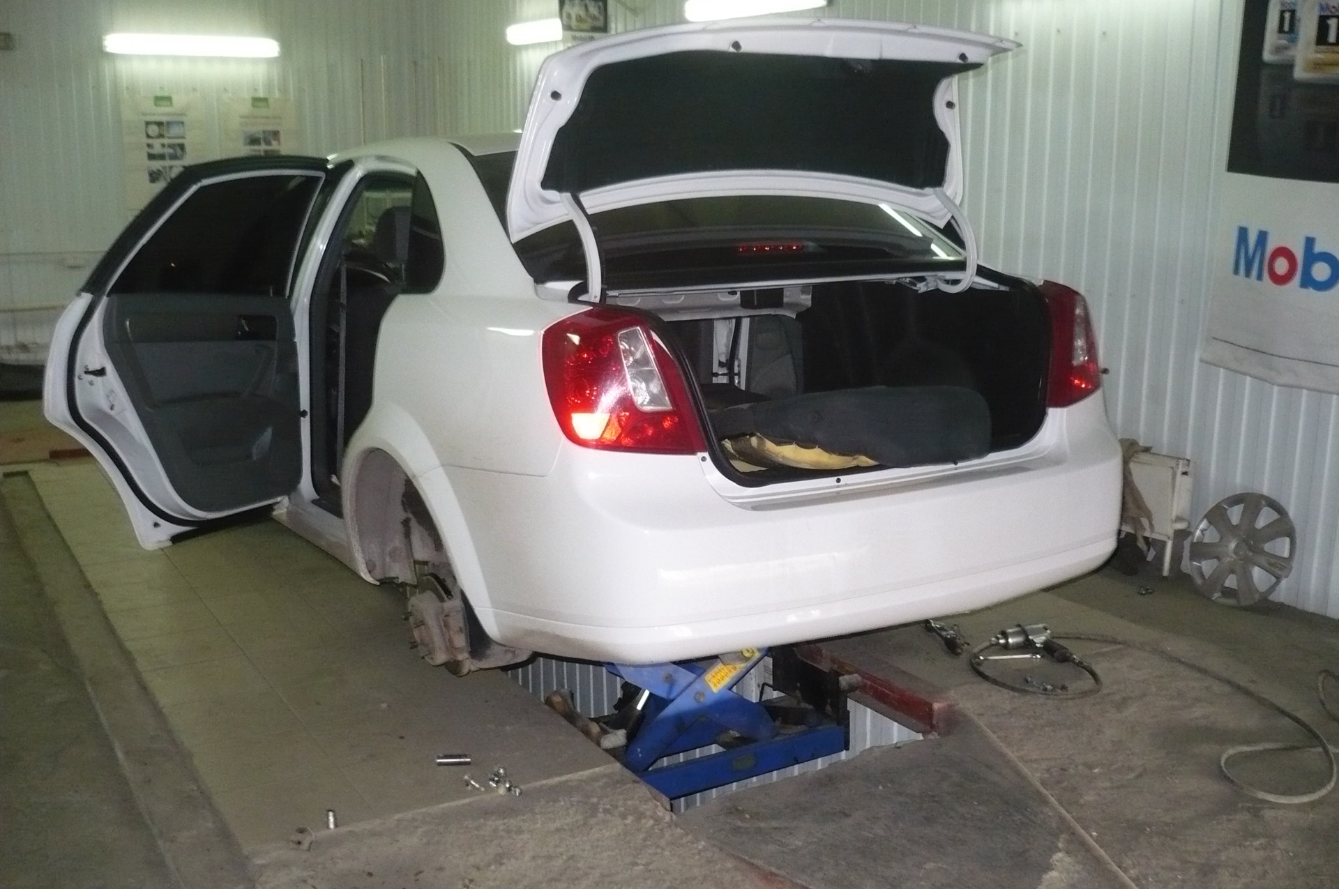

Решил менять сам, с товарищами.
Началось увлекательное занятие — как правильно подлезть к опорам, чтобы открутить сверху амортизаторы :), вытащили задний диван, чтоб подлезть к пластиковым накладкам, была снята вся облицовка в задней части салона, но добрались, открутили.

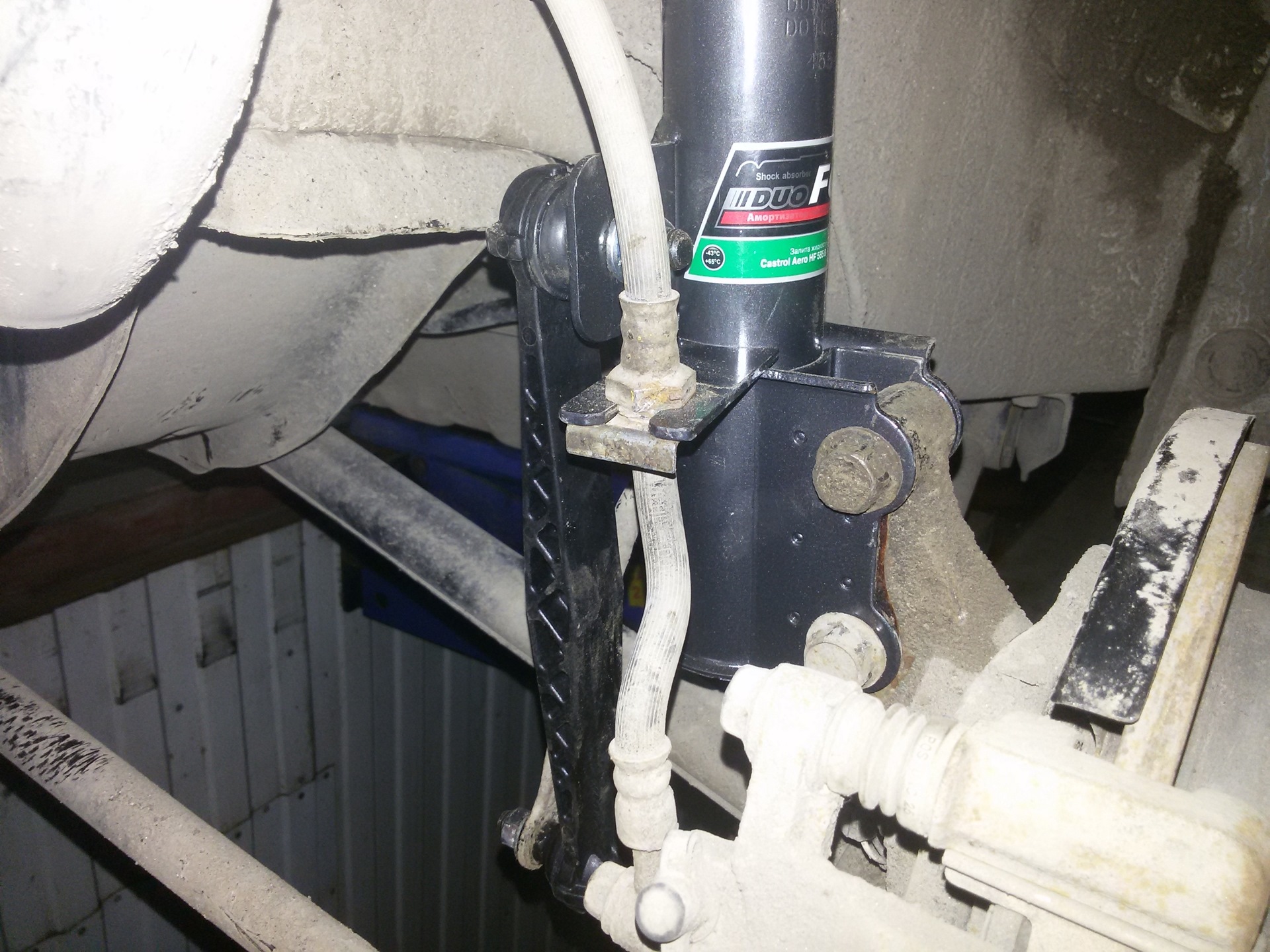

Времени не было фотать, сложно было откручивать болты, на нервах, амортизаторы еще родные стояли, правую стойку стаба не смогли открутить — помогла болгарка
5 минут перекур:

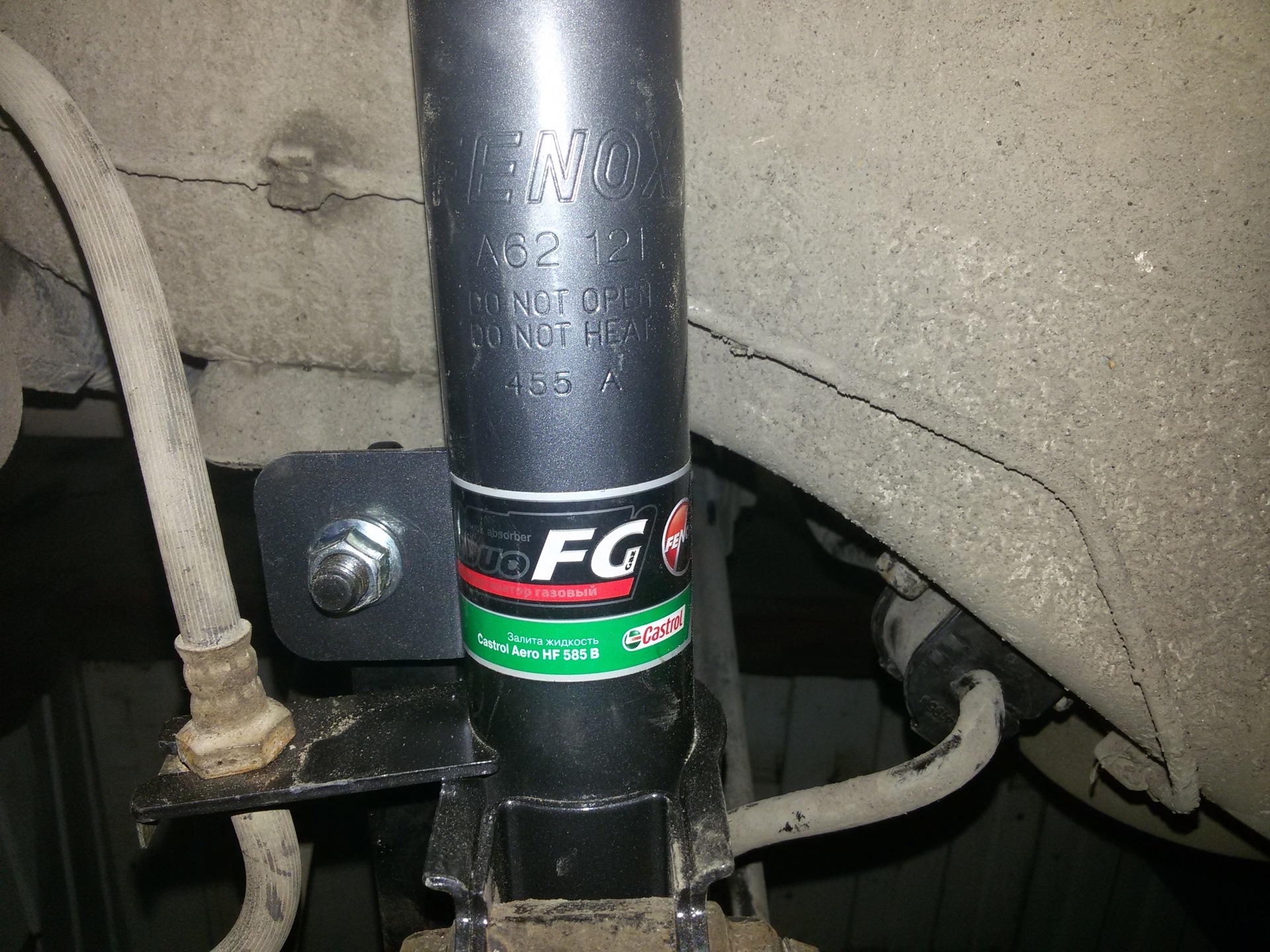

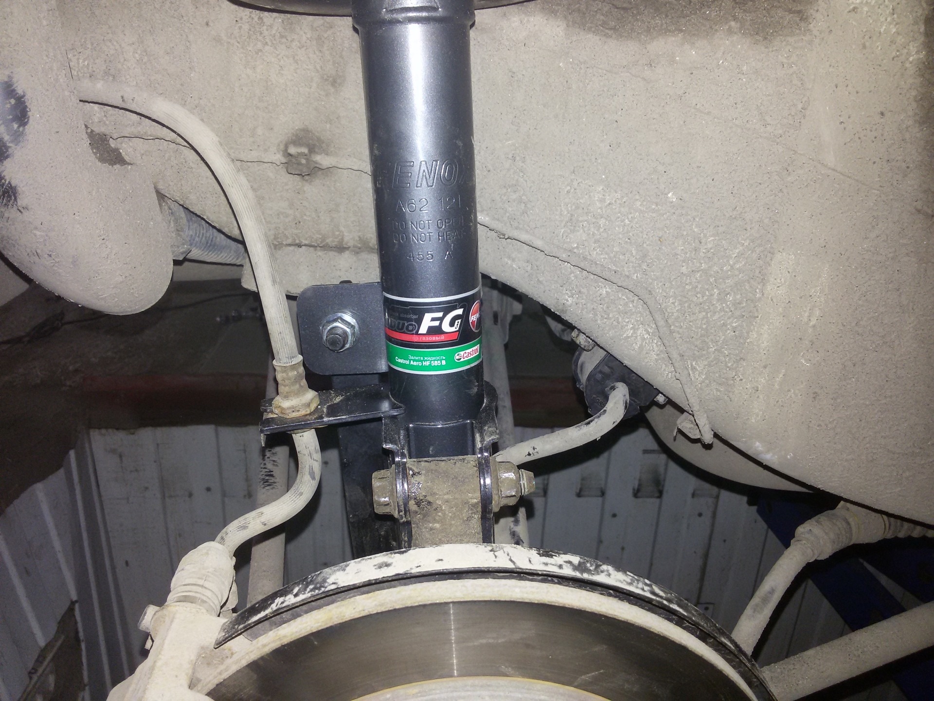

На драйве много инфы как и что крутить, чтобы заменить детали подвески, вот просто фото уже установленных:

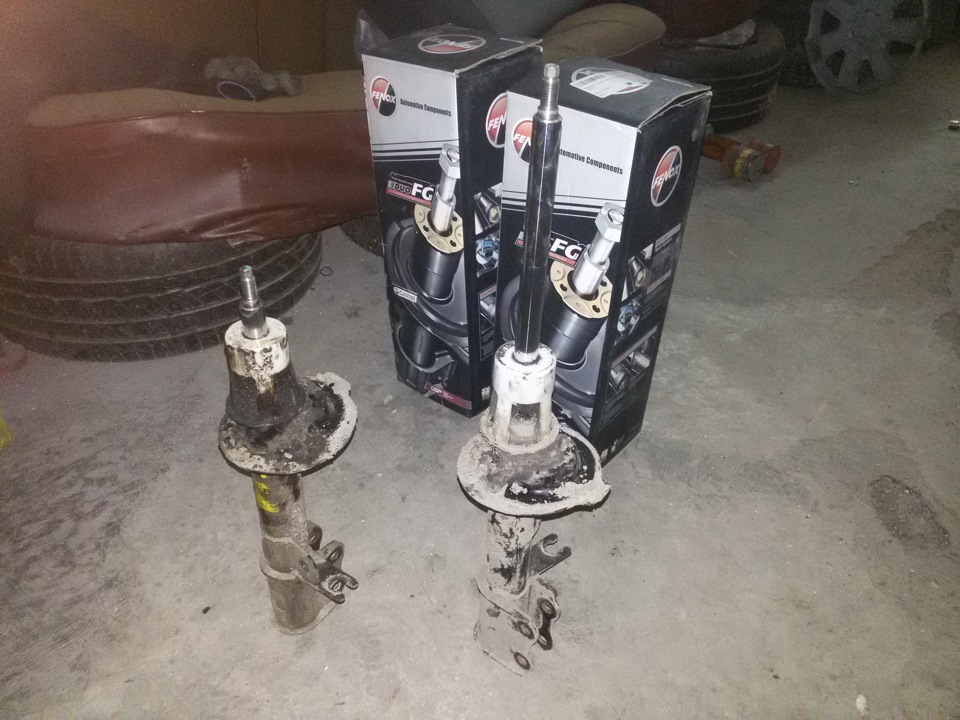

Ну и напоследок фото трупов. На правом, когда был утоплен шток, он там и остался, на левом — меееедленно так возвращался назад.

Может и не замечаю, задние вытекли, сразу заметил, особенно качку кормы. Почти 50 тысяч.

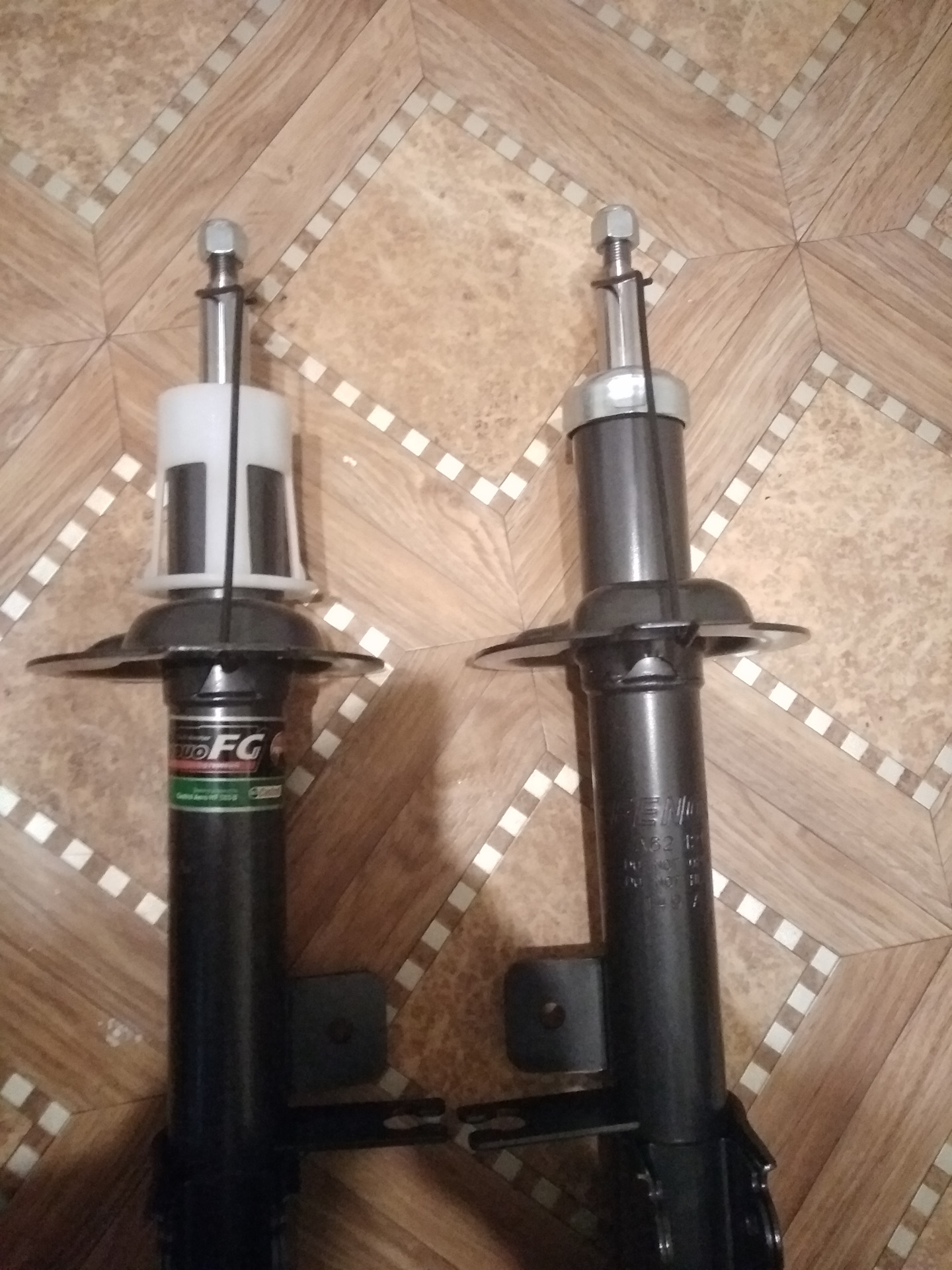

Вот что пришло. Отличаются сильно. Пыльника нет, шрифт другой совершенно и наклейки нет…
Похоже на контрафакт. Где покупал?
Да покупал в местном магазине. Написан представителю Фенокс на этом сайте. Он сказал, что всё нормально, просто партии разные.
У меня такая же ситуация с амортизаторами Finwhale.
Видимо дешёвые запчасти могут так кардинально отличаться…
Все встаёт как нужно, не парься.
Подскажи, диаметр штока у fenox и у родных одинаковый? отбойник и пыльник с родных стоек подходят, не болтаются?

Можешь скинуть код на запчасти
Конечно могу)
Fenox — A62121, A62120
GM опоры — 96 457 360
GM втулки — 96941966
CTR стойки стабилизатора — CLKD-11
