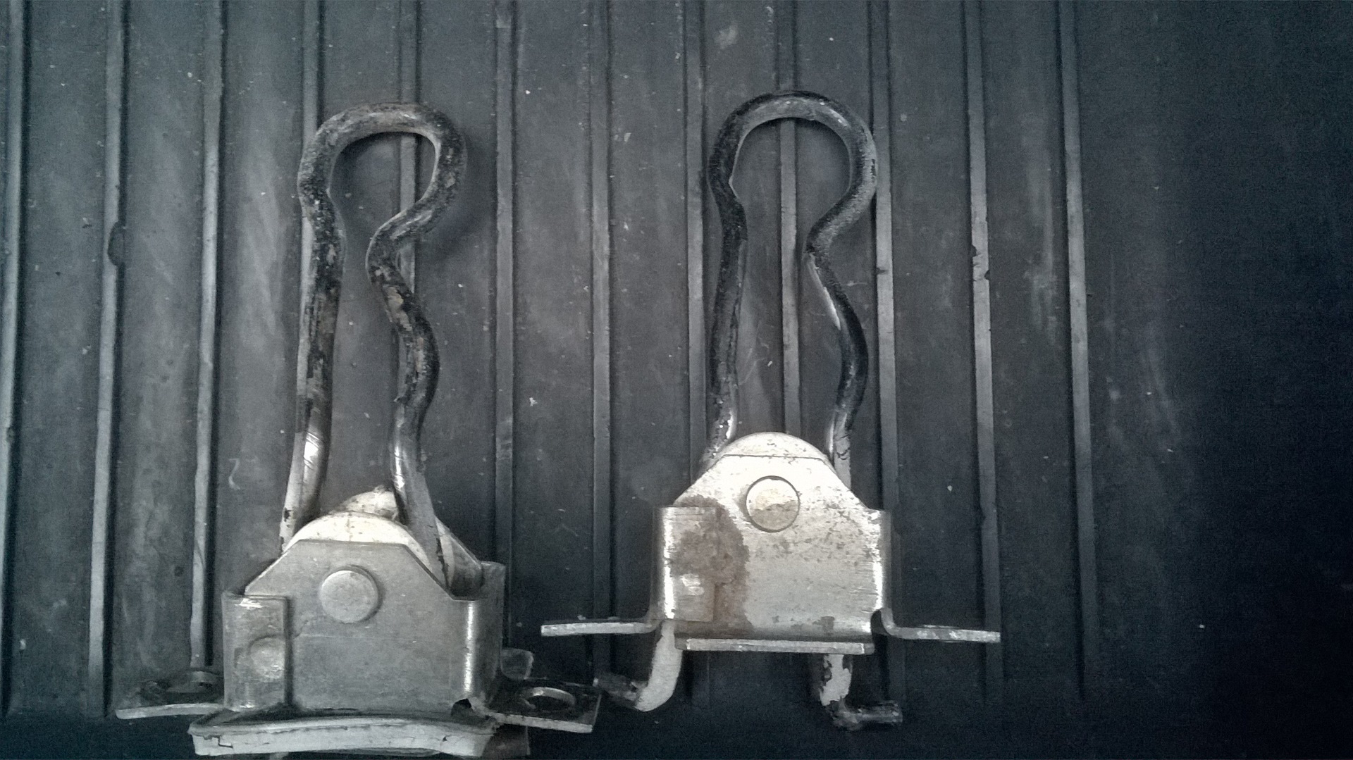

Купил на замену сегодня 2 фиксатора дверей. Водительская дверь не фиксируется и это сильно раздражает. Купил пару, заодно и напротив поменять. Но как оказалось новая пружина почти ничего не поменяла. Дверь еле задерживается на половине открывания. На передней пассажирской двери старый фиксатор оказался куда лучше купленного нового в плане сжатия пружины. Я переставил старый на водительскую дверь и совсем другое дело. Купленные фиксаторы теперь надо самому в тисках зажимать для лучшего эффекта. Ролик быстрее сотрется, но фиксация хоть нормальная будет.
На фото старый, более сжатый и новый недоделок.
Существуют ли нормальные аналоги для замены и как добиться хорошей фиксации в самом открытом положении?

Ого! Новое что справа? Ты ставил новый фиксатор? Он хоть держит?
херово держит, я ожидал лучшего. Надо тисками дожимать. Штатный и с более толстым металом оказался и более сжат в кольцо
скорей всего ты его тисками не сожмешь? Смотря какой метал. Если он пружинит то не сожмешь!
На разборке поищи оригинал или хорошую копию!

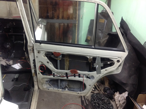

Ты двери доделал?
Попробую, не выгну — выкину. Доделал двери! После дождя вроде все вытекло, завтра попробую под ковриками после работы
