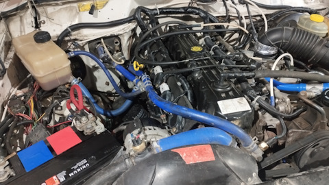

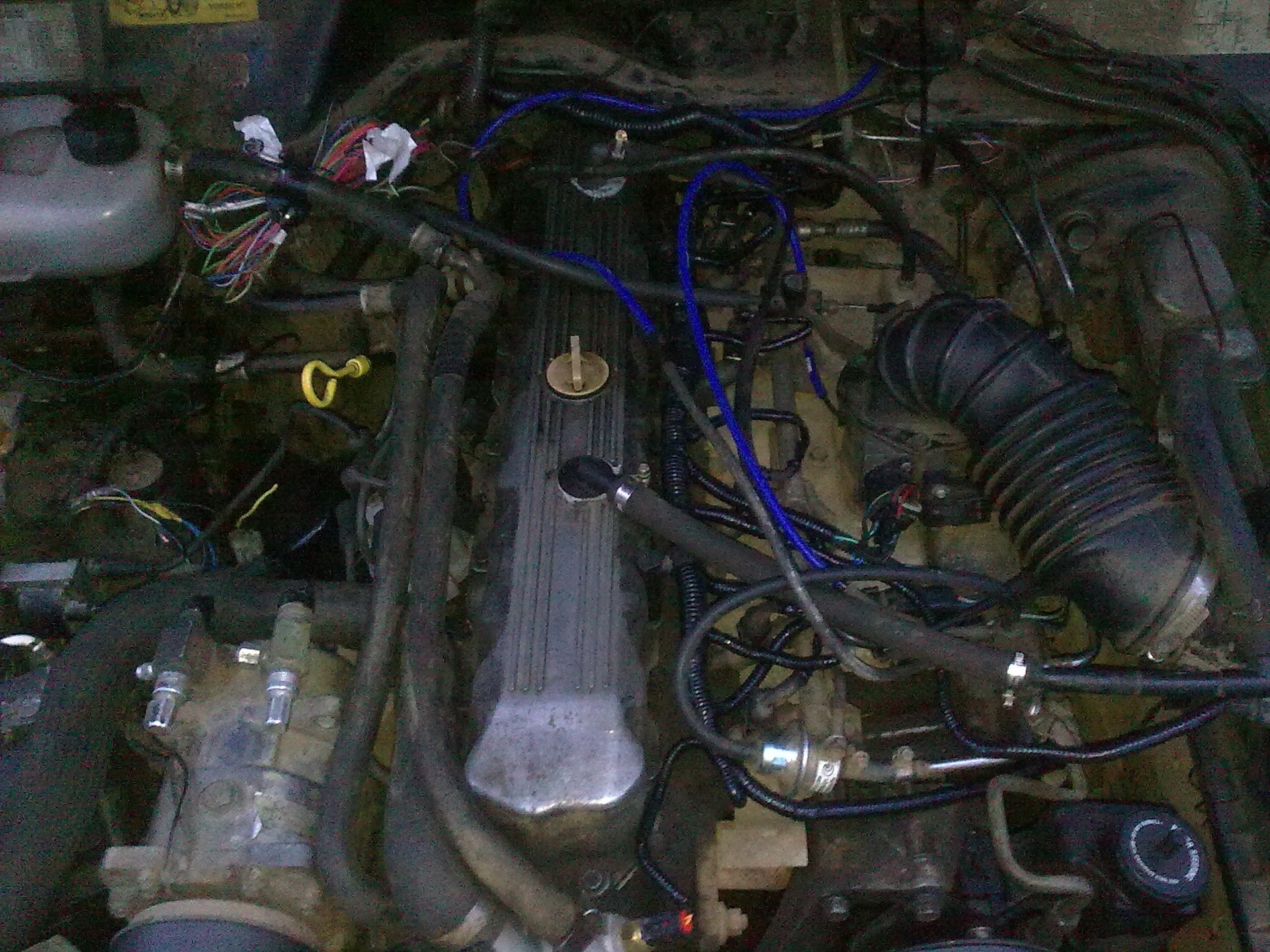

Приступим! Вот так выглядела подкапотка до вмешательства))

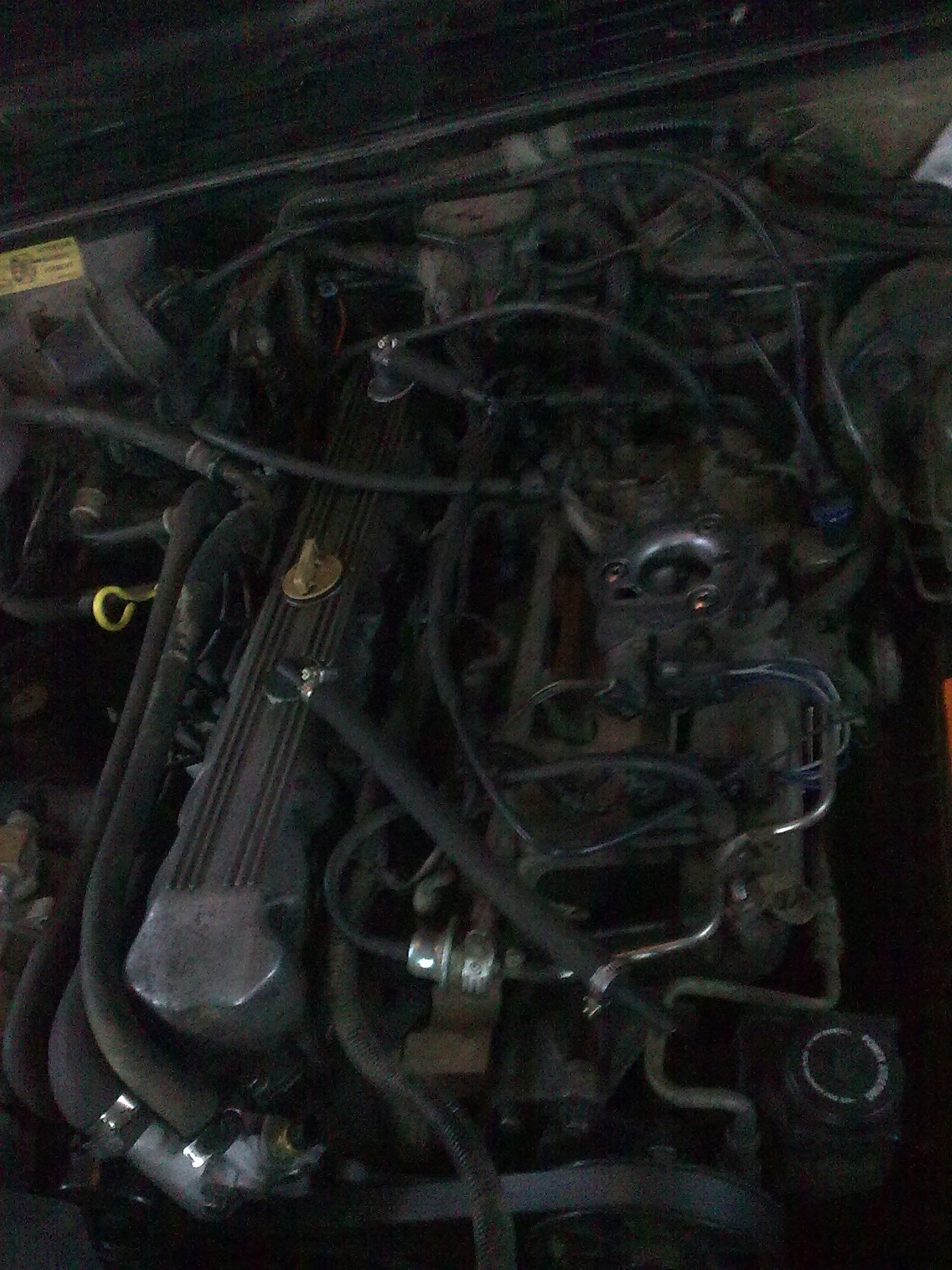

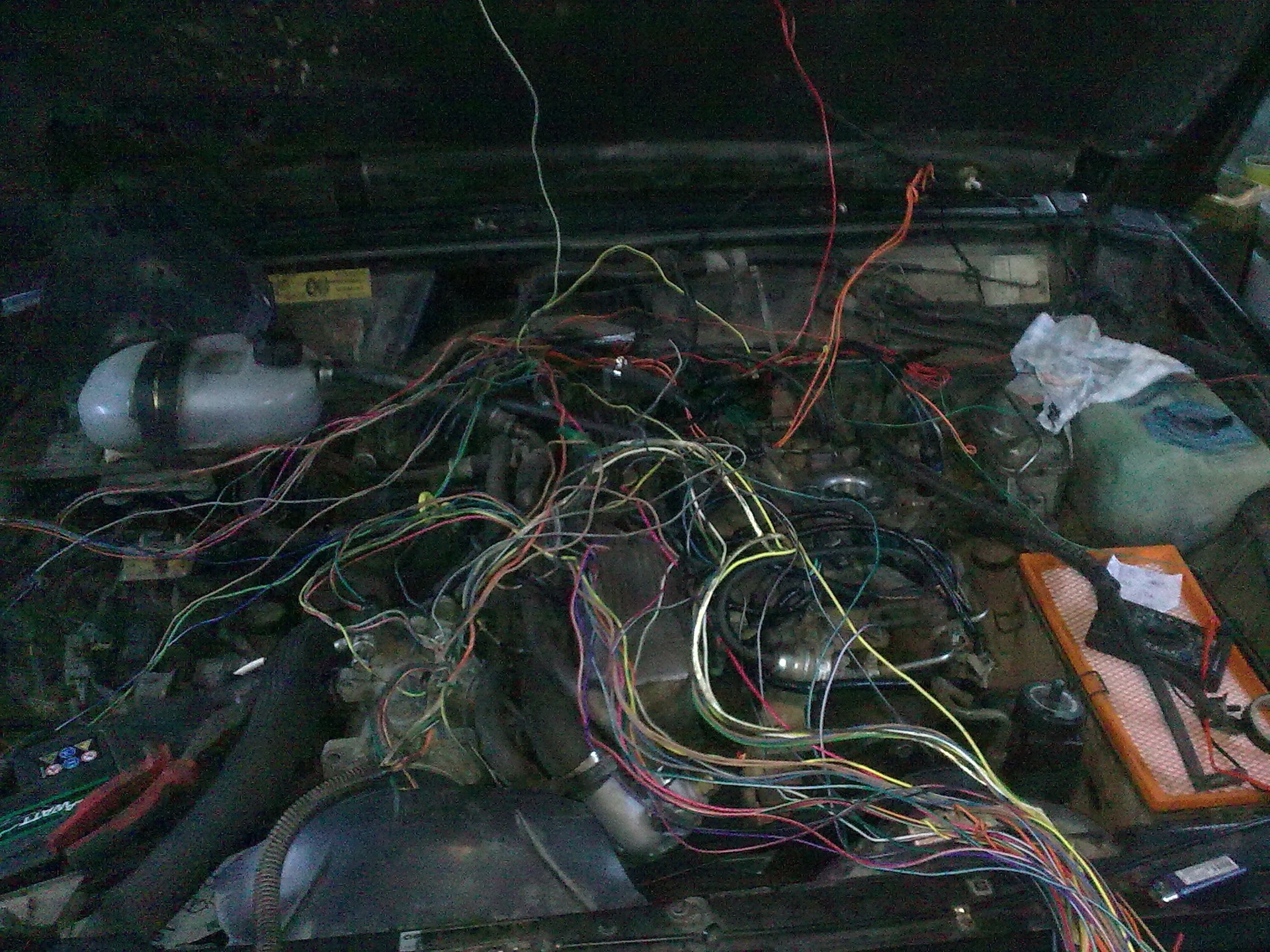

Сначала хотел удалить всю родную подкапотную проводку и сделать свою в стиле минимализма)). Но полазив и посмотрев, что сделать это быстро не получится, решил удалить родную частично(остальное по мере возможности) оставив все необходимые мне провода. За 3-и вечера не торопясь я все разобрал, удалил неработающий круиз, извлек нужные мне провода и "отстриг" ненужные.

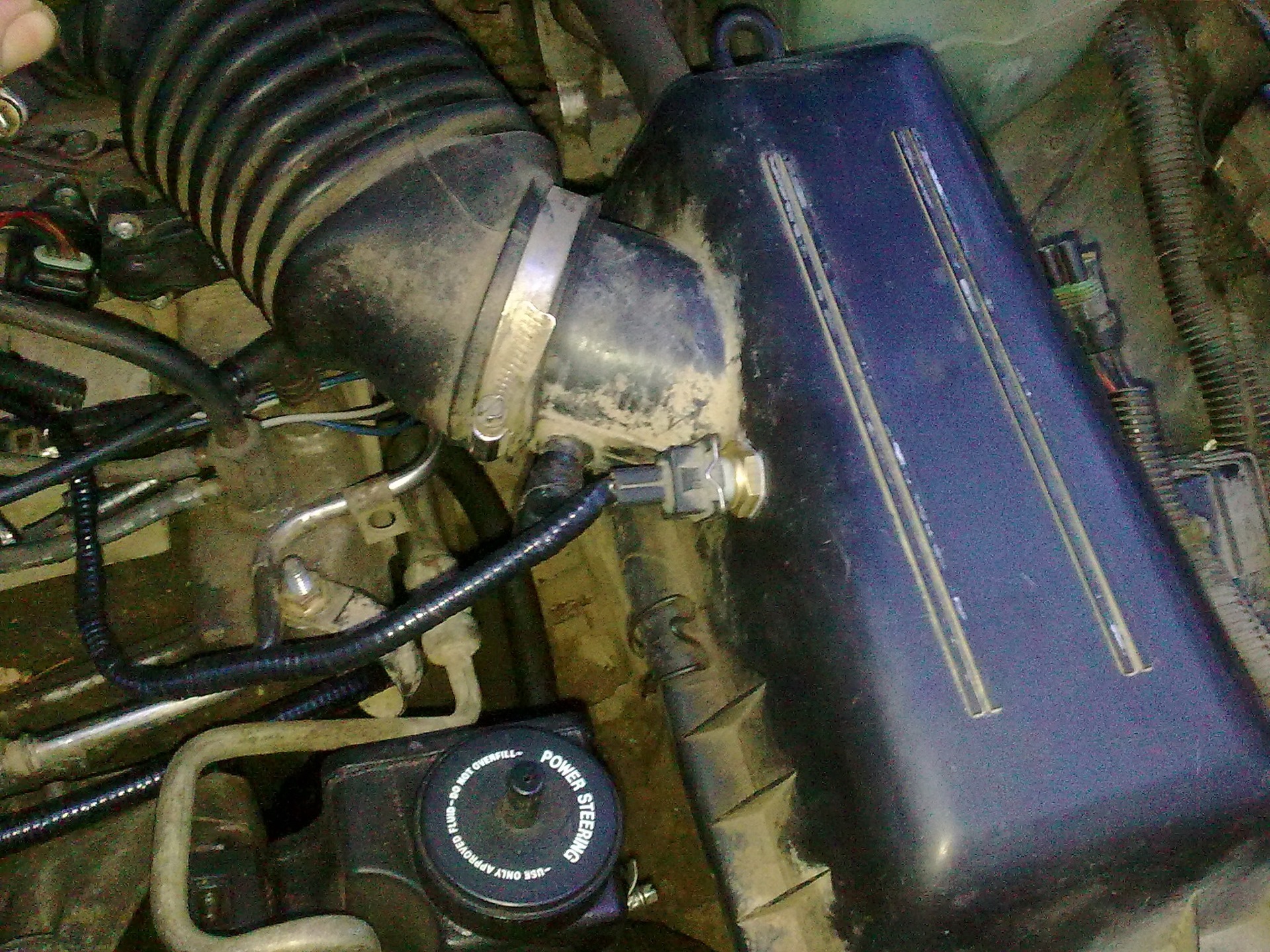

Датчика температуры воздуха с такой резьбой как в коллекторе я не нашел, поэтому врезал в корпус фильтра GM датчик. Получилось вполне аккуратно

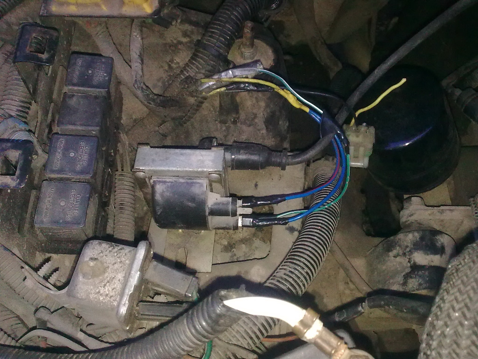

С родной проводки взял: питание, массу, управление топливным реле и управление катушкой зажигания. Кучку проводов родных оставил, в основном выходы на реле лямбды и кондея, для дальнейших извращений.

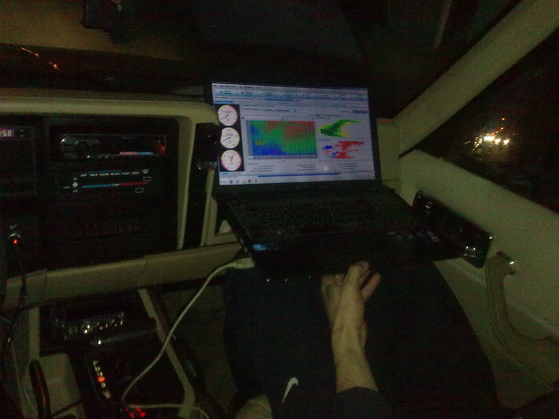

И так проводка собрана, все готово к запуску. Приезжает tazee, делаем базовую прошивку, закручиваю широкополосный лямбда зонд и начинаем "танцы с бубном", так как с первого раза движок отказывается запускаться ))) Насос работает, форсунки льют — а не схватывает. Синхронизация на датчике колена не "айс", выставляем заново зазор, крутим резисторы, вроде нормально. Запуск! — фиг там. Смотрим искру, а ее нет! Блин собрано все правильно, а ее нет! Тестовый режим показал, что она отсутствует как класс))))) Мыслей нет, выбираем звонок другу ILSok.
— "Как подключили катушку? через коммутатор?"
-" Ну да, (хотели сохранить выход на тахометр).
— "Так работать не будет выкидывайте нафиг!"
Вынимаем катушку из коммутатора, кидаем провода на катушку, ииии — искра есть)) Так как на родной катушке провода не закрепить, поставили какую- то от фиата)) Тахометр реализован родным проводом на минус катушки, все работает))

Запуск! И все заработало как надо, на сырой прошиве. Начинаем разбираться с регулятором холостого и выясняем, что ему уже давно хана, а предыдущие владельцы принудительно зафиксировали обороты)))) Заказываю регулятор, и решаем откатывать пока так, холостой на ход машины не влияет))
На следующий день (в тот уже не хватило сил) вместе с tazee за пару часиков откатываем все это дело.

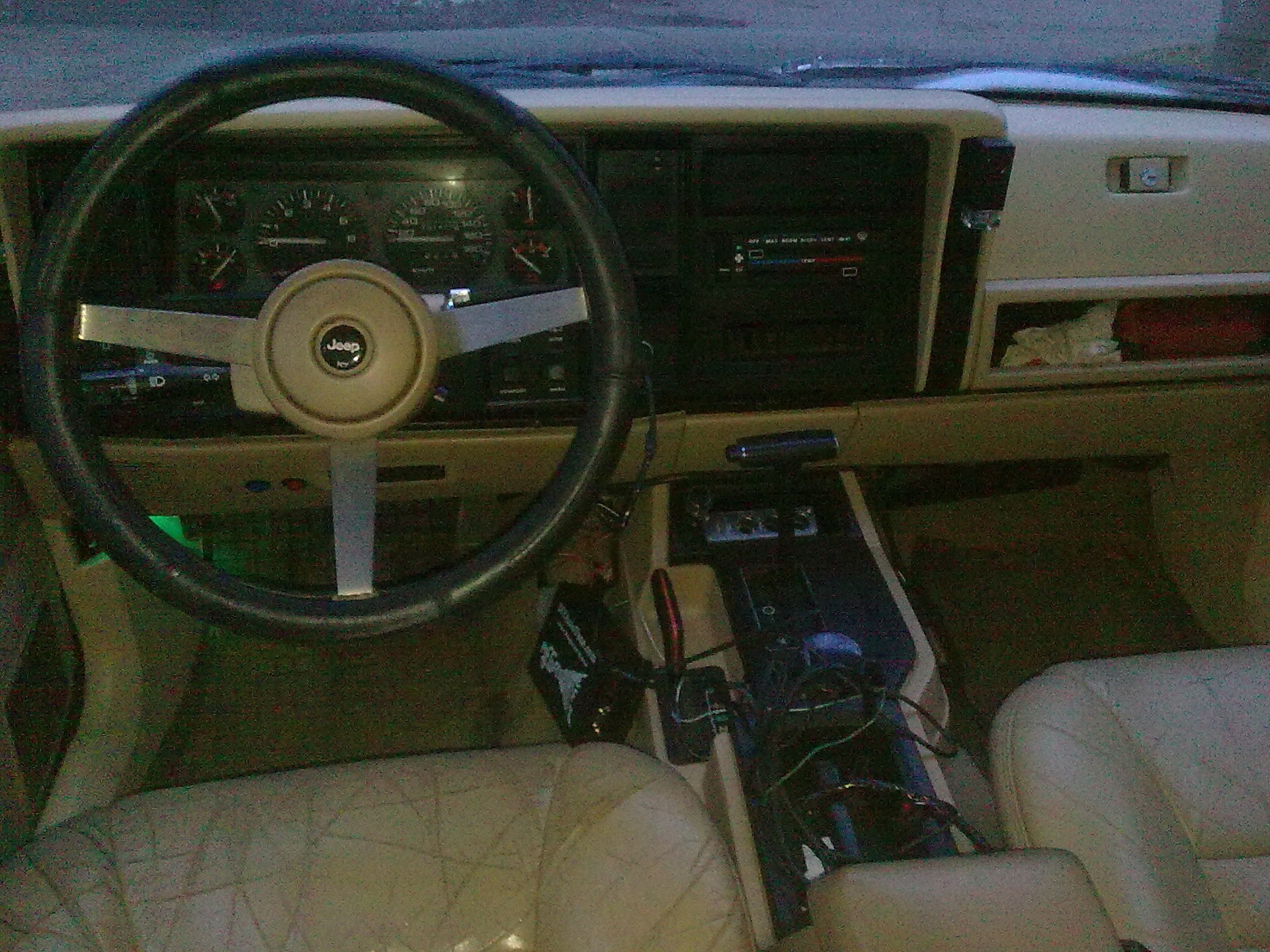

Получилось все хорошо, машина валит и не жрет)) за 50 км стрелка топлива еле-еле сдвинулась(раньше бы пол бака сожрала)). После того, как приедет регулятор холостого, продолжим достройку, а пока я доволен как удав))))) В салоне небольшой творческий беспорядок, надо закрепить мозг и убрать инструмент настройки))
Под капотом почти ничего не изменилось.
Кроме творческого беспорядка с проводами которые еще пригодятся для дальнейшего улучшательства))
