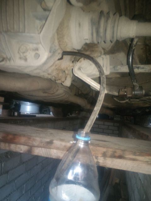

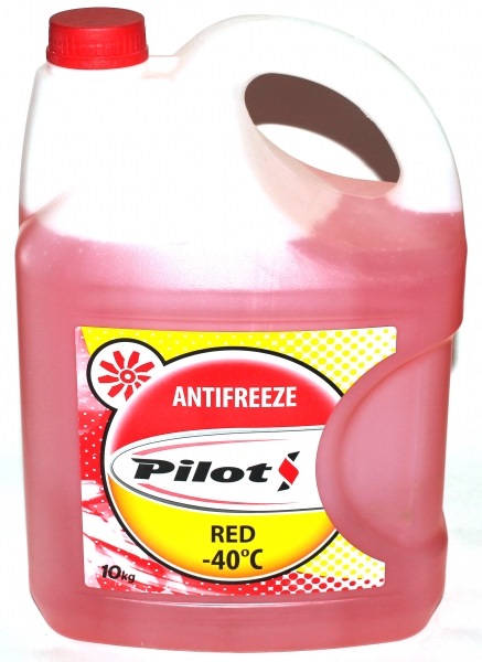

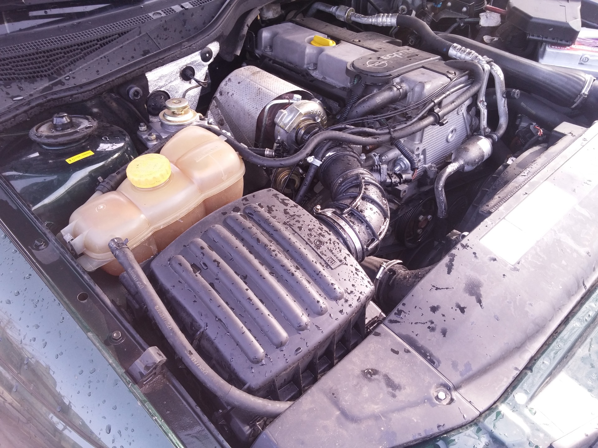

Привет всем читателям нашего БЖ. На прошлой неделе я писал о проблеме связанной с охлаждающей жидкостью в системе(была пена в расширительном бачке). В общем итоге хватило хорошей промывки системы охлаждения.Взяли шланг, подрубили гор.воду и вперед! Промывали долго, пока не начала течь практически чистая вода. Вышло достаточно много срани грязи коричневого цвета. Сутки покатался на простой воде, дабы вымыть остатки. А вот после взял антифриз и тут засада. По своей невнимательности и еще чего-то там я не посмотрел какой антифриз нужен мне. Ну и взял красный G12, мол на фотках у многих видел красный. Но, по рекомендациям в книге нужен синий антифриз. Ну это пол беды. Когда брал G12 в магазе был всего всего один вариант антифриз PILOT-S. Спросил у продавца мол как он и что, тот сказал что норм и никто не жаловался. Ну в общем взял я его, а когда приехал домой и начал читать отзывы, то стал я сомневаться в нем. Пока катаюсь на нем. Если кто знает что это за антифриз такой-внимательно выслушаю). В ближайшее время хочу взять концентрат HEPU синий чтобы было то, что нужно.

Это антифриз мега эконом сегмента, у нас такой покупают на технику, вкоторой в одну дырку льёшь а из другой вытекпет. Контора одна тест проводила, замёрз при -25 и вскипел при 97. Цвет кстати не имеет значения, и класификация G перенятая от фольвагена тоже. Лей современное, не жрущее блоки G12 любого цвета
Да, я уже принял решение менять антифриз. Спасибо))
У меня как раз такой залит, все норм
