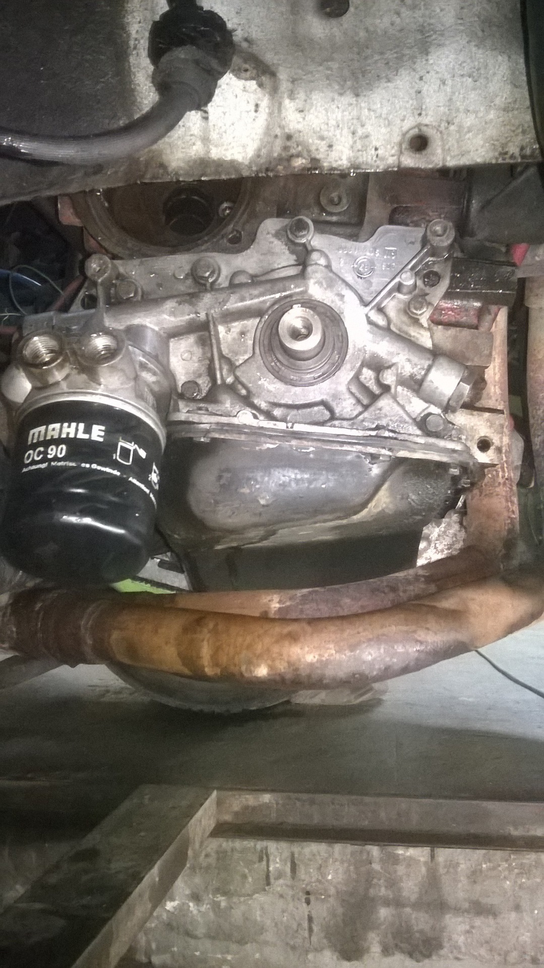

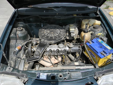

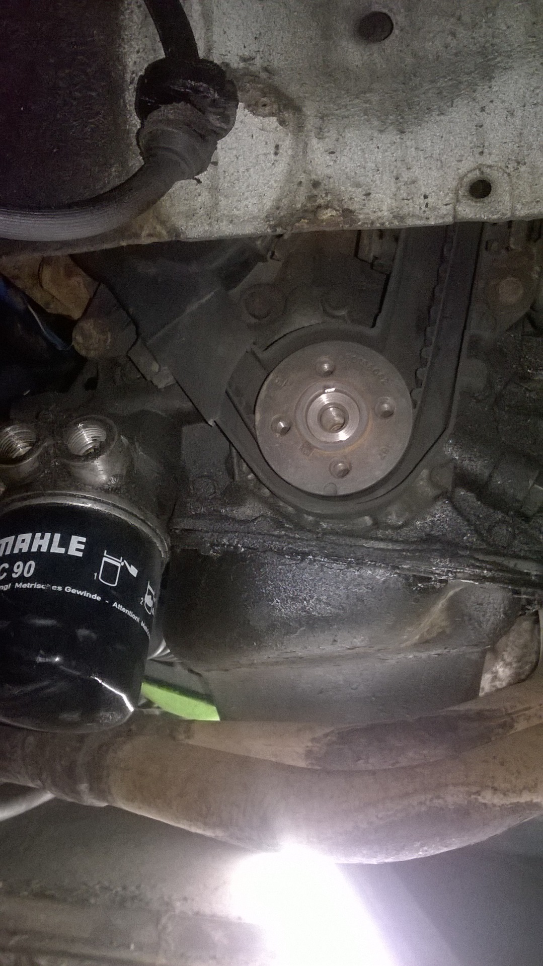

Недавно случилась печалька (

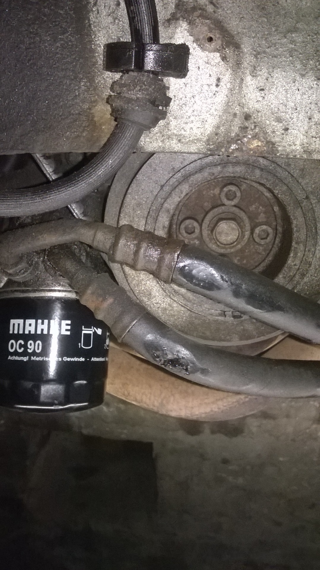

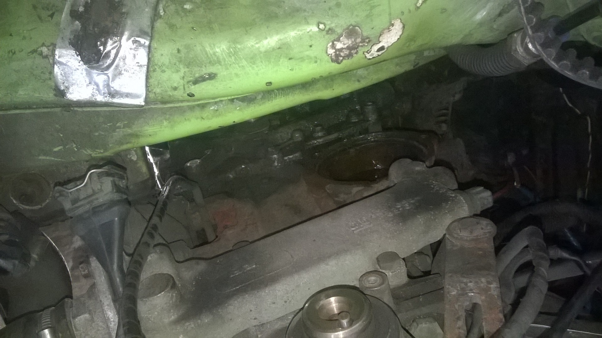

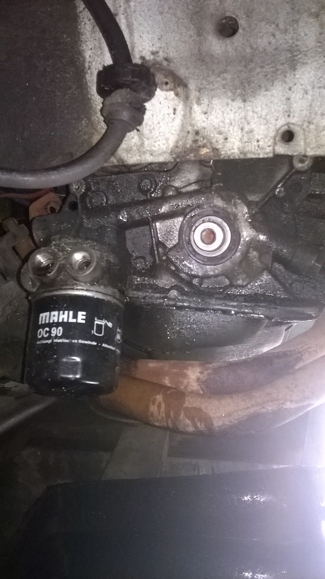

Ехал я домой и загорелась лампочка давления масла, сразу принял в право и заглушил двигатель, вышел и увидел лужу масла под правым колесом (
затянули Кадета в гараж и на утро стал разбираться .

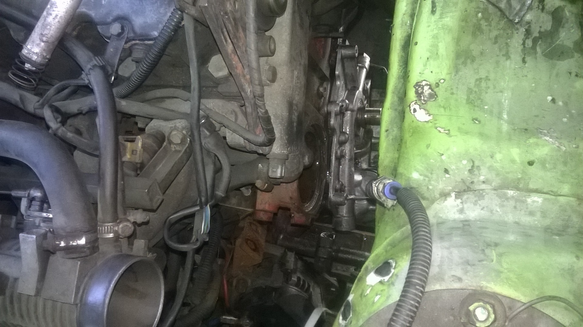

Оказалось перетёрся шланг на охлаждение масла (, когда ставил то всё проверял и ничего не задевало при вывороте, но походу при разных уровнях пневмоподвески где то немного тёрло !

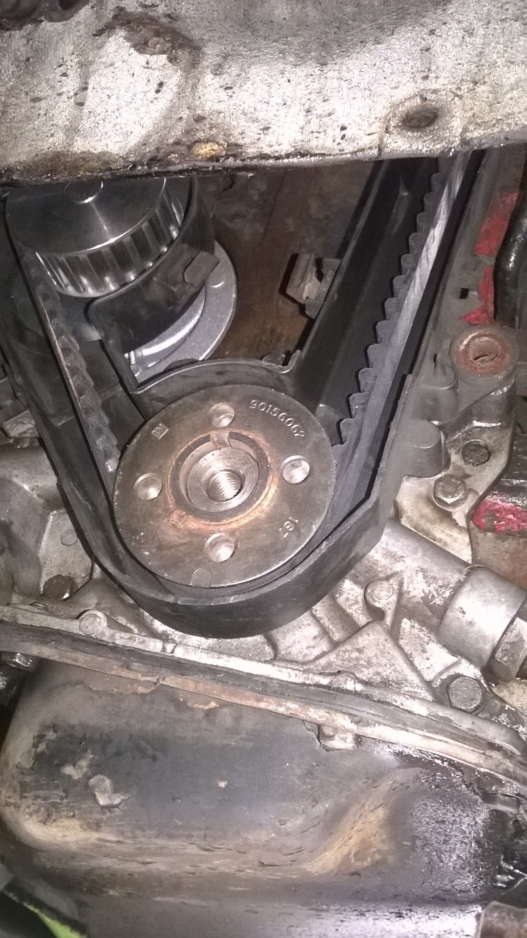

Было решено на время снять, что бы потом отвести на новую обвальцовку .

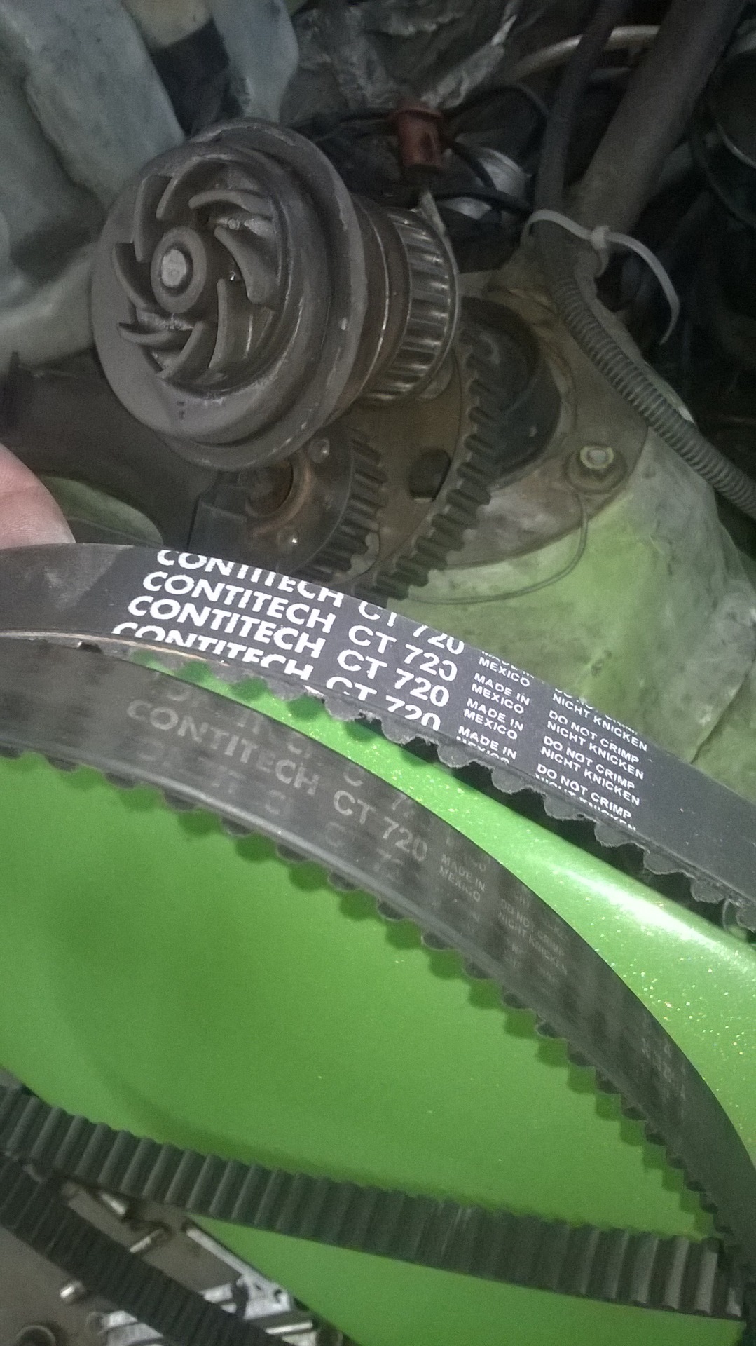

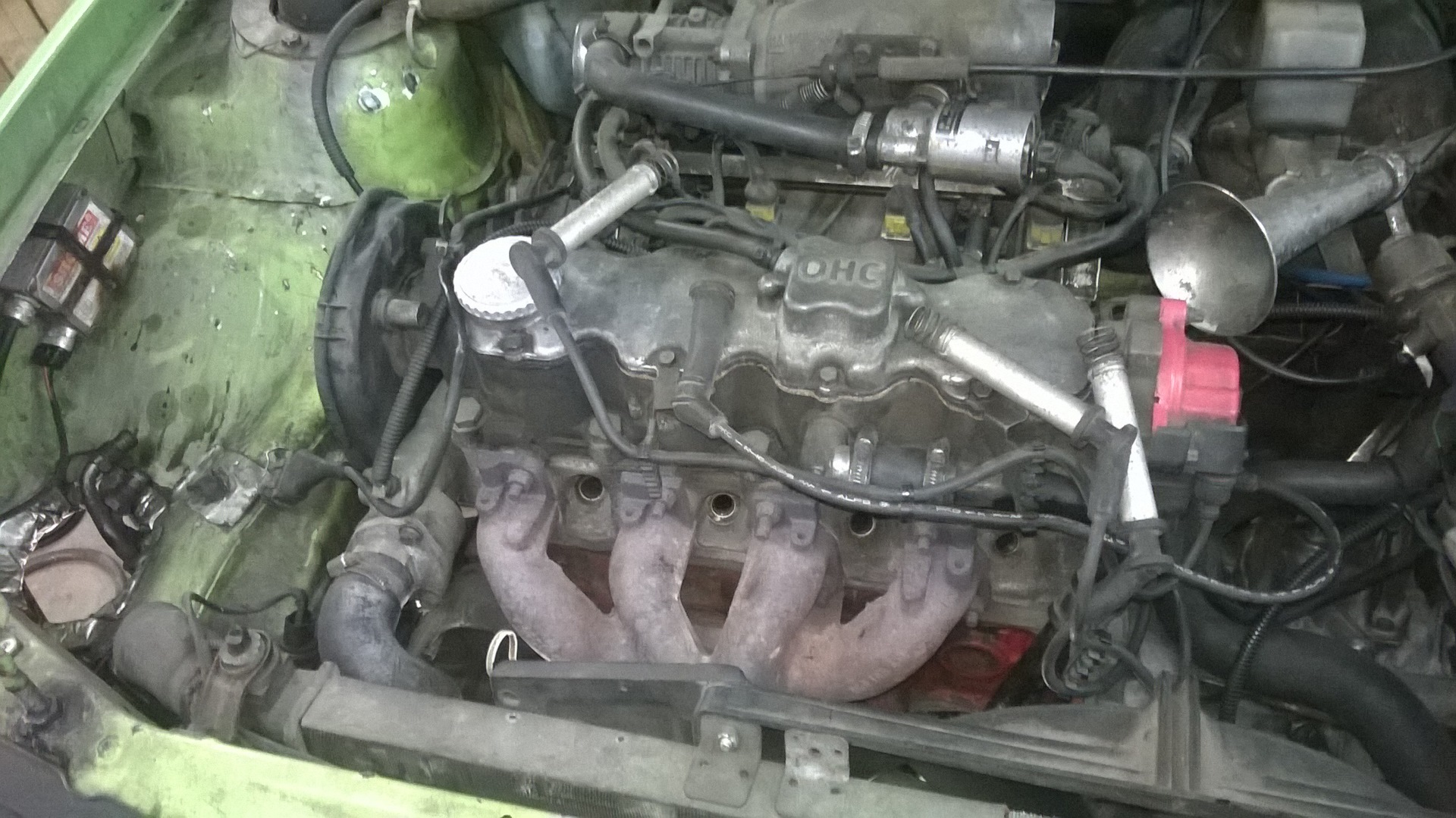

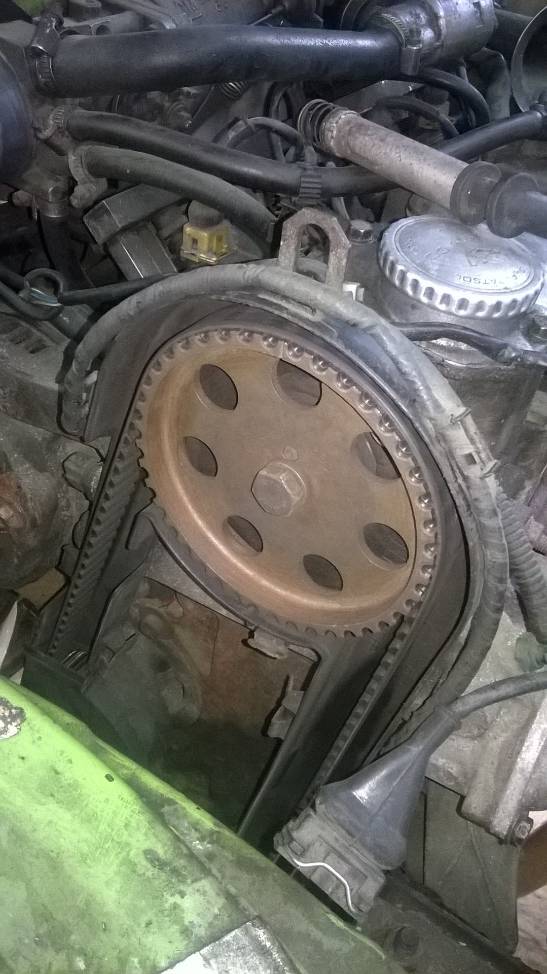

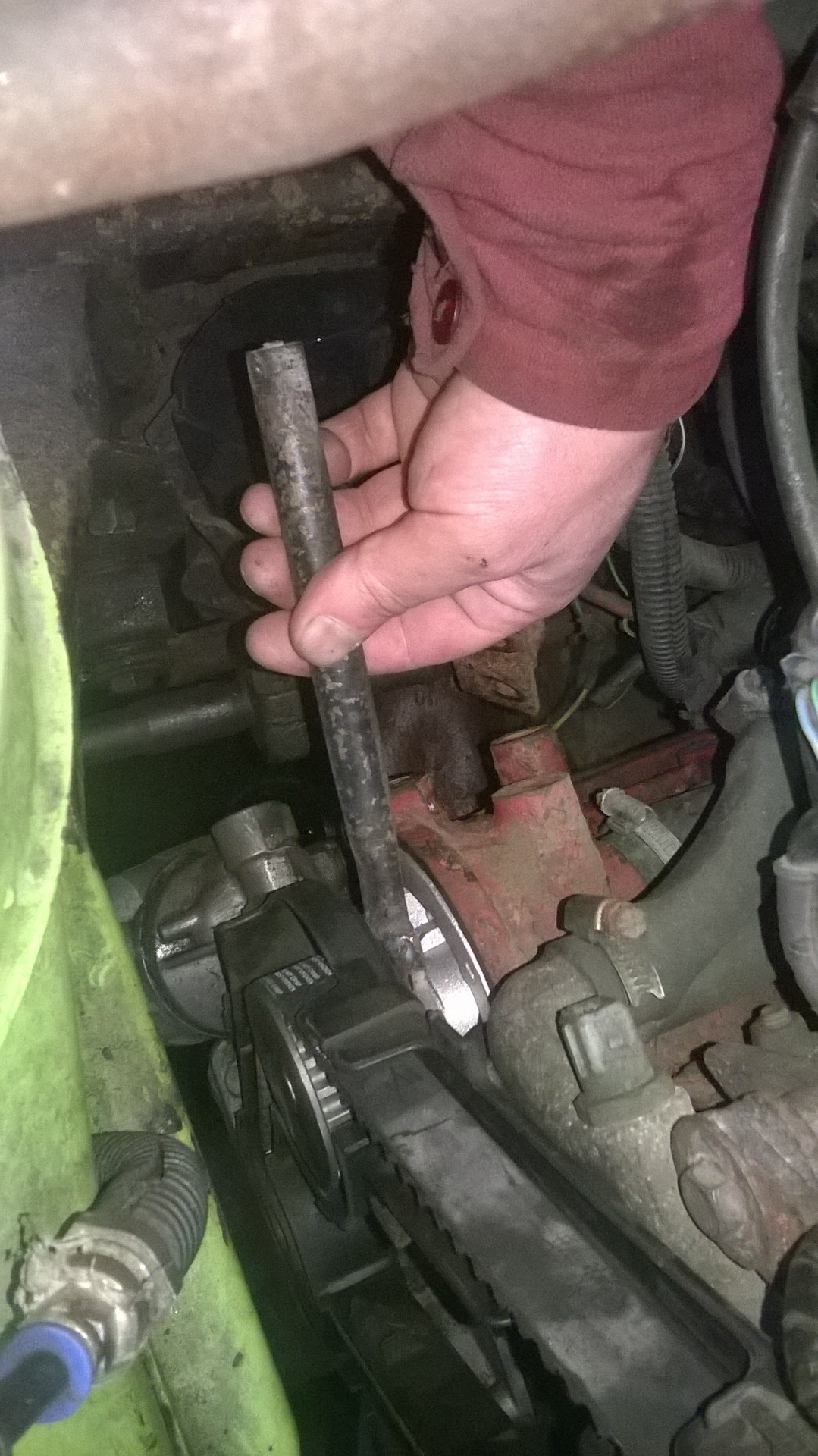

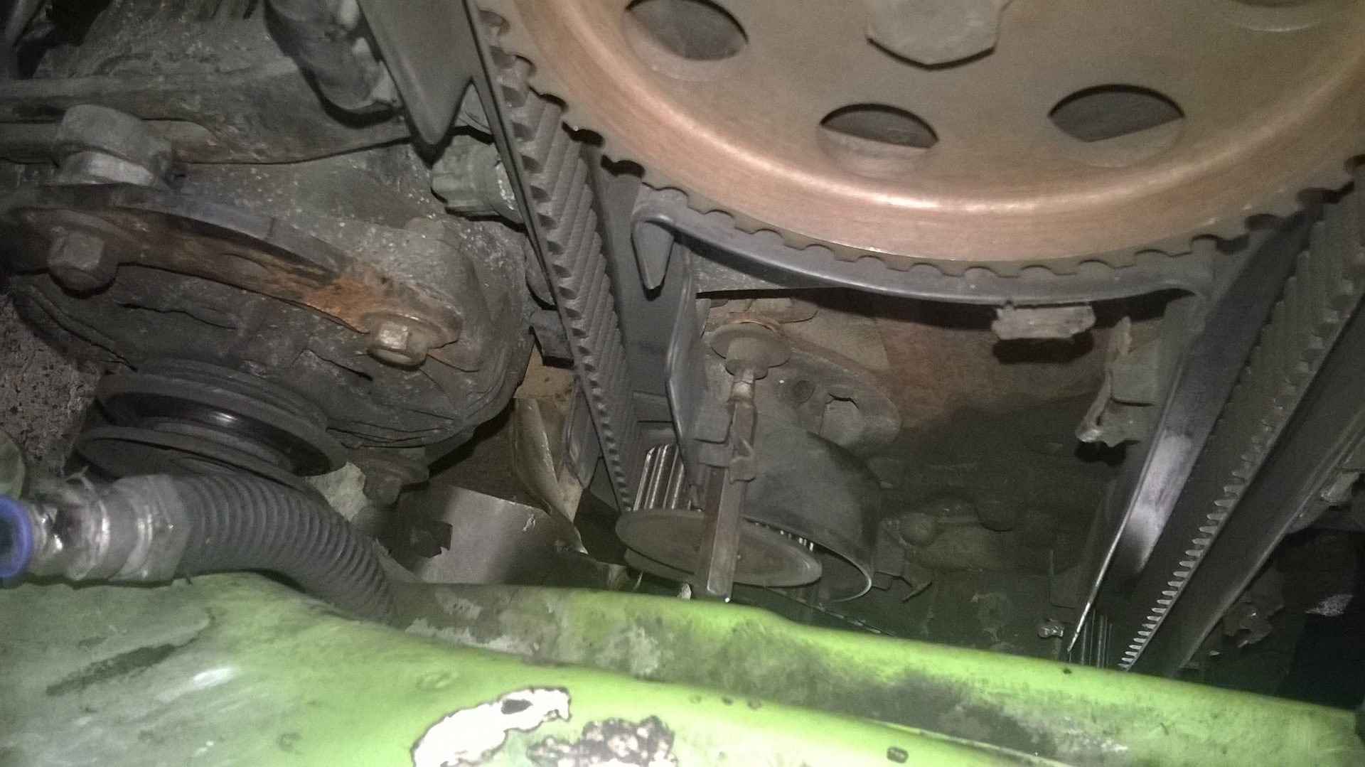

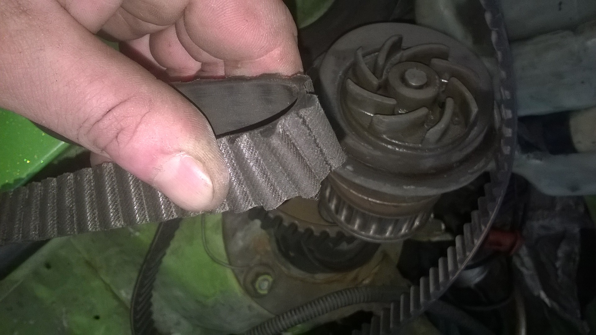

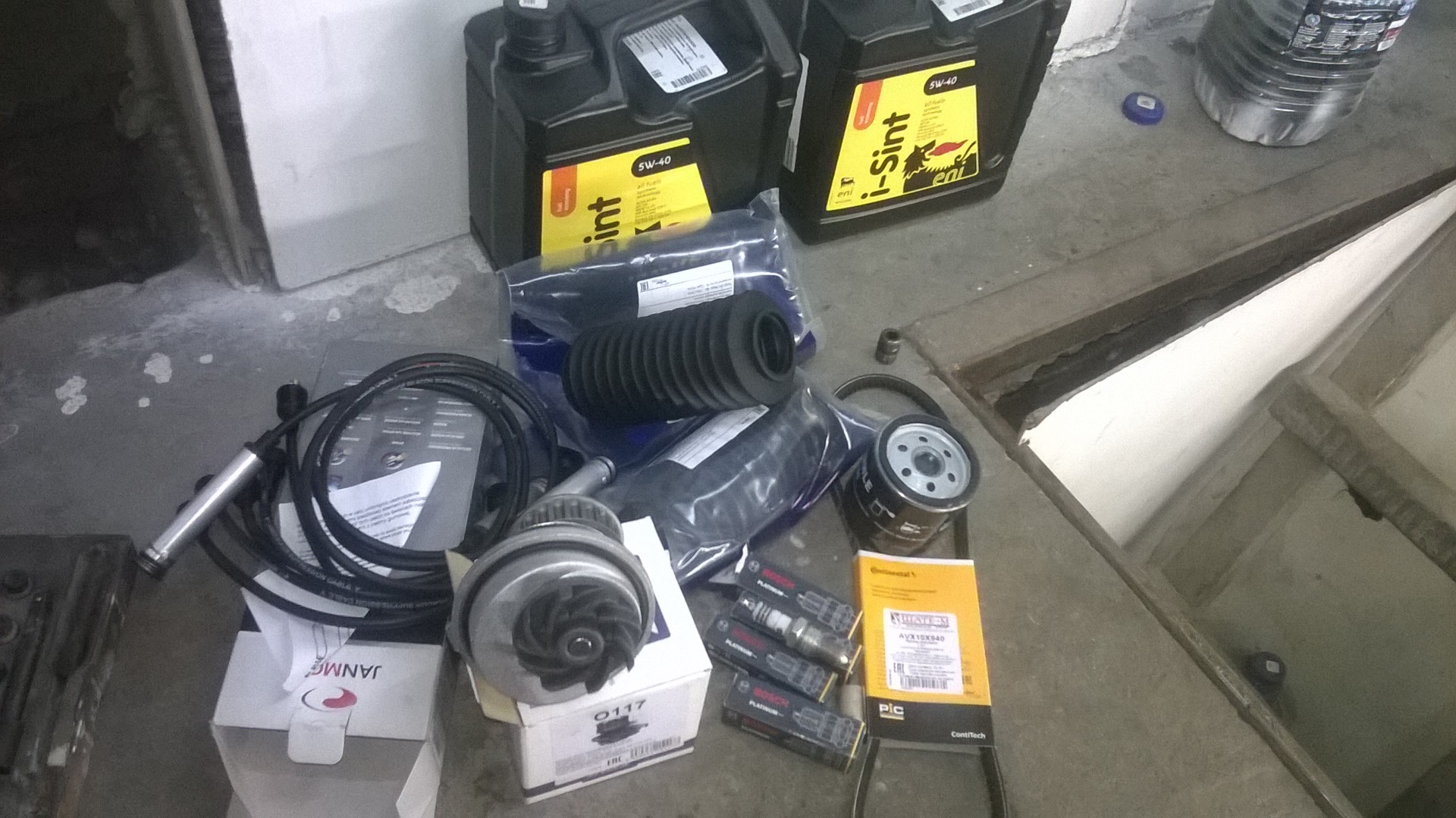

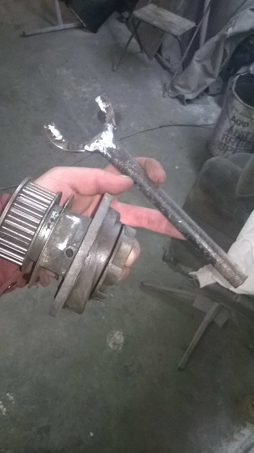

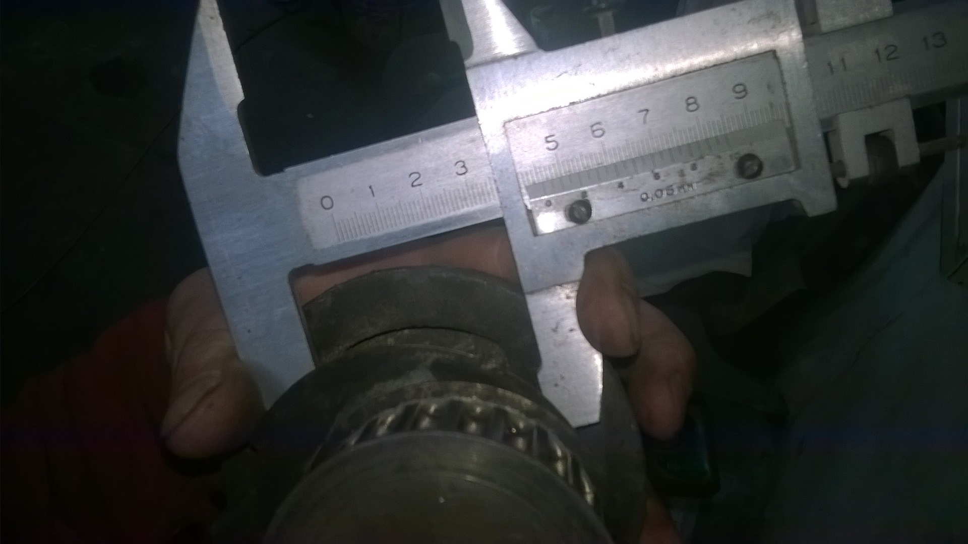

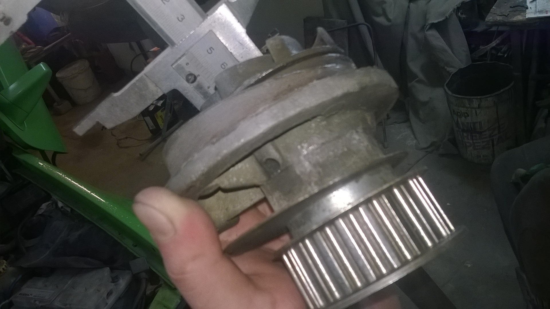

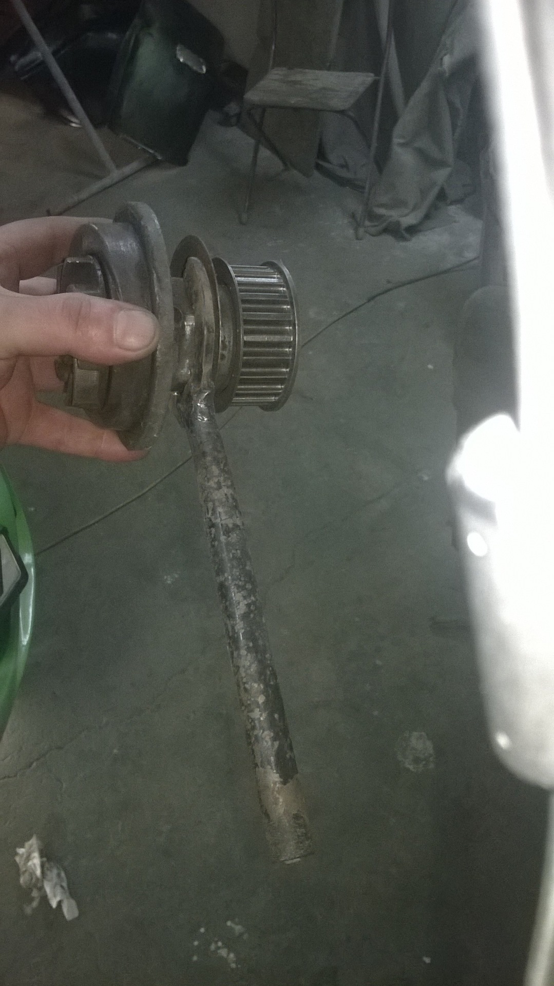

И под этот шумок решил сделать Т.О. заменить ГРМ, сальники, масло, фильтр, помпу, свечи, провода, всё равно уже подошло время) на одометре 59.000км.
Запчасти на фото: CT720
Запчасти на фото: OC90
Запчасти на фото: O117

номерок помпы и на машине совпали))
да, я был удивлён и сфоткал )))
я номер помпы подсмотреть у тебя решил и увидел, как она по качеству?
