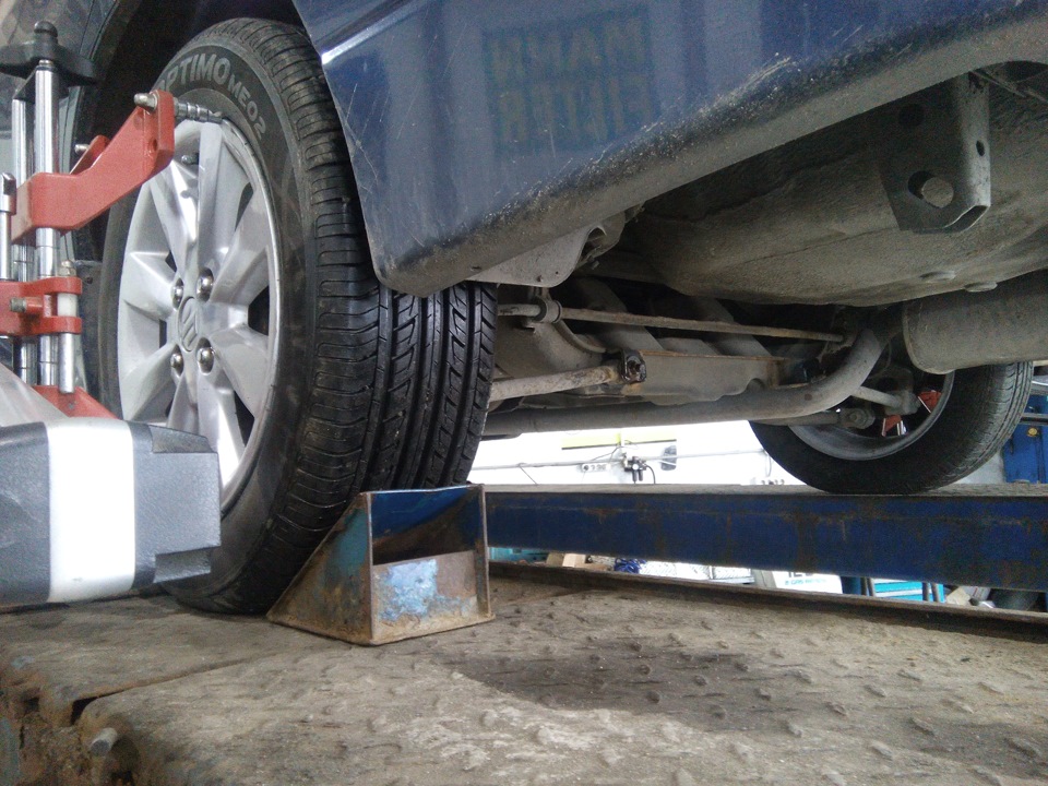

Всем привет. Заехал я в сервис после того как восстановил машину после дтп проверить сход-развал и не зря. Сделали переднюю ось, погрешность была мизерная а вот на задней оси больше шести градусов. Всё исправили, проблем с откручиванием не возникло. Честно признаюсь был удивлен что с сзади тоже есть регулировка колёс, в тягах стоят болты эксцентрики. Всё удовольствие 2400р и чуть больше 20 минут работы.

Я тоже ехал делать перед а меня к монитору подвели на красные и зелёные цифры указали и популярно доходчиво объяснили что невозможно сделать перед не сделав зад. Я стоял смотрел как регулировали, нули ловили. Всё чётко без обмана.
Я менял задние стойки и соответственно сказал сделать развал задней оси. 900 руб. Когда приехал за машиной, сказали что у них такое оборудование, что заднюю ось нельзя настроить, не настраивая переднюю. Типа настроили и переднюю и заднюю и содрали соответственно не 900, а 1800. Я долго думал нае б али меня или нет.
