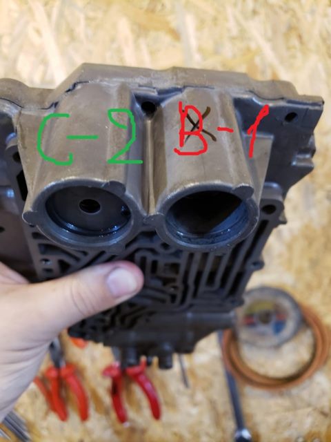

АКПП спаленная при свапе начинает полоскать мозги. После установки мотора решили завести его и вообще узнать рабочий ли он. Завели все хорошо но при разборке коробку поставил на нейтраль, что и привело к пока неизвестной поломке.
Симптомы.
Посторонний шум на всех передачах кроме P иN.
Масло потемнело и запох поленого.
Не работает o/d вообще.
На днях заметил что начала буксовать первая и третья передачи.
Замена масла частично помогла, ушли пинки при включении передачи. На ходу кроме постороннего шума ничего не замечено.
Комментарии 3
может у диф полететь хочет! у меня так же было примерно пеньки но работало только первая, когда разобрал диф полетел и подшипник в акпп меж дисками!)
К дифу нет претензий. Там что-то в кпп. Накат у машины нормальный.
не, там может палец дифа износ. ну тогда разбирай акпп, всего скорей дискам хана и подшипникам иголочным.
