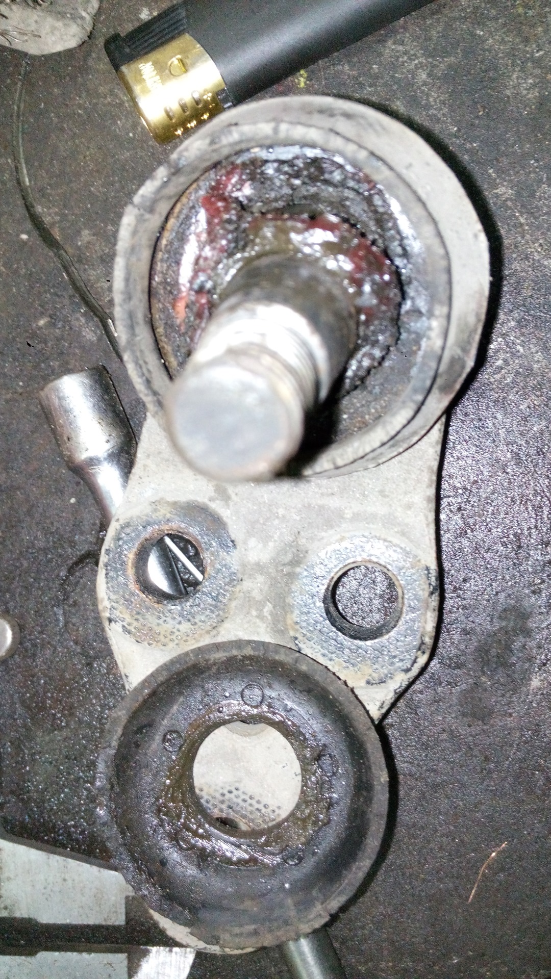

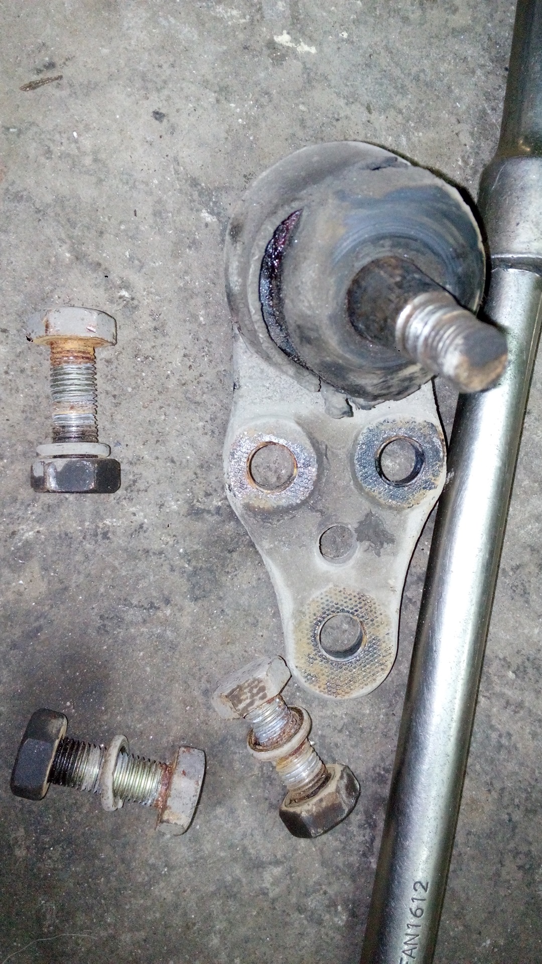

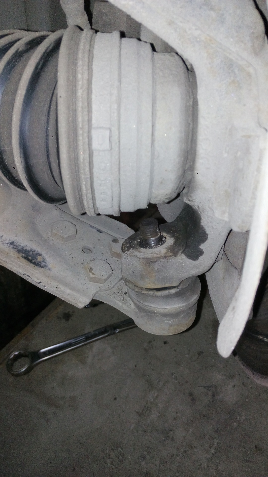

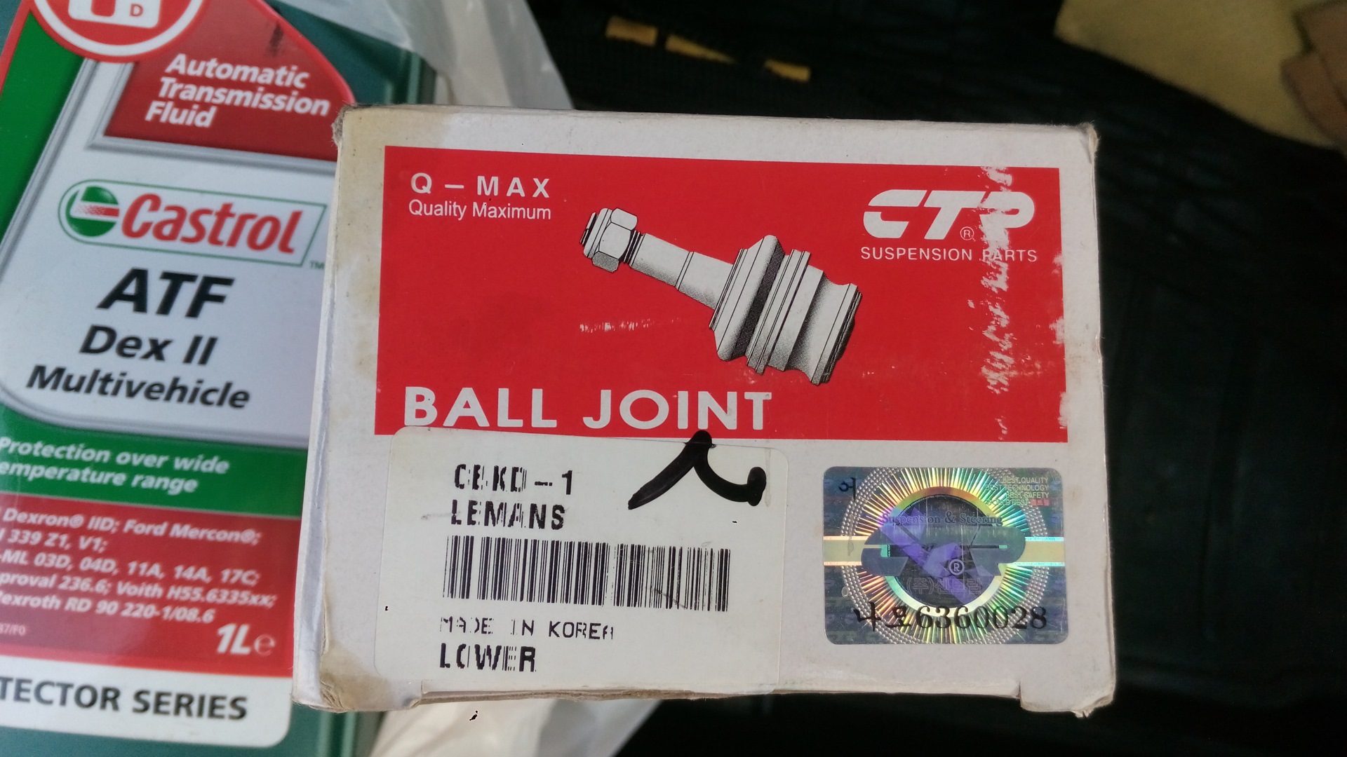

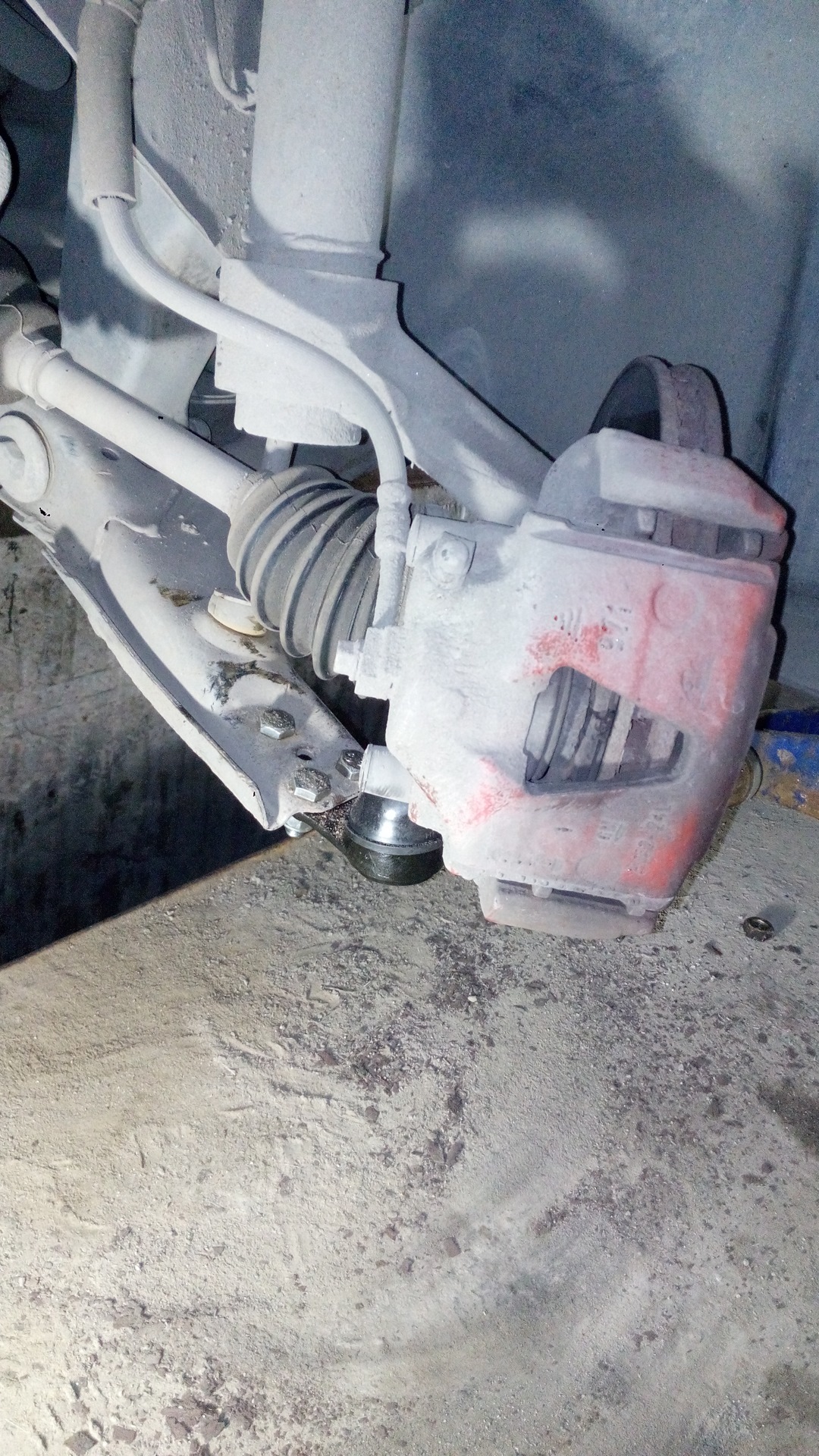

Заменил шаровые опоры, т.к. стук стал почти не выносим, выбрал время и поменял. Шаровые были куплены уже давно, фирмы CTR CBKD-1, марку предыдущих не помню, возможно Profit но не точно, а на них не указанно. По памяти прикинул что менял их где-то на 55-60 тыс. км. прошли не так и много по годам так вообще 2 года, но с учётом наших дорог они долгожители.
Когда сняли, на левой пыльника можно сказать вообще не было, т.к. он уже стал из 2-х частей, сам палец люфтил и трещал при поворотах, правая была немного лучше но пыльник уже начал слоится и палец ждала участь левого. Самое интересное что родные тоже умерли почти также, левая была полностью убита, а правая уже начинала умирать.
