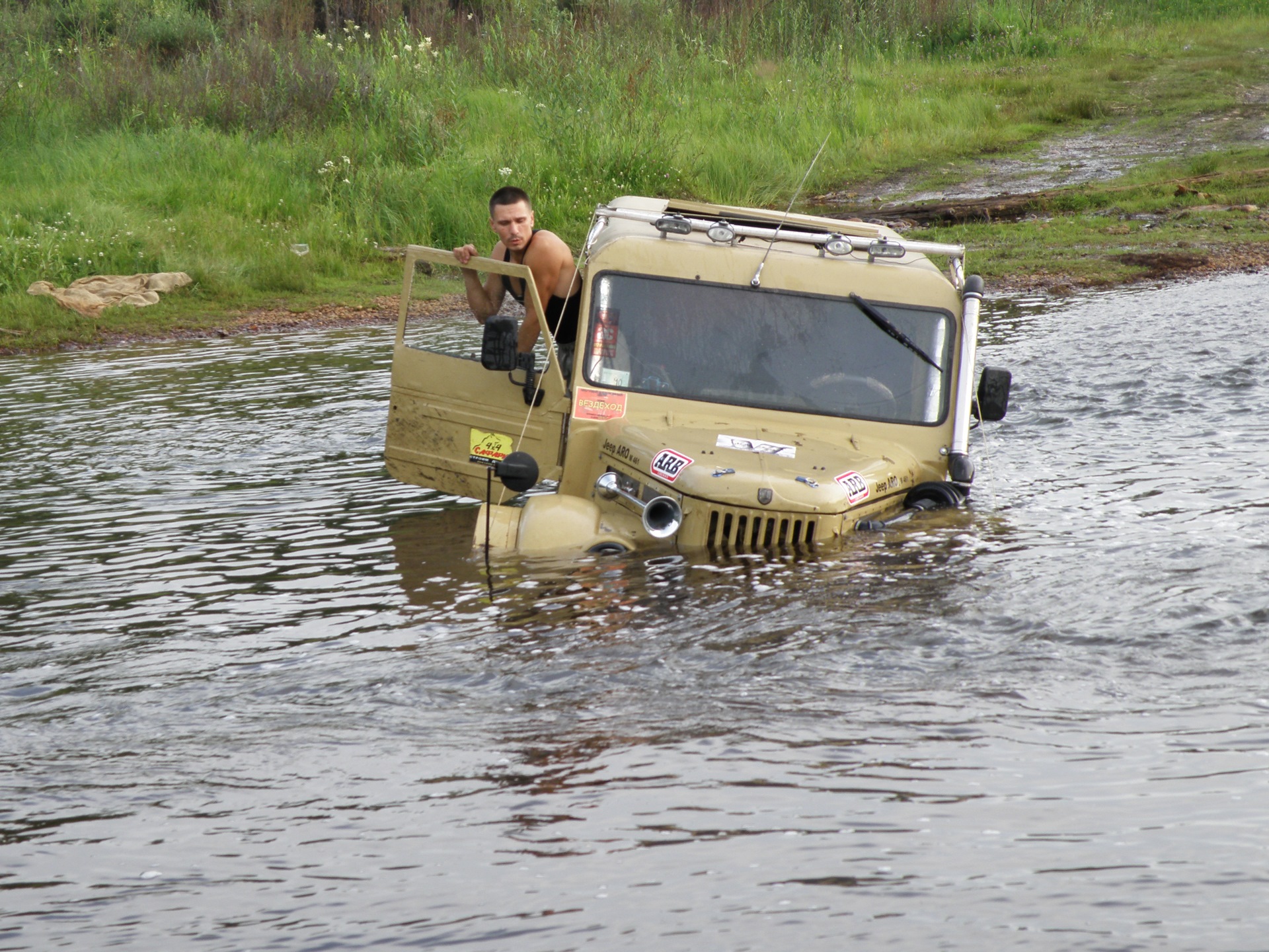

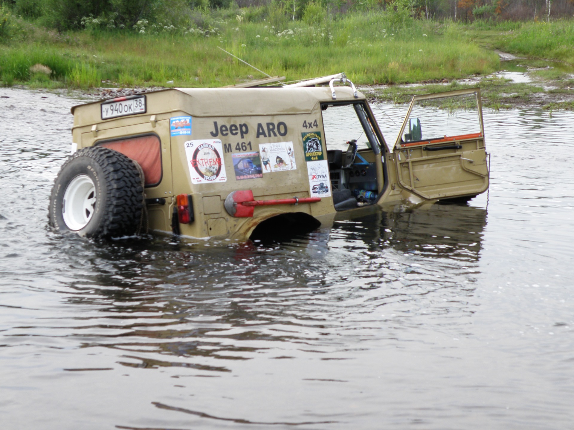

да не ту то было

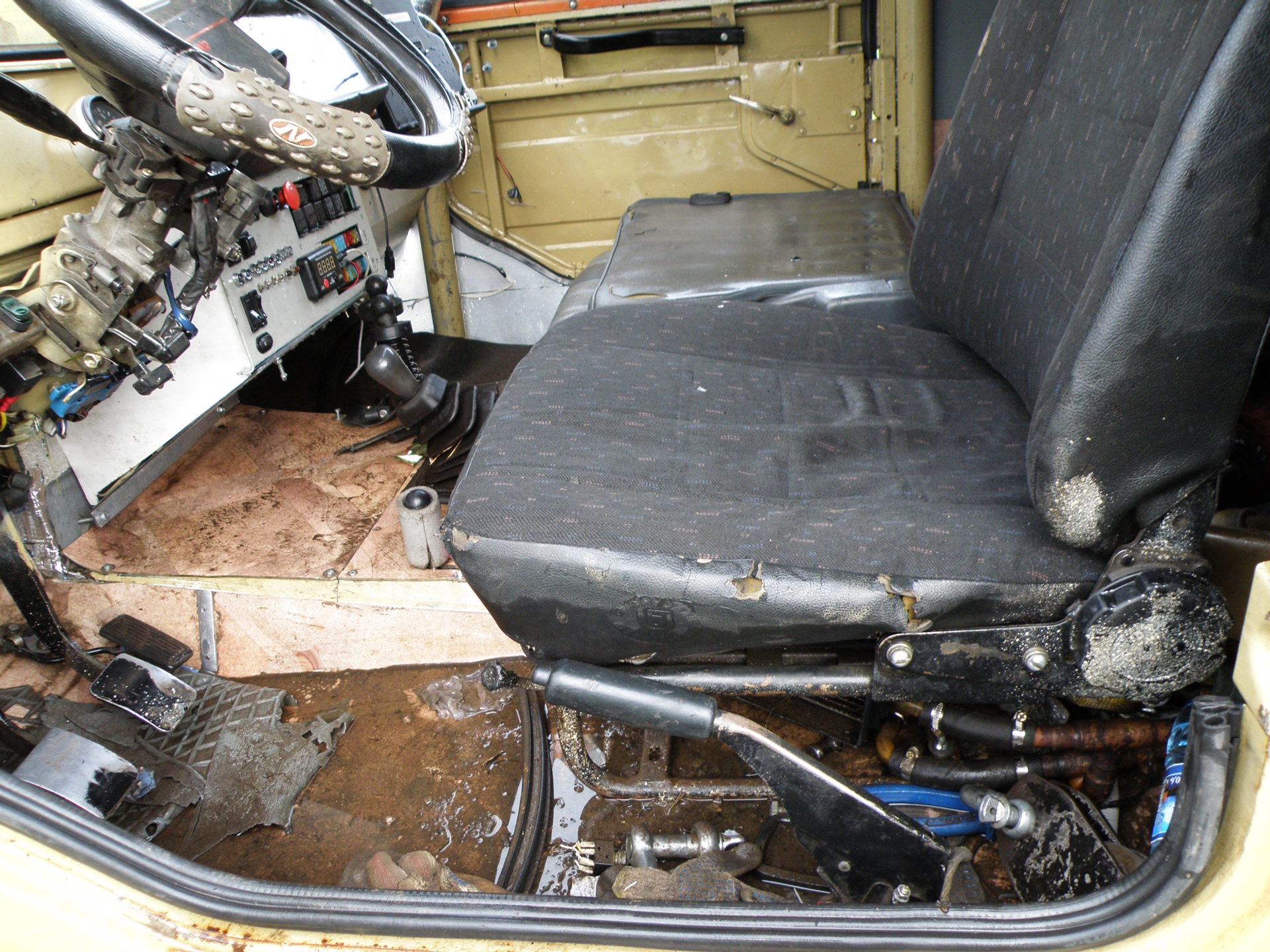

кто то на халяву гравия пару ковшей черпанул

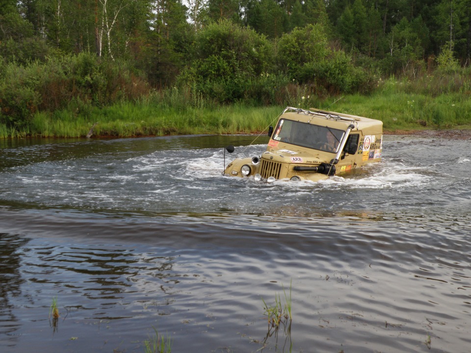

а вот и настоящая рыба клюнула

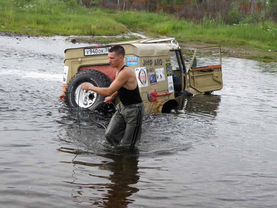

вот задача брату звонить все таки надо.

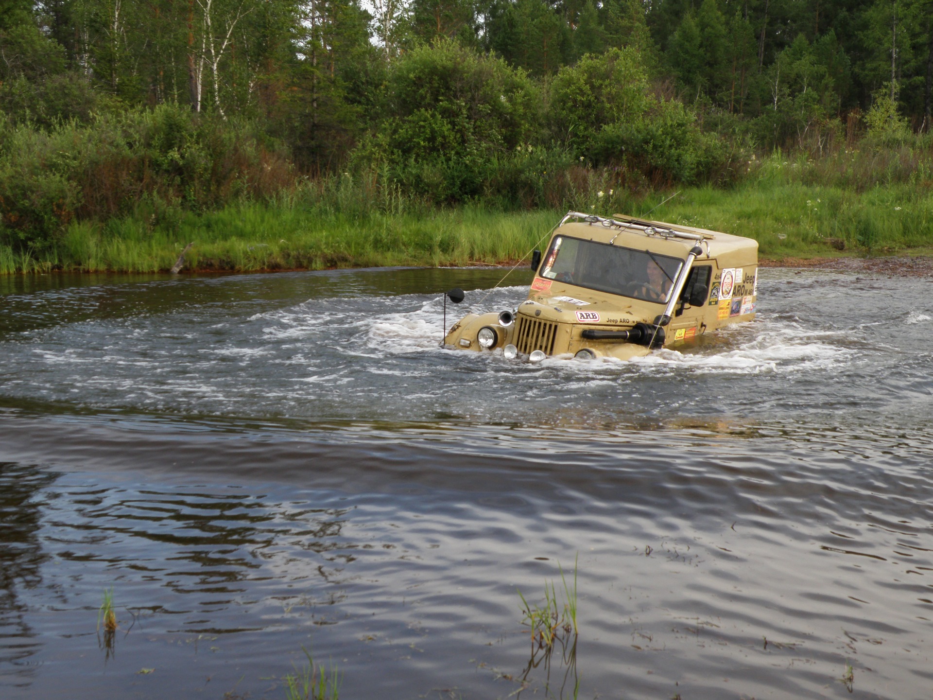

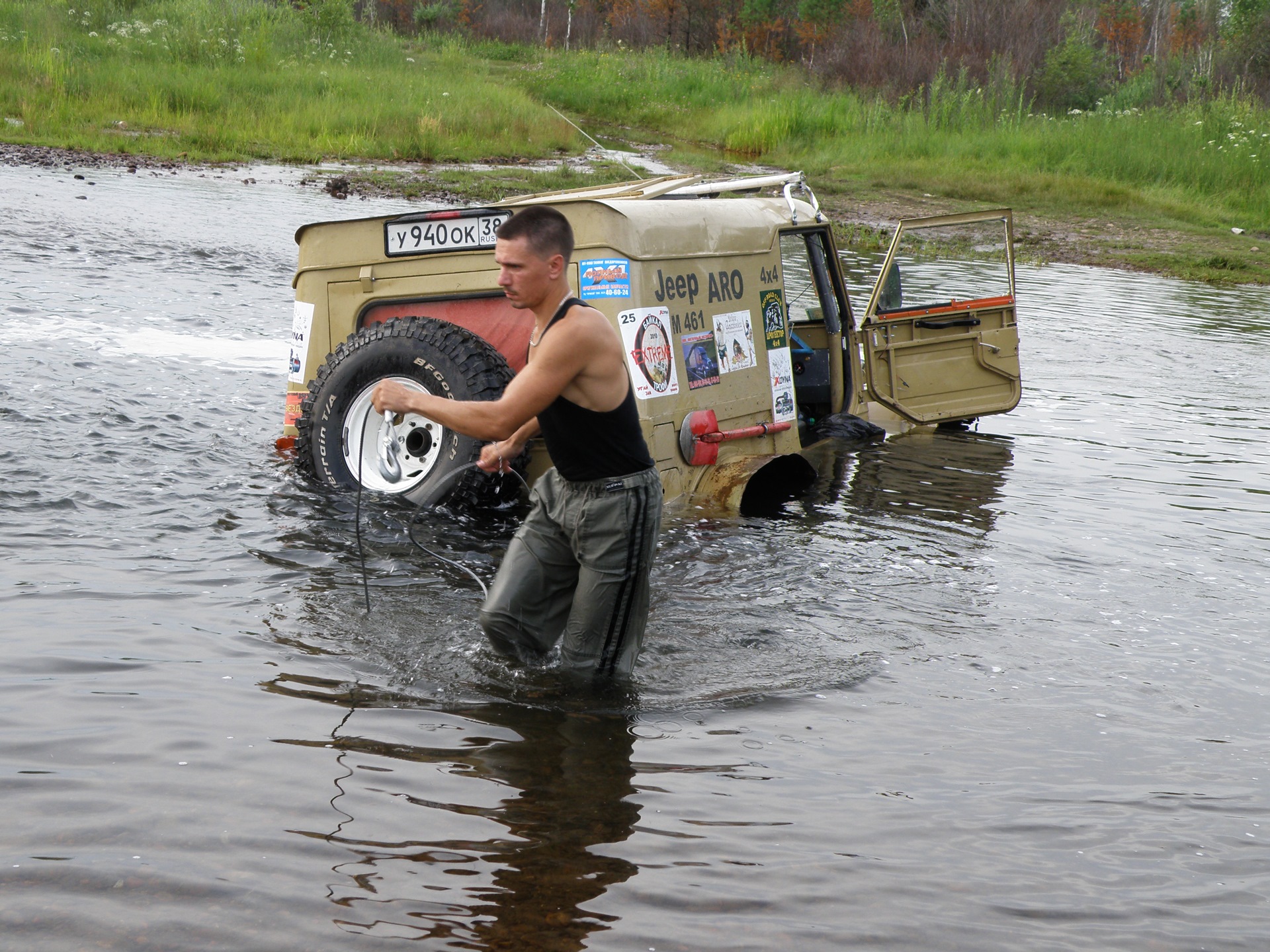

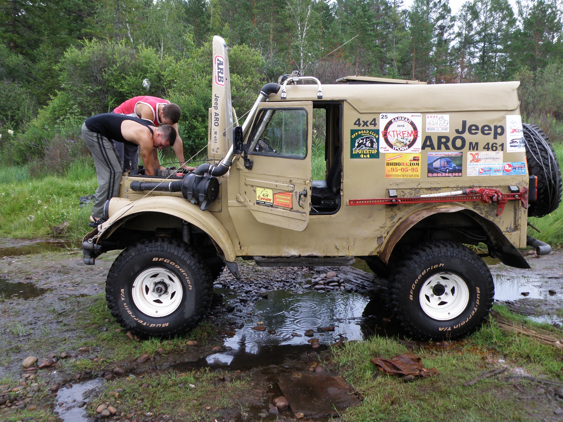

P.S.

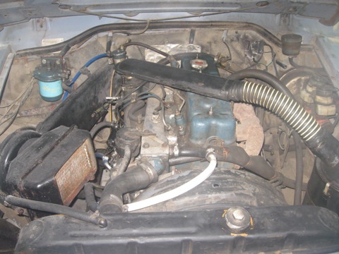

машина разобрана, просушена, все жидкости поменяны.
Двигатель заглох в воде из за порванной гофры на воздуховоде, гидроудар не получил.

На цейлотском пруду? Многие там так по незнанию утопли))
если бы не трещина в гофре шнорка они бы выехали.
Так мне корефан и говорит, давай фотку красивую сделаем, я в том году на УАзике там проезжал, вот и проехал:)))
Там чуть левее надо было ехать, по перекату. И все хорошо бы было)
Сначала товарищ и проехал чуть левее, а потом и говорит что в том году ехал по центру луже на УАЗике своем, вот и рванул:)
