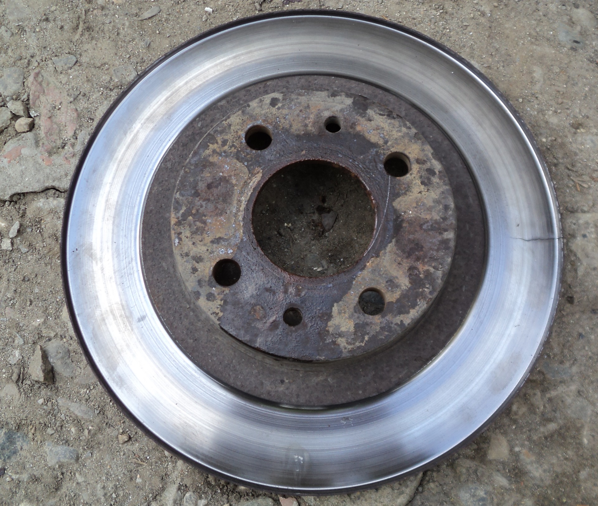

Еще при покупке авто я указал продавцу, что передние тормозные диски ззакончились. Он пожал плечами и снисходительно ответил — "Меня для редких поездок устраивает". Однако он лукавил!
Проточка и бортик на дисках был существенный, причем даже при ночном осмотре. Далее на первом ТО это было лишь зафиксированно. Диски на грани выброса, торможение — хуже среднего!

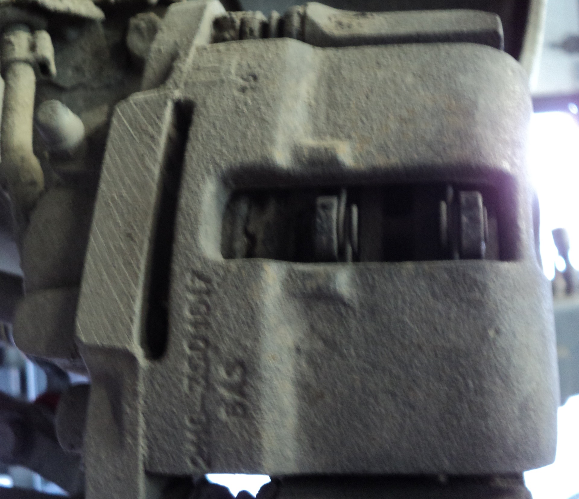

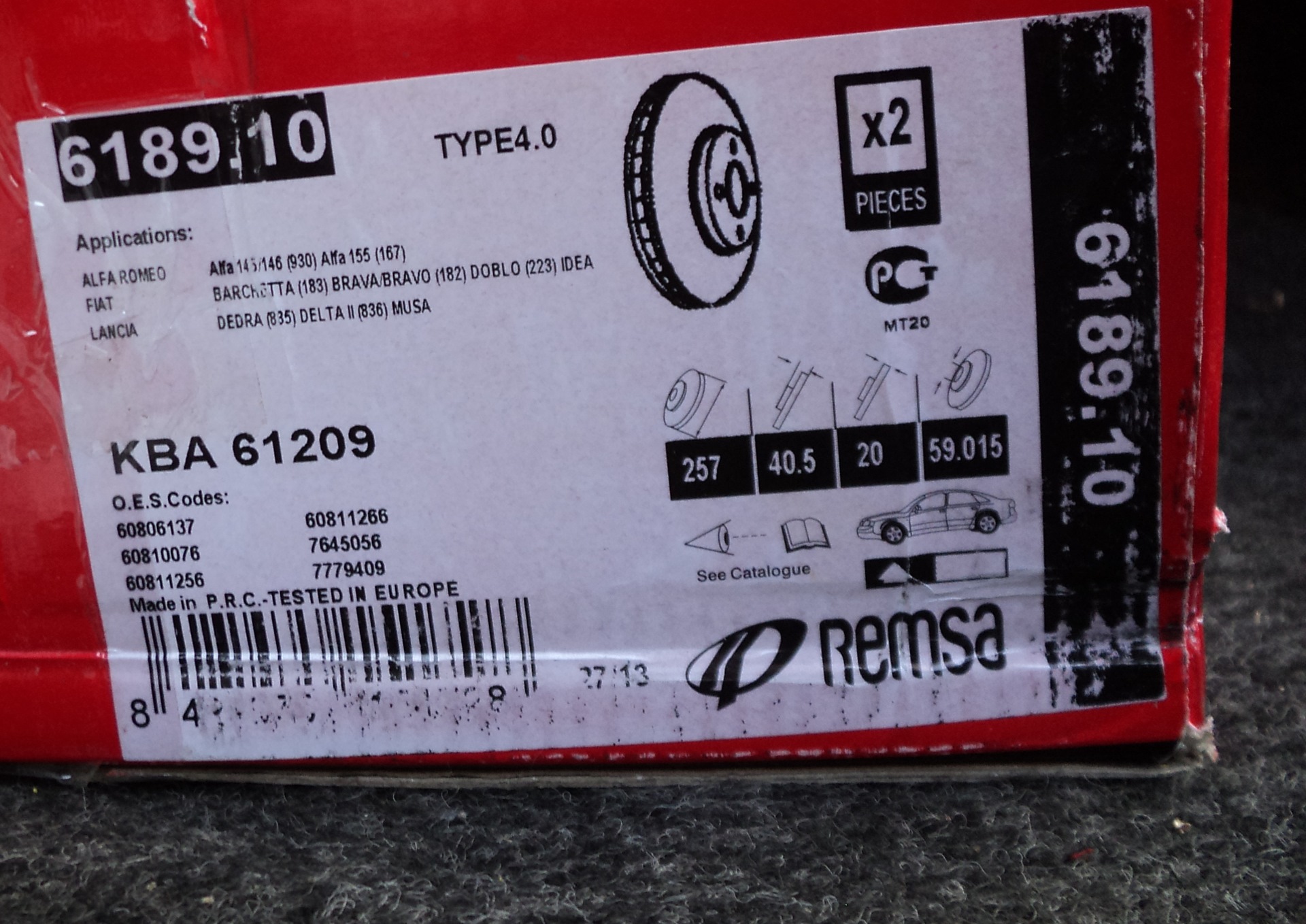

И нашел. Отлично подходящим оказался тормозной диск 257 мм от. ФИАТа! Да, соглашусь, я немного опасался, что вдруг у меня стоят 13-е вентилируемые, потому как по артикулу тормозного суппорта я ничего в сети не нашел ((. Оказалось впоследствии, что это все тот же суппорт, что и устанавливается на Приору с 14-ми вентилируемыми дисками и суппортами 2170 (идентичными с 2112, кстати).

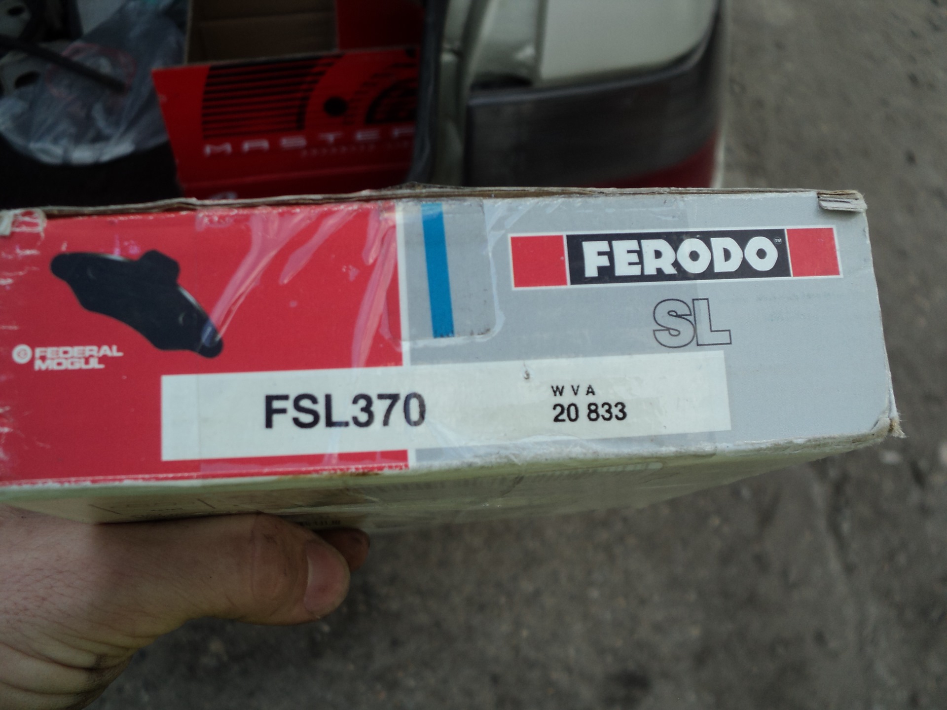

Первоначально диски искал через артикул компании АТЕ (ATE 24012001421), а дальше побрел по цене. В итоге, имея некоторый опыт в заказах с ЭМЕКС, я заказал диски REMSA ( артикул 618910) для Альфа 145/146, Фиат Брава/Браво (182) по цене около 900 рублей за диск. Также по советам форумчан и отзывам, прикупил колодки для того ФИАТовского диска, используя изначально артикулы АТЕ, но предпочел проверенную фирму Феродо, хотел серию Премиум опробовать — а они закончились у поставщика и подросли в цене. Заказал серию SL, по отзывам новороссийца — "долго греются", я решил что я пока на спринты не езжу и заказал.

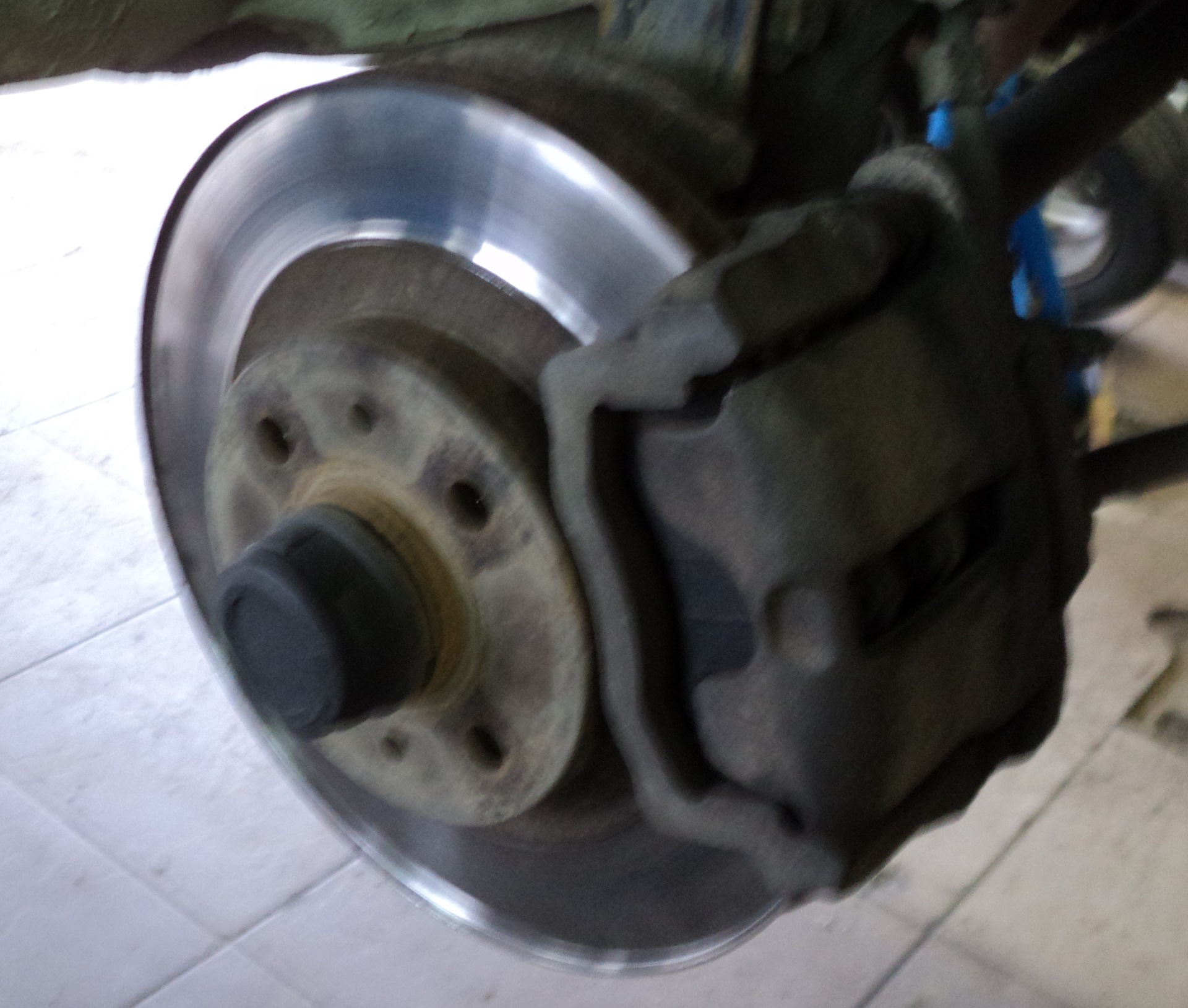

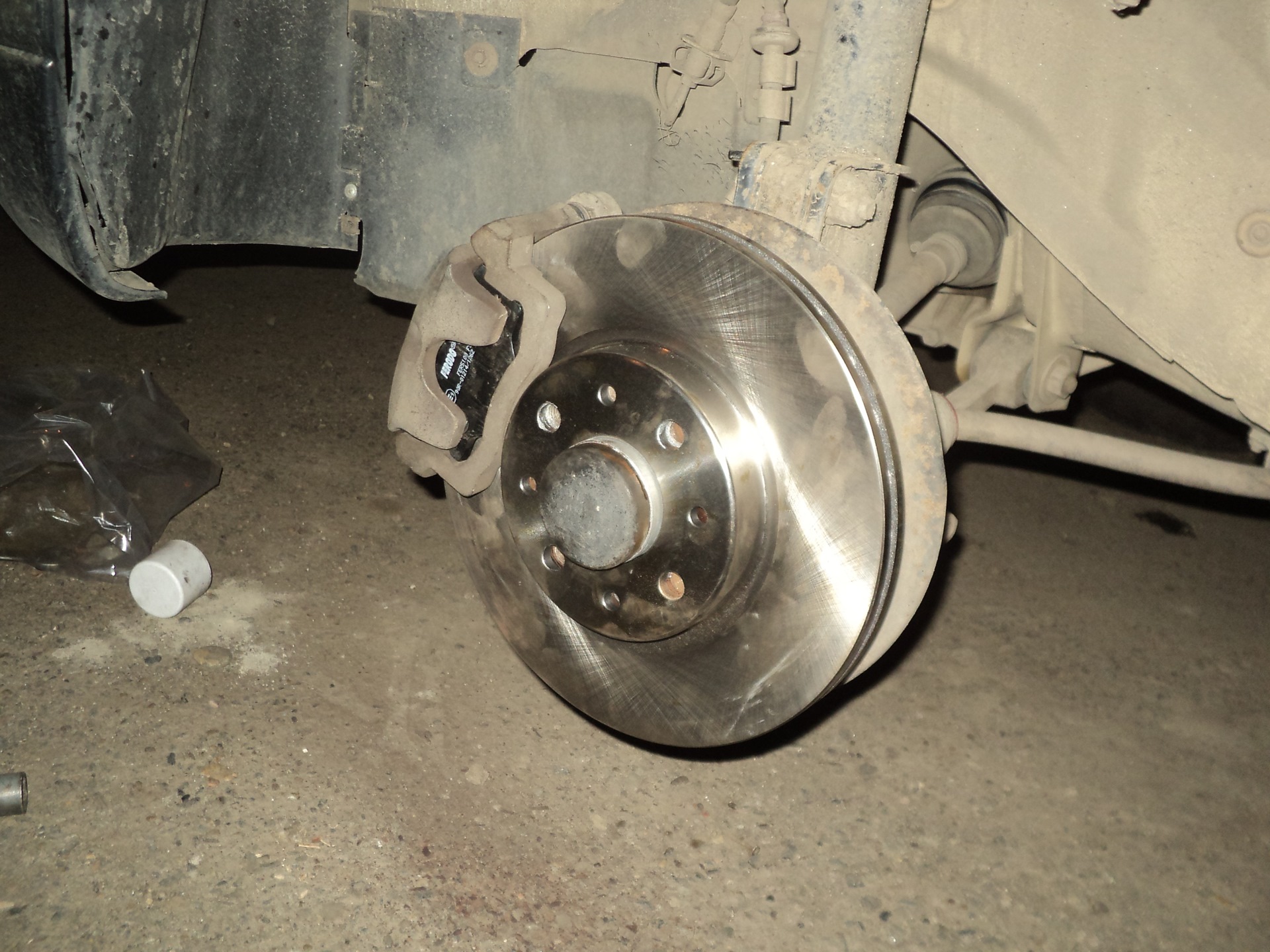

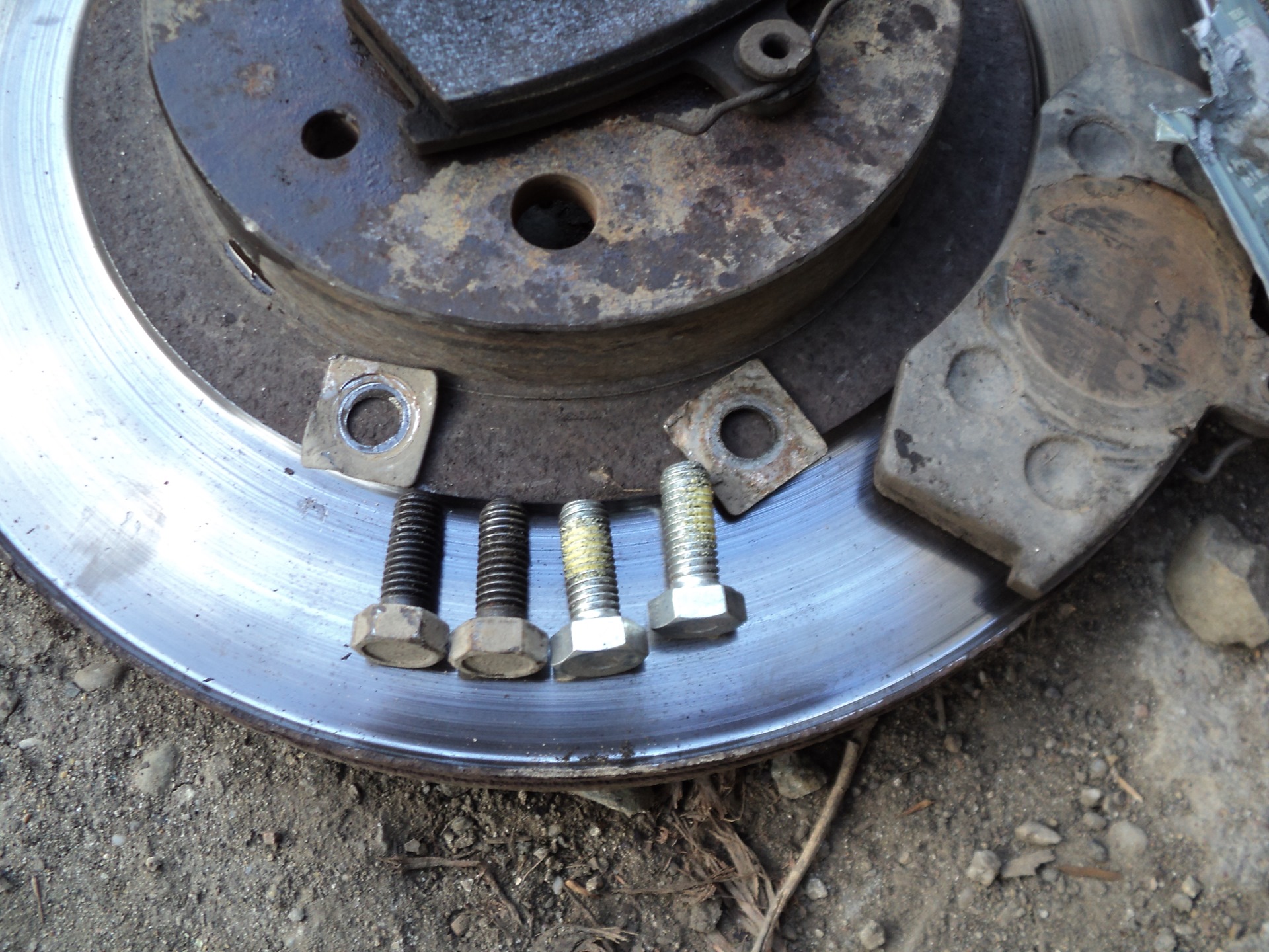

Начал с более беспокоящей, правой, пассажирской стороны. И не зря. Хорошо там все закисло, все-таки сторона с обочины, больше подвергается ударным нагрузкам. Около часа провозился, но поменял. Много времени ушло на срывание диска с посадочного места на ступице, там была сплошная ржавчина. Пропшикивал ВД-шкой и проворачивая диск, сбивал по окружности.
Предыдущая настороженность и опаска по поводу размера дисков и соответствия суппорта была развеяна. Диск отлично подошел, направляющая суппорта спокойно встала на место и немного побрыкавшись, суппорт был одет на новые колодки.
Собрав сторону, покрутил за диск, никаких особых и неприятных звуков не выявил. Приступаем к водительской стороне.

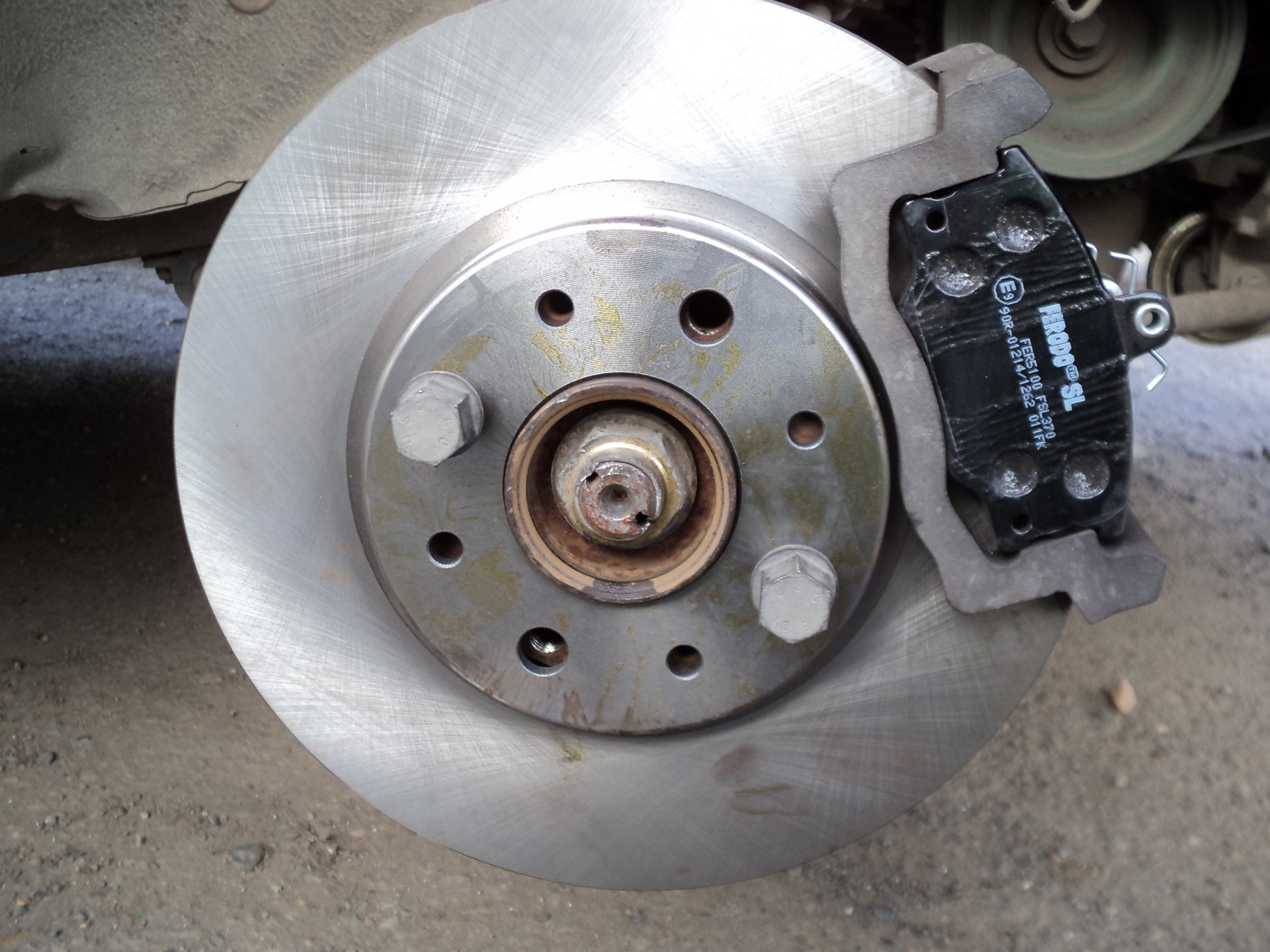

Здесь все пошло гораздо быстрее и легче. Опыт уже был, но и откручивалось/сбивался диск уже полегче. Вокруг начинало темнеть.

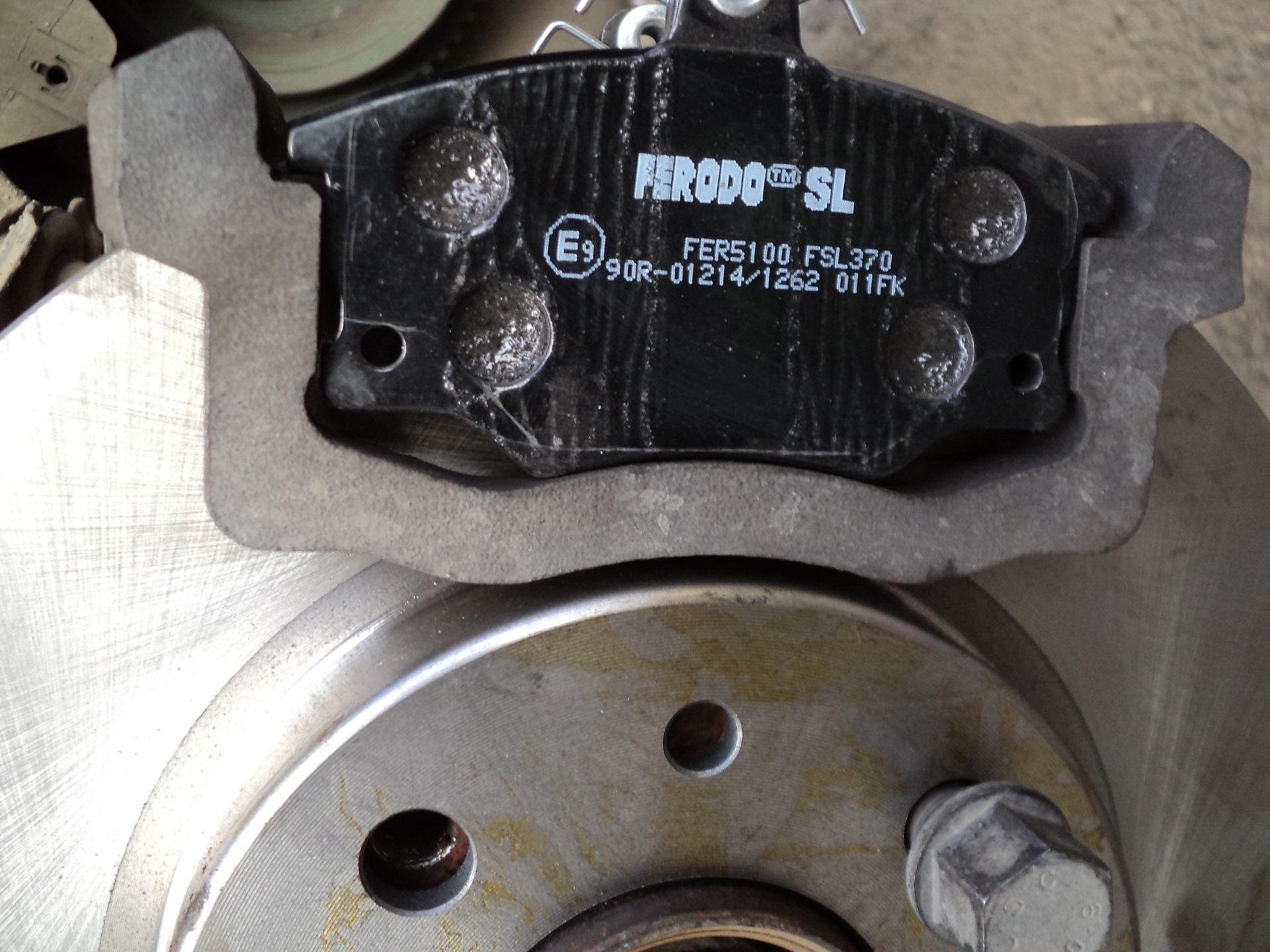

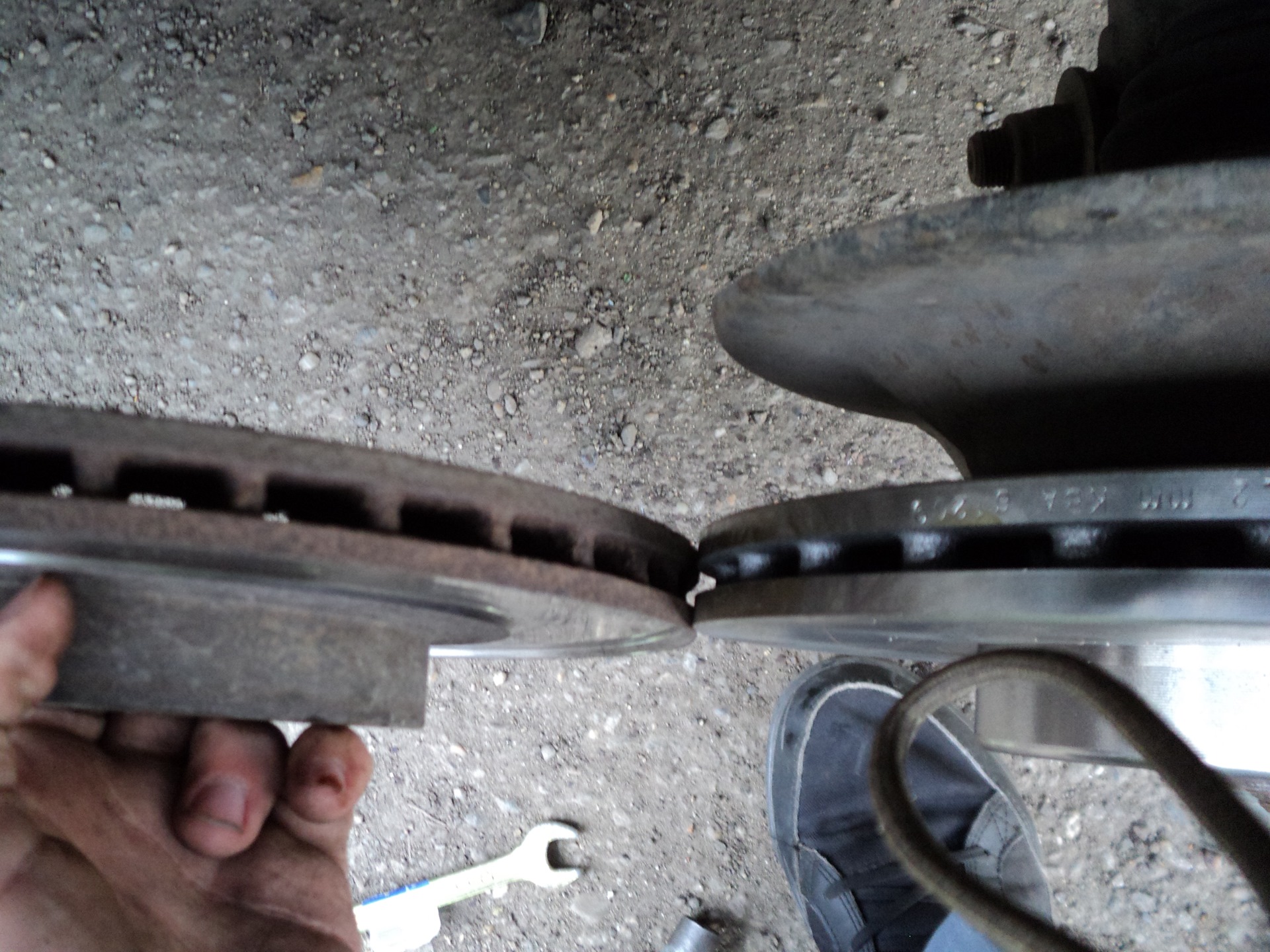

1. Были опасения и предостережения, что надо подтачивать нижний край колодок — будут выпирать.
Ничего такого не случилось, все встало в свои места с достаточным тепловым зазором и без заеданий.
2. Суппорт мог не вместить толщину новых дисков и колодок к ним.
Тоже не подтвердилось, все встало на свои места.

Позднее покатавшись, дефектов не выявил, тормозит машина уверенно, вибрации от дисков пропали. Изначально, порядка 150 км притирал колодки, тормозя на сильнее чем на полпедали.
Недавняя поездка в Ростовскую область была проверкой автомобиля и тормозов в целом, все замечательно и машина уверенно замедляется — что нам и требовалось.
