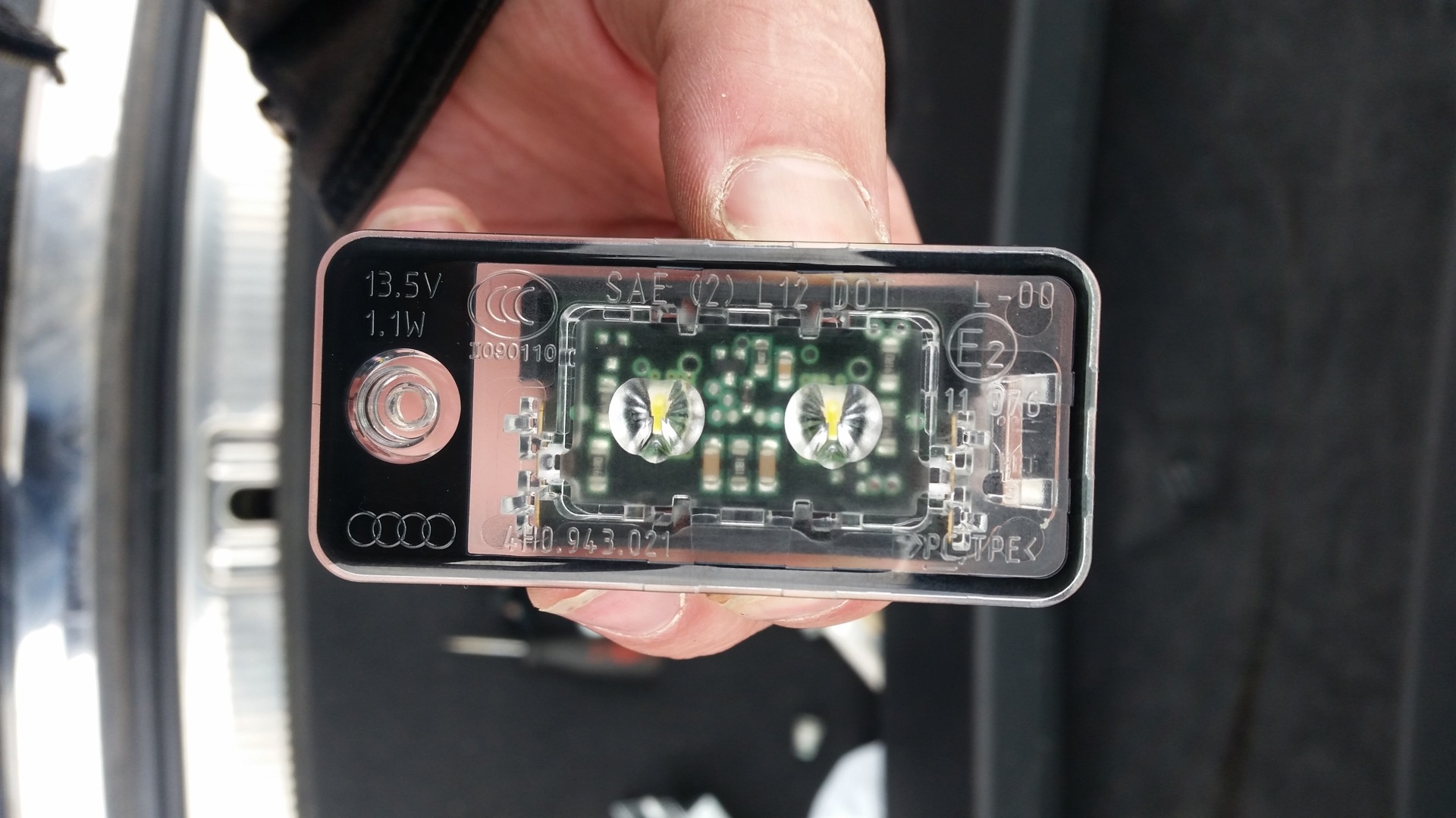

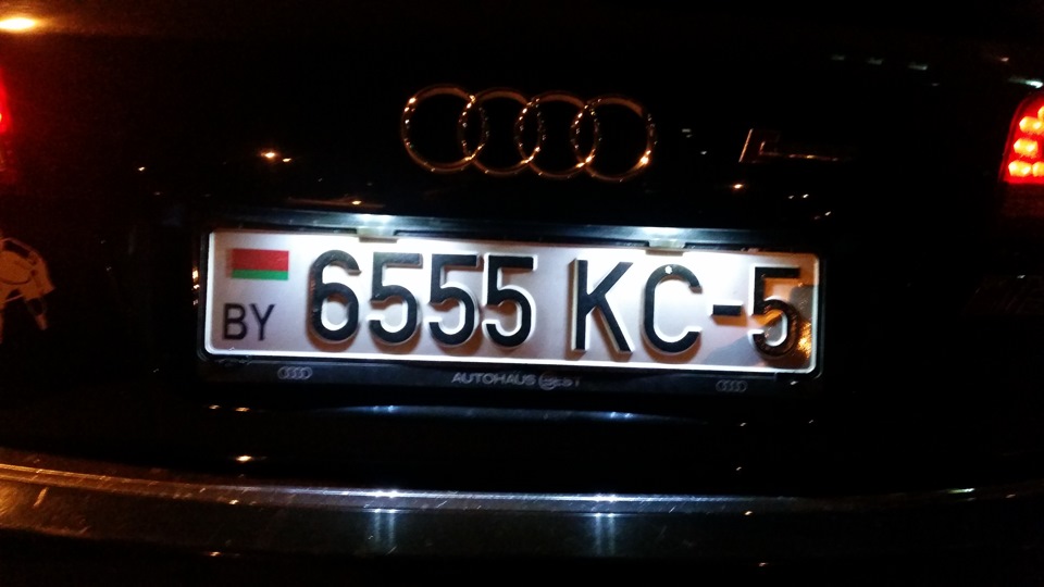

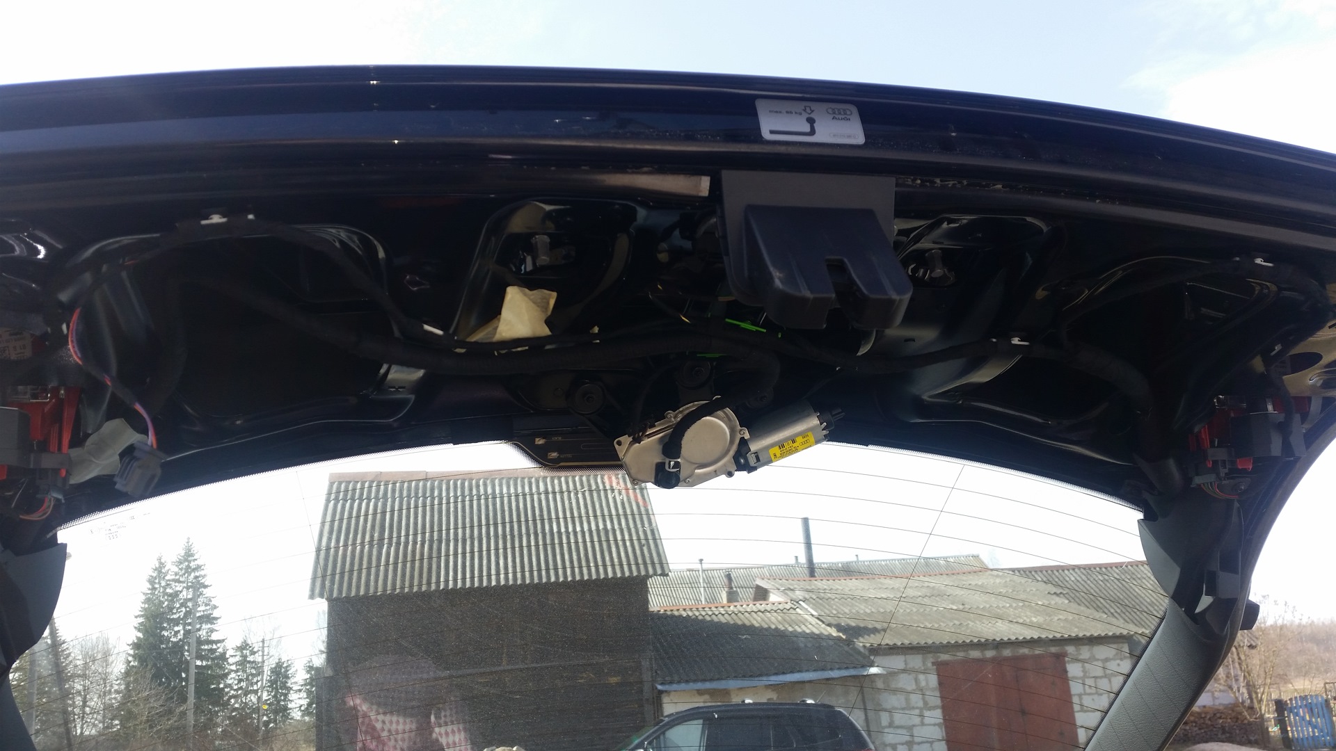

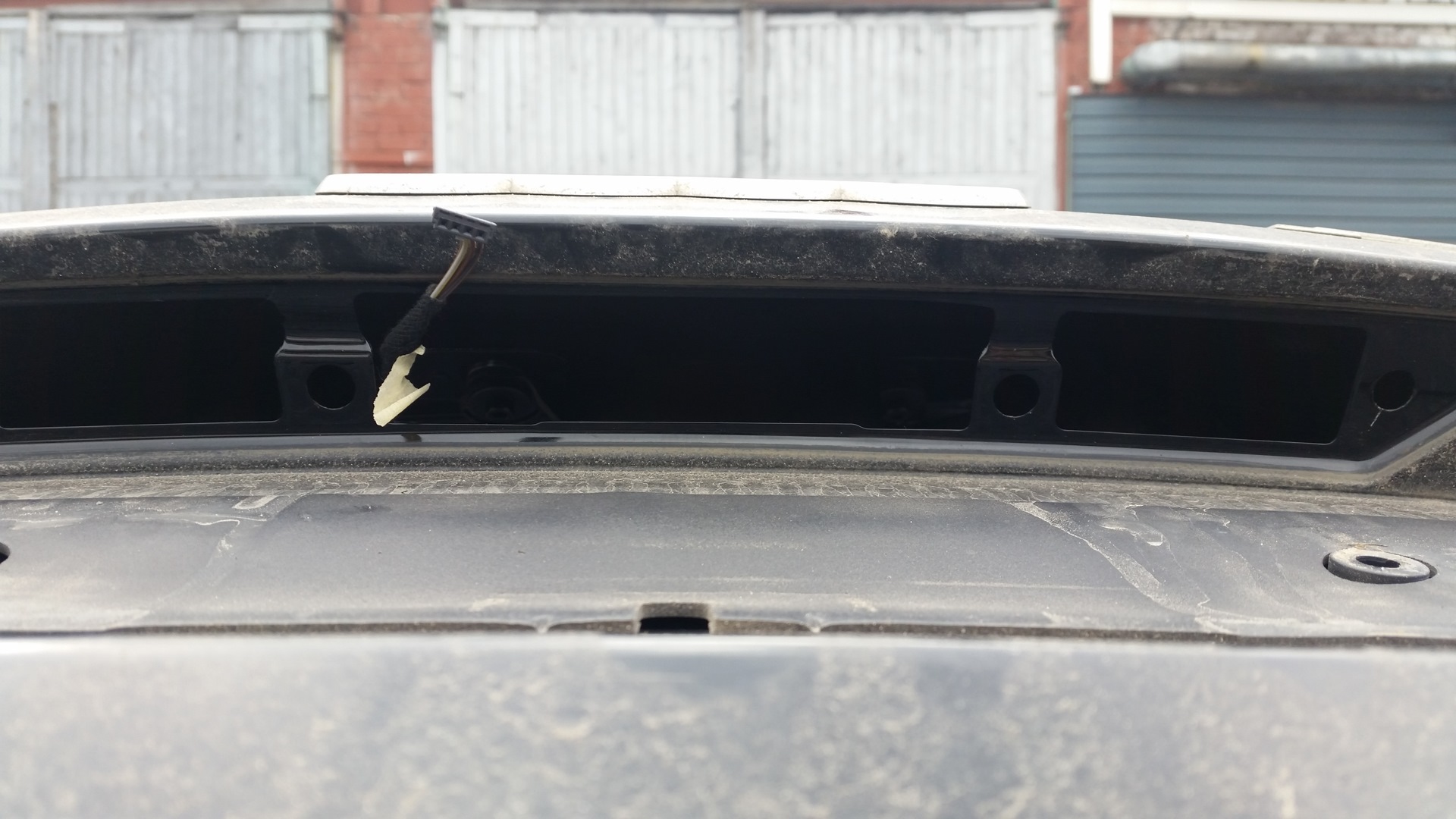

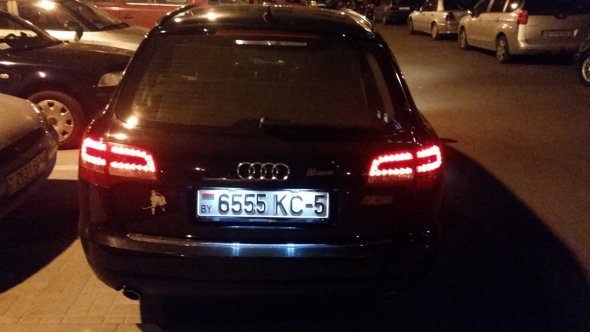

В процессе эксплуатации своего аванта, столкнулся с проблемой, задней подсветки номера, которая потихоньку переставала гореть. Было решено, заменить на оригинальные светодиодные фонари! в итоге вот что получилось!
Номера фонарей 4H0 943 021 и 4H0 943 022

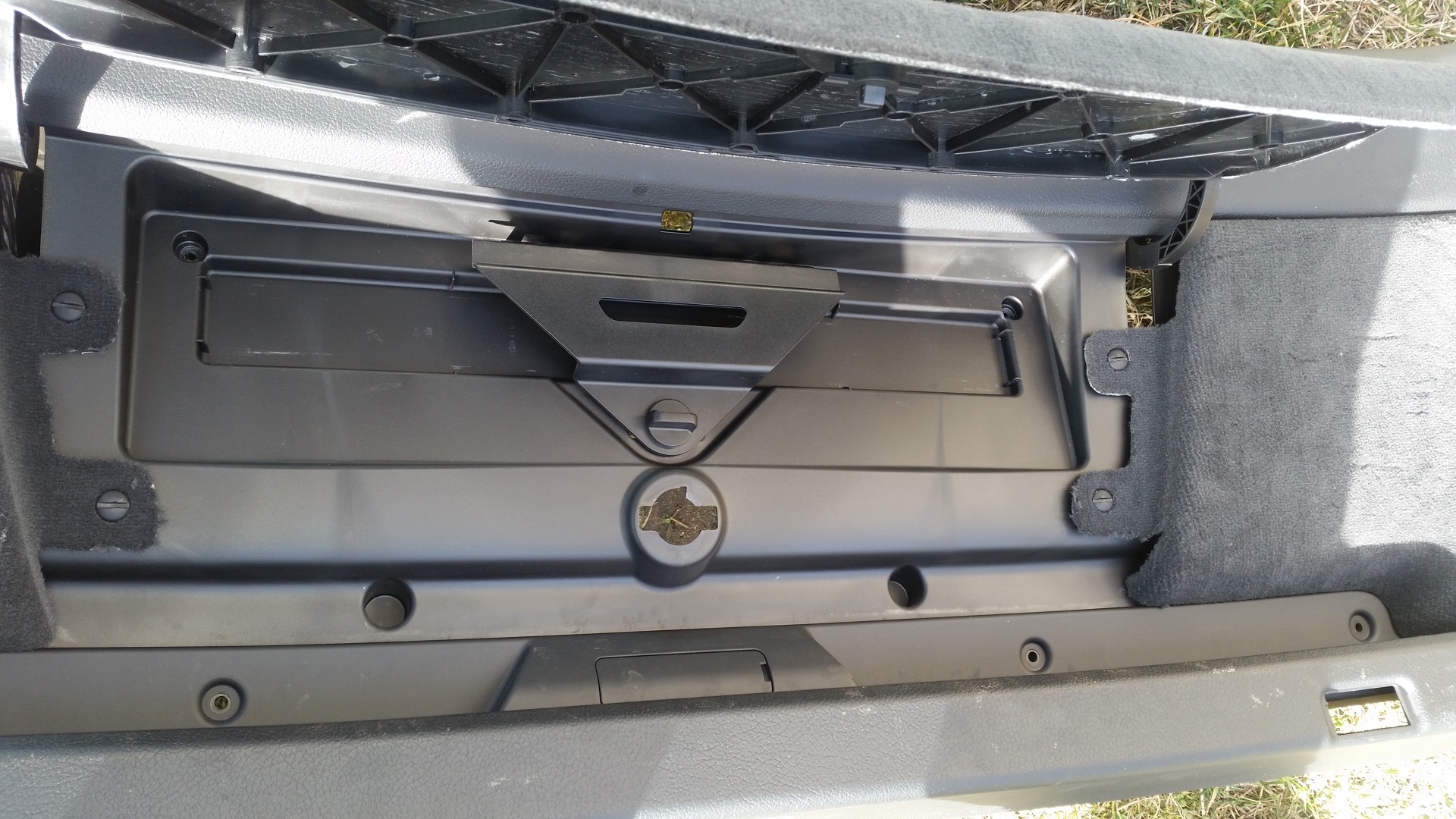

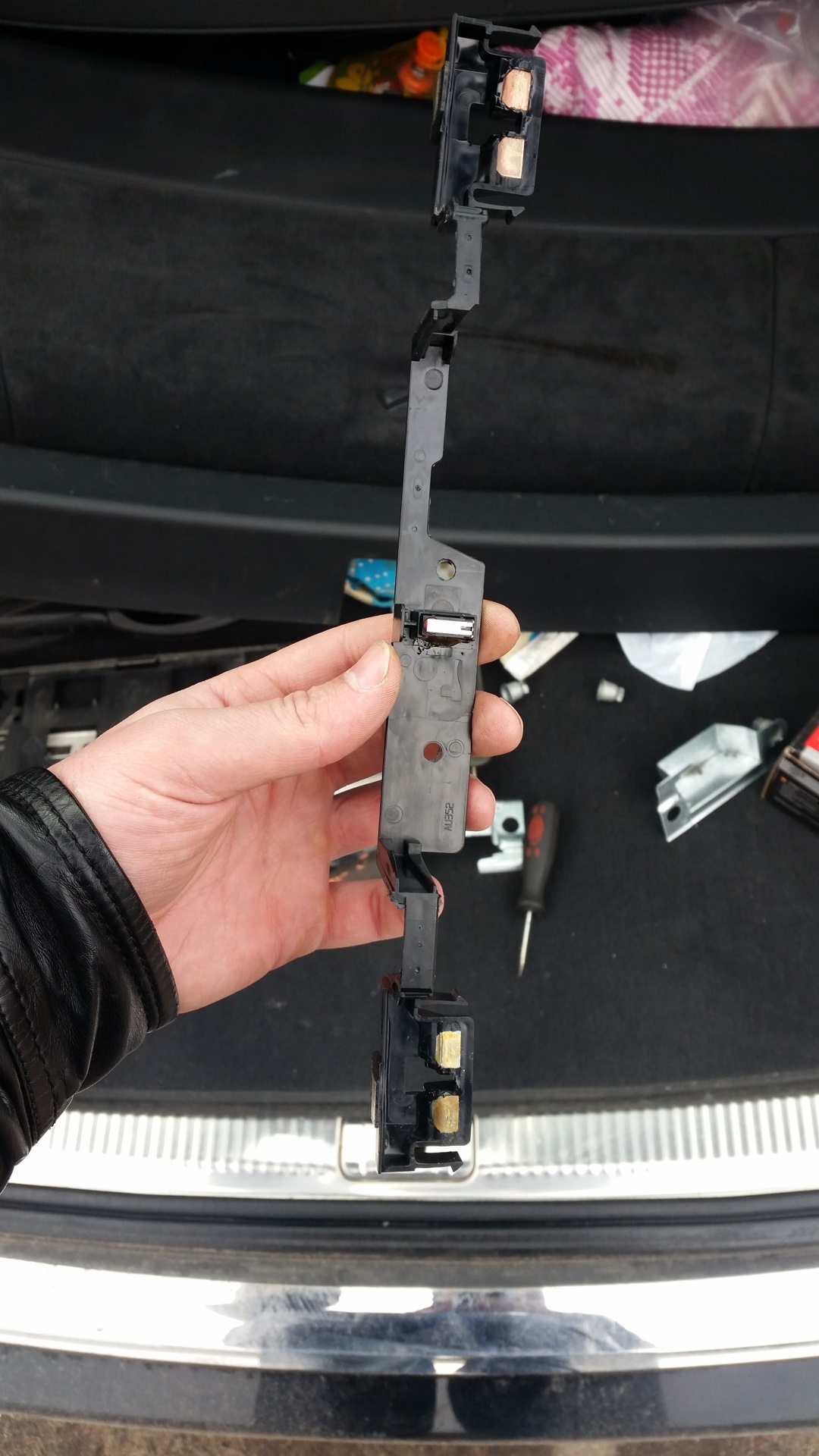

Как это происходила замена указано ниже!

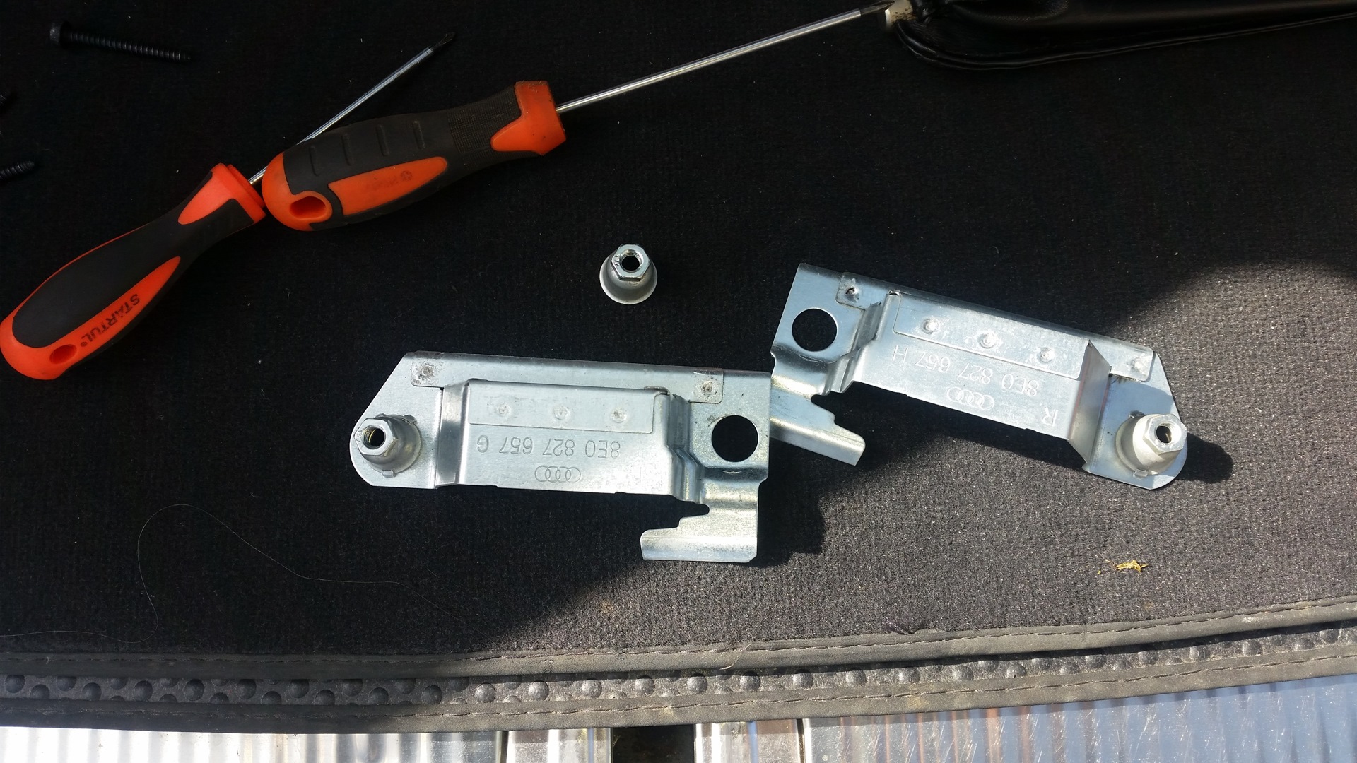

Запчасти на фото: 8S0827657

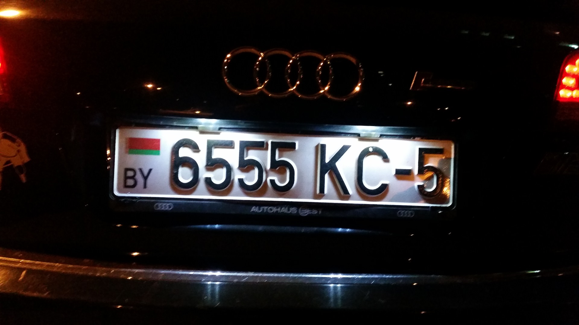

до диодных галоген стоял? ошибка не горит?
там помоему 8 длинных саморезов, и все, отщелкивается, саморезы находятся, нод лючком, где знак аварийный лежит)
