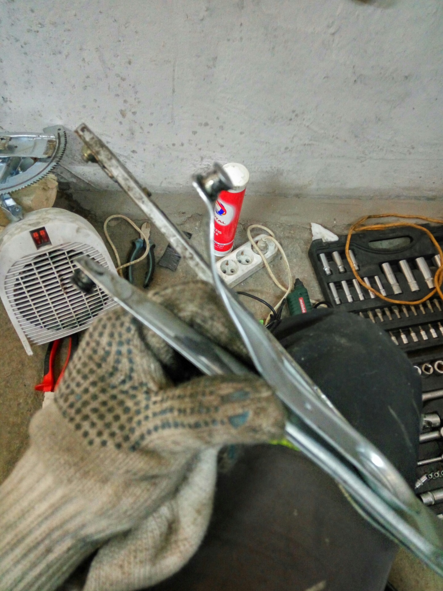

Решил я, наконец-то, сделать у себя окошко, пришлось.))
Закрепил сгнившую планку, пробую на тест- работает. )
Думаю: ну ок, щас дверку собиру и буду счастлив — хрена.

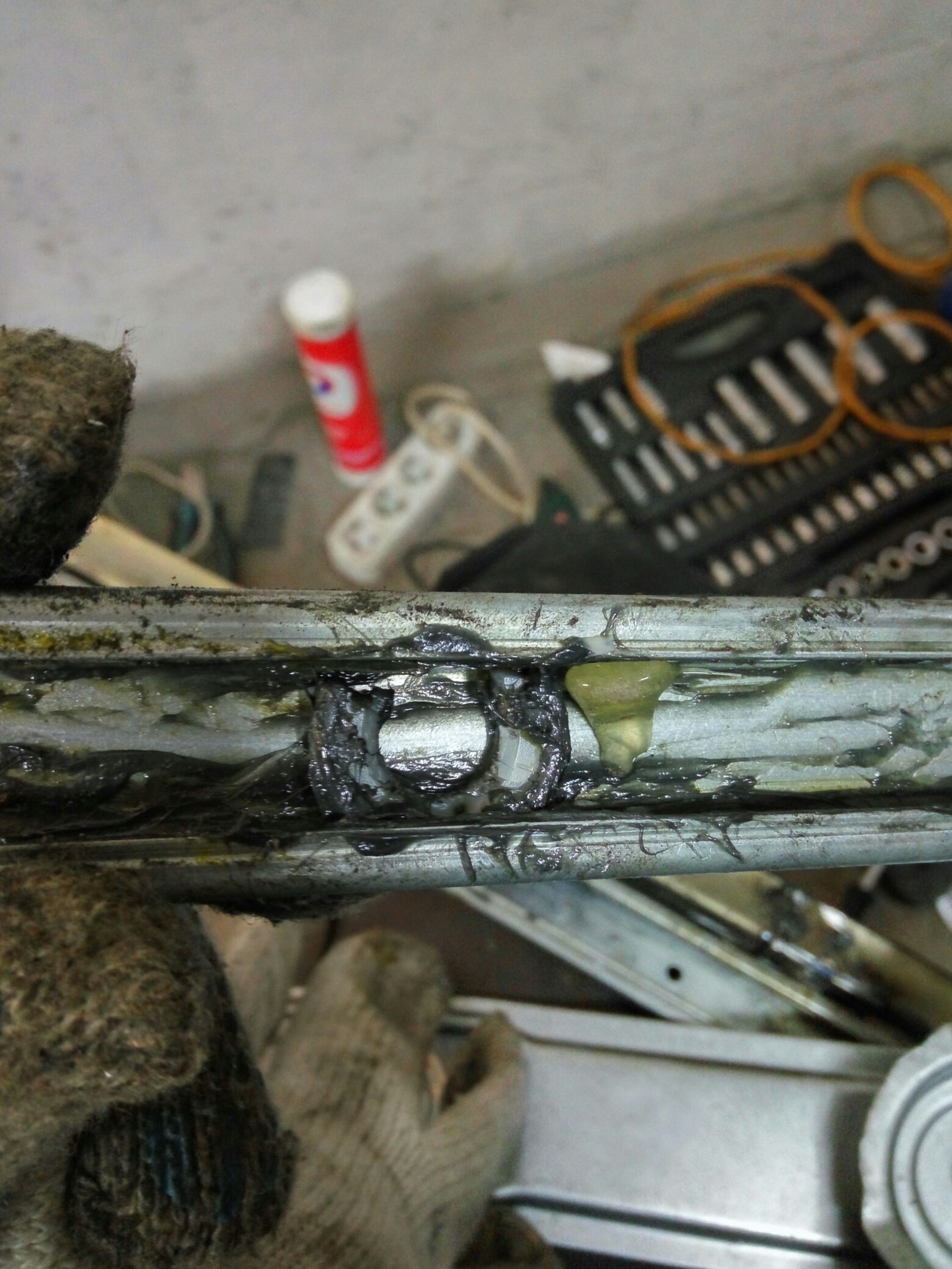

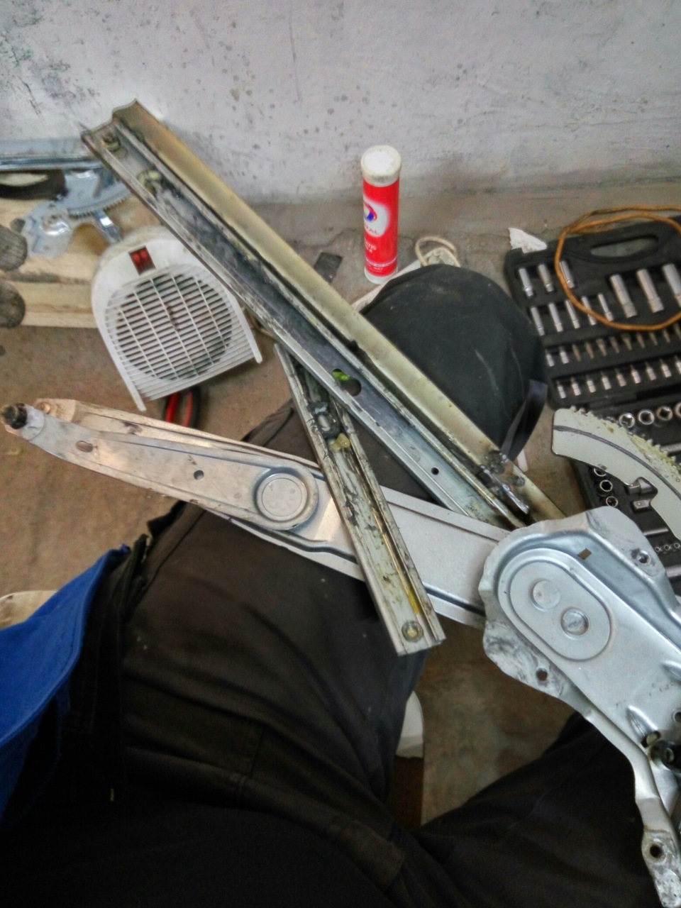

Нажимаю окно в низ, оно переходит в авто режим и опускается до конца,
При этом ломается два второпластовых кольца на направляющей и хвост механизма стеклоподьемника заедает.
Мотор на стекле — очень хороший, даже не заметил застрявшего механизма и с легкостью его загнул под хрен знает сколько градусов )))
На фото уже исправленный (иначе не вынимался) вариант.
Спасибо Авито и Михаилу с м.Елизаровская.
У него нашелся мало мало бу механизм, и он, отстаяв все пробки и преодолев все тяготы, подвез его мне в назначенное время.
Все, меняю, и надеюсь, теперь без приключений )
Всем спасибо и хороших дорог)
