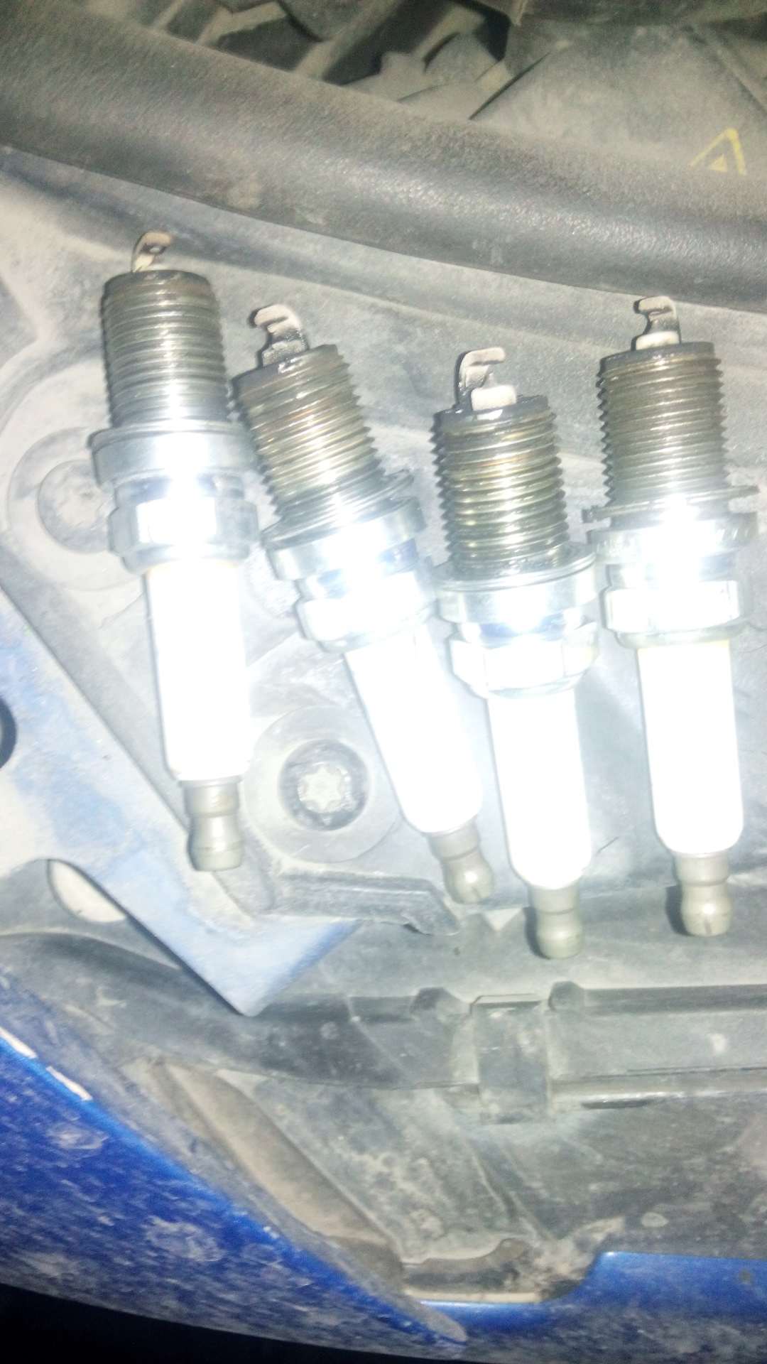

Выкрутил свечи, нужно менять, сколько они проходили я не знаю, но уже заказал.

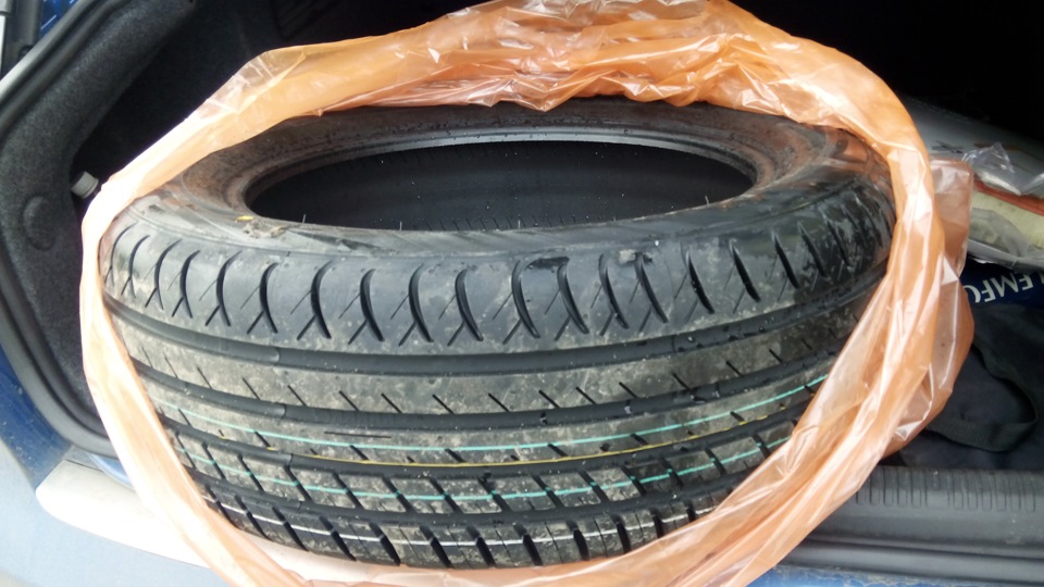

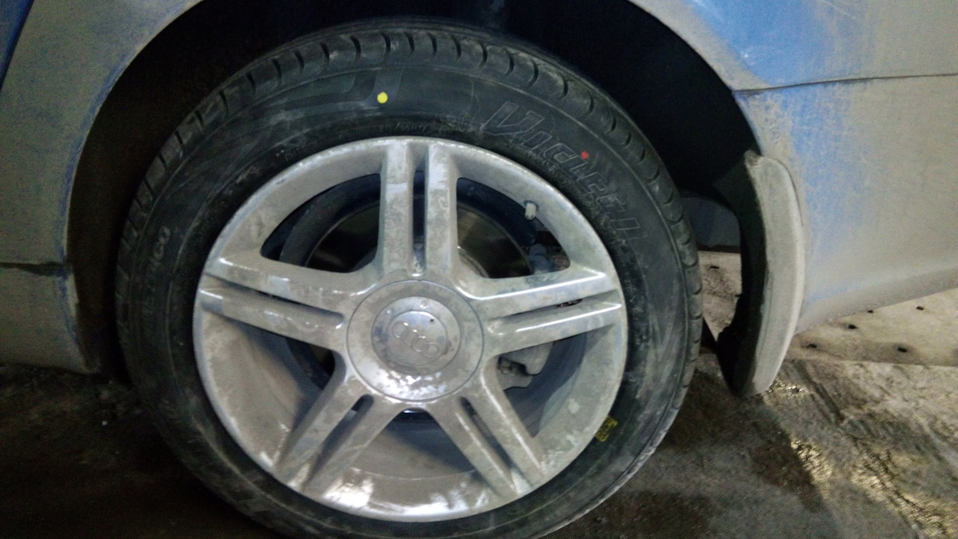

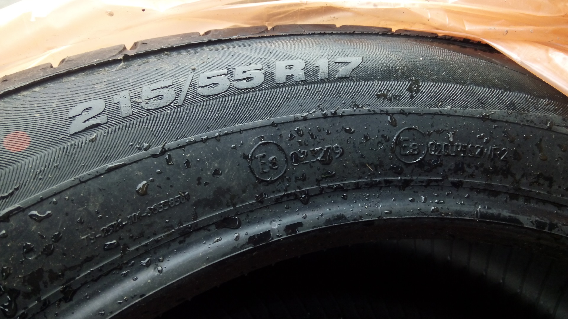

Так же по случаю весны прикупил в замен своих низкопрофильных летних шин 235/45/17 новенькие летние ботиночки 215/55/17 Viatta Strada Asimmetrico. Совместное производство КАМА+Continental+Pirelli. По отзывам вполне приличная шина, в меру мягкая, хорошо держит дорогу, не сильно шумит! Что и требовалось!
Тем более что цена за колесо со скидкой вышло 3900, я очень даже рад! а то хотел уже брать БУшку за 18000. Сразу же поехал переобулся!
