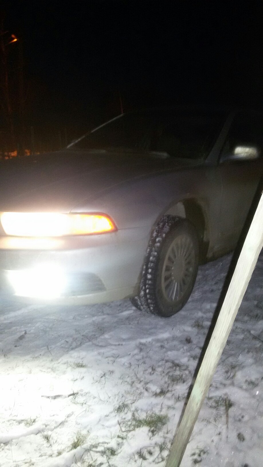

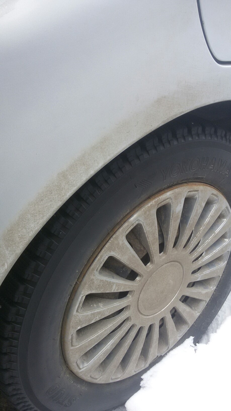

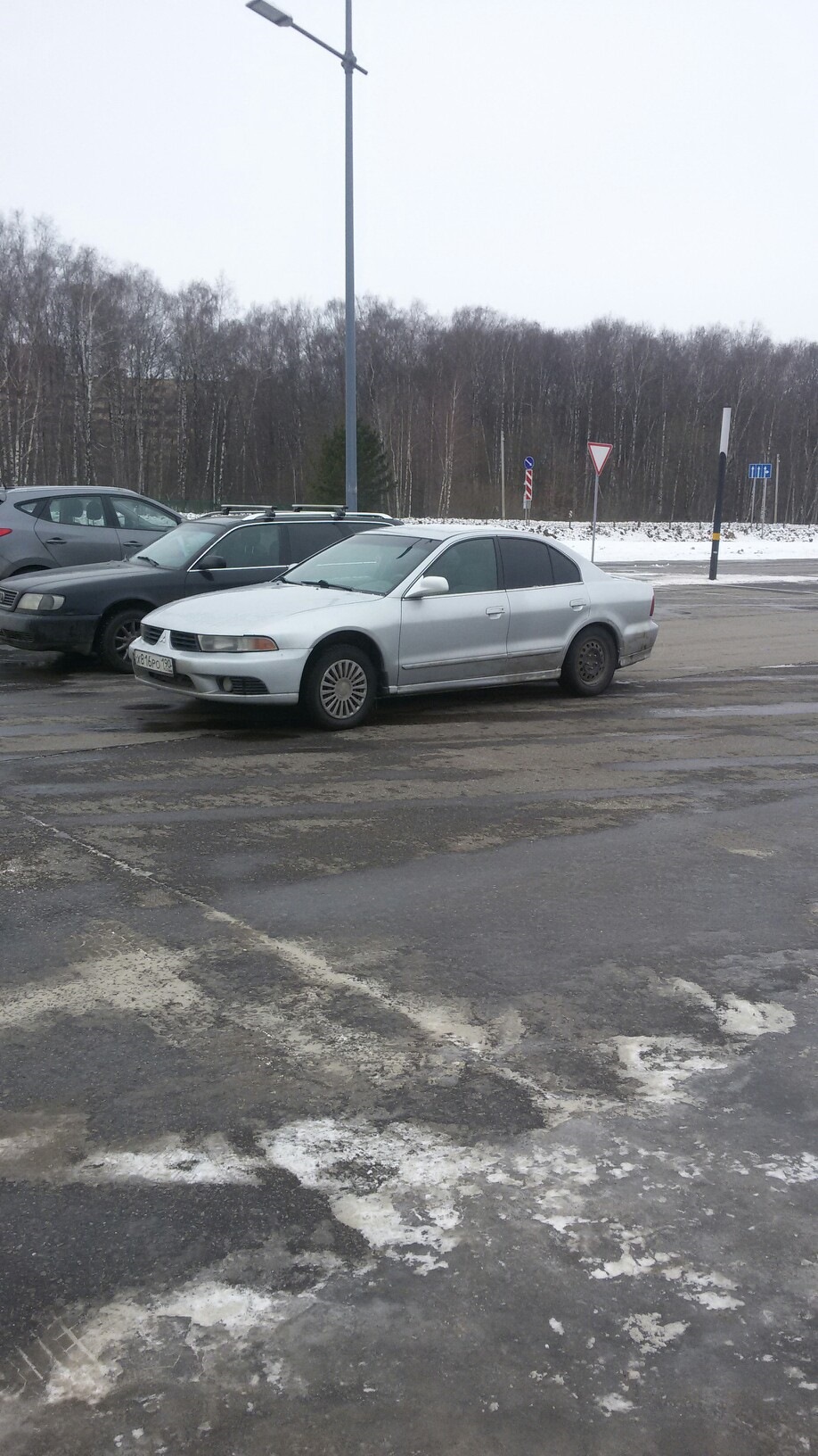

Всем привет. Какие взять нормальные задние пружины? Перед сильно задран, от колеса до арки(2 ладони пролезут), а сзади(всего 2,5 пальца) пару человек сядут, а дорога до работы не ахти, одни ямки да бугры, часто чиркаю, не сильно, но все равно не приятно, сажусь на заднее один ощутимо вниз проседает.
