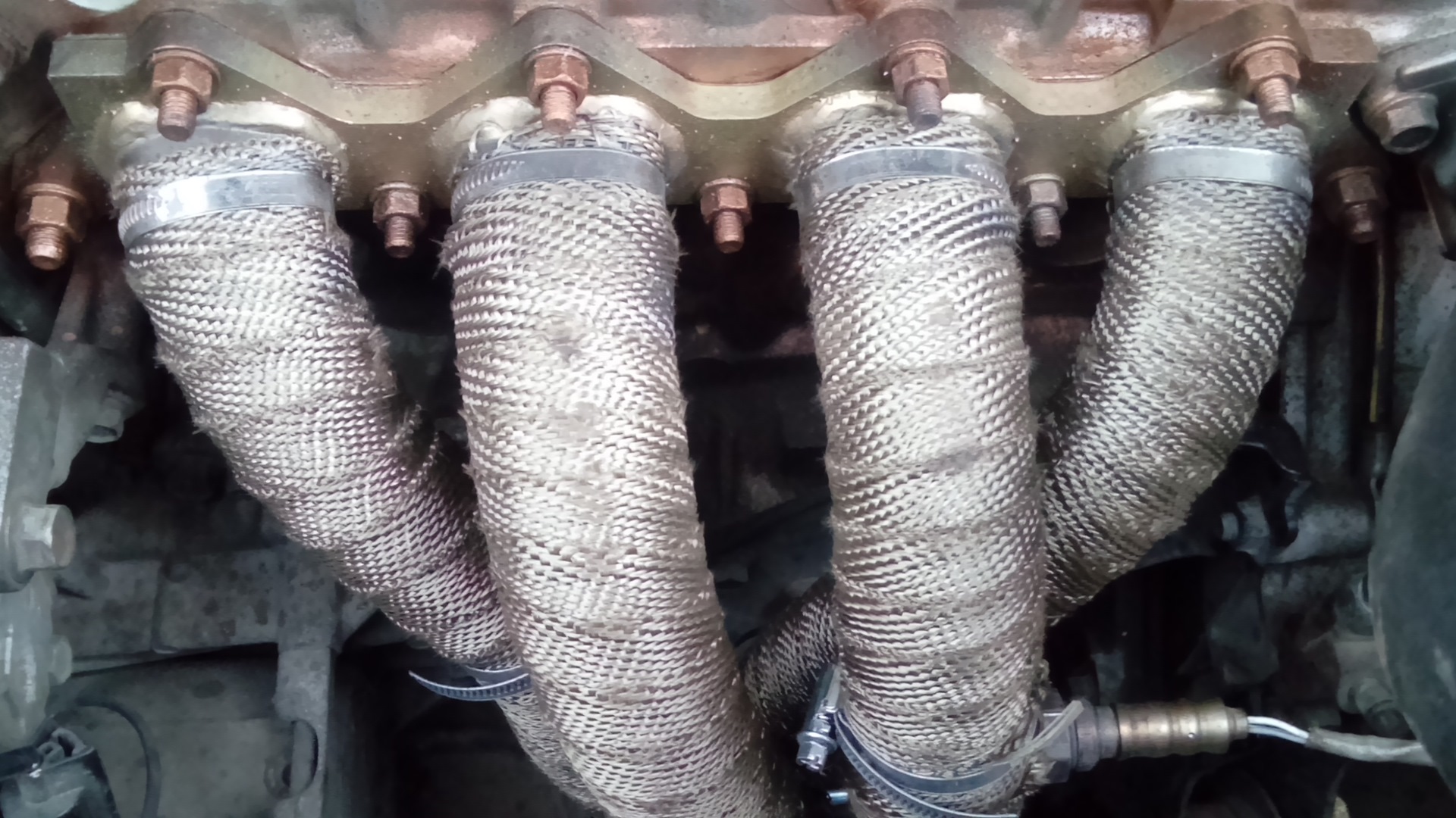

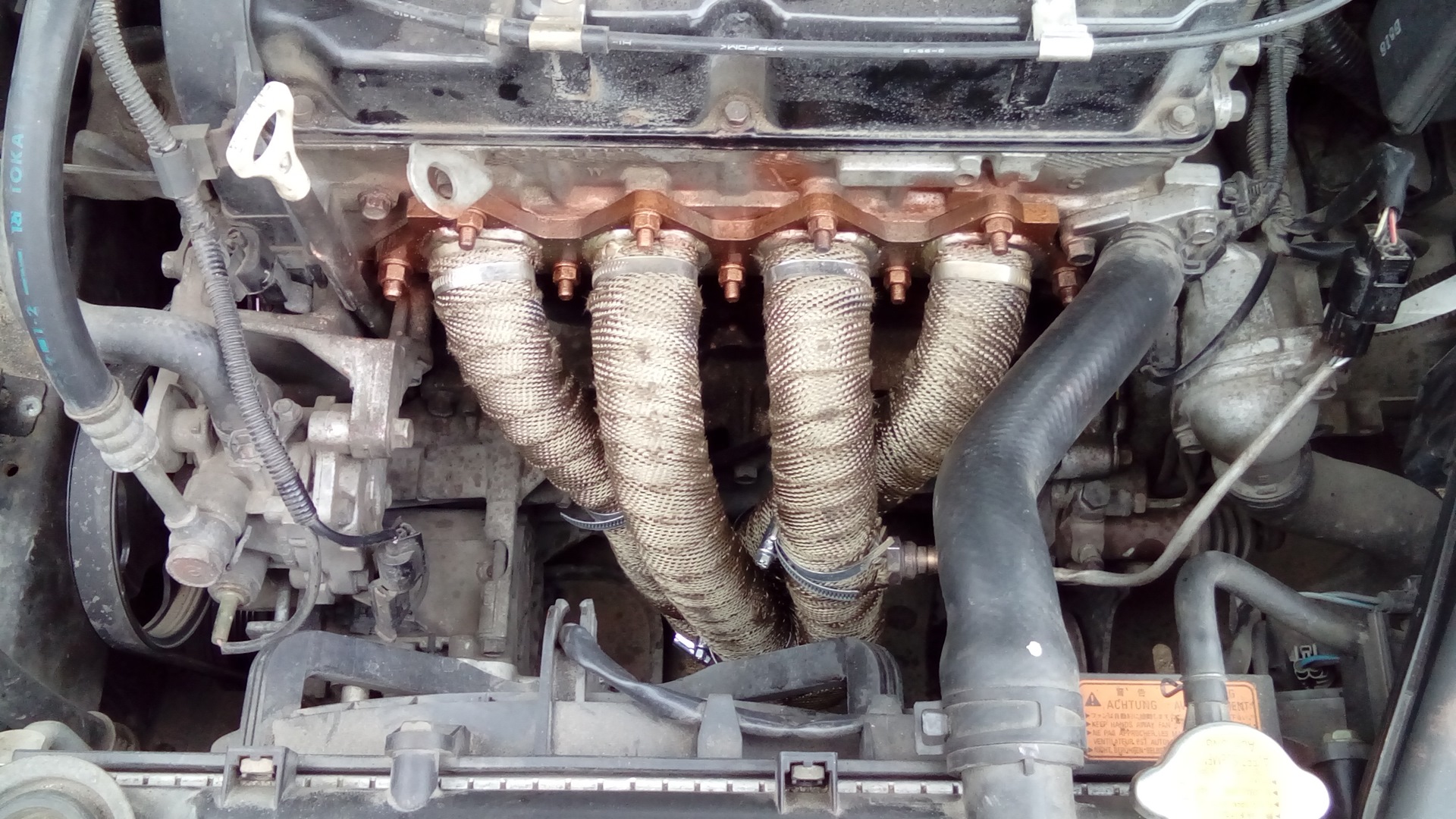

Всем привет. Коллектор 4-2-1(паук) от фирмы stinger-auto установлен. Сам процесс не фотографировал, пишу для того, чтобы поделиться впечатлением после установки. Полезная информация уже ранее была написана ЗДЕСЬ (читайте комментарии)
Есть фото уже с установленным насекомым. Кстати всё встало нормально, ничего не пришлось гнуть, выправлять и т. д. Господа из компании stinger-auto молодцы.

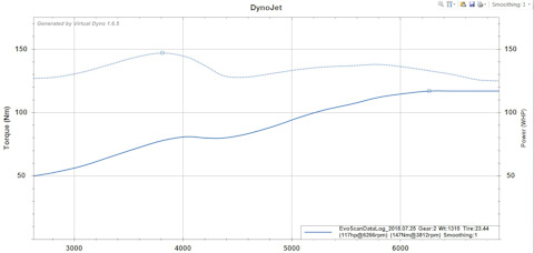

Машина стала резвее, злее. После 3000 оборотов чувствуется тяга и мощь, хоть и небольшая, но ощутимая и вызывающая положительные эмоции. Это точно стоит того.

А защита двигателя ставится?
Стоит защита. Иногда задевает, но это только когда слишком малые обороты на первой передачи, когда чуть ли не глохнет мотор. Стараюсь просто такого не допускать. Но мысли есть выпилить там болгаркой кусочек))
На днях тоже пришёл паук, но вот лентой мотать не буду, смысла не вижу. У многих он без неё стоит по пять лет, и ничего, плюс нет такой температуры, чтобы под капотом всё плавилось. Ну каждому своё)
