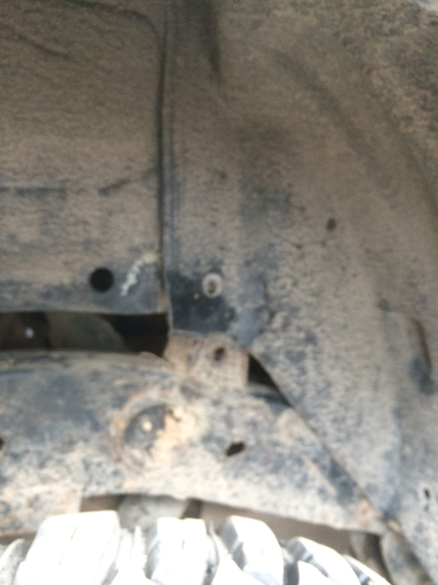

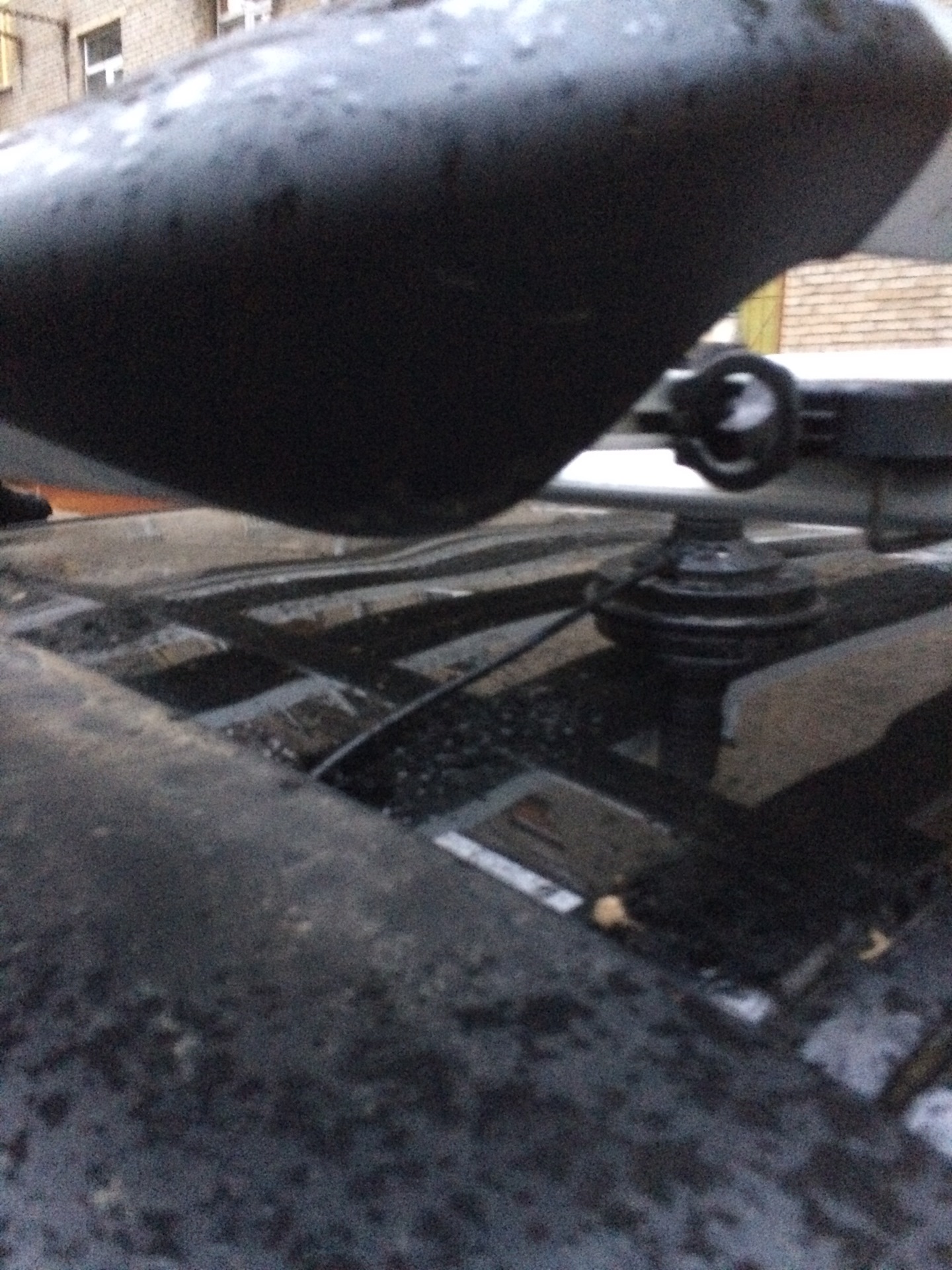

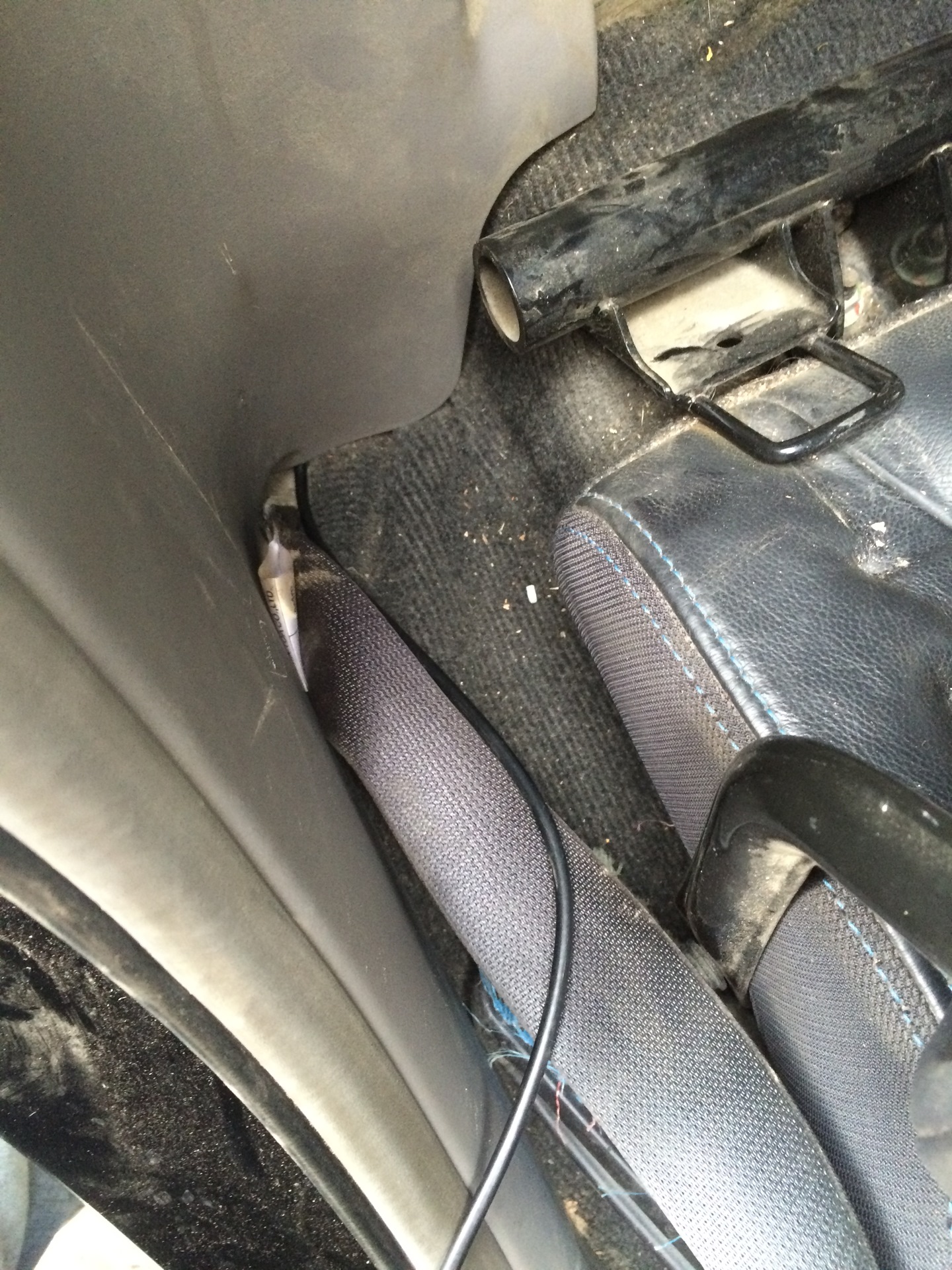

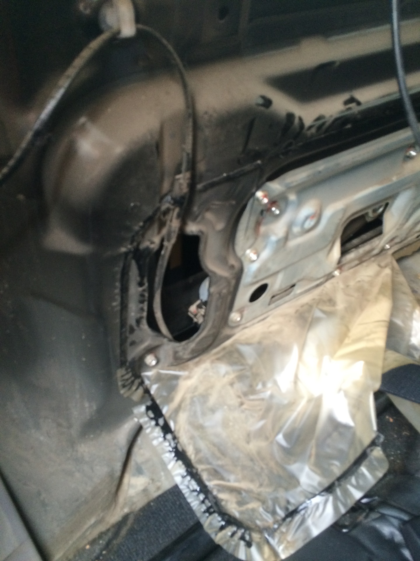

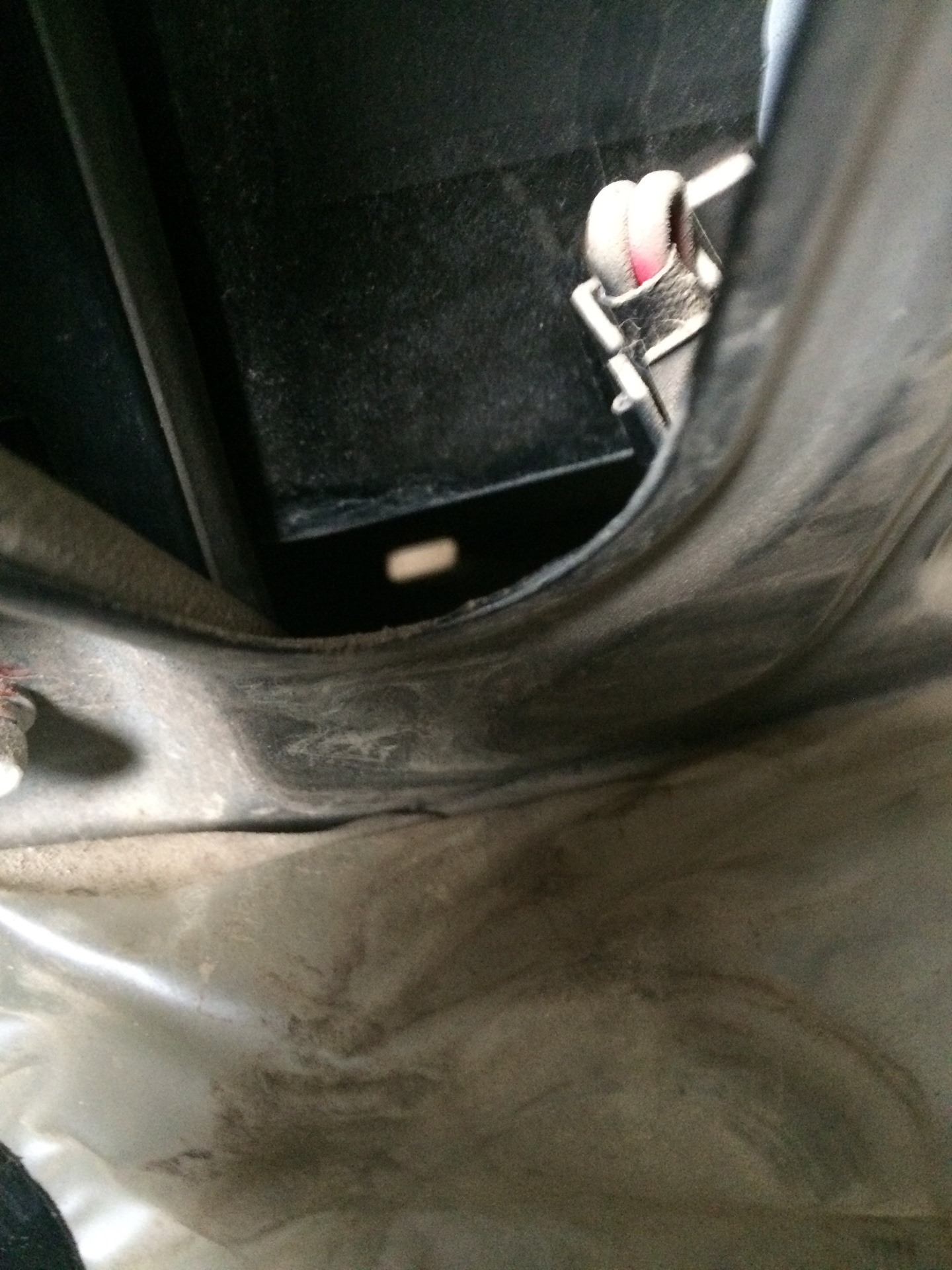

Сегодня освободился пораньше и решил пустить антенный кабель через заднюю стенку. Поначалу пустил провод через дверь, но после дождя и особенно после мойки замечал брызги на детском кресле и по стойке, вообщем вода попадала в салон, надо было что с этим делать. Процесс занял примерно мин 40, все очень просто.

надо была сразу врезную ставить))
Врезную не хотел, так как с крепежом морока у нас рейлингов нету, а крышу дырявить не хотелось.
Кабелем краску протрет, на митсу краска слабая
Учту, можно пару зажимов для проводов приклеить, что нибудь придумаю.
Сзади тереть не будет кабину?
Да не должно, но буду поглядывать.
прально!) провод через дверь меня тоже напрягал, постоянно сиденье в брызгах. да и уплотнитель портиться…
Ну да не приятно, тем более детское кресло, вот теперь все нормально.

Теперь осталось рацию проверить, как на приём то штекер пришлось разобрать что бы протащить проводок.
Если собрал так же, то думаю проблем не будет!) зайди на канал дальнобоев и скажи что ты рацию проверяешь. тебе ответят)
Все работает, уже проверил.
