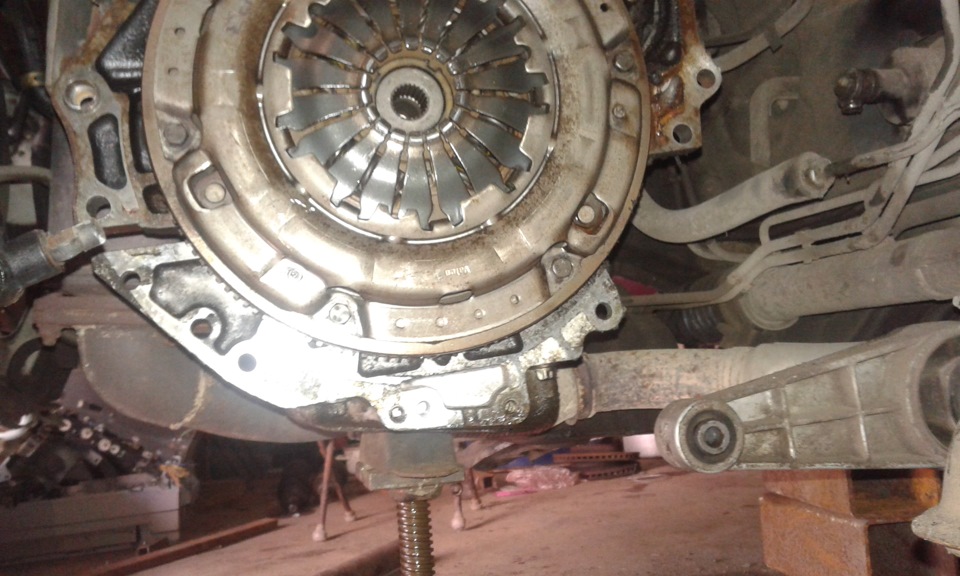

Выжимной подшипник и рабочий цилиндр . Это один узел в сборе . То что у тебя на фото ты выжимной снимаешь с рабочеоо цилиндра, а его нужно заменить целиком, а не отдельно подшипник
Совершенно в точку, именно то что на этой фотографии я и собираюсь менять — целиком . Я и не собирался разбирать эту деталь на 2 части — вот та алюминиевая часть что на заднем плане прилипла к корпусу кпп, и так что пришлось срывать съёмником зацепившись за подшипник. Развеселил -спасибо, я думал ты скажешь, что в комплект входит рабочий цилиндр, что на педаль одевается:)))))
У меня родной тоже отходил полтиник, и умер в одночасье. А наружный думаю проходит не меньше, да и замена намного проще. Хотя для замены выжимного все равно надо снимать коробку.
Примерно так я и подумал об альтернативной конструкции — как в детском Анегдоте перед этим натрахайся вложи деньги и всё равно сними коробку. Просто купить сменку мне больше нравится:))
у нас разные по году выпуска и комплектации машины, разобрать разобрал но ещё не мерял сменку дохлому, подшипнику — в смысле что там по артикулу на сто пришаманили, покажетдальнейший ход событий, по ходу отпишусь:))

Толи лыжы не едут . . Выжимной идет в сборе, откручиваеш 3 болта и меняеш его. .
В сборе с чем?
MU-25
В сборе с чем?
Не думал о переделке выжимного с наружным рабочим цилиндром?
Нет — этот отходил 50 000, скажем заводская задумка, ну а сколько наружный цилиндр будет ходить, я могу доверять только твоему опыту.
а что, без съемника выжимной не снять?
я пробовал рукой потом отвёрткой, после этого съёмником, с его помощью сорвал это устройство с монтажного места:))
а я три болта открутил и он сам отвалился! он же там на шлицах ходить легко должен!
у меня такой же как у тебя на фото
Тебе повезло, а, я срывал этим съёмником, хотя тоже удивлён как и ты, -почему он так вцепился в эту коробку?
так на фото видно что ты болты не открутил
C открученными болтами съёмник не держится — болты вкрутил обратно, чтоб сделать фото как я снял этот подшипник.
