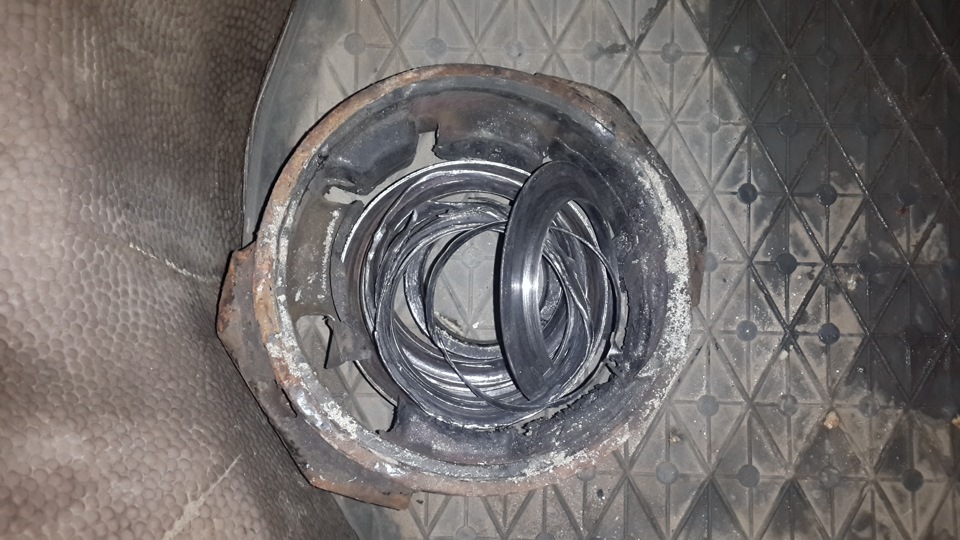

Всем привет! Поехал в командировку на 2 дня по гомельской области. Приехал в первый город, сдал 3 точки и на выезд. А тут как зашумит, как запищит. Короче, развалился подвесной подшипник. А я то думал, что это у меня немного попискивало… По дороге он у меня сгорел и развалился.
Интернет и местные магазины дают доставку через сутки, и это минимум. Позвонил бате, и он как всегда меня выручил и передал коллегой. Пока моя запцацка ехала, я всё разобрал. Самый гемор был сбить старую обойму. Сбивал зубилом, но не поддавалась, в итоге все наживил на место и подьехал на сто, кот. оказалось недалеко. При помощи болгарки (взятой у пацанов), она снялась и новый подвесной занял своё место)
Итог, теперь перед затяжными перевозками всегда буду загонять на яму и делать осмотр. Всё-таки машине уже 30 лет, и надо уважать её возраст)
