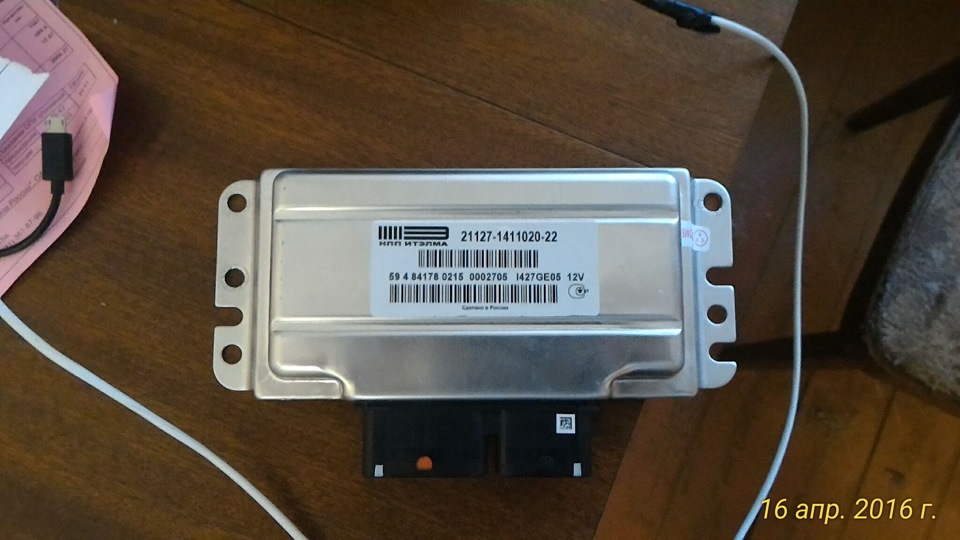

Короче еду я все сыро брызги и тут чувствую что движок не "тянет". Съехал на обочину перезапустил машину, а она держит холостые на 1300 оборотов не меньше не больше (хотя горячая) и главное как не утапливай педаль газа больше 1800 не поднимает. пытаешься ехать чествуется что еле тянет. Короче кое-как доехал до дома (больше 40 км не разогнать ее было). Чек не горит. Попытался несколько раз включить и выключить ее, а она на перестает заводится и горит сигнал иммобилайзера. Причем даже бензонасос не дергается. Вот видео.
Ну думаю все. Пока сидел в машине искал в интернете расшифровку сигналов (ключ оставался в 1 положении) услышал как сам заработал бензонасос (или мне так кажется). Думал "починилась" машина, но при попытке запустить он просто стартер крутит и все.
Может что посоветуете? Мне к дилеру ее транспортировать очень дорого. Может переобучить ключи?

Получается у меня Нет связи между КП и КСУД. Что делать?
PS. Все закончилось тем что я вытащил и просушил ЭБУ и все заработало.

Иммобилизатор в этой машине встроен в комбинацию приборов — залить его, ну сильно маловероятно. А вот залитый контроллер — 99% вашей проблемы. Вода на контроллер (находится выше ног пассажира, под коврами) может попадать по проводам, по местам сварки шпилек, по уплотнителю трубок кондиционера, по корпусу салонного воздушного фильтра — короче мест много. Но это "пролитое молоко". Нужно снимать контроллер. Попытка просушить его дает шанс в 10%, что все восстановится. В 90 % — нет. Ели есть друг с аналогичной машиной и не обученным иммо — можно попросить у него контроллер и просто проверить, заводится или нет. А далее решать проблему с контроллером — ремонт, замена — как сам решишь.
Добрый день. Сегодня снял ЭБУ. Там действительно если прислонить руку чествуется сырость…(целые капли воды). Попробую его просушить. Дело похоже действительно в нем. У меня было что он вообще блокирует запуск, то запустит машину, но обороты нестабильны на педаль газа практически не реагирует движок. Когда снял обнаружил что пломба уже повреждена. Вот так вот с завода идут блоки и главное никакой герметизации. Ппц короче. Кстати вопрос если самостоятельно поменять ЭБУ при следующем ТО определят что я что-то делал? Не скажут мне что гарантия кончилась?
Если гарантия в силе, зачем вообще сами смотреть стали? Надо было донимать СТО. Поставьте ЭБУ на место и на станцию. Там, без своих умозаключений, просто говорите, что вот не работает, почему пусть сами ищут. Герметизации блока нет и никогда не было, ничего нового. Про пломбу, настаивайте, что не вы, а там как пойдет. И гарантия на что кончилась? Гарантия на сиденье например никак не связана с ЭБУ и никто вас с нее не снимет. Будут пугать, требуйте сначала экспертной оценки и четкой причинно-следственной связи, а уж потом какие-либо разговоры о снятии с гарантии и то только на ЭБУ, а не на все остальное. Будьте настойчивее и увереннее. Удачи.

Спасибо за консультацию. Просушил я ЭБУ и на утро он как ни в чем не бывало заработал. Уже съездил в соседний город все норм. Попробую его поставить наоборот чтобы вода не попадала. Еще раз спасибо что направили на истинную причину.
Всегда пожалуйста. Только, если машина не старше пары лет, то вода в контроллер попадает не через разъем (он герметичен), а через половинки корпуса и место соединения корпуса с корпусной частью разъема (проверено неоднократно). Простой переворот не поможет (да и длины проводов не хватит)! Я бы попробовал все возможные места корпуса контроллера промазать герметиком.

Под ногами переднего пассажира отогни коврик и теплоизоляцию. Там будет калиновский ЭБУ. Пощупай провода, которые идут к нему сверху. Если они мокрые — значит вода из моторного отсека затекла в ЭБУ и это уже лотерея: либо он уже сгорел, либо можно достать его, посушить феном и все заработает. Также рекомендую проверить заглушку между моторным отсеком и салоном автомобиля. Она находится вот тут: nimb.ws/fzp5bU если она сдвинута, порвана или провалилась внутрь — значит это скорее всего то, что я описал выше.
У меня была утоплена эта заглушка и залило мозги при мойке двигателя. Тоже сначала троила, потом перестала заводиться и горел иммобилайзер. Я долго искал проблему, обнаружил затекание воды в ЭБУ, снял и просушил его воздухом — все заработало. Даже подсказчик передач на приборке появился, хотя до этого его точно не было ;)
Также возможно что залило катушки зажигания, но тогда при повороте ключа топливный насос бы качал.

Если блок не удастся высушить — я бы на вашем месте заказал эвакуатор до Питера. Новый ЭБУ на люкс год назад стоил ок 8000 + работа + у них там куча разных семейств, а нужно купить именно определенную модификацию. Её фиг найдешь. Тут реально проще через официалов. Даже если платно. Также самостоятельную замену ЭБУ скрыть будет сложно и это реальный слет с гарантии по большей части электрики. Этот блок много чем управляет.
Если удастся доказать что это гарантийный случай и быть понаглее, то можно попробовать снять с ОД компенсацию за эвакуатор. Такая практика есть, не знаю как счет 7 штук, но 1000-1500 компенсации за эвакуатор по городу некоторым дравовчанам на Грантах уже возвращали.
Также не забывайте того факта, что это может быть не ЭБУ а что-то другое, более дешевое. Или ЭБУ, но не сгоревший, а со сработавшей защитой. Бывали случаи, когда ЭБУ заливало, у него внутри искрили схемы, блок это осознавал и самблокировался. Потом просыхал, внешне был без поврждений, но не работал. К нему подключали программатор, скидывали все ошибки и блок начинал работать как ни в чем ни бывало. Т.е. возможно ему замена не понадобится и покупать новый не нужно.
