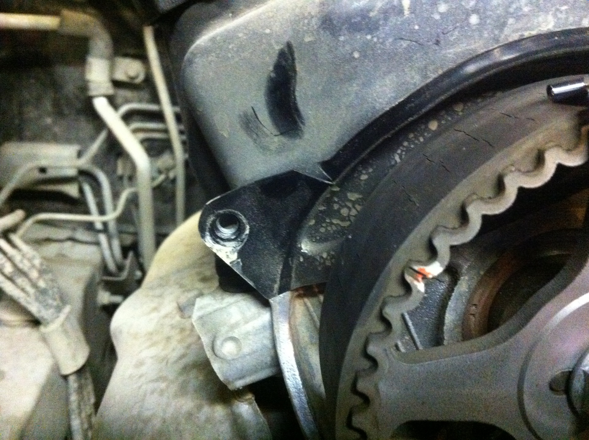

Пару дней назад при запуске "паджерика" услышал равномерный стук из под капота! Стук похож на тот когда в детстве мы подставляли пальчик под пластмассовую лопасть "пропеллера" на бытовом вентиляторе))) В общем помчался к спецам на сервис! Послушав стетоскопом монотонное стучание из под капота механик уверенно заявил "пиз…ец натяжителю на ГРМ"!.. Сказать что я под ах…ел это ни сказать ничего.пробег только перевалил за 30000! Откуда спрашивается…В общем решено было делать вскрытие! А так как меня только "хлопнули" на работе премии на 100%, загонять на СТО желания особого не было! Да и пытливый ум не давал покоя — слабо что ли…все равно бабла нет! В общем загнав в гараж приступили к разбору… почему приступили.как только друзья товарищи прознали про ситуацию… всем захотелось помочь…пусть даже советом…под холодненькое светлое…с рыбкой. Такую работу делал первый раз!

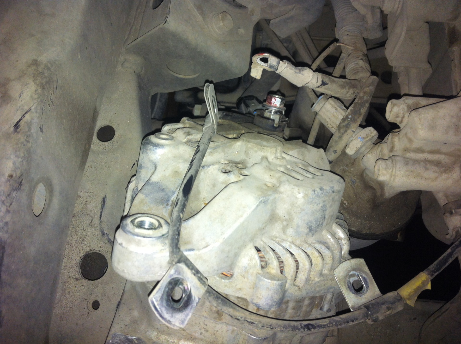

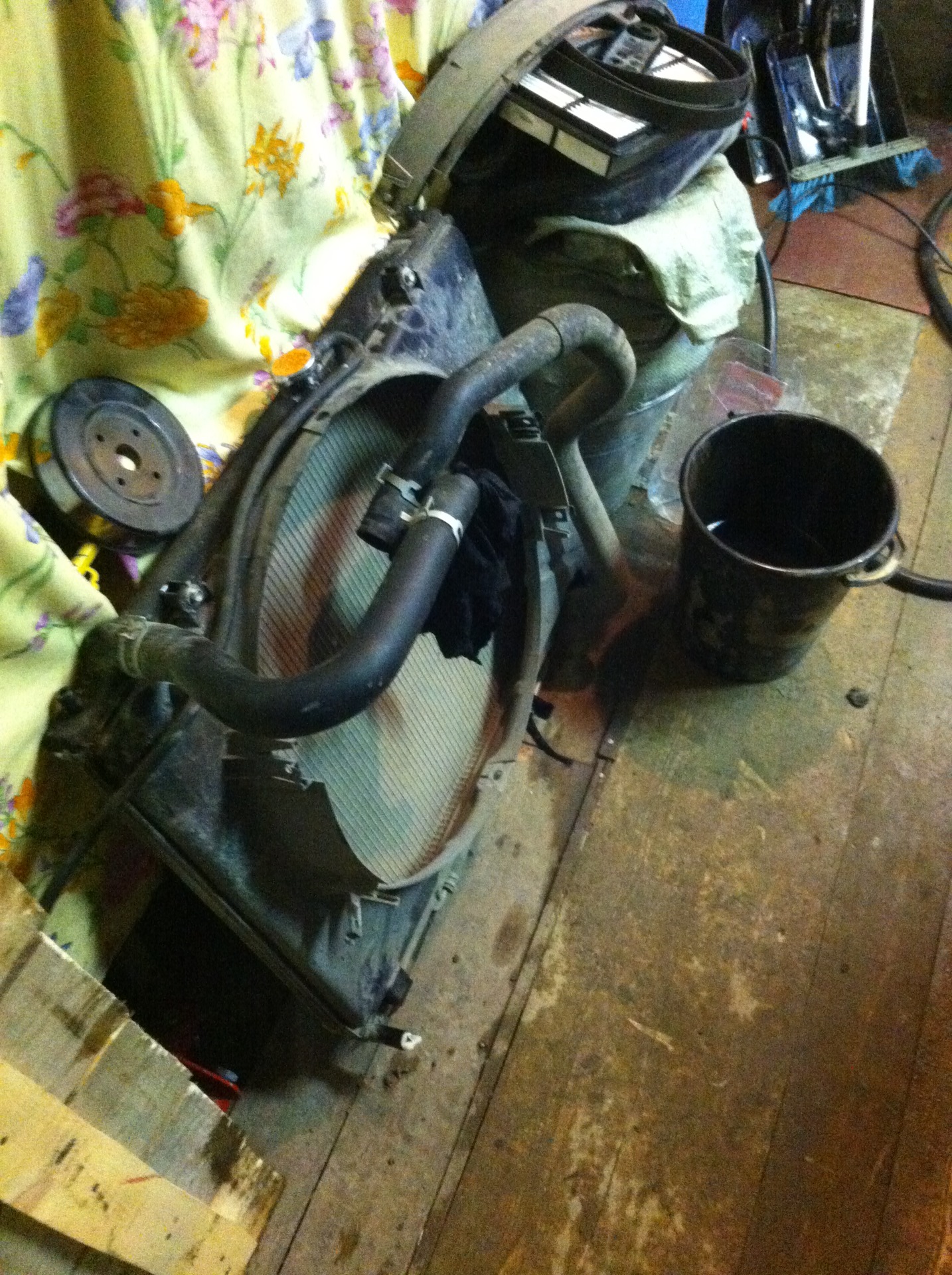

Снимаем патрубки воздухозабора. Затем радиатор, предварительно слив с него охлаждайку, там с права есть сливной вентиль. Снимал со всеми патрубками и шлангочками они не мешают!

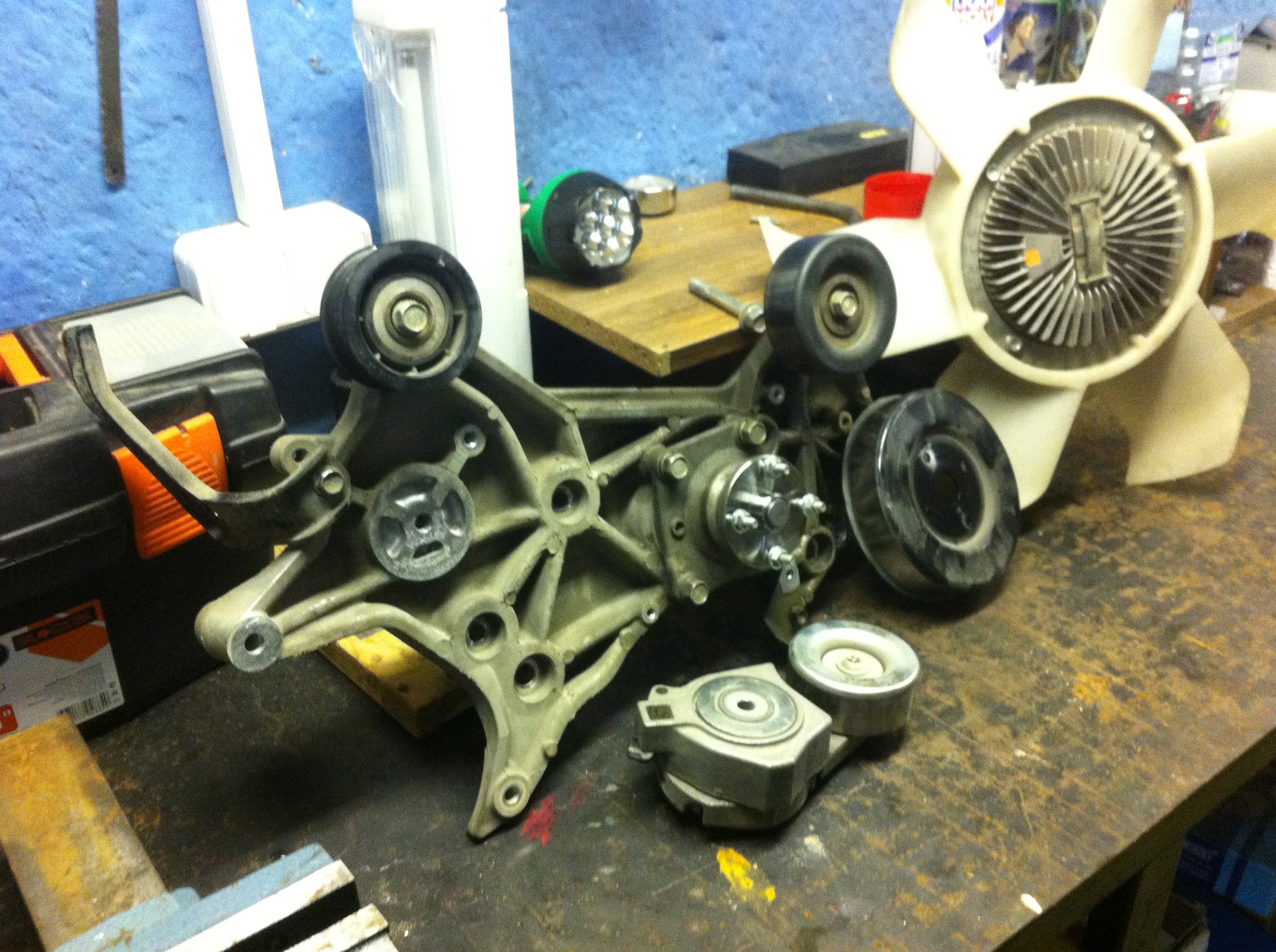

Снимаем ремень навесного оборудования! И приступаем к снятию

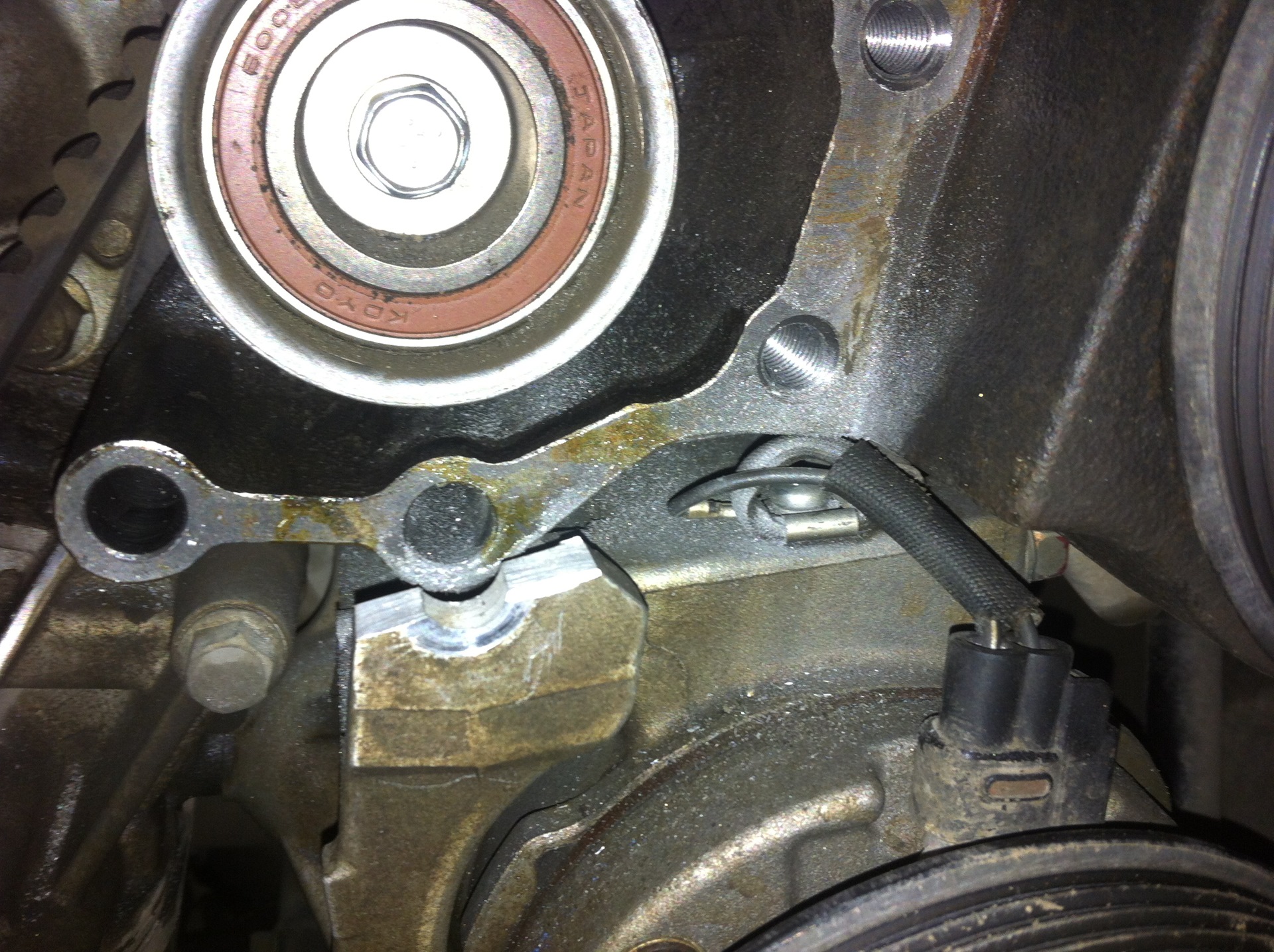

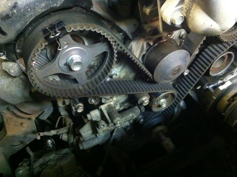

Вот он — негодяй…все в масле…ролик натяжителя болтается…

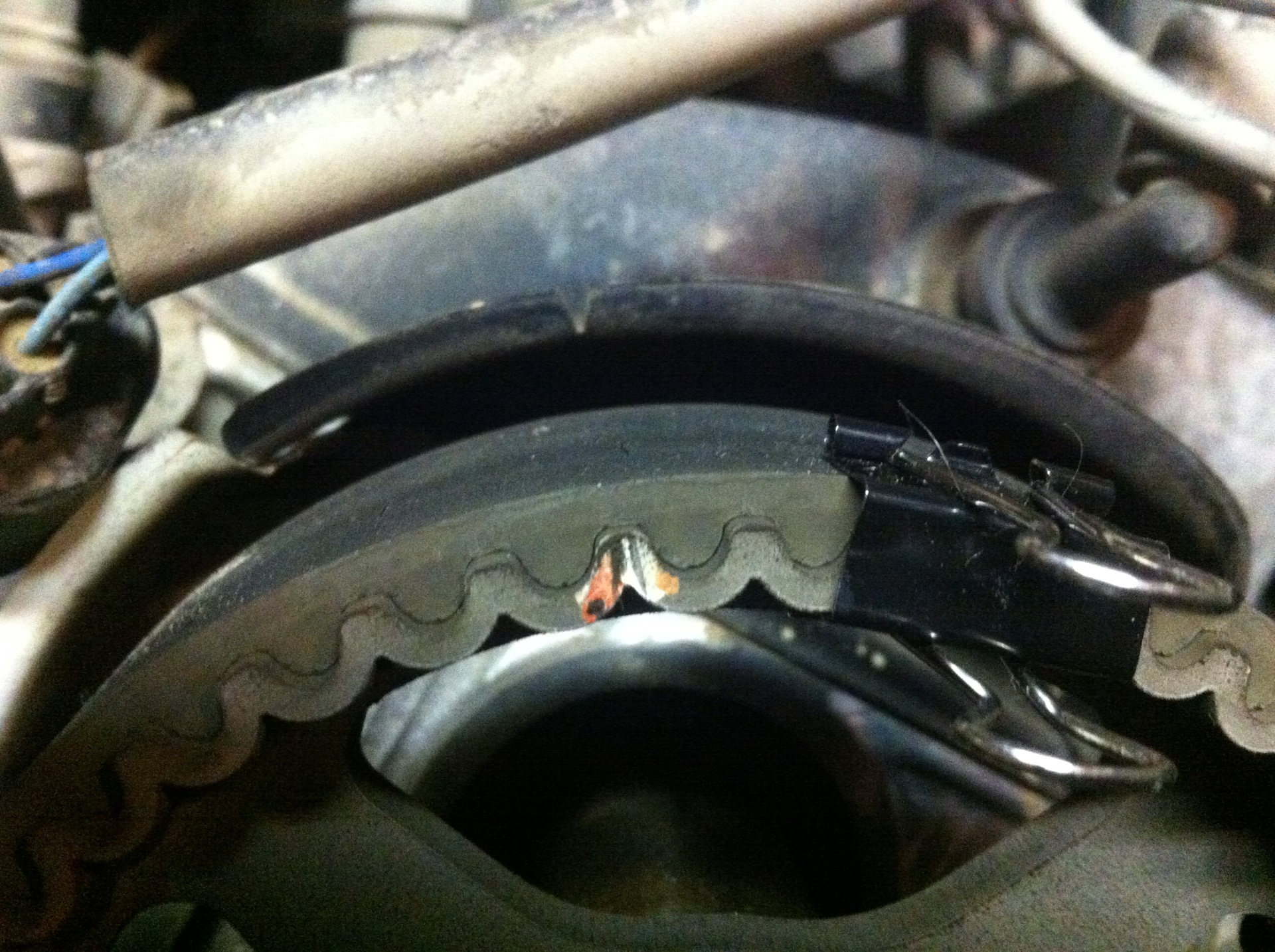

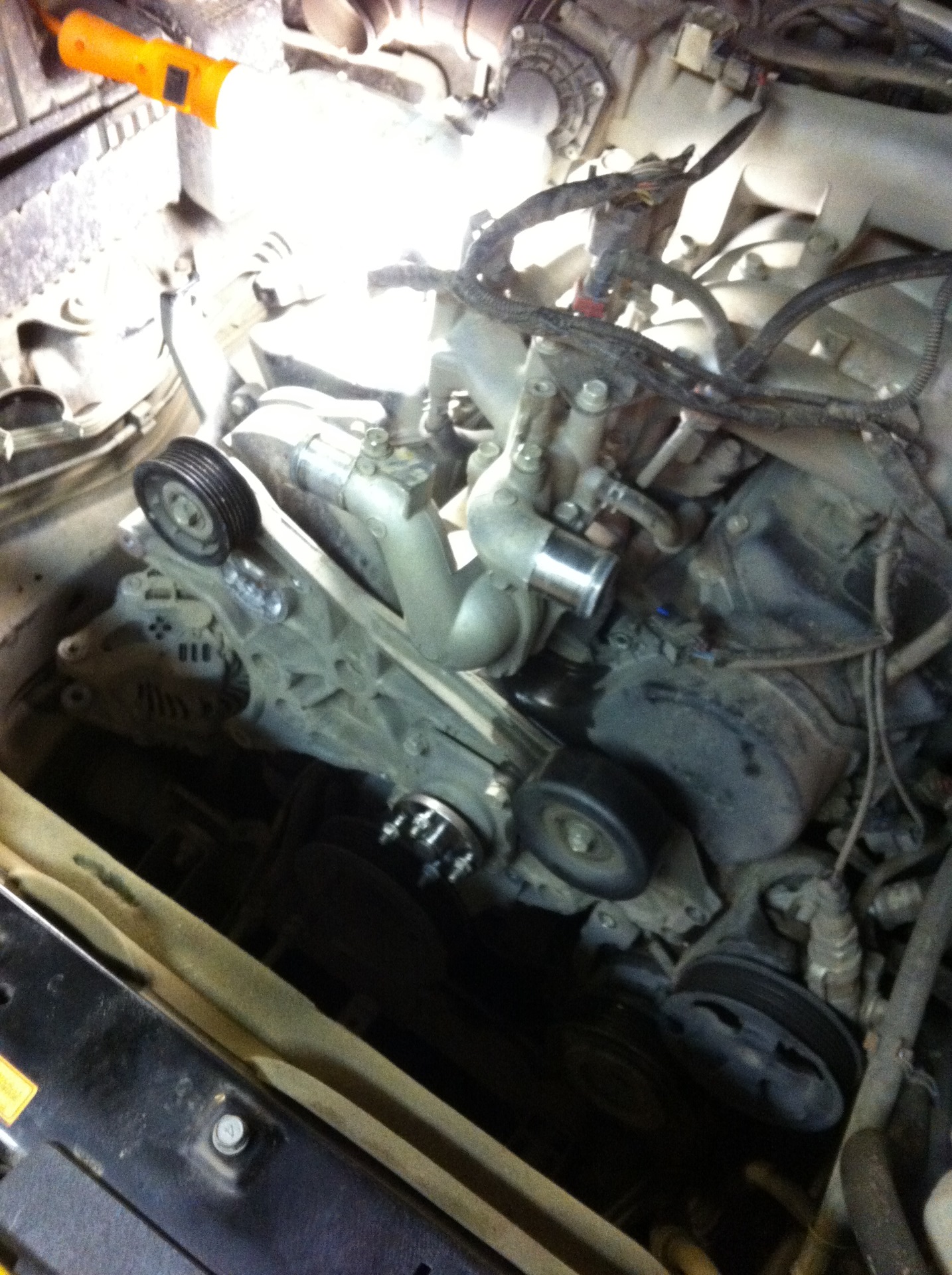

Выставляем метки перед снятием ремня
Метки штука важная…

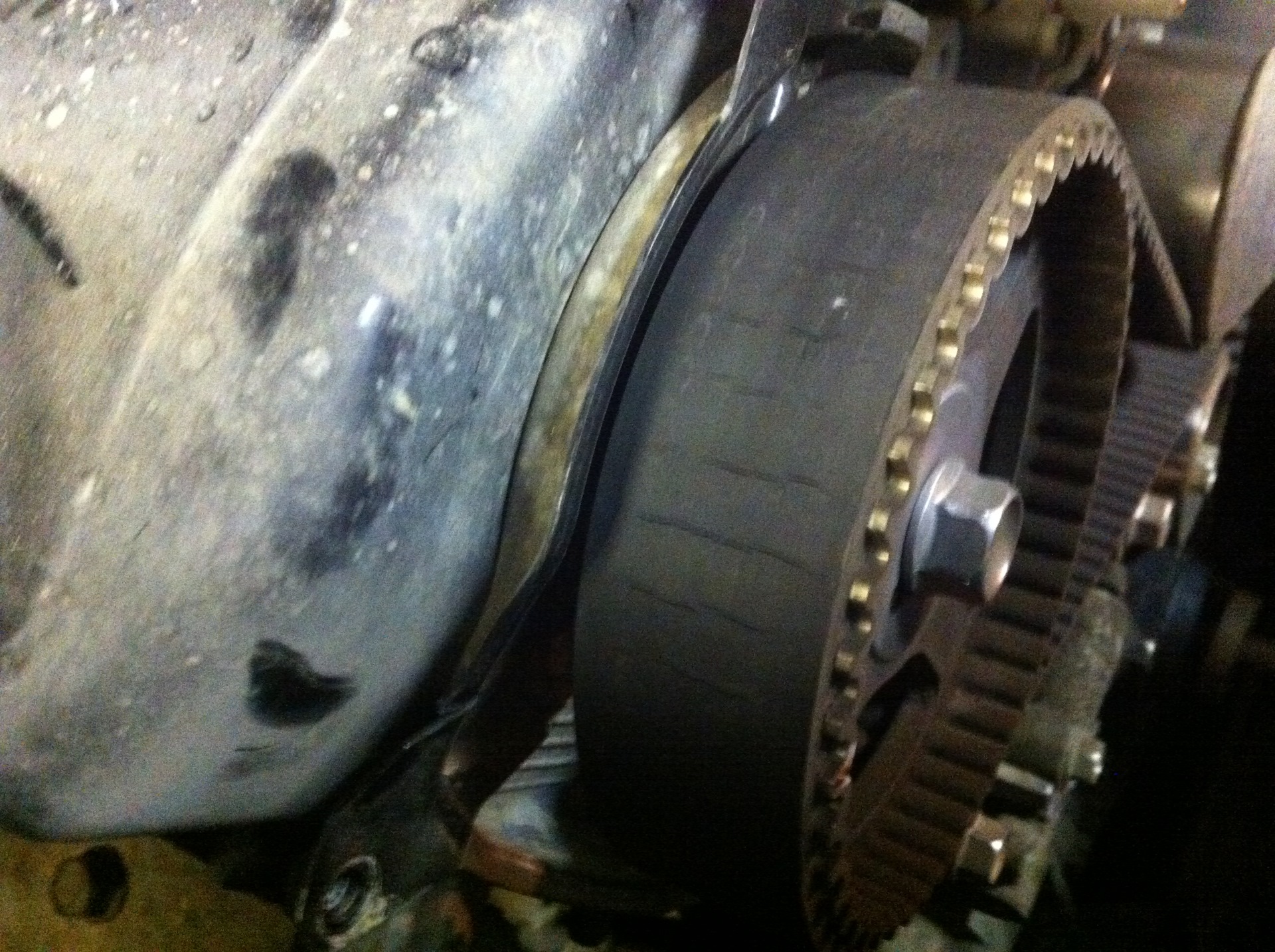

ремешок нужно сказать совсем уставший был…Вот что значит Север.перепады температур постоянно, машина больше стояла чем эксплуатировалась…
Куча барахла…

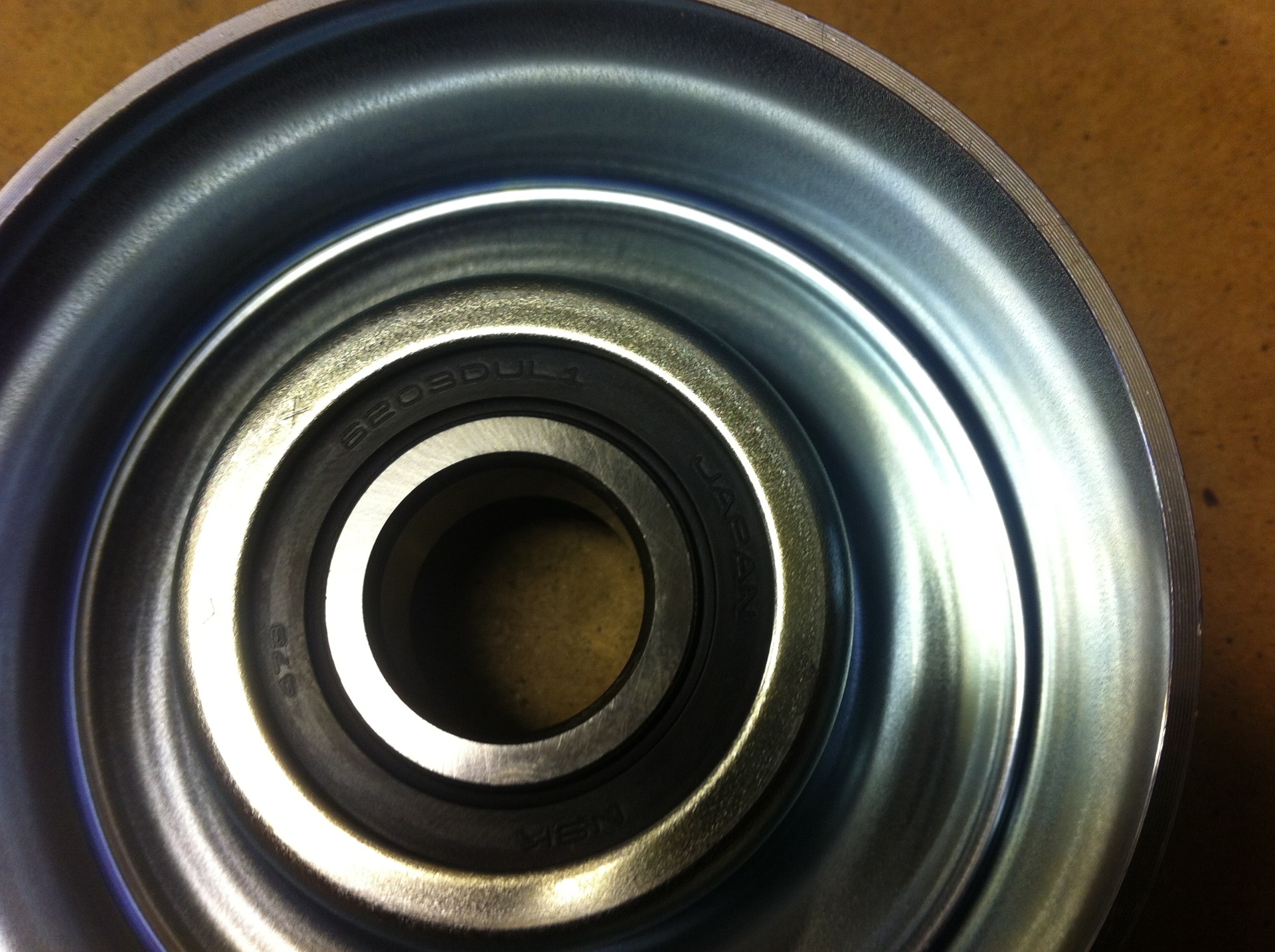

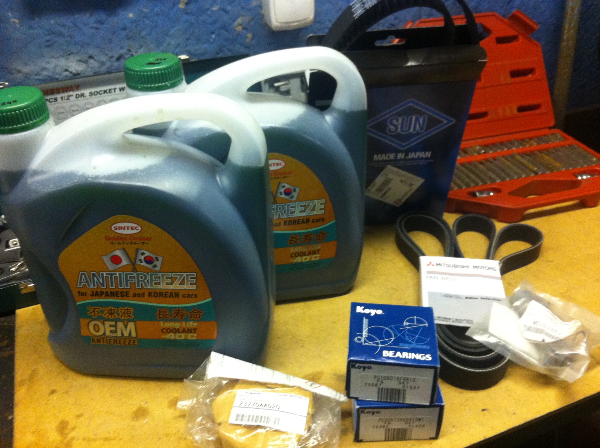

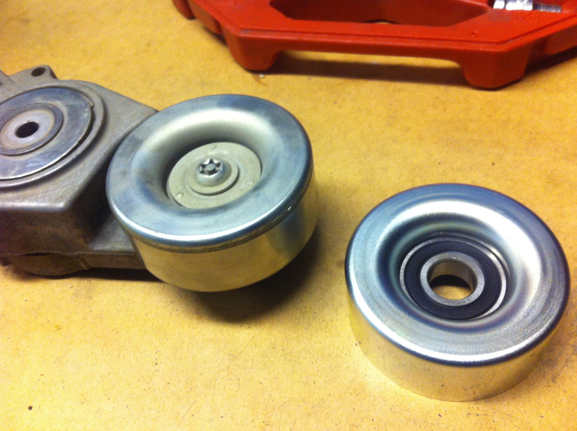

Заморачиваться с оригиналами не стал…Ролики Koyo ( они же в оригинале), ремень ГРМ SUN ( он же в оригинале), натяжитель родной, приводной ремень родной…не нашел замены…Антифриз из ближайшего авто магазина за 840р. Цвет зеленый…G11, кто что думает по этому поводу их проблемы…
С натяжителем на приводном тоже не стал мудрить… взял ролик от Субару…В аккурат как родной.специально штангелем мерял…

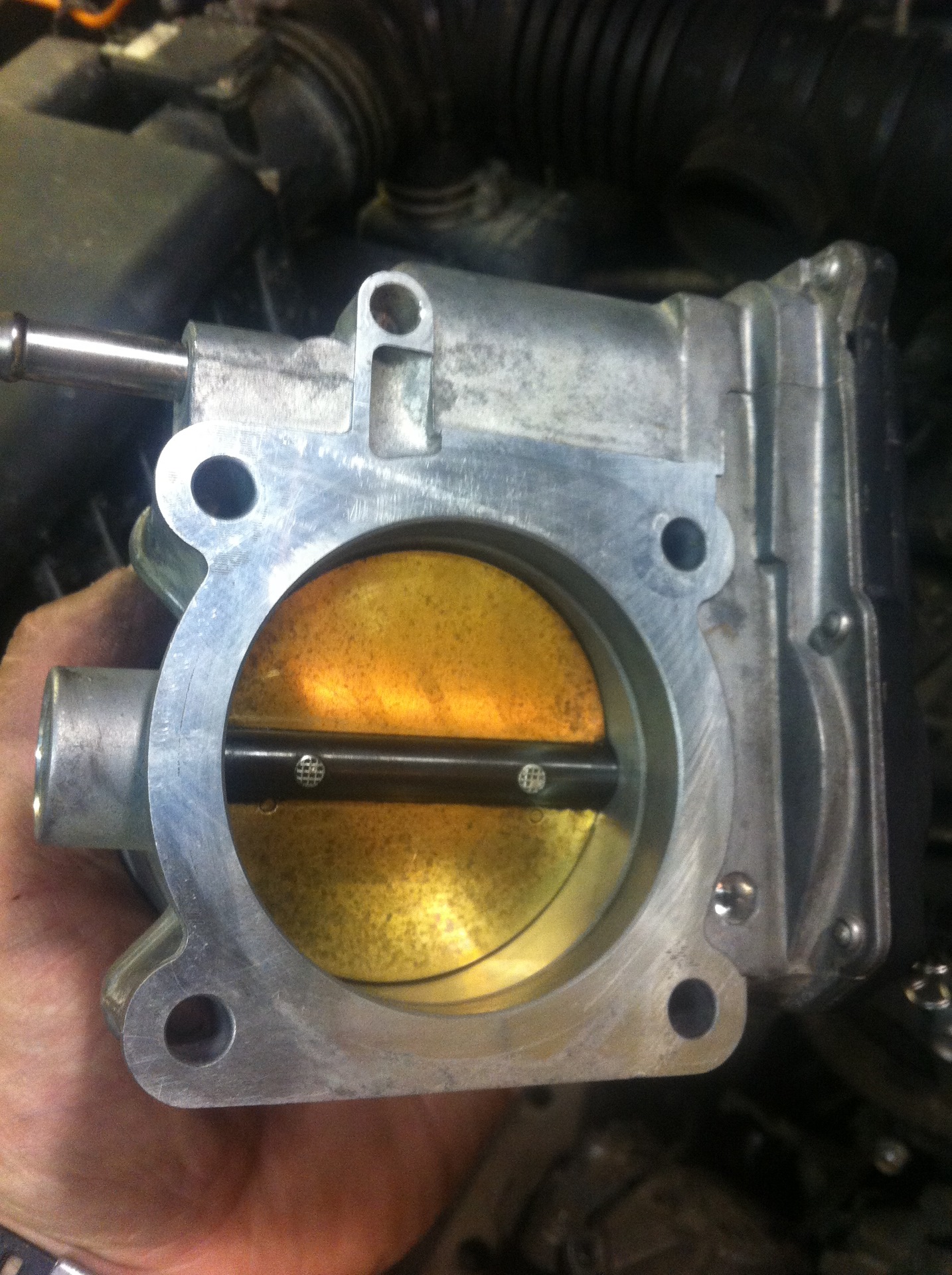

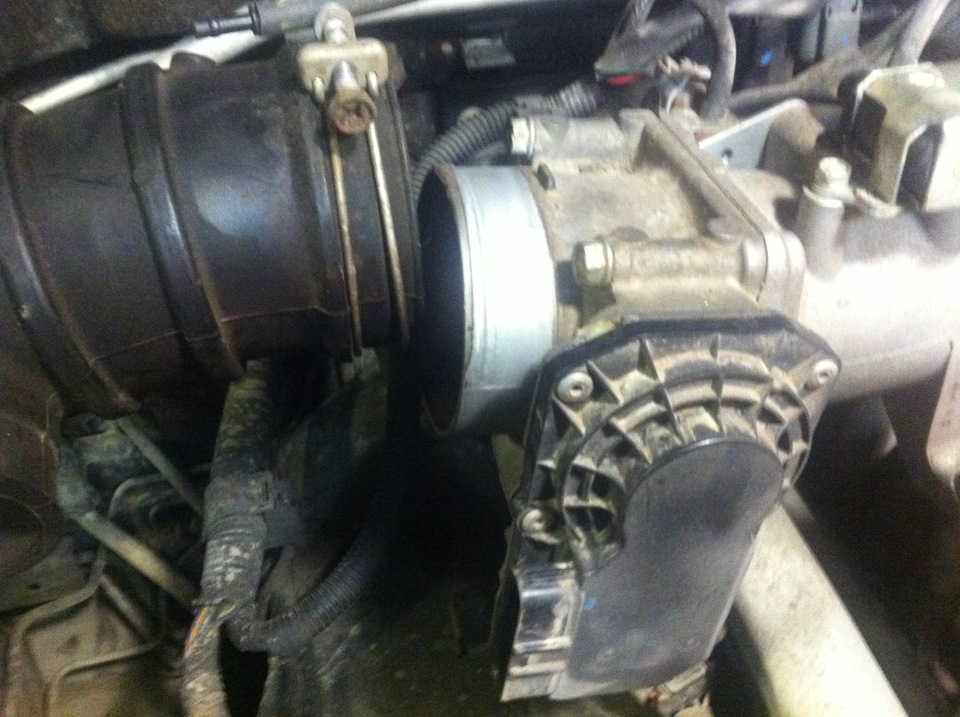

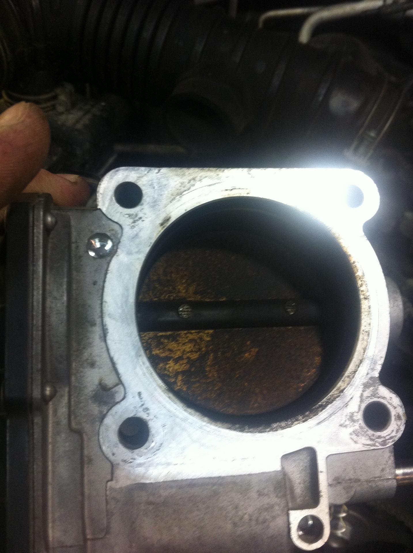

пользуясь моментом в ожидании запчастей — помыл дроссель…обороты на холостых начали плавать…свечки на очереди)))
Новый натяжитель, ролики и ремень! Важно…ролик натяжителя с эксцентриком.

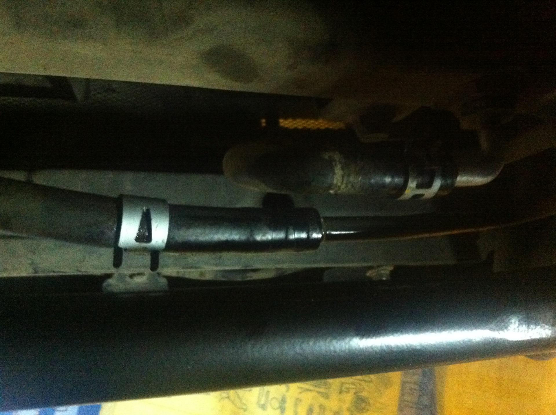

Шланги ГУР…под радиатором. при снятии радиатора шланги глушим болтом, а то масло тютю…
Чистый дроссель, что само по себе редкость.))
Собираем все в обратной последовательности…не теряя болтов…)))
А какой звук издавал этот гадёнышь? У меня затарахтело что то, где то спереди. С начало на холодную иногда, потом на холодную чаще, а сегодня просто трактор. Я в ах…е да ещё -20 на дворе.
Привет, компрессор совсем ахтунг снимать? не охота резать… еще вопрос — гур тоже снимать если компрессор откручивать? застучало тоже, думаю натяжитель посмотроеть. 7 тыщ назад менял все( в сервисе, счас хочу сам посмотреть чего они мне туда поставили )
Если не резать — то ахтунг полный! Там нужно пол подвески передней левой скинуть! ГУП не мешает! Обычно при замене ГРМ натяжитель не меняют! И зря! Потом бывает выстреливает, внезапно!
Не думай! Лезь и смотри! Все вроде доступно! День потеряешь! Зато сам будешь уверен! Возьми пивка! Парней собери! Я пока в гараже ГРМ поменял — три раза в магаз гоняли на такси)))))
Пошел посмотрел, отгрызан угол. Ничего пилить не придется))

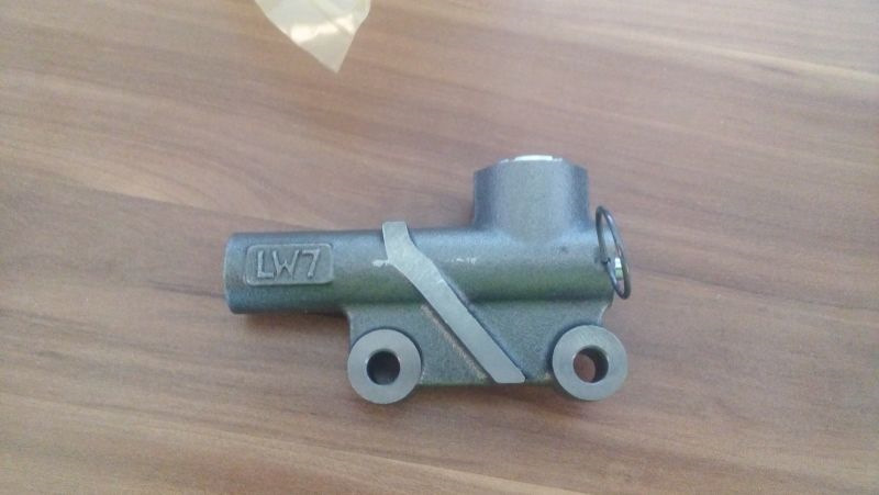

Парни привет! Если мотор 6G72 24-клапанный, то натяжитель можно ставить от HUNDAI, в 3 раза дешевле чем оригинал, а работает также! Проверено на Митсубиси паджеро спорт! А ценник на запчасти как то совсем не гуманный! У нас в два раза дешевле!
Я вот повёлся и купил. А крепёжные отверстия нифига не совпадают для П4. Он для МПС. Или я чего не знаю? :)

Отличная работа, молодец! Радиатор можно было не снимать, там места вагон))) Сколько раз на Монтеро менял ремень ГРМ, получалось без снятия. PS: Как то плохо выглядит ремень при пробеге 30к…

Скажите пожалуйста, чем удерживали шкив коленвала, когда его болт откручивали?
Газовым ключом!)))
Как якорь — напильником)?
По состоянию старого ремня ГРМ…пробег перевалил я думаю за 130000 км. (соточку спидометр смотан?!)
По состоянию ремня так и нужно подумать, но сканер не обманешь! Пробег реальный. Когда брал 27000т было, проверяли сканером. Да и бегал у меня перед носом все три года, дружище отдал!
Ремень такой потому что товарищ Разъебай! Зимой не грел как положено.ездил на работу 1,5км туда обратно, офисный клерк блин, и по пол месяца машина стояла потому что служебная есть! За три года умудрился прожечь ковер на вод стороне, и каблуками оцарапать панельку на АКПП…

а подскажите номер ролика от СУБАРУ
Subaru 23770-AA020
там в начале есть)))
Спасибо.
Спасибо! Интересная информация! А номер есть натяжителя от HUNDAI?
Hyundai\Kia 24410-39001 натяжитель ремня ГРМ
Действительно…похож, да и ставят его многие…на заметку. Спасибо!
не вздумайте брать. Ниже написал почему :)
Naatali

радиатор не обязательно снимать, там места и так валом!
У меня ремень такой порепанный был но на 114К

Только под радиатором шланги не ГУР, а охлаждения АКПП.
Да.лоханулся…я по началу полез проверять бачок ГУРа…думаю еще почему уровень на месте…а сегодня думаю — а красное то масло еще в коробасе…прогрел, покатался — посмотрел ---- чутка совсем ушел уровень…грамм 100 убежало когда трубки снимал… на сервисе сказали не париться…
Когда эту трубку снимаешь как раз сто грамм уходит)

А по поводу антифриза, с Вашего позволения все же, вставлю 5 копеек. Все верно, нам подходит G11 на доливку смело. При полной же смене лучше поискать сине-зеленый. Себе, взял для полной замены Liqui Moly 8849. Самое главное, что бы в описании было TL 774-C.
Согласен полностью…все магазины обошел — нигде именно-сине зеленого нет…или синий или зеленый))) Почитал составы — основа этиленгликоль.остальное присадки и маркеры! Переплачивать 1000-2000 за бренд не хочу!

Номер ролика от Субару не остался?
Себе ставил этот Subaru 23770-AA020 ролик грм
Именно он!
