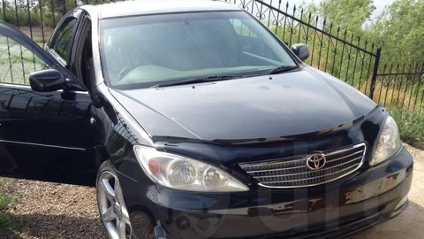

что делать? есть ли у кого опыт?как настроить или откалибровать можно ли отключить автозапирание дверей, и как?ими как сделать автоатпирание при остановке
у меня такое было на allion когда клемму скидывал…лечилось просто кнопку вверх и держи пока стекло не закроется, когда закроется то подержи еще пару минут и отпусти, потом нажми и так же вниз до конца и подержи пару секунд-так у меня обучались стеклоподъемники, только там они все 4 штуки были авто…а тут мож не так… У меня на камри авто работает и посте того как клемму скину
Добрый день . А подскажите пожалуйста … после замены двери водителя стекло подъёмник при авто упирается до закрытия и потом сам вниз опускается до половины…как отрегулировать?
попробуй "принудительно" вначале подними стекло до упора, подержи секунды три а потом полностью опусти вниз так же "принудительно" и подержи секунды три, должно помочь

авто открывание настраивал на авто сигнализации. тоже надоело постоянно открывать вручную)
Авто запирание — скорее всего настройка нештатной сигнализации
Спасибо
Попробую отпишусь
ага, давай
