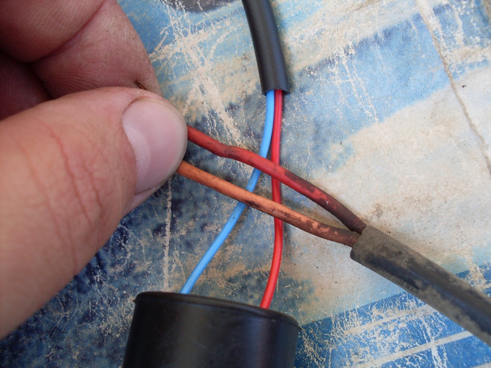

Вчера отказался показывать скорость спидометр, сегодня снял приборку, собрал схемку для проверки и о чудо, спидометр работает, проверил под капотом разъем — нормальный, ничего не окислилось и не отвалилось. Полез под машинку и увидел оторванные провода (я вчера на дороге проехал по какой-то железке, и был удар по днищу). Летим в магаз и покупаем проводку и датчик, ставим и наслаждаемся показаниями, а то как то стремно без спидометра и пищащего радар-детектора ездить :)

и ничего что с квадратным разъемом бывает на 6 и 10 импульсов а круглый только на 6 вроде?
ну мне нужен был на 6, но с квадратным разъемом не нашли в магазине, хотя раньше были у них
