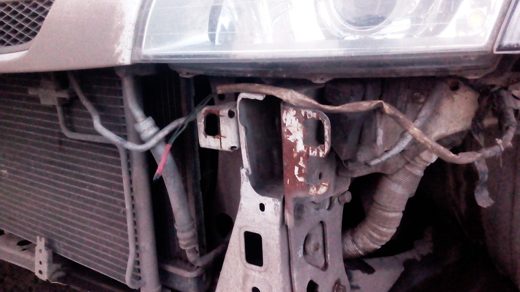

Полез, значит, я, откручивать старый бампер (промолчу про 4 нештатных самореза для крепления подкрылка к бамперу, ну у нас все так делают, тем более подкрылок дубликат…), вот лёг на землицу сырую, ключик с трещоткой и наконечником на 14 мм. И удача – угадал, откручиваю первую гайку справа за повторителем в бампере, начинаю откручивать и ключ проворачивается… Грани что ли срезаны? Подсветил фонариком, вроде нормальная гайка, но меньше первой и с шайбой, ех дол****ый кузовщик! Сменил наконечник ключа на 12 мм, открутил вторую гайку, и тут бампер провис О_о. Справа гайки закончились, хотя креплений у бампера по 3 болта под каждым поворотником, ладно бывает… Перебираюсь на левую сторону и тут снова загвостка – ключь на 12 мм не налазиет на гайку… Но мы то, уже, учённые! Беру ключ на 14 мм, и – Опа, а он большой ьО_о. Да е***** твоюж… Тут значит гайка на 13 мм., кузовщик что весь крепеж в ведро единое ссыпал и что достал тем и прикрутил?! Почему тогда справа только 2 гайки?! Ладно откручиваю одну гайку слева и бампер оседает на меня – О_о Три гайки вместо шести?! (дальше только душевные выражения в адрес ремонтника).

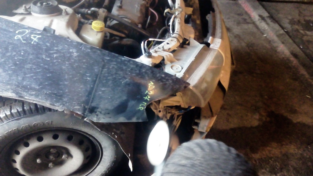

Значит снял и выкинул старый бампер, вешаю новый и тут просто Огромный Облом… Крыло то что приобрел я (правое) на замену битому отличается не только по штамповке под поворотник, оно еще и ниже чем на рестайлинге… Так что не покупайте крылья на рестайлинг от дорестайлинга, если не хотите всю морду авто менять.
Но дело то начато, без бампера ездить не красиво совсем, особенно когда новый бампер то есть… Берем болгарку и правим крыло, отрезаем нижнюю часть и вырезаем лишний метал под поворотник. Надо искать крыло от рестайлинга…
Т.к. нижняя передняя часть крыла правого срезана, то угол бампера провисал и я его закрепил самым диким методом – саморезами к подкрылку, ну как-то так…
