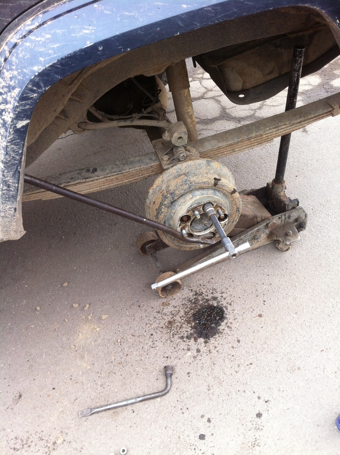

На следующий день поехал за комплектом резины. Проехал 2км и слышу сильный удар, машину аж подкинуло. Остановился посмотреть все ли в порядке. Видимых повреждений не видно. пытаюсь ехать, а машина отказывается куда либо ехать. Ну думаю вот тебе первый сюрприз. Грешил сначала на автомат. Но после включения полного привода, машина самостоятельно доехала до гаража. За что спасибо ей большое. Оказалось перестал работать задний привод. Приехав в гараж стал изучать, что же случилось.
Стал снимать заднее колесо. Гайки для колес открутил, они были новые. А проставка была прикручена старыми гайками и уже с немного сношенными гранями. Пытаюсь отвернуть а ступица крутиться. Пришлось вот таким нехитрым способом откручивать.
Спасибо советскому инструменту (:
Открутил и полуось вытащилась вместе с тормозным барабаном. Колодки вместе с с цилиндрами под замену.
Барабаны еще походят.
Снимем крышку на заднем мосту и видим такую картину
Масло такое ощущение что и не меняли…
Ну что же, мост запасной в наличии, будем собирать с ним.
