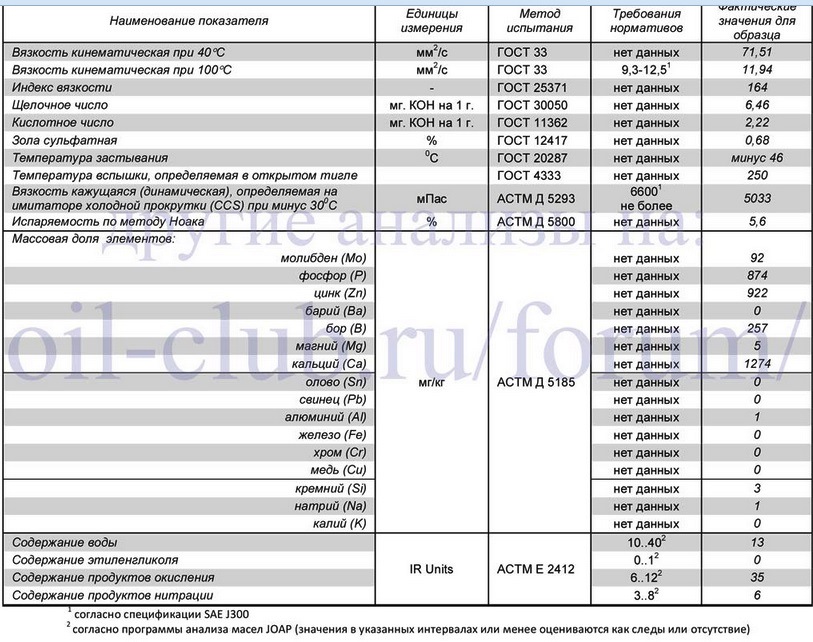

Я пошел другим путем и стал изучать химический состав масел, овладев более- менее начальными навыками я мог ориентироваться по качеству масла и мог легко определить хорошее масло от плохого, но скажу вам дорогие читатели одно важное замечание: — хорошее масло дешевым не бывает и как бы вам не рекламировали марку масла по низкой цене, знайте это развод, конечно же данное масло можно заливать в движку, но меж сменный интервал нужно будет уменьшить в двое…

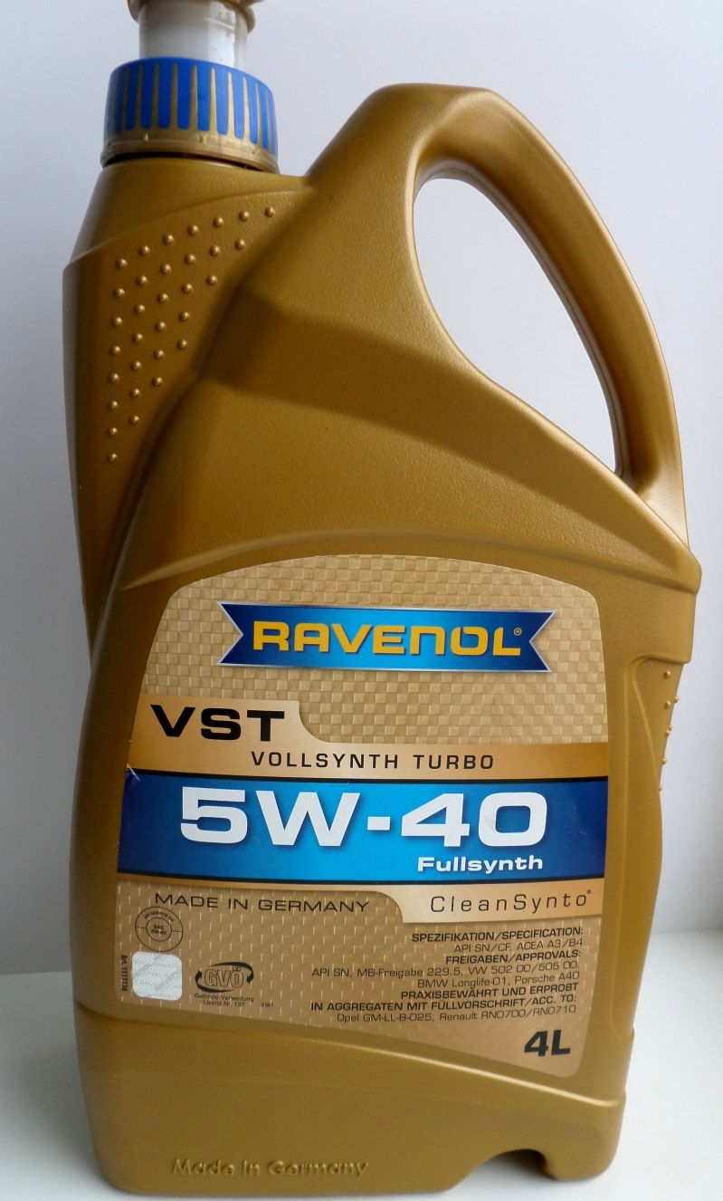

Мой выбор пал на немецкое масло RAVENOL VollSynth Turbo VST SAE 5W-40 «API:SN», отличное масло на основе ПАО, хороший хим.состав присадок, цена приемлемая за 4 литра 2900 руб. (4014835790193), так как мне в кашкай необходимо 4,3 литра, отдельно была куплена литровая канистра за 700 руб. (4014835790117), от курса доллара цена пляшет… А как же знаменитый мотюль спросите вы, но Motul тоже бывает разный и если кому интересно, то стоит брать 300ку с эстерами, но и цена у такого масла 1100-1200 руб. за литр…

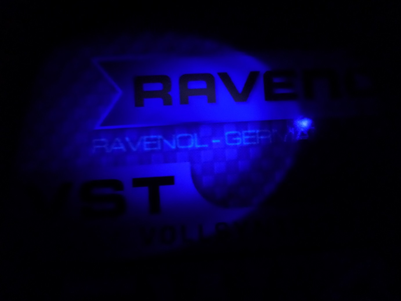

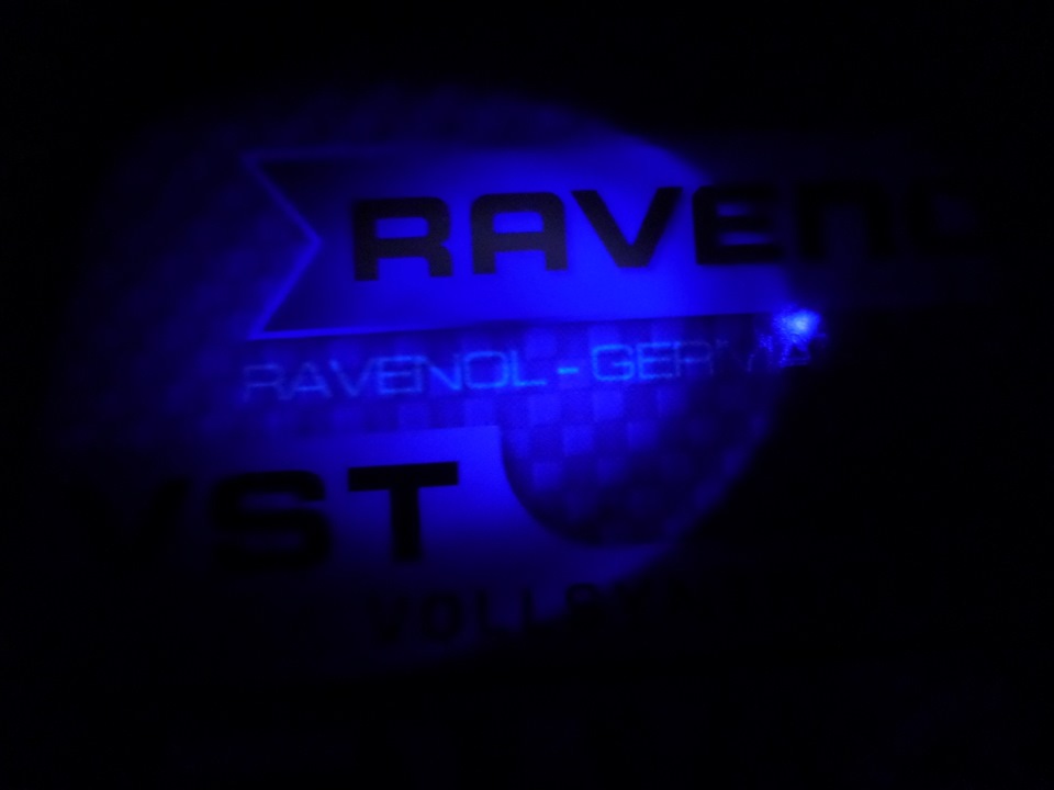

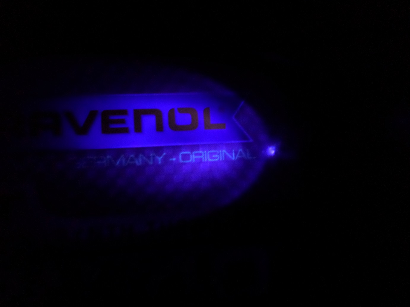

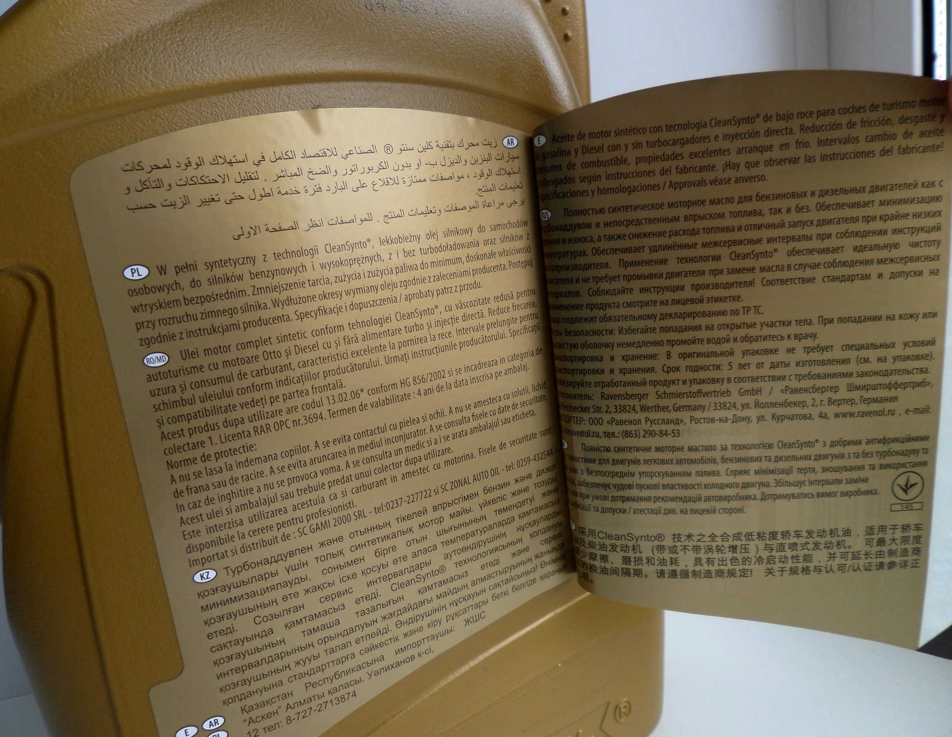

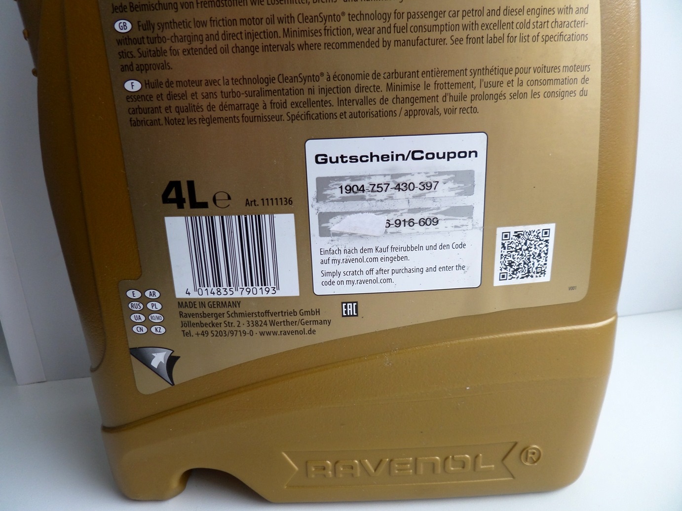

По словам производителя упаковка имеет четыре основные степени защиты: специальная крышка, защитный код который можно проверить на сайте производителя, голограмма, при направлении ультрафиолетовой лампы на канистру высвечивается логотип…
Смотрите фото моей проверки на оригинальность…

Подскажите, на литрушке тоже есть проверочный код?
К сожалению на литрушке только голограмма(((
snl
C 2016 года коды начали вводить и на одна литровых канистрах.

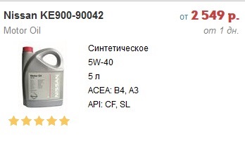

Почему официалы льют Nissan 5W-40, а не 30?
а что по Ниссаном скрывается — Тоталь? сейчас не факт.
Потому что после 100 000км гарантия тю-тю.
А до этого 40-ка должна защитить мотор.
В точку)))))

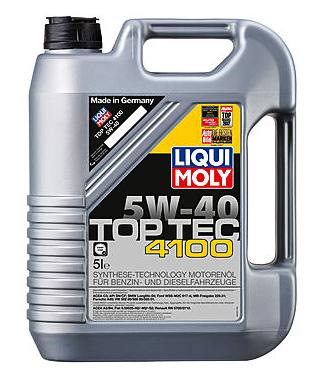

a LIQUI MOLY хорошее?
Если вы об этом масле то вот его характеристики "Liqui Moly Synthoil Hi tech 5W-"40" Неплохое масло, я уже в комментариях объяснил о некоторых показателях…или просто сравните с моей таблицей по равенолу…я его в свое время по мотюлю сравнивал, да незабываем об API- чем выше класс тем лучше.

Опишу как можно проще в среднем, что бы вы легко разобрались. А вообще идеального масла не существует, это как суп сварить добавляешь больше приправ (присадок которые уменьшают износ трущихся деталей) меняется другой показатель к примеру зона сульфатная становится выше, она же влияет на катализатор…повышаешь щелочное число…масло работает дольше, хорошие моющие свойства-обратная сторона…резиновые прокладки не выдерживают щелоч и изнашиваются.
Поэтому средние показатели хорошего масла:
Щелочное число от 9-12
Кислотное число от 2-3
Температура вспышки чем выше тем лучше от + 235 градусов и выше
Зона сульфатная (зависит от присадок) в среднем 1-1,7
Вязкость при мину 30С чем ниже число тем текучей масло, тем легче зимой пуск, меньше сопротивляемость и износ от 5000 до 4000 МПа
Вязкость при + 100 С в среднем 12,5-14 (масло при высоких температурах не должно быть сильно жидким и при высоких температурах стекать со стенок в картер)
Температура застывания — чем ниже температура тем лучше, ну в среднем хорошие показатели от минус 45

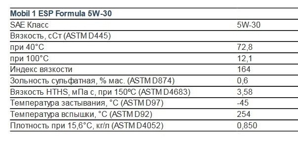

Всем здрасте. А я вот тут по акции приобрёл MOBIL 1 ESP Formula 5W-30 4 л х 2 шт за 1800 рубликов каждую (была цена 3400).
Характеристики:
Mobil 1 ESP Formula 5W-30
SAE Класс 5W-30
Вязкость, сСт (ASTM D445)
при 40°C 72,8
при 100°C 12,1
Индекс вязкости 164
Зольность сульфатная, % мас. (ASTM D874) 0,6
Вязкость HTHS, мПа с, при 150ºC (ASTM D4683) 3,58
Температура застывания, °C (ASTM D97) -45
Температура вспышки, °C (ASTM D92) 254
Плотность при 15,6°C, кг/л (ASTM D4052) 0,850
Что скажите?
Ну что сказать, производители скрывают щелочное число и вязкость при — 30 С…пытался в интернете поискать что бы вам поподробней информацию дать…но увы… как у вас. Что имеем: температура вспышки +254 это очень хороший показатель, я бы сказал лучший — это говорит о том, что масло при попадании в цилиндр не будет сгорать, а значит не будет угара масла (расхода), они пишут что зона сульфатная 0,6 (да, чем ниже зона тем безопасней для катализатора), но это означает так же, что мало присадок, в среднем зона от 1 до 1,7 должна быть. класс API CF (очень плохое! для движков аж 1980 г. выпуска!, последний класс CN как у моего масла означает для движков 2010 г. выпуска. подробней здесь www.motul39.ru/article/quality_class_api Нет индекса вязкости при минус 30 С, чем он ниже тем легче движку масло в мороз прокрутить(низкая сопротивляемость-а значит низкий износ) — хорошие показатели от 5000 до 4200 МПа, и последние, где же это щелочное число? должно быть для хорошего масла от 9 до 12, в простонародье живучесть масла при нашем хреновом Российском бензине, чем ниже число тем быстрее умирает масло и тем чаще его менять нужно, но и выше 12 не должно быть, а то начнет резиновые изделия в движке разъедать.
Вот это пишут на сайте:
Mobil 1 ESP Formula 5W-30 имеет следующие одобрения производителей оборудования к применению
BMW Longlife 04
MB-Approval 229.31
MB-Approval 229.51
Volkswagen (бензиновые/дизельные двигатели) 504 00/507 00
Porsche C30
Chrysler MS-11106
Peugeot Citroen Automobiles B71 2290/B71 2297
Mobil 1 ESP Formula 5W-30 превосходит следующие требования или соответствует им:
ACEA C2, C3
API (соответствует требованиям моторных методов) SM / SN -------вот это
JASO DL-1
Mobil 1 ESP Formula 5W-30 обладает следующим уровнем свойств согласно данным ExxonMobil:
API CF-------и вот это
Volkswagen (бензиновые двигатели) 502 00 / 503 00 / 503 01
Volkswagen (дизельные двигатели) 505 01/ 505 00 / 506 00 / 506 01
Все двигатели VW, кроме двигателей с насос-форсунками Unit-Injector/Pump-Duse TDI без обслуживания с длительными интервалами в режиме Longlife-Service и без сажевых фильтров DPF, изготовленных между 1999 и 2003 годом, и двигателей моделей R5/V10-TDi до 2006 года
И как понимать выделенное.

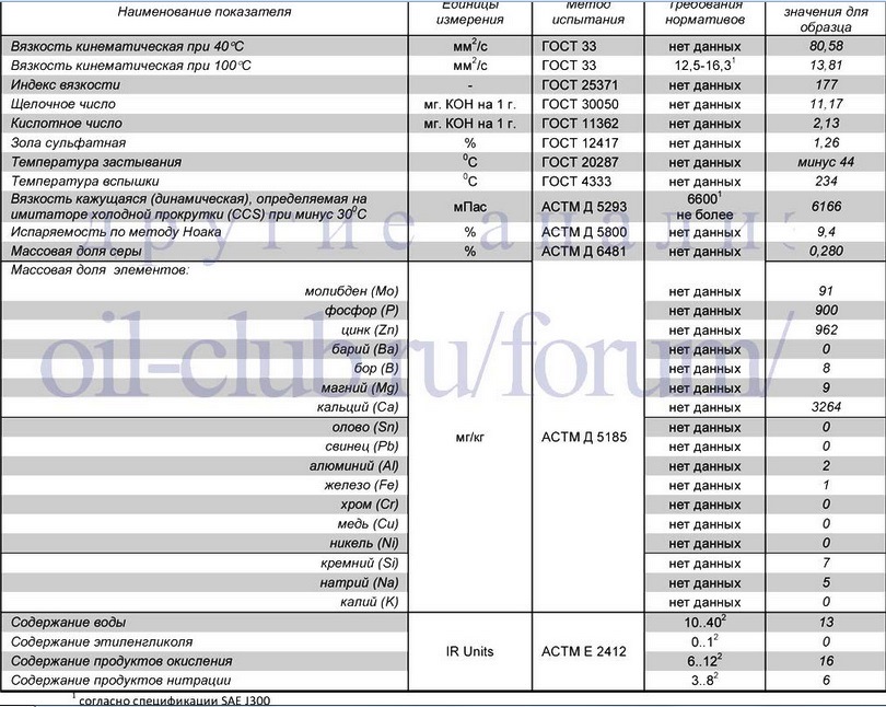

Да Api — SN.отлично! Еще есть подсказка форумы по маслу, где люди делают независимую экспертизу и выкладывают ее… Но, то ли от партии масла зависит, то ли от года выпуска, но показатели часто разнятся…я вот тут подсмотрел .www.oil-club.ru/forum/top…sp-formula-5w-30-svezhee/ Хорошее масло. Щелочь только подкачала и судя по зоне сульфатная меньше присадок.
Не помню, где то читал, как бы не здесь, на сайте, что зависит от производителя, если Suomi, как бы не очень хорошо, вот на эту тему ссылка: www.oil-club.ru/maslo-mobil/
Но теперь понятно, а я все не пойму на форуме одно и тоже масло, а показатели в разы иногда отличаются…А оказывается разные производители. Спасибо за подсказку ;)
Вот так и находится истина. )). Пока наездил на этом масле где то 4 тык. Изменений после оригинала (ниссан 5w30 в жб www.drive2.ru/l/6428533/) нет. Вот так и находится истина.

Отдай обратно где взял. Расход на нем большой топлива, шума больше, расход на угар тоже не маленький. Я такое лил в ауди себе, а она у меня дизель. То, что сейчас лью в 100 раз Луше
Обоснуйте, то что вы льёте что то, лучше. И что же это что то, секрет что ли. См. выше — Пока наездил на этом масле где то 4 тык. Изменений после оригинала (ниссан 5w30 в жб www.drive2.ru/l/6428533/) нет. Ни увеличения расхода бенза ни угара масла пока.
На маленьких объемах не так заметно. Я лью REPSOL elite long life 5w30 допуск 50700/50400. Замена каждые 15000. Дизель 3.0. Пробег на данный момент 158000. В под клапанной крышкой все блестит как у кота яйца. Если коротко, ездил на кастроле, шеле, Мобиле1, Мотюле. Не одно не понравилось. По сравнению с мобилом меньше расход, расход на угар меньше, мотор тише работает интервал замены увеличен. Ауди уже не первая, пробег в год составляет более 60 тыс км. В борт журнале есть записи по маслам и машинам в которые данное масло заливается

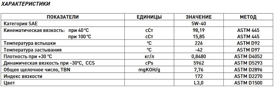

Я остановился на TOTACHI "Grand Touring Fully Synthetic SN 5W-40"
накатал на нем уже почти 10.000 км. Полет нормальный
Без обид, но уступает равенолу)))) По чем брал? Характеристики твоего масла (фото)
2050 за 4 литра + 600 за 1 литр
Цена- качество соответствует! Все нормально! Я 2900 руб за 4 литра отдал + литр докупал отдельно.
