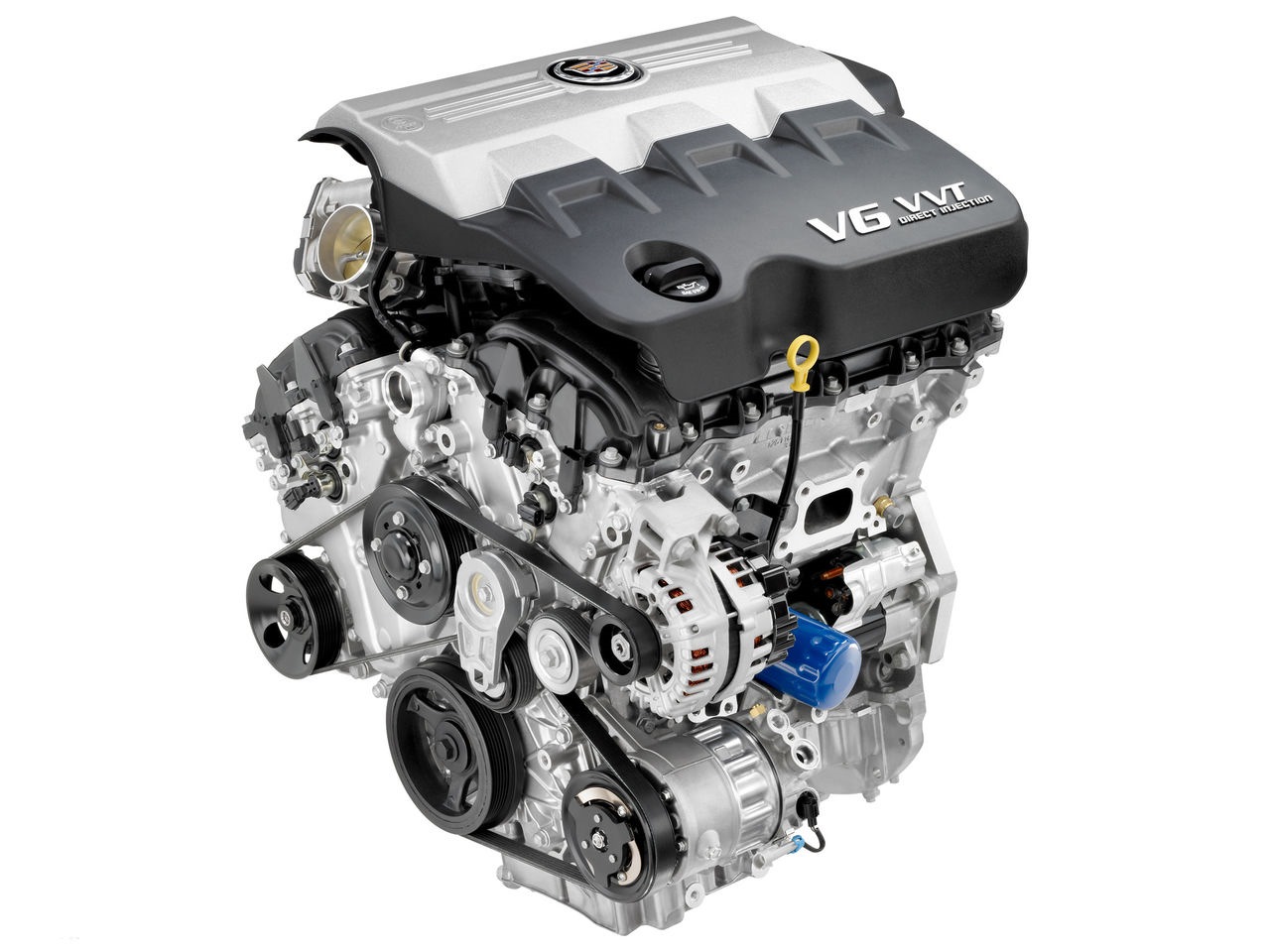

Не смотря на вроде бы свежесть двигателя и его модели, относительно "небольшую" мощность для 3 литров, не обошла нас проблема с цепями и соленойдами, благо все уложилось в гарантию и пришлось заплатить только за итак необходимую по сроку уже — смену масла. Надо заметить, что в отличии от ситика показания к замене цепей были только ошибка которая один раз появилась и пропала с концами, двигатель работал идеально тихо, когда на ситике движку колбасило просто адски))) Стоит знать, что если тянуть с этой ошибкой на SRX, то концом накроются и распредвалы, замер которых обязательно производится при смене цепей, т.к. мы не тянули, они были в идеале и не требовали замены.
