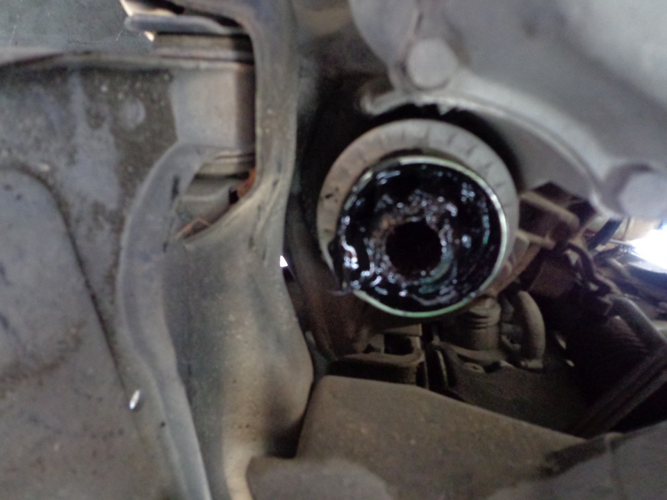

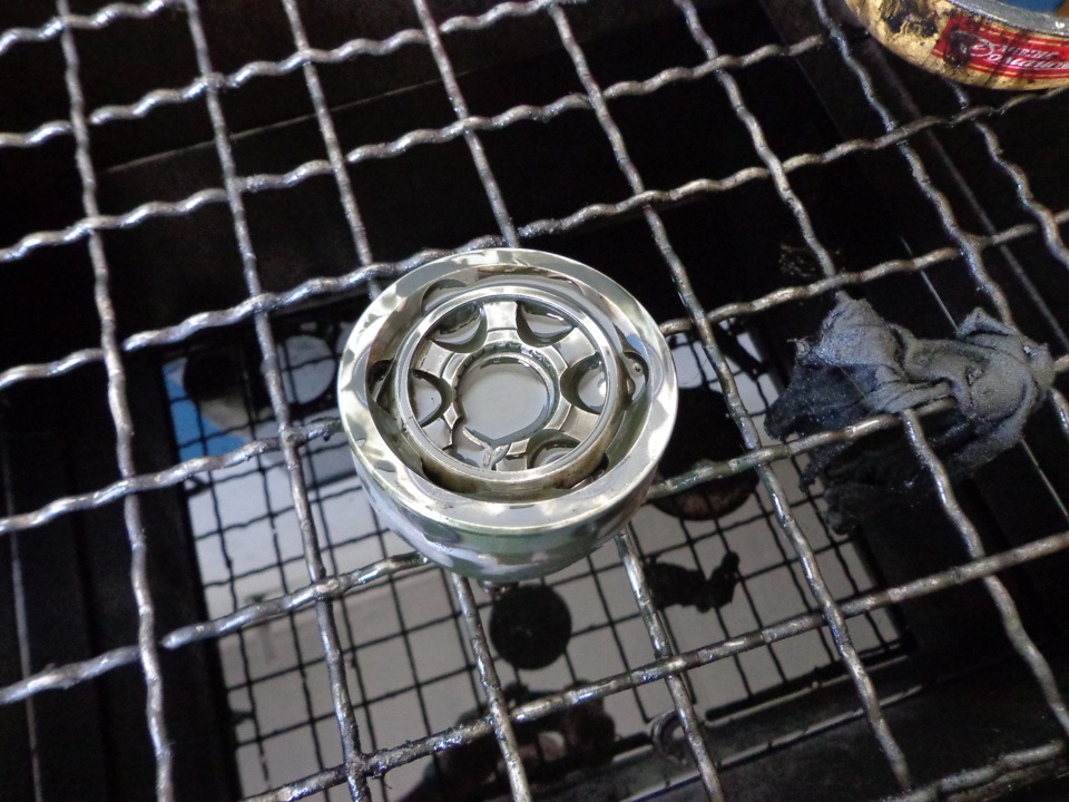

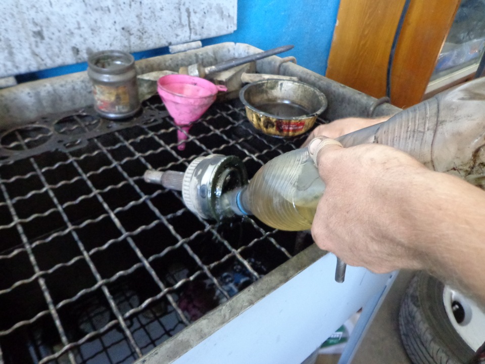

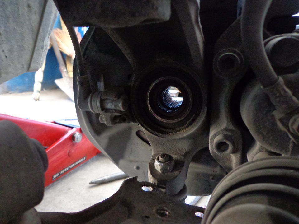

В прошлом году я смотрел пыльники — они были идеальные, но после этой зимы резина очевидно претерпела устаревание и я переживал, что какой-то пыльник может порваться ДО того, как я соберусь их поменять. Внутренние пыльники выглядят неплохо, но если уж заморачиваться — то однозначно менять все.
Ремкомплекты пыльников покупал немецкие из доступных на авторынке.
Запчасти на фото: 51S03
Основные этапы работ.

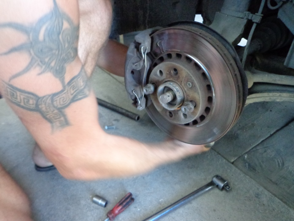

Здравствуй. А подскажи пожалуйста как снять шрус на коробке внутренний, либо же можно не снимая шрус поменять пыльник? Спасибо
Насколько я помню, там сам вал высовывается из внутреннего шруса, надевается пыльник и вал вставляется на место. Не помню никаких проблем с этим.
Ок спасибо

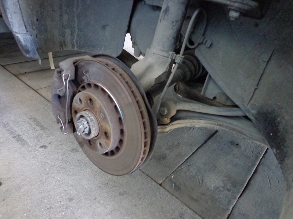

на сколько гайка там у ступицы? f-a.d-cd.net/8bdb1cu-960.jpg
Спасибо тем кто поможет ))
С20NE — гайка на 30, головка длинная нужна.

Я у ступицы 3 винта шаровой опоры открутил (У тебя отверстия для них на 15 фото) и она из-за пружины амортизатора она ушла вниз. Пыльник сменил-теперь не могу поднять ступицу до шаровой. Как ты ее на место одел то?
Или я не понял, или ты открутил что лишнего — оно вроде всё свободно висит, конечно стойка растягивается, но и рычаг вниз отходит. Я пометил фотку "В свободном вывешенном положении" гдето в середине, как у меня висело.
Я недавно менял правый рычаг, там уже подругому — шаровая вклёпана в него и идёт как одна деталь, вот с правой стороной пришлось стукнуть пару раз, чтобы снять с верхнего болта крепления шаровой, а не с этих трёх, но тоже не проблема.
Не надо ступицу поднимать. Рычаг вниз.

Тоже пару дней назад хотел заменить пыльники-левый внешний порвался. Так гайки ступицы открутить не смог-приржавели.
Не исключено, что можно открутить ключом с рычагом взять (зафиксировать диск, шпильку снять) то гайка открутится, всё-же это ей будет легче, чем сломаться. А потом новую гайку купить со шпилькой.
Я рычаг с метр длинной уже пробовал и весом 80 кг на нем стоял, и даже пытался попрыгивать. Ничего не вышло. Думаю в шиномонтажке может открутят мне, у них же есть специальные ключи, то ли пневматические, то ли электрические…Как думаете, смогут?
