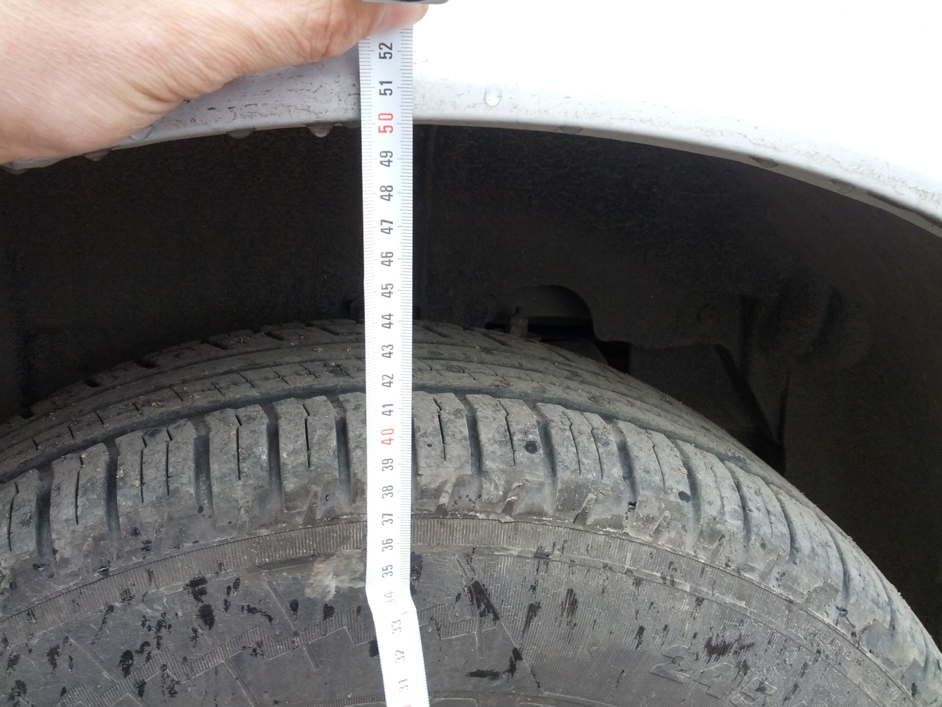

Несколько раз поступали вопросы о том, насколько просели и как ведут себя установленные пол-года назад пружины от Land Rover KILEN 29051 на заднюю ось ПЕПЕЛАЦА (подробности установки и выбора ТУТ).
Спустя пол-года эксплуатации могу сказать: пружины работают на ОТЛИЧНО! Проседание было спустя три месяца с момента установки около 0,5 см и высота от центра ступицы до края подкрылка составляет 54,5 см. слева и 53 см. (как и было сразу) справа. Недавно, спустя ещё 3 месяца, сделал повторные замеры — результаты те же!
Сегодня вспомнил и решил документально запечатлеть рабочий момент из жизни ПЕПЕЛАЦА.

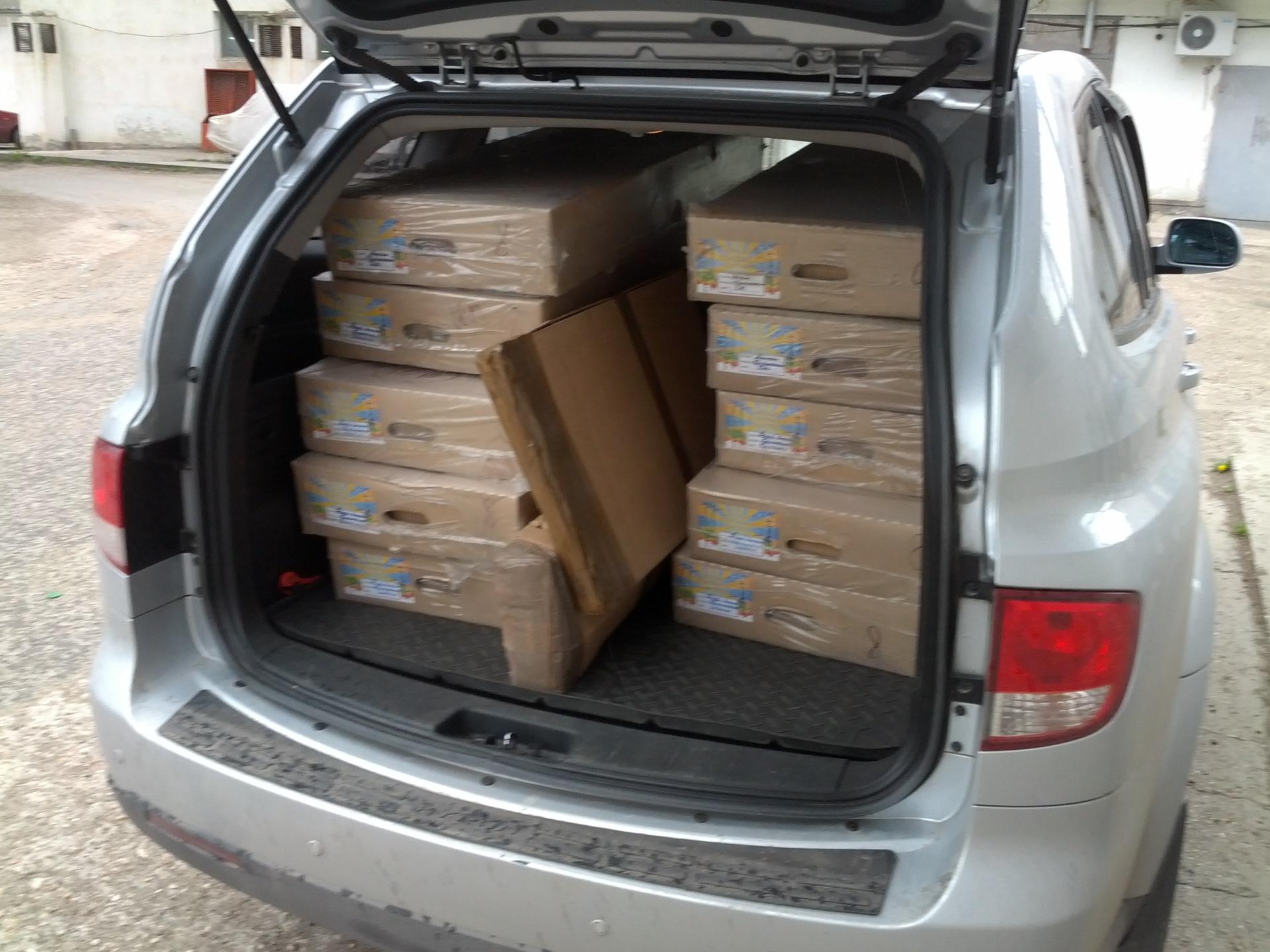

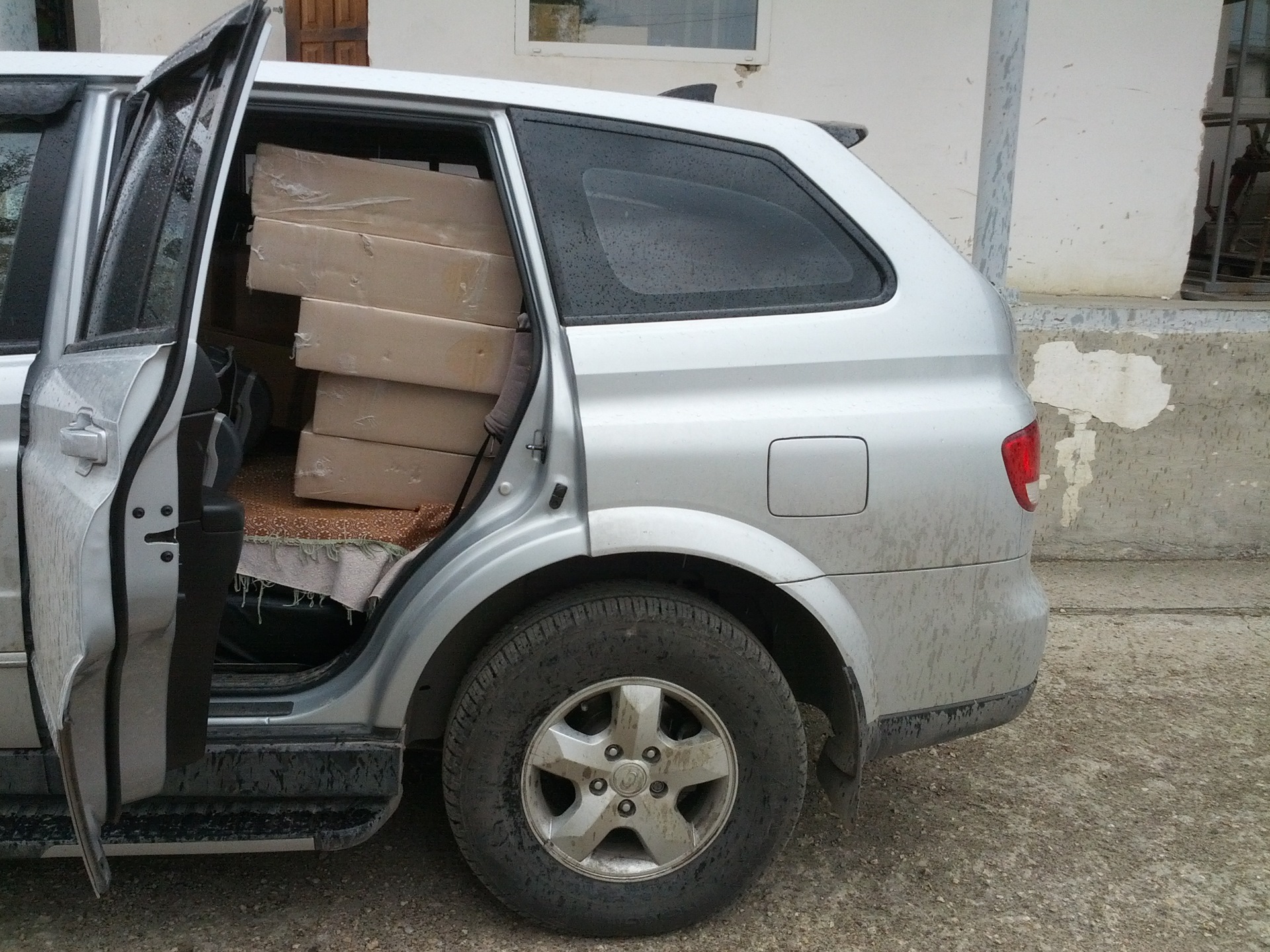

Практически ежедневно я перевожу по городу товар, вот и сегодня была большая доставка.
Внимание: итоговая масса груза составила 400 кг!
При этом высота от центра ступицы до крыла составила 50 см. слева и 49 см. справа.
Считаю результаты замеров очень приемлемыми.
Загруженное авто идёт очень неплохо и на кочках и ямах чувствует себя практически идентично ненагруженному.
Всем бобра и хорошей подвески!
