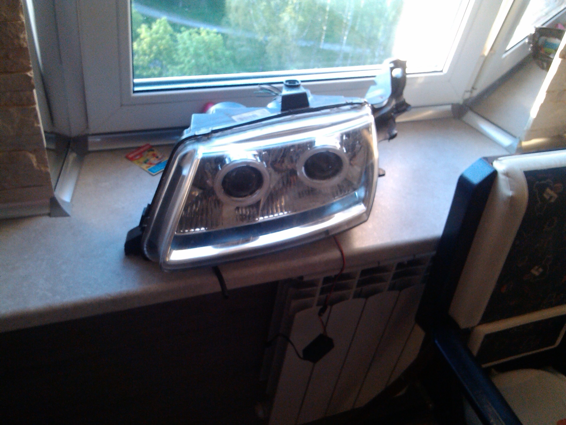

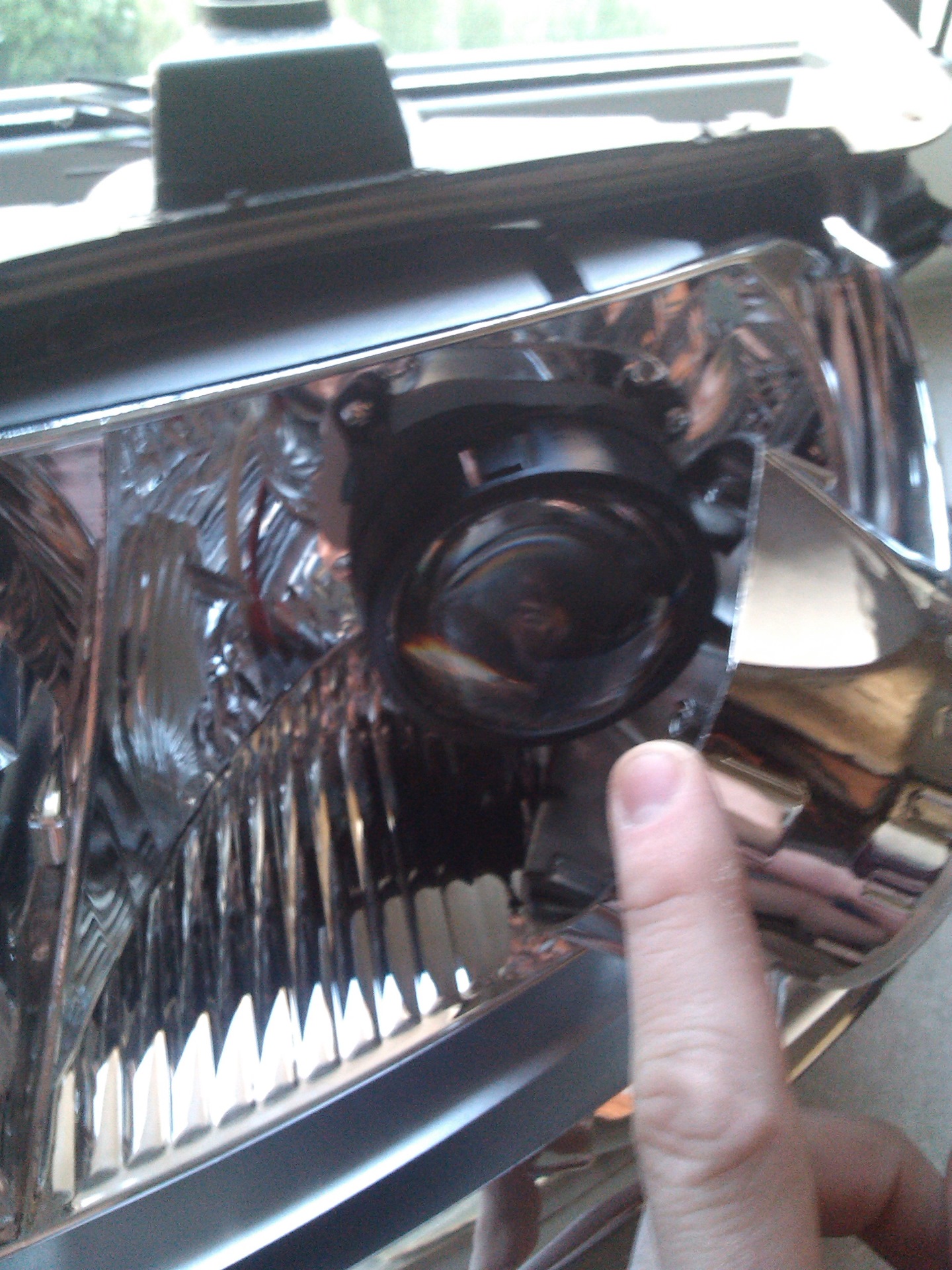

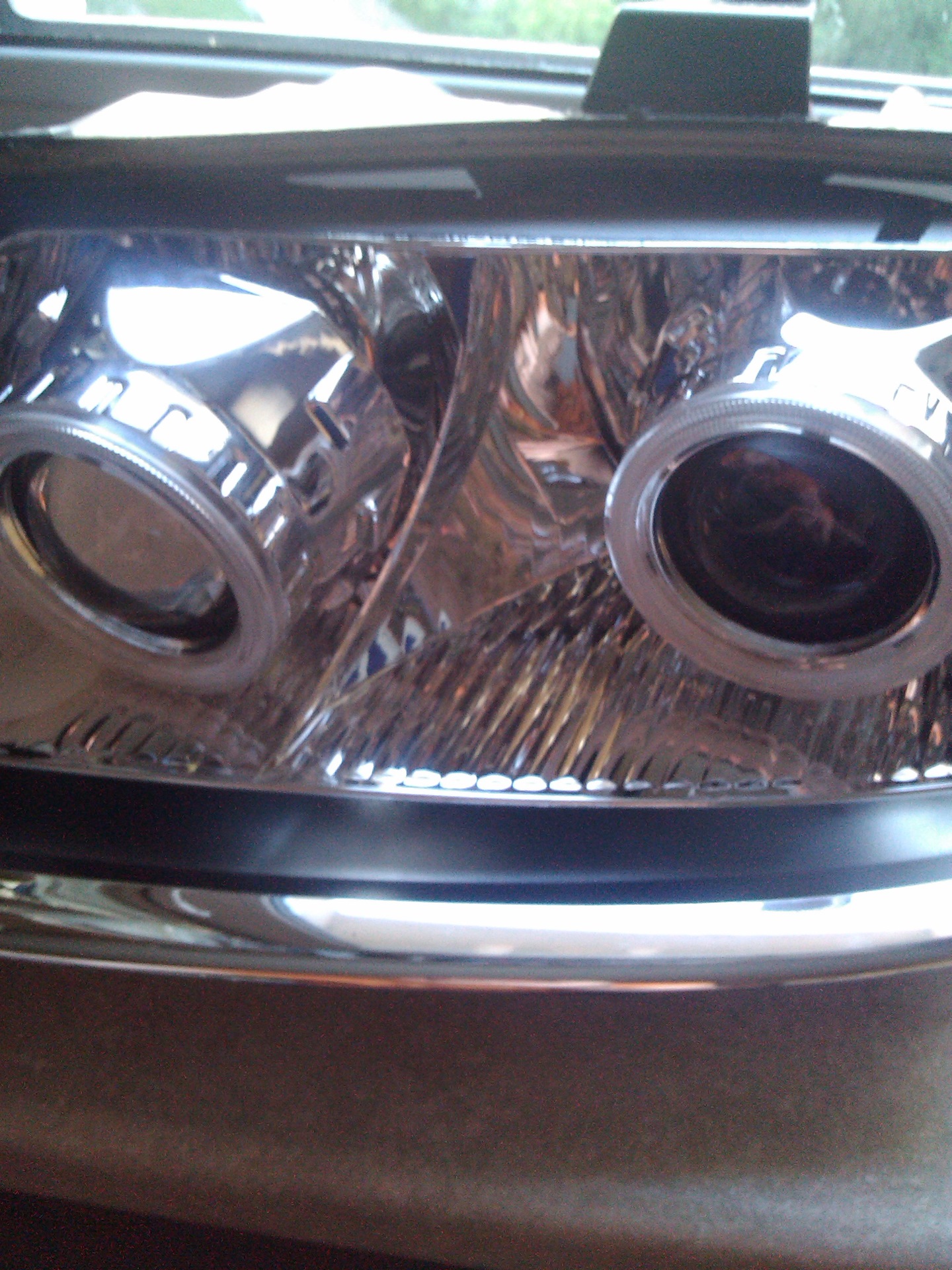

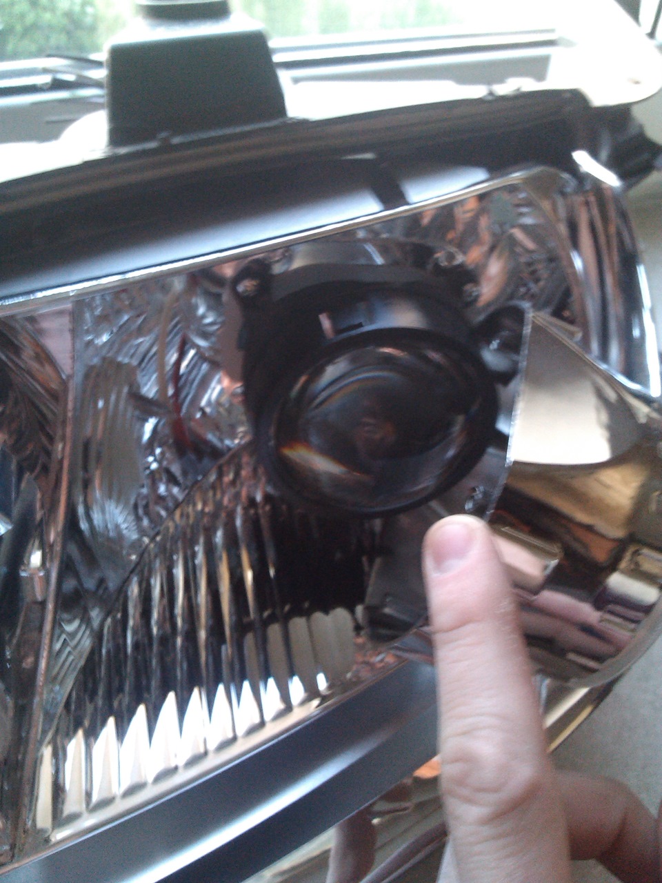

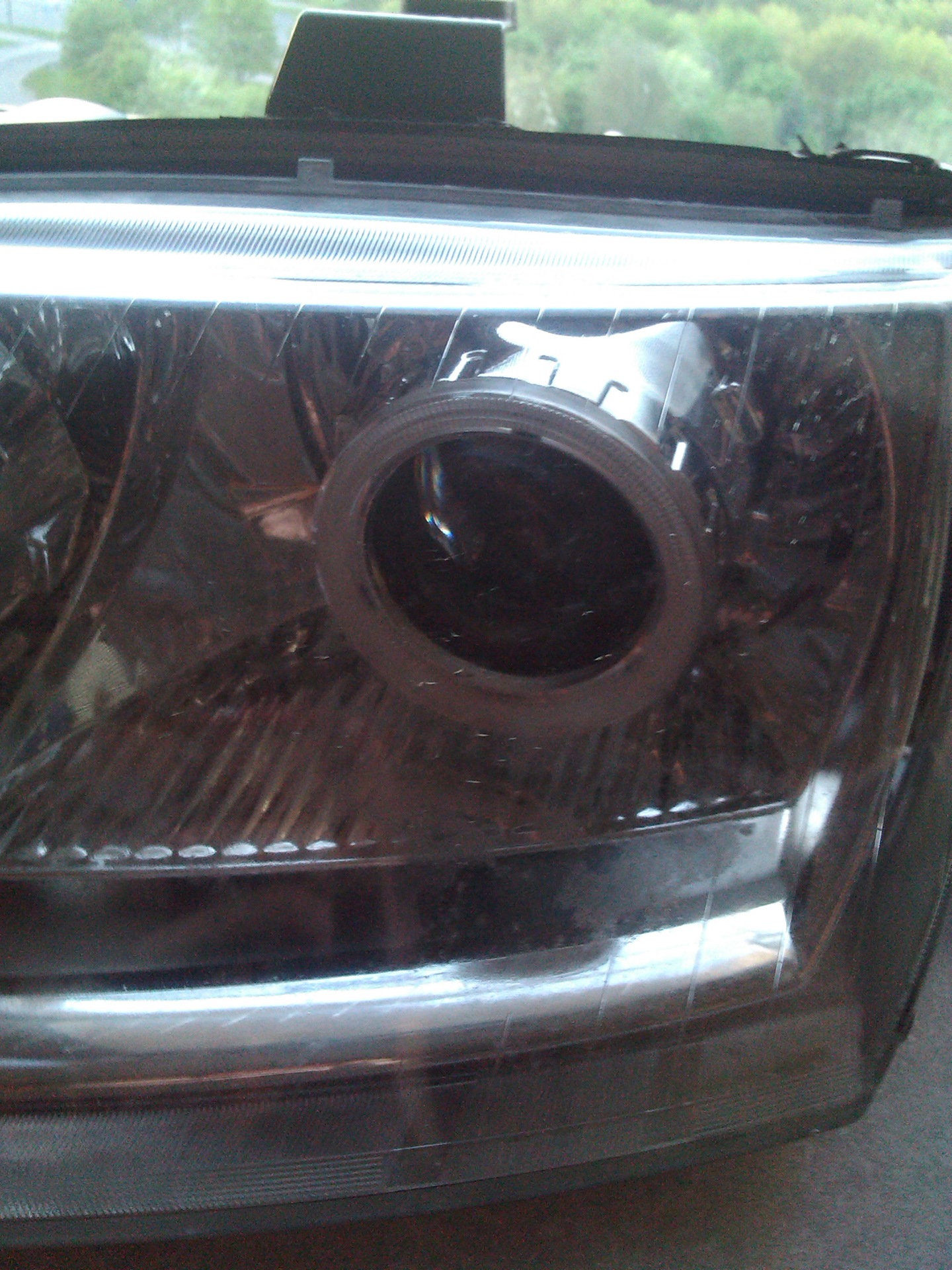

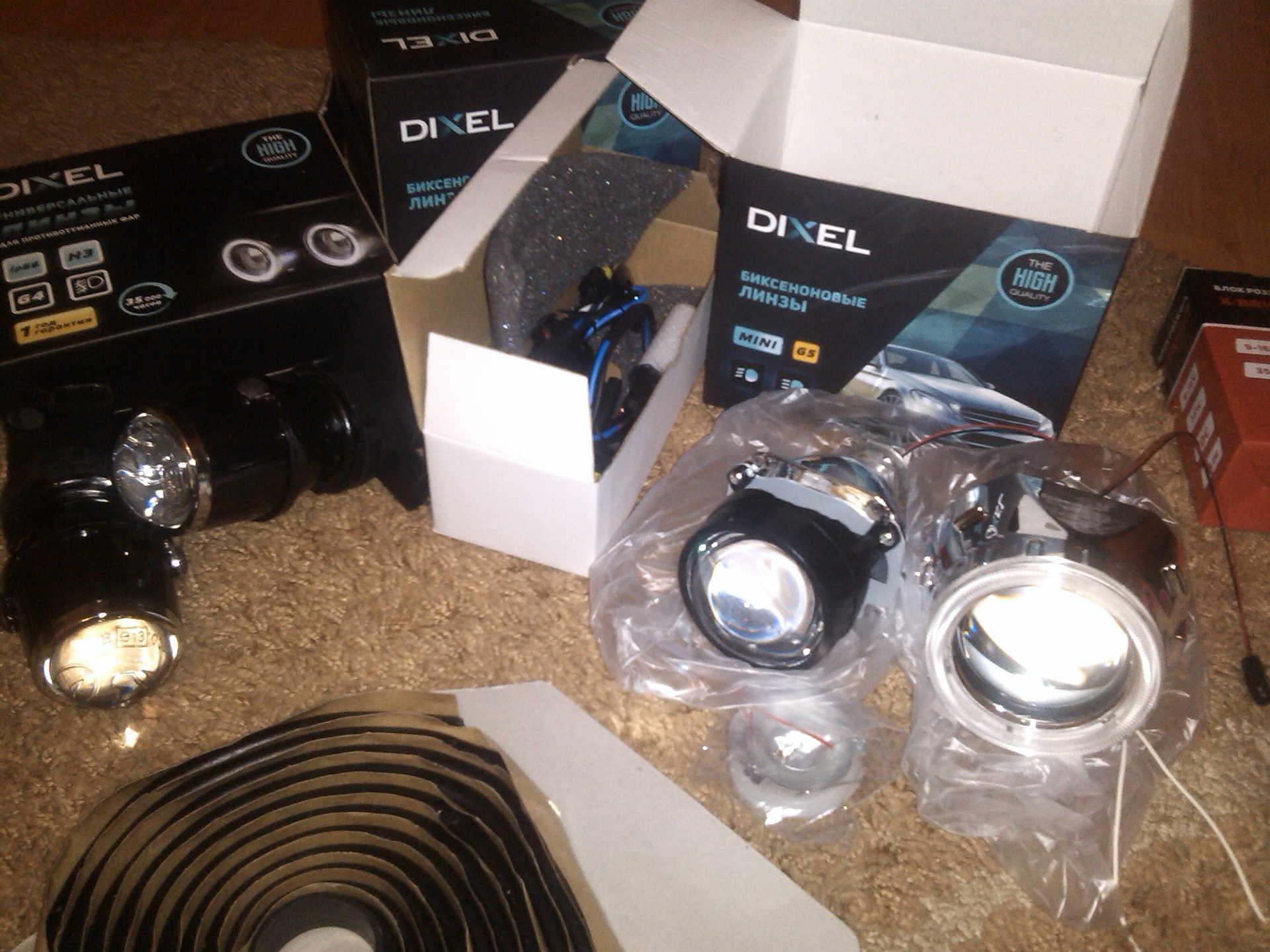

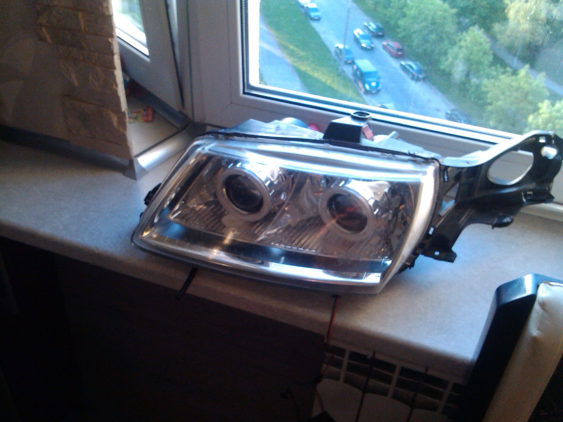

Короче надоел мне родной биксенон. Хочу взять обычные галогеновые фары и установить в них по 2 биксеноновые линзы Dixel 2.5" с ангельскими глазками. В ПТФ тоже установлю круглые линзы. Комплектик уже куплен. Осталось дело за установкой. Короче как буду собирать всё это дело во едино, то вылажу весь процесс в подробностях…

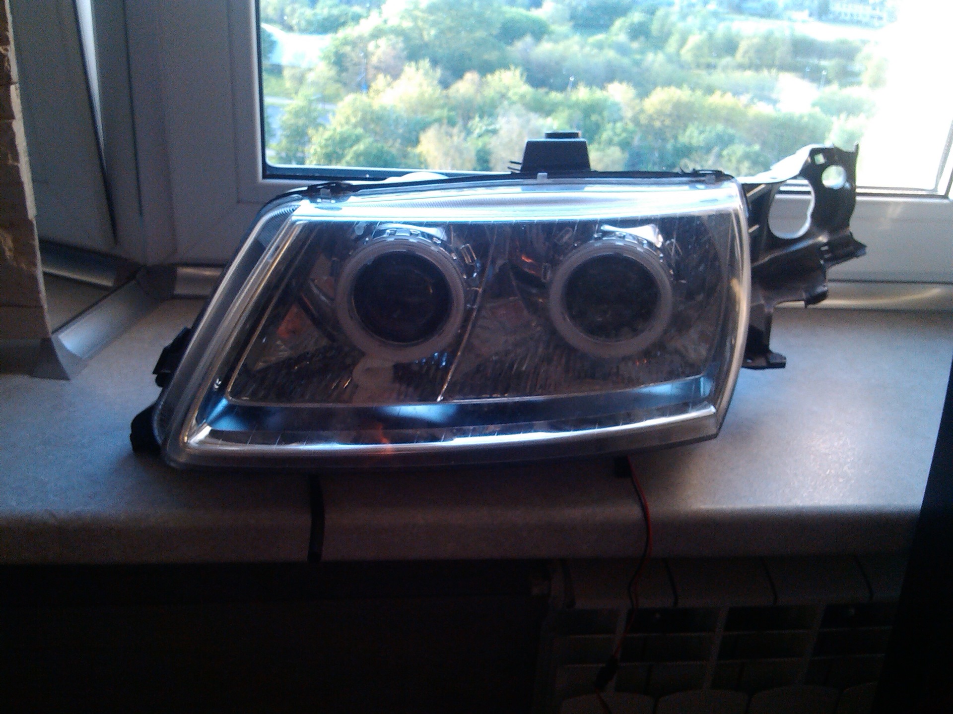

Все 4 работают как ближний и дальний? Если да то как настроить ближний на двух линзах одной фары?
Все 4 работают как ближний. Настраиваешь примерно по линии, но надо помнить что всё равно одна линза чуть выше другой. Настраиваешь сам отражатель шестигранником положение влево-вправо, вверх-вниз.

А можно туда вкорячить линзы 2,8' с ангельскими глазками?
не влезут скорее всего
karpey85
не влезут, так как у 2.8 линз маска очень большая.

Чем эти линзы лучше? В ПТФ понятно, а головная оптика? Или больше для красоты…
Тем что они новые и светят, в отличие от штатных, которым уже 10 лет + дорогущие блоки розжига и лампочки. А эти будут установлены в английские галогеновые фары с ручной регулировкой корректора из салона. Без всяких дурацкий датчиков положения кузова и прочей дребедени. Захотел поднять свет выше — поднял из салона.
