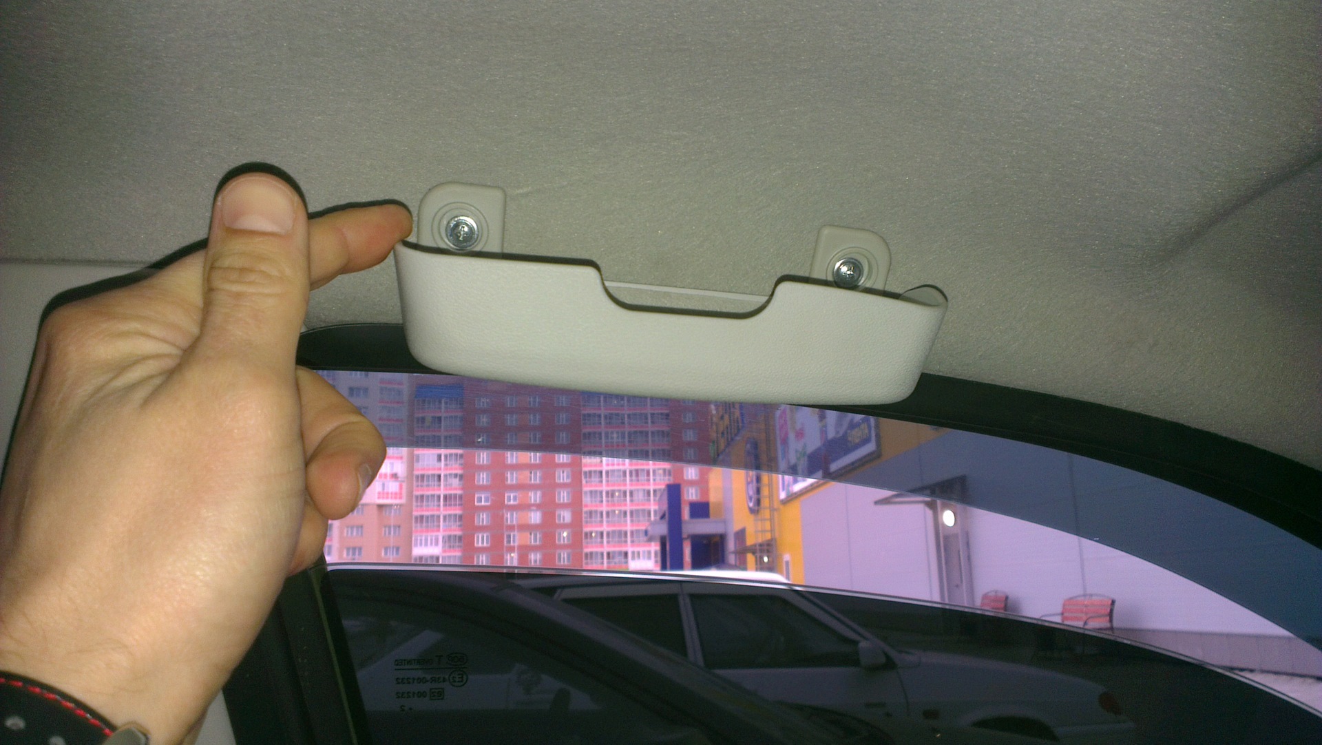

По заголовку понятно о чем запись и информации на просторах Драйва полно, но все же. Заказывал здесь yulsun.ru/, каталожный номер 21900570234000, цена вопроса 150 руб и ожидания 11 дней, хотя когда заказывал писали 13.
Получил, упаковка, качество — все норм. Внутри оклеен каким-то материалом, типа "бархотки", чтобы очки не царапались!
Далее установка. Сложного ничего нет! Вытаскиваем уплотнительную резинку, для большего удобства открутил солнцезащитный козырек, отгибаем обшивку потолка и ищем отверстия для того, чтобы прикрутить сей девайс. И тут я немного "поплыл" отверстий нет! Бл@буду — нет! Отогнул обшивку по максимуму, подсветил фонарем — нет и все! Ну да ладно, где наша не пропадала, нет — будут! Прикинул "очечник" к месту, где он должен быть, нащупал рукой на железе места, чтобы не попасть в пустоты и на обшивке наметил места для выреза. Дальше вырезаем в обшивке отверстия, режется легко, но не ровно, но это не страшно, крепление все перекрывает, главное слишком большие не вырезать!
Все самое страшное позади! Прикладываю "очечник", в металле намечаю места под отверстия, сверлю и прикручиваю двумя саморезами. Готово! Прикручиваю солнцезащитный козырек, заправляю обшивку потолка, вставляю резинку на место.

Дружище, подскажи какое расстояние по болтам очечника
Вова, 133 +- 2 мм. Не очень удобно мерить, когда он прикручен, но вроде так!

Неужели, АвтоВАЗ для люксовых моделей каждый раз сверлит дырки в крыше?
Нет, с завода в планке отверстия готовые, а с обратной стороны гайка М6 приварена. Конвеер штампует. Почему-то у меня на планке не было отверстий.

А я думал там под обшивкой есть куда крепить, а тут оказывается саморезом просто
У многих читал, что есть, даже много у кого видел, а у меня не оказалось((
