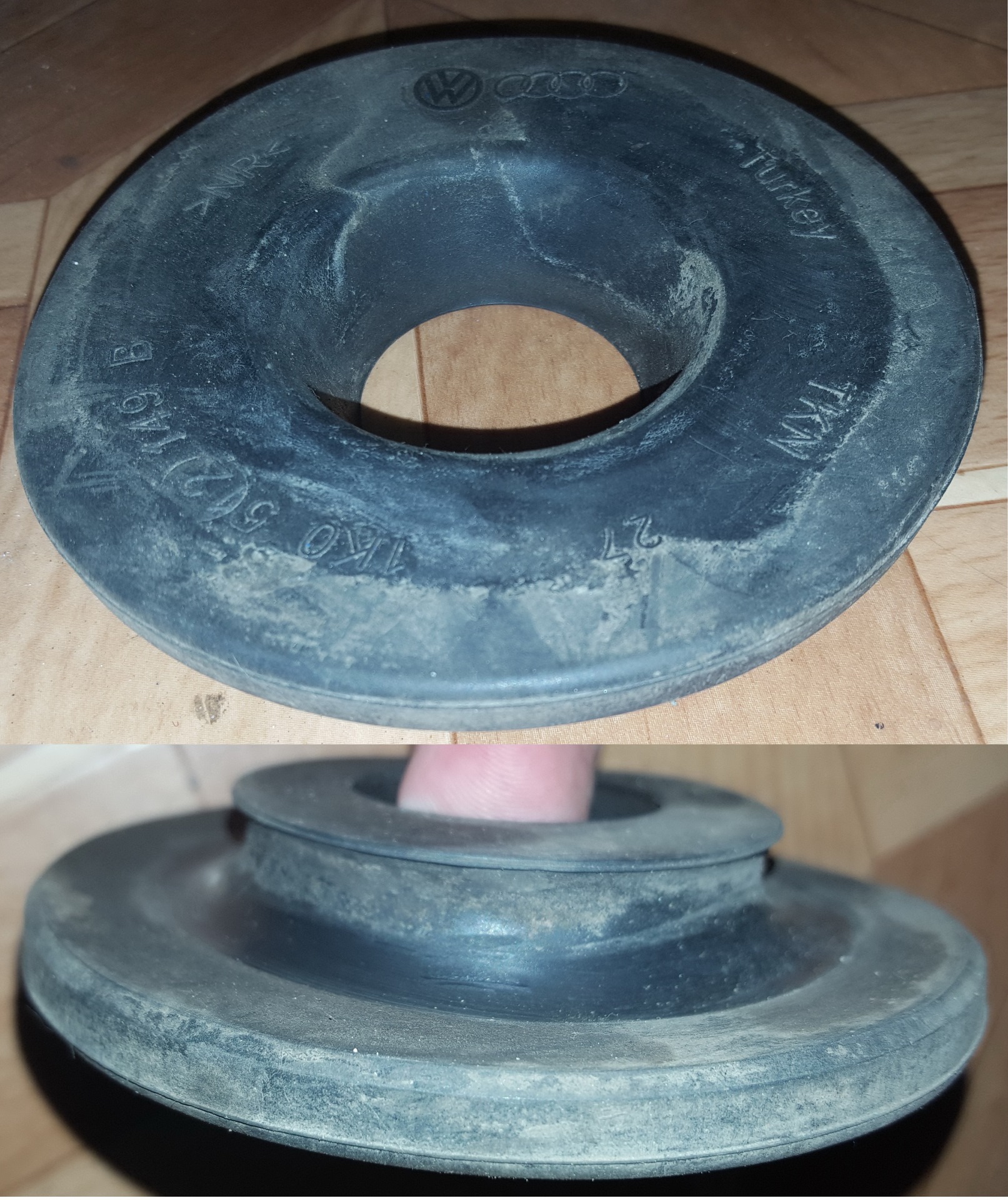

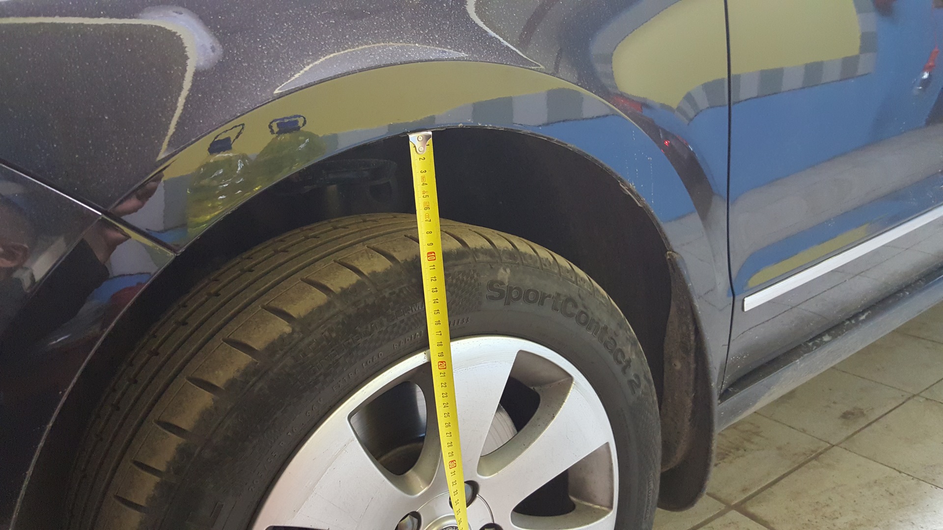

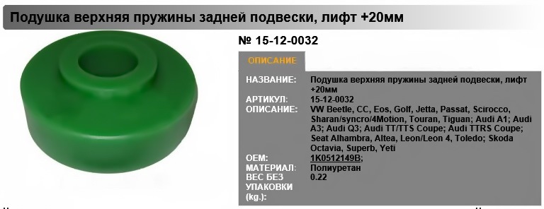

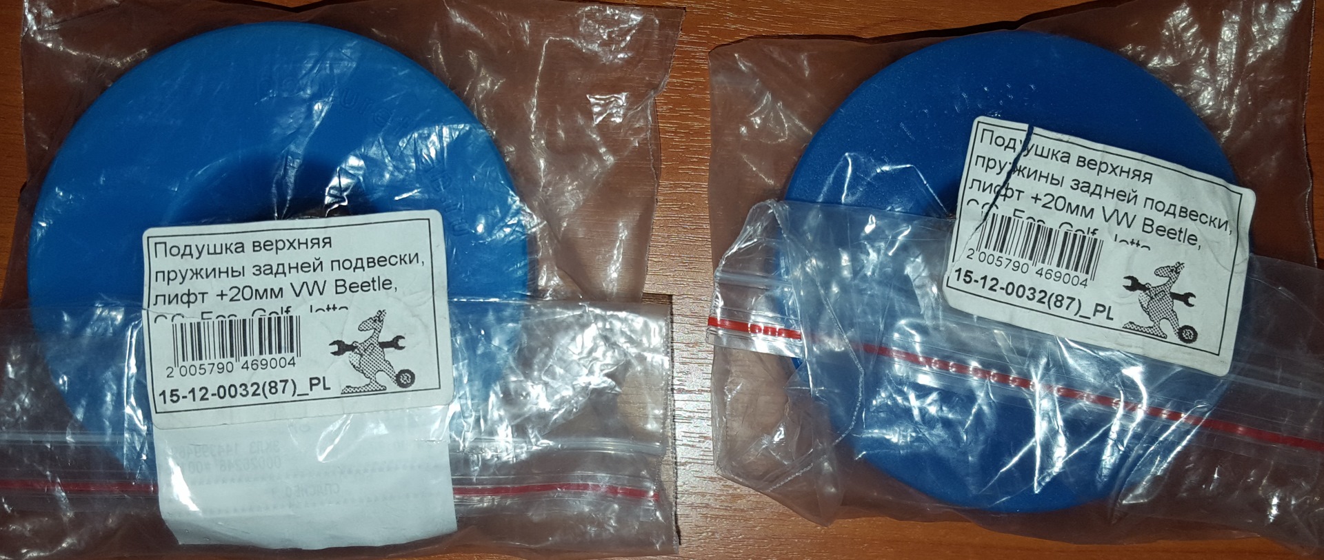

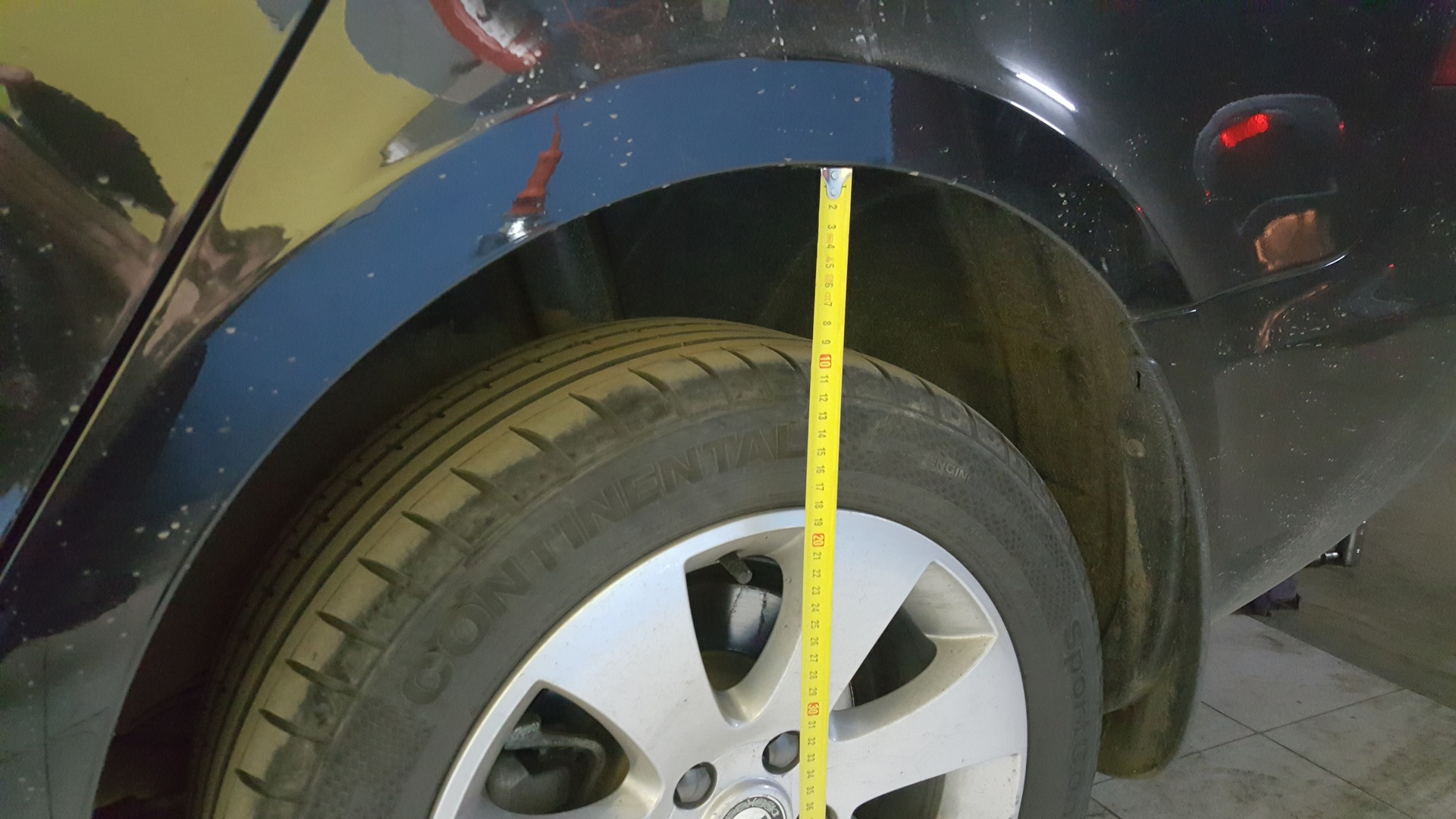

При замере расстояния между колесами и аркой выяснелось, что зад по какой то невероятной силе стал ниже передней части, хотя груз я не перевожу и людей по 5-6 человек на зад не сожаю. Взвесив все "за и против", решил, что при пробеге 34500 пружины менять рановато и начитавшись подобных постов и обсуждений на форумах было принято решение по установки подушек верхних пружин задней подвески <<полиуретан 15-12-0032>> (толщина ее 28 мм. производитель учел снятие старой проставки, цена 900 за пару). "Колхозил" сам в гараже, процесс не сложный нужно открутить один болт крепления стойки к рычагу и все дела, по времени 20 мин. на сторону. При снятии старой оригинальной проставки выяснелась причина провиса задней части-толщиной она около 8мм. сделана из из очень очень мягкой резины (для презервативов в самый раз) виток пружины попросту смял ее и в добавок продавил на сквозь уперевшись к в металл кузова ! Результат установки полиуретановых проствок конечно превзошел все ожидания ! Супчек выровнялся встав с "колен" ! с +2 см. с зади ! Пробывал разгонятся, тормозить, проезжать воронки на асфальте, парковаться к бордюрному камню — просто все замечательно ! В планах через 1000 км. сделать 3D развал схождение колес для полного успокоения души !

Просто межвитковые не внушают доверия, и дело было не в просадки пружин, а в отвратительном качестве оригинальных проставок, которые попросту были смяты в блин, и продавлены на сквозь витком пружины.

Заказывать по артикулу на первом фото?
А фото можно с проставками? Тоже в планах "подъем" машины.
Хорошо, добавлю
NBF
Добавил
NBF
Добавил

Стоит ставить все таки? У меня сел зад на 1,5 см
