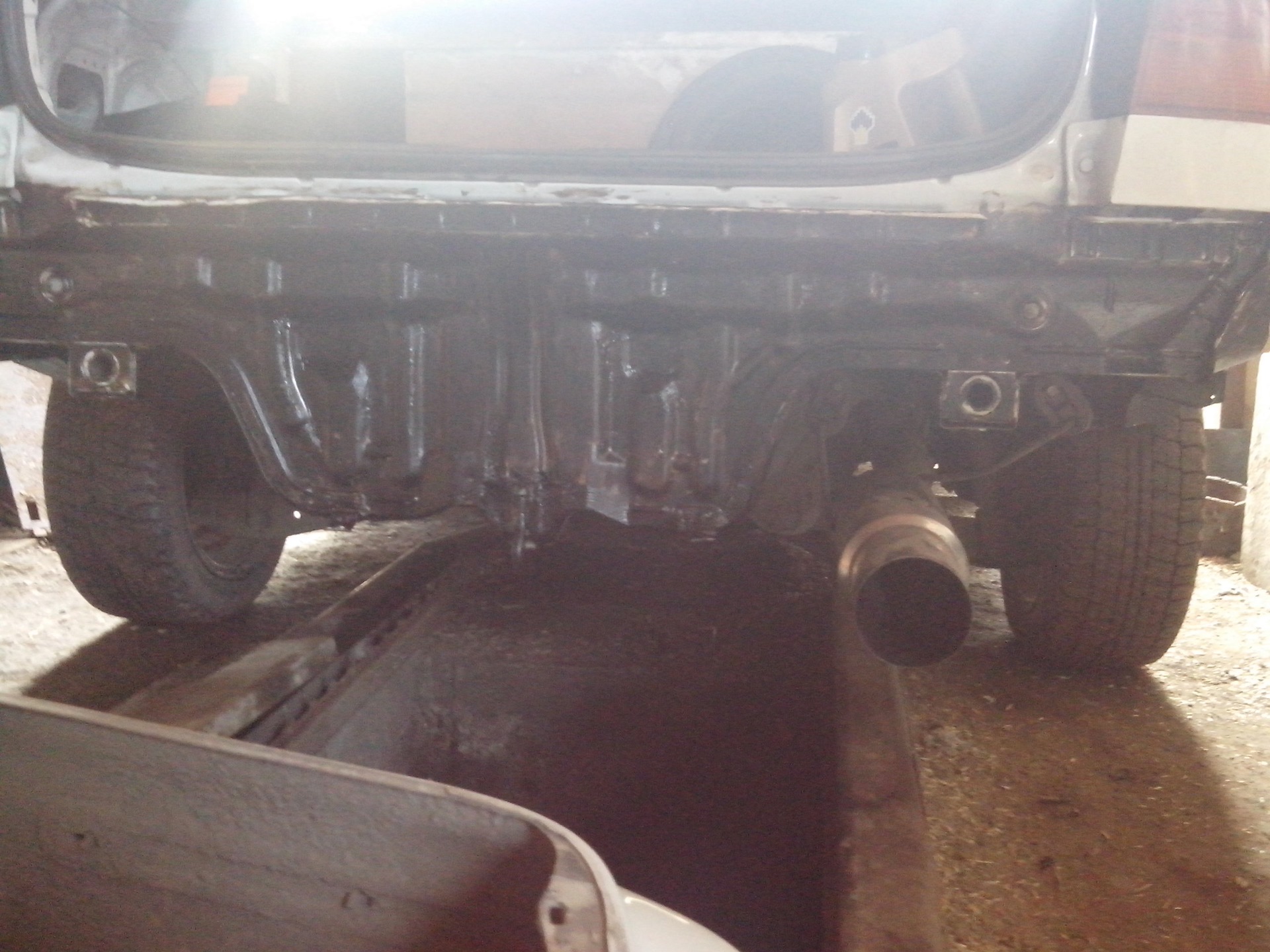

Пришла весна дожди вода в багажнике, вот и решил заняться этим делом промазал все, может есть у кого варианты от куда может она там браться?
Через крепления заднего бампера
в 9-ти из 10-ти случаев, проблема в уплотнительных резинках задних фонарей.
да там вроде с резинками был косяк снял промазал вроде в последний дождь сухо все)
если есть люк, то смотри трубки водостока, могут выпасть и вода будет литься прямиком в багажник.
с под фары, с под воздухана багажника
ага но воздухан был виной, )давно уже заметил особенно после мойки)
